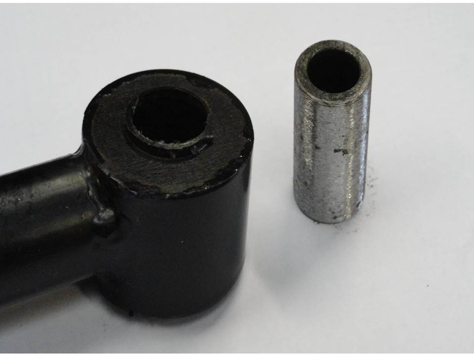

Voila le résultat d'un des 4 silentblocs que j'avais moulé sur les barres d'un parallélogramme de Watt
Cela n'a pas tenu coté bague intérieure ( proprement décollé ) mais pas de soucis coté bague extérieure et ce sur les 4 .Pourtant on voit bien les stries du meulage . il est vrai que l'utilisation a été intensive .
Je vais essayer de trouver un adhésif d'accroche pour l'acier ./je vous tient au courant
Cordialement
Dominique76
Re: Elastomère : quelle dureté pour réaliser des silentblocs
Vous pouvez utiliser du wash primer, cela semble bien fonctionner selon un client qui l'utilise. (après soigneuse préparation de l'acier évidemment)
