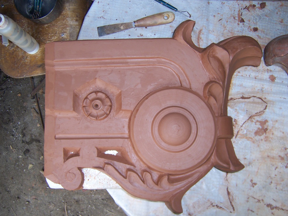

alors voila les nouvelles:
L'investissement est jusqu'à présent raisonnable: 7€ pour un jeu de mirette + un ébauchoir bois.
Le pain de 14kg de terre m'a été gracieusement avancé par le potier qui me propose de réaliser la rive. Super sympa ce mec...il m'a même fait visiter son atelier...
La terre est très douce et super malléable...mais c'est pas si simple que ça de transformer un tas de terre en about de rive :oops:
Le plus galère, c'est ce foutu agrandissement de 8% en plus de la symétrie à gérer.
Enfin, ça avance quand même...L'esquisse principale est à peu près OK. Il reste maintenant de la déco...
Voilà ce que ça donne pour le moment:
soyez indulgent, c'est la première fois que je met les mains dans la terre crue... :)
Par contre pour la suite, je me demande si je vais pas changer de plan car le potier me dit qu'un moule en plâtre lui irait très bien (le plâtre absorbe l'humidité de la terre et permet de démouler facilement). La quasi totalité de ses moules sont d'ailleurs en plâtre.
Je me demande alors, si il est vraiment nécessaire que j'investisse dans des produit plus cher, si le plâtre peu suffire.
Quant pensez vous?

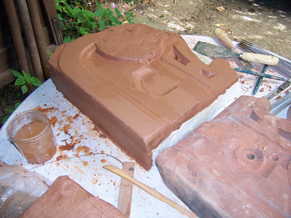

Malheureusement, je devais être en vacance cette semaine puis finalement, je suit obligé d'annulé mes congé pour le moment car trop de taff. :oops: :cry: Ce qui fait que je n'aurais pas le temps de continuer la sculpture neo-destroy comme le dit l'hippo, avant un bon petit moment. En attendant, je l'ai recouverte d'un drap humide et d'un plastique pour éviter qu'elle sèche.
Je comprends que mon projet sorte un peu de votre domaine de prédilection, surtout si je ne retiens pas la solution moule souple, mais vos conseils sont néanmoins intéressants. ;)
Je pense notamment au judicieux conseil d'Isatis, de réaliser le maitre-modèle en terre crue, parce que quand je vois que le bloc de 14kg de terre va presque y passer, j'imagine le prix en plastiline comme je pensais au départ. (et j'ai pourtant comblé tout le volume inutile avec du polystyrène...)

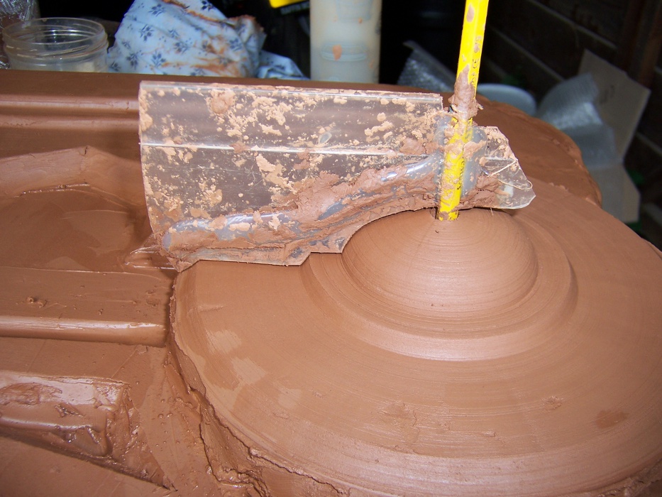

j'ai continué le maitre-modèle mais il m'a fallu trouver des petites ruses pour certaines partie comme les forme circulaire.
je me suis bricoler un petit gabarie tournant avec ce que j'avais sous la main.

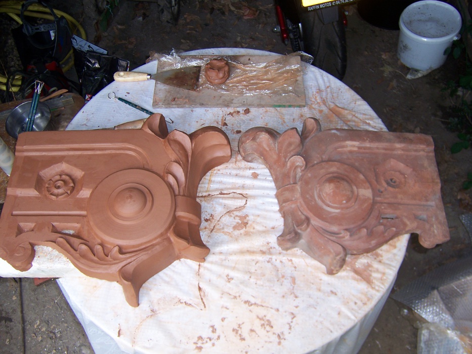

Et voilà le résultat 10 bonnes heures après...reste pas lourd de terre, c'était bien juste:

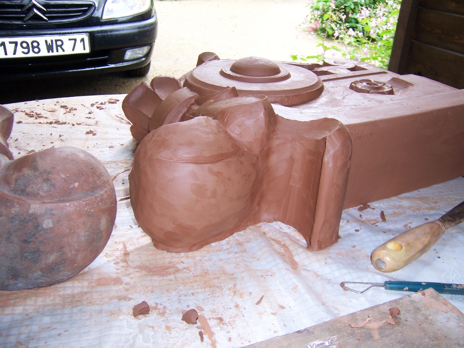

Pour vous donner une idée des contre-dépouille;
Je vais devoir commencer le moule sans trop attendre que la terre sèche car j'ai remarqué sur un échantillon que le retrait est déjà très important lors du séchage à l'air (je pensais que c'était surtout à la cuisson).
Par contre, je ne vois pas trop comment créer mes plan de joint sur la terre encore mole, ni avec quoi les faire.
J'ai déjà du mal à voir où les faire car j'ai l'impression qu'il va me falloir faire au moins 3 ou 4 pièces étant donné que tout le pourtour et en contre-dépouille.
Enfin, avec un peu de patience...
