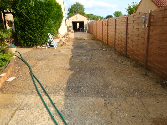

bonjour, voilas je voudrais refaire le devant de ma maison qui est en béton un peu abimer (c'est ma faute j'ai ni du sel c'est hiver) mai je ne voudrais pas tout cassée car c'est du béton renforcer .
je voudrais mettre du gravillon de marbre ou autre ?? de couleur le tout est fixer par de la résine époxy ?? j'ai vue sur le net des petits films qui montre en gros comment faire !!
ma question ????? est ce que je peux le faire moi même ,que faut il comme matérielles,que faut il comme résine époxy,a quelle prix ,quelle mélange, avez vous des différent kits a cosse de la durée de vie de la résine ,
et je voudrais savoir comment vous faite les motifs sur les sols drainent
par la suite si je peux le faire c'est ma monter de garage de 130m2 et même voir pour les allées et sous le fil a linge !!
il y a du boulots mais bon tout doucement je devrais y arrivez

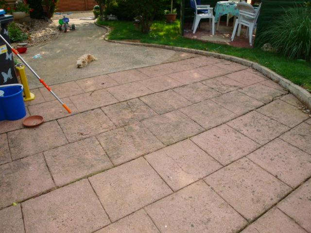

j'ai ni 2 photos plus une capture qui vous montre se que je voudrais pour vous montrez !! la montée de garage est abimer car ont a monter la clôture aspect bois ,et la mini pelle a tout arrachez

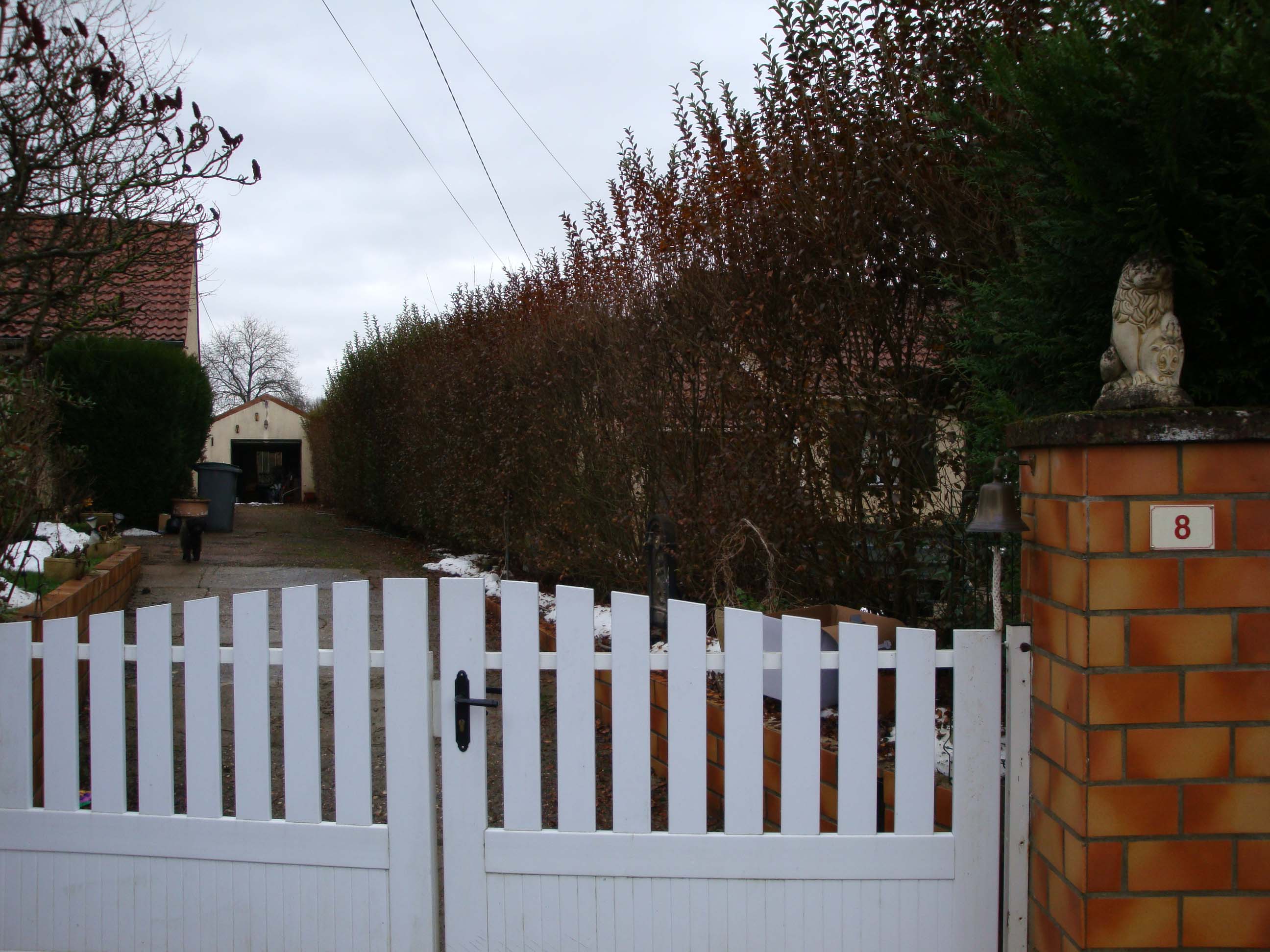

bonjour isatis c'est vrais que c'est du boulot ! ont aurais des tunes on pourrais le faire faire par des attisent mais se n'est pas le kat .regarde sur une des photos de la monter de garage ont a fais une clôture en béton ( 85kg le poteaux et 80kg les plaques) d’aspect bois 40ml en tout
et pourtant je ne suis pas de la partie !! avant il y avais une hait (voir photos) qu'il fallait taillez tout le temps mais à 52 ans sur un escabeaux c'est pas rigolos !!
je suis comptants je trouve que l'on c'est pas mal débrouiller mon!!
alors je me dit pour quoi je ni arriverais pas ???
bon pas comme un pro ça c'est sure mais si a la fin sa me plais a moi et a ma femme c'est l'essentiel et en plus beaucoup moins d'entretien
bonne soirée merci
