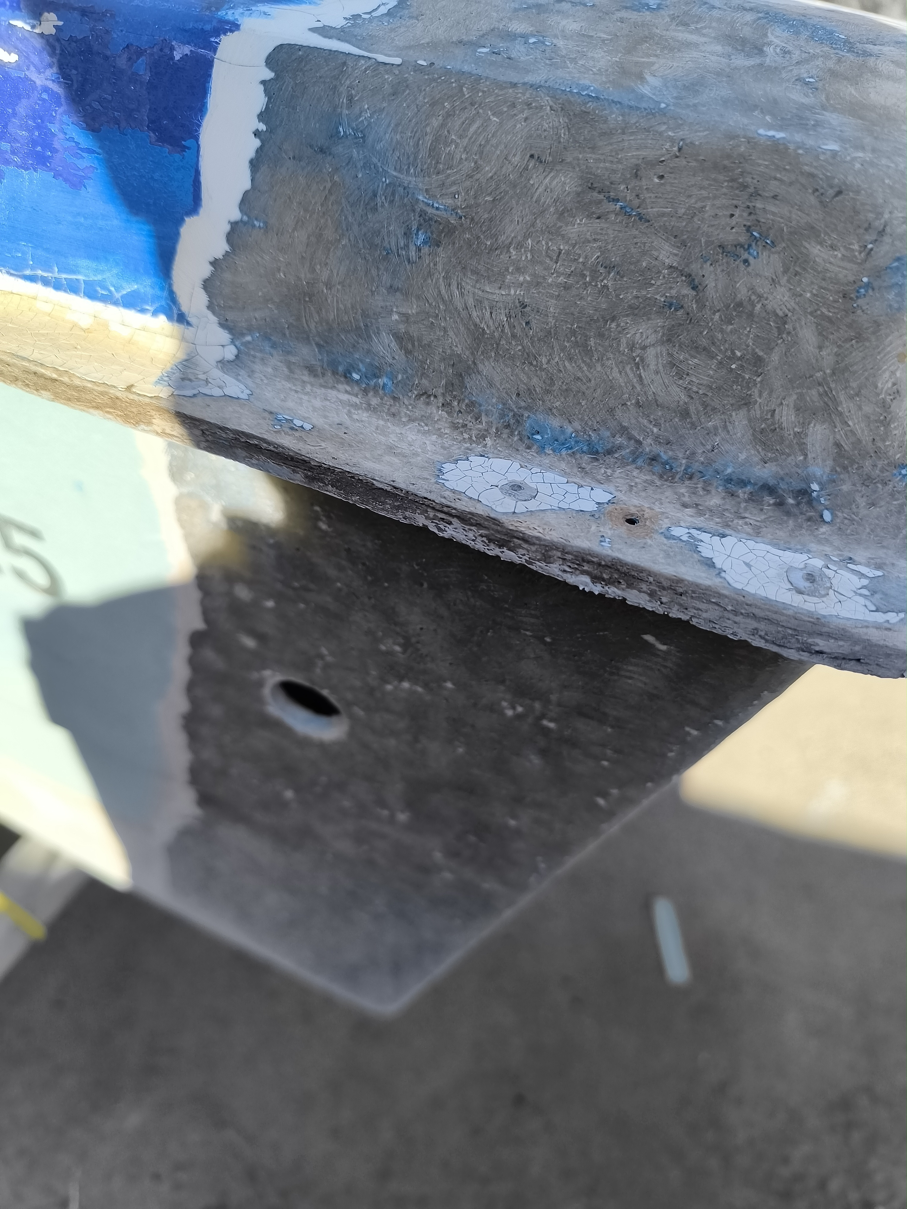

faut-il d'après vous stratifiér en gardant cette arrête ou la couper pour coller a plat . Sur 20 cms il y a 3 rivets qui tiennent coque haut sur coque bas.

C'est la liaison coque-pont ça non ?
Si c'est bien ça, il ne faut pas la supprimer à moins de refaire complètement tout le liston sur toute la longueur de la barque.
