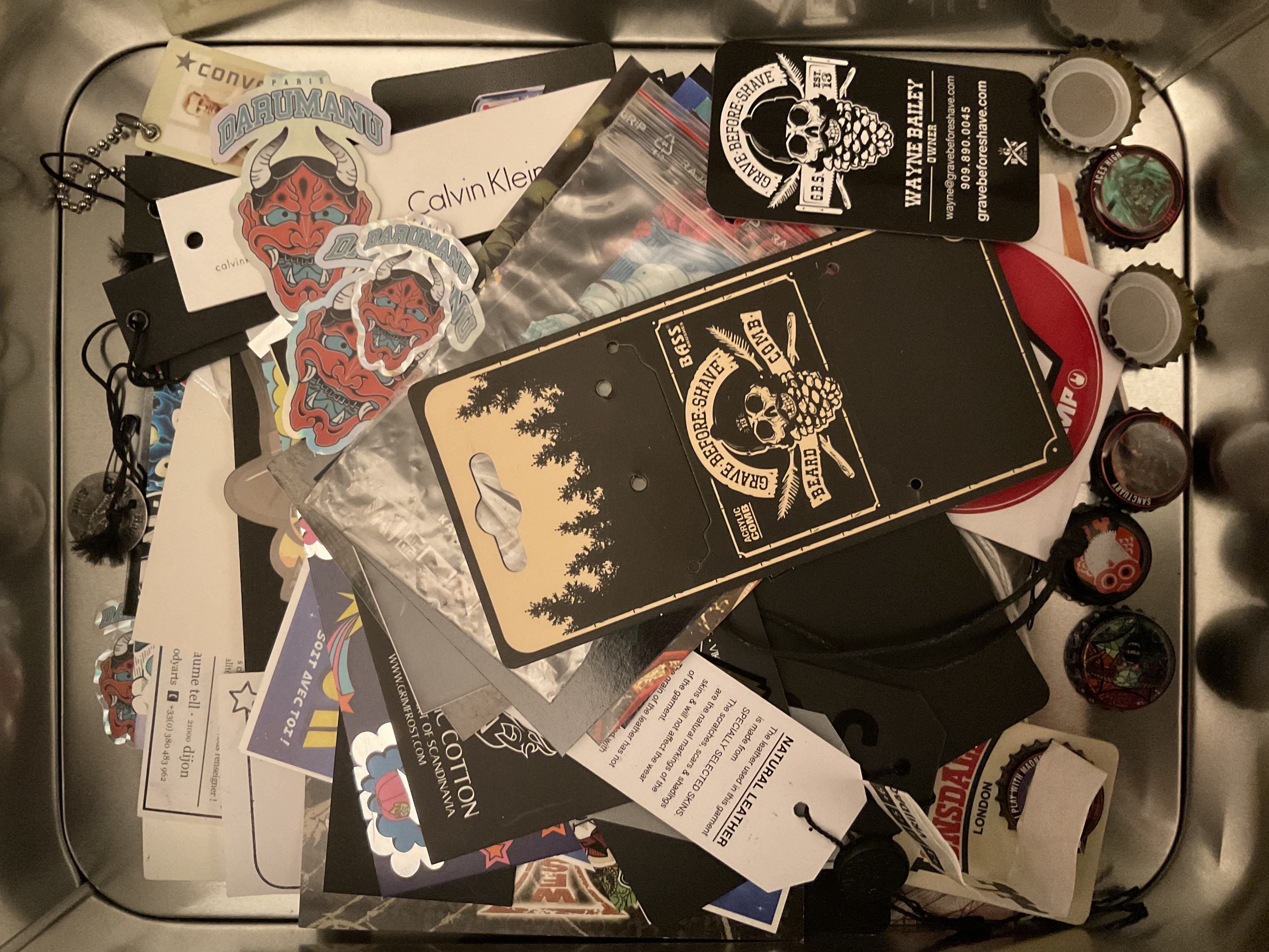

Cela plusieurs années que je gardes, collectionne pleins de petits logo, étiquettes, capsules, badges etc et j’aimerais tous les rassembler dans un cadre(peut-être du 60 x90cm à voir lors de la disposition des pièces) sur une épaisseur de 30/35mm et qui résisterais au UV .
Donc je pensais crée le moule, disposer toutes les pièces et coulé la résine, poncer, polir, et c’est là que plusieurs questions m’interpelle:
1) Quelle type de résine résistante au U.V pourais-je utiliser pour ce genre de réalisation ? Et quelle quantité?
2) Quels matériaux sont adaptés pour créer le moule? Je vois dans certains projet que du bois, du pvc, bref pleins de trucs sont utilisés mais je ne sais pas vraiment…
3) Le placement des objets, est-ce des pointes de colle au pistolet à colle pourrais convenir? Car si tout cela n’est pas maintenu ça va finir en bloubiboulga lors de la coulée :lol:
4) Je remarques que après la coulée de résine beaucoup utilisent une lampe à gaz pour faire disparaître les bulles, est-ce que cela ne posera pas problème car beaucoup des pièces sont en cartons, plastiques etc…
Voilà , je vous mets une photos des pièces collectées depuis des années pour visualiser un peu le projet. J’espère que j’ai été explicite et que tout le monde aura saisi l’idée! Merci encore pour vos futur conseils et réponses.
