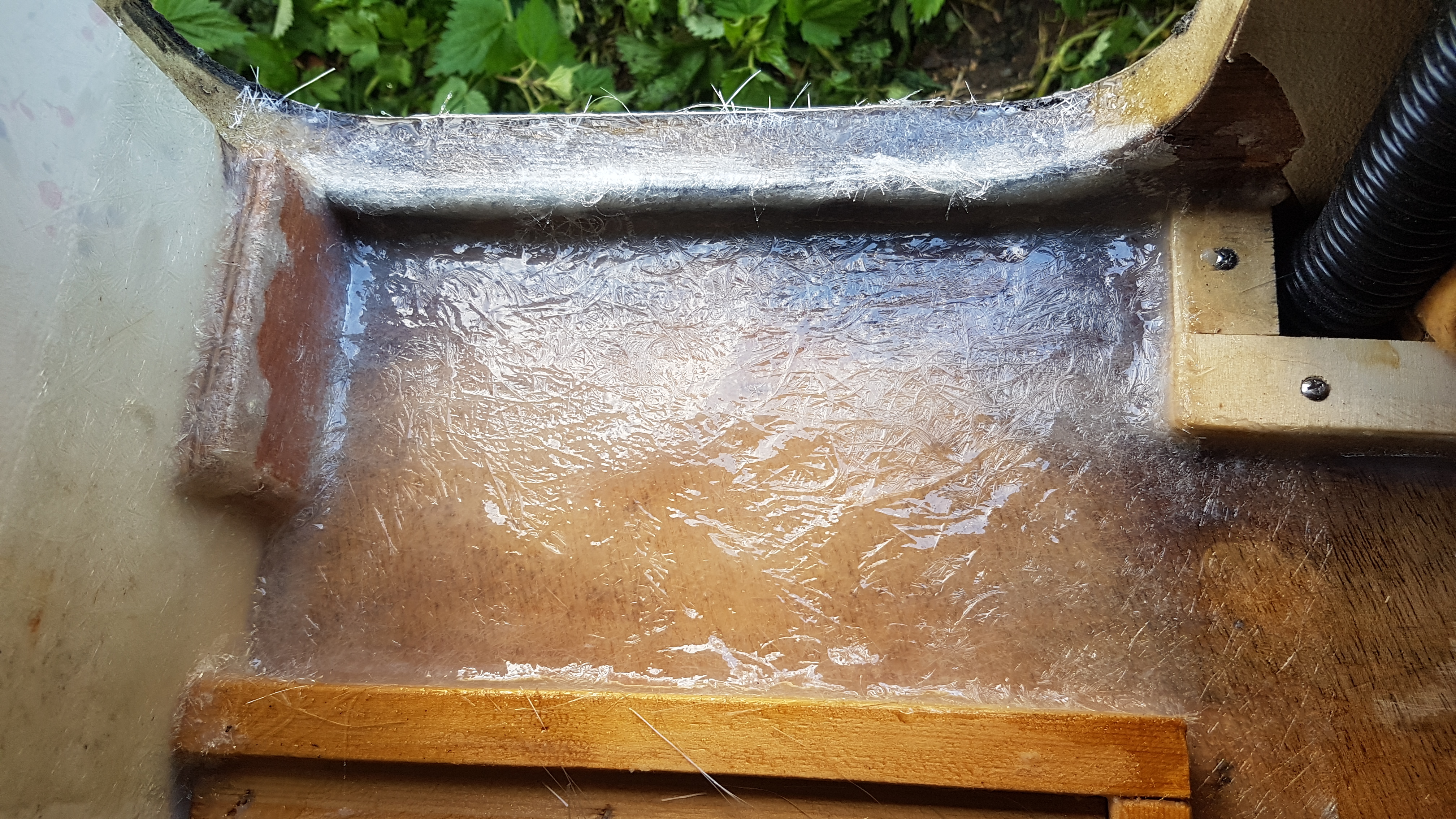

Purée, je n'arrive pas a faire les coins correctement, j'ai commencé par un endroit non visible et j'ai déjà peur pour la partie visible.$
il reste une grosse bulle d'air, j'aurai encore des angles droit dans le reste du travail.
J'ai commencé à débuller avec la résine liquide et même quand elle était en "gelée".
Vous avez un conseil de pro pour un amateur averti :)

Les bulles c'est pas étonnant, il faut les ôter et poncer votre bois vertical bien plus en arrondi voire carrément casser l'angle en biseau.
Il faut préparer plusieurs petits pots de résine non catalysée pas loin du lieu de travail et catalyser au fur et à mesure de l'avancement du travail, ça vous évitera de vous faire avoir par la géléification.
Au vu des photos il me semble que vous appliquez plus de résine qu'il n'en faut.
Vous devez appliquer au pinceau de la résine là où vous désirez stratifier
ensuite
vous posez le mat de verre et vous débullez après avoir trempé le débulleur dans la résine catalysée
là où le mat reste blanc vous ajoutez au pinceau de la résine et vous repassez le débulleur en tous sens pour bien répartir la résine uniformément partout.

"Au vu des photos il me semble que vous appliquez plus de résine qu'il n'en faut"
J'ai vidé le reste du pot :)
C'était un essai dans un coin non visible mais qui doit être étanche.
"poncer votre bois vertical bien plus en arrondi voire carrément casser l'angle en biseau"
Ok je vais changer les coins, mais ce n'était pas ce que je voulais.
Question, pour ce qui est de l'étanchéité, cela pose un problème qu'il y ai une bulle d'air ou c'est uniquement la résistance mécanique qui est réduite?

Eviter de vider des fonds de pot de résine seul car elle va énormément chauffé et risque de créer des déformations voir des fissuration, de plus vous obtenez un point rigide qui risque de se fissurer sous un effort.
Les bulles sont des point faible, du point de vu de l'étanchéité ce n'est pas dramatique mais le risque c'est que cette bulle se casse sous l'effet d'un choc .
