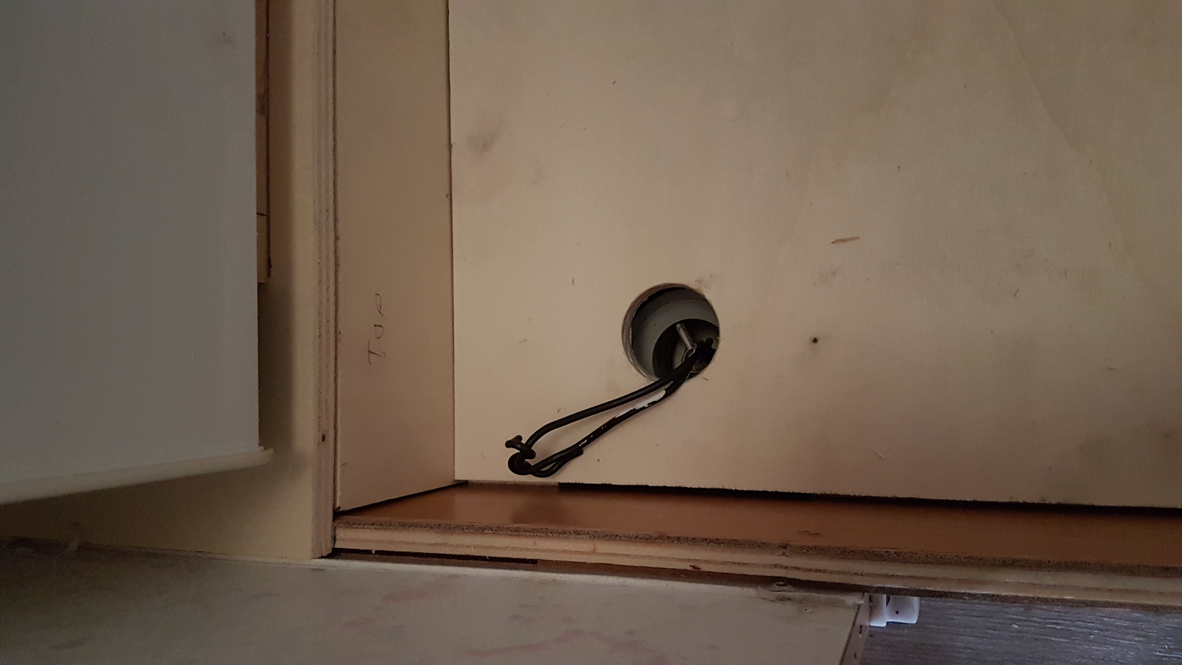

Voici la première étape, la construction en bois (multiplex en bouleau) qui doit être recouverte en remontant de 5 cm sur les bords.
Les dimensions sont 100 X 85 cm plus les bords et descente.

petit filou a écrit : sam. 10 avr. 2021 08:18 Voici la première étape, la construction en bois (multiplex en bouleau) qui doit être recouverte en remontant de 5 cm sur les bords.
5 cm de remontée, c'est pas trop juste ? Si votre ancien bac avait cette dimension et que vous n'aviez pas de soucis, ça devrait aller.
Là où il faut faire attention c'est qu'il ne faut pas que de l'eau de ruissellement sur les parois de la douche aillent s'insinuer entre le stratifié et le bois ou tout simplement humidifie le bois.
