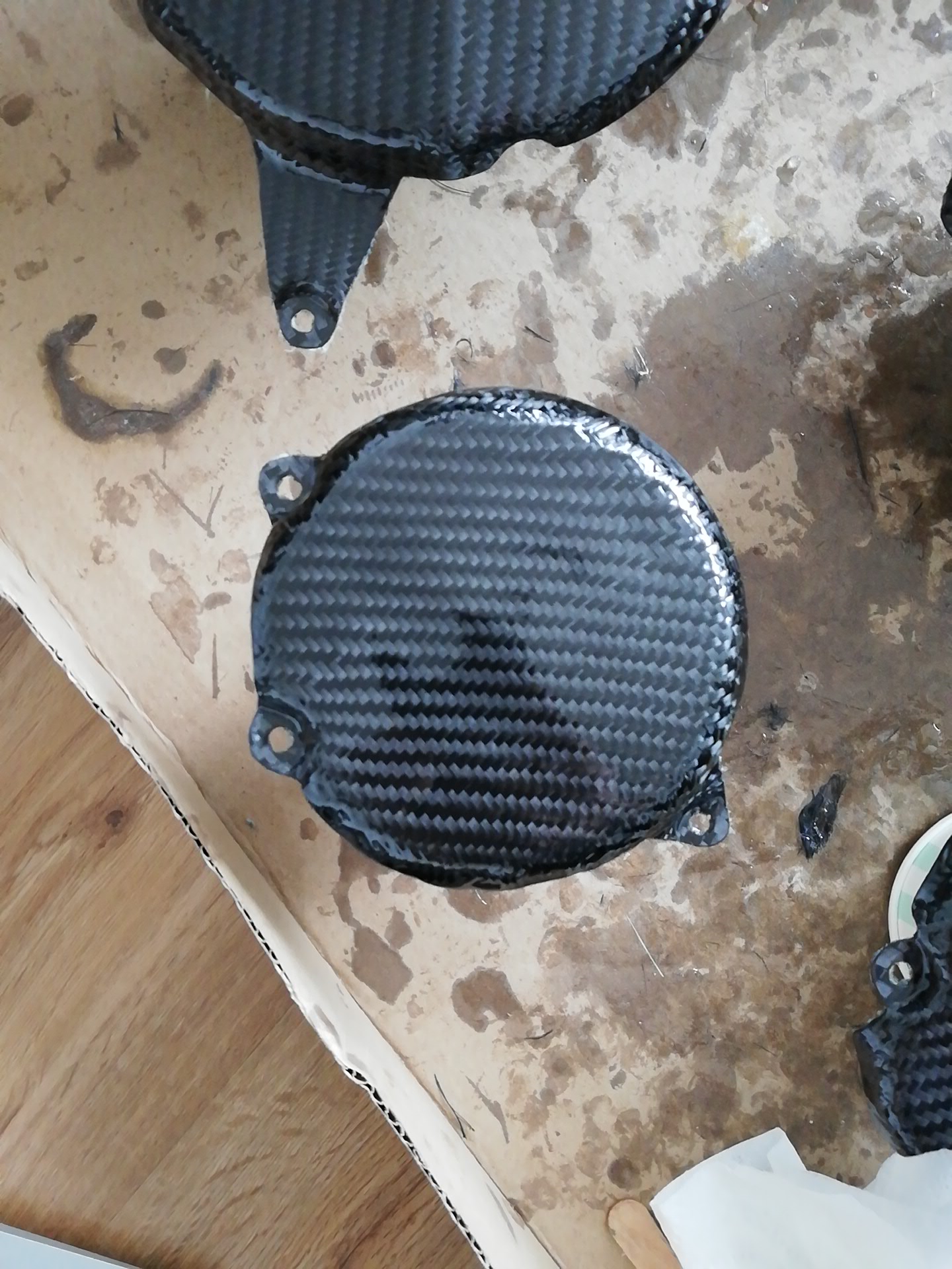

Resultat à peine détouré
Je m'attendais à pire mais ça tombe pas trop mal sur les bords.
Messages : 9654
Re: Fabrication protection de carter moto
Ça m'a l'air réussi ! celui en arrière plan doit être celui sur lequel vous avec manqué un poil de tissu mais pour un début c'est très bien. :)

isatis a écrit : lun. 22 juin 2020 13:41 Ça m'a l'air réussi ! celui en arrière plan doit être celui sur lequel vous avec manqué un poil de tissu mais pour un début c'est très bien. :)
Exact, quelques défauts et parfois un écart entre les tissus mais bon pour un début ça ira bien, je ferai mieux sur les prochains :)
