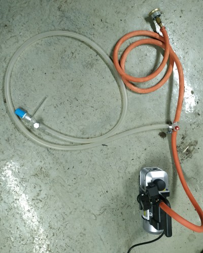

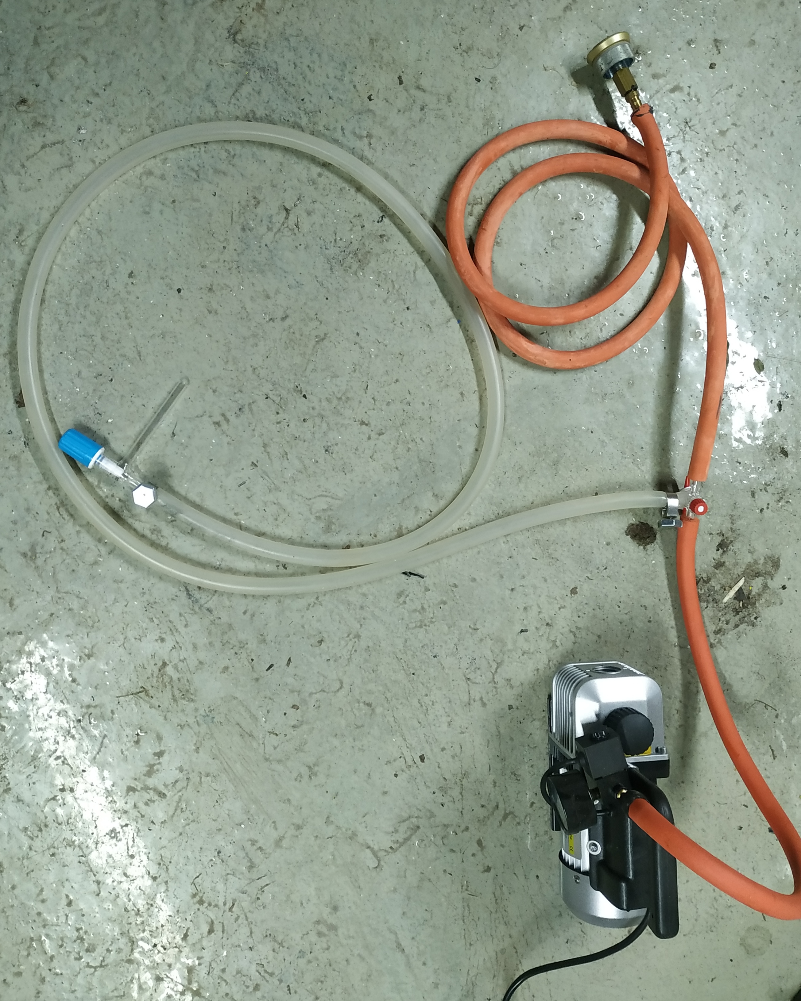

Donc ma pompe a une sortie en diamètre 8 mais c est pas un soucis car mon tuyaux orange est en diamètre interne de 8 aussi ( caoutchouc naturel, on utilise ça a mon labo car ça tient aussi bien en température que sous un vide très poussé <1 mbar pour ma part et sa supporte l azote liquide). Tout mes raccord en verre sont également en diamètre 8. Le tube silicone (de mémoire il fait 10 de diamètre interne a vérifier sur le site) pars de la vanne trois voie et rejoins mon robinet de fuite en diamètre 8 et je n est pas de fuite a ce niveau c est maintenu avec des collier large pour ne pas découper le silicone a force de manipulation. Au pire un niveau de la pompe je sécurise avec un tour de joint butyl.
Le montage globale
Le montage globale

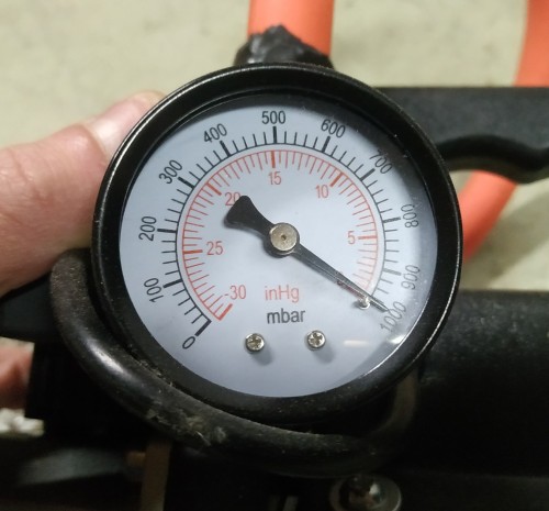

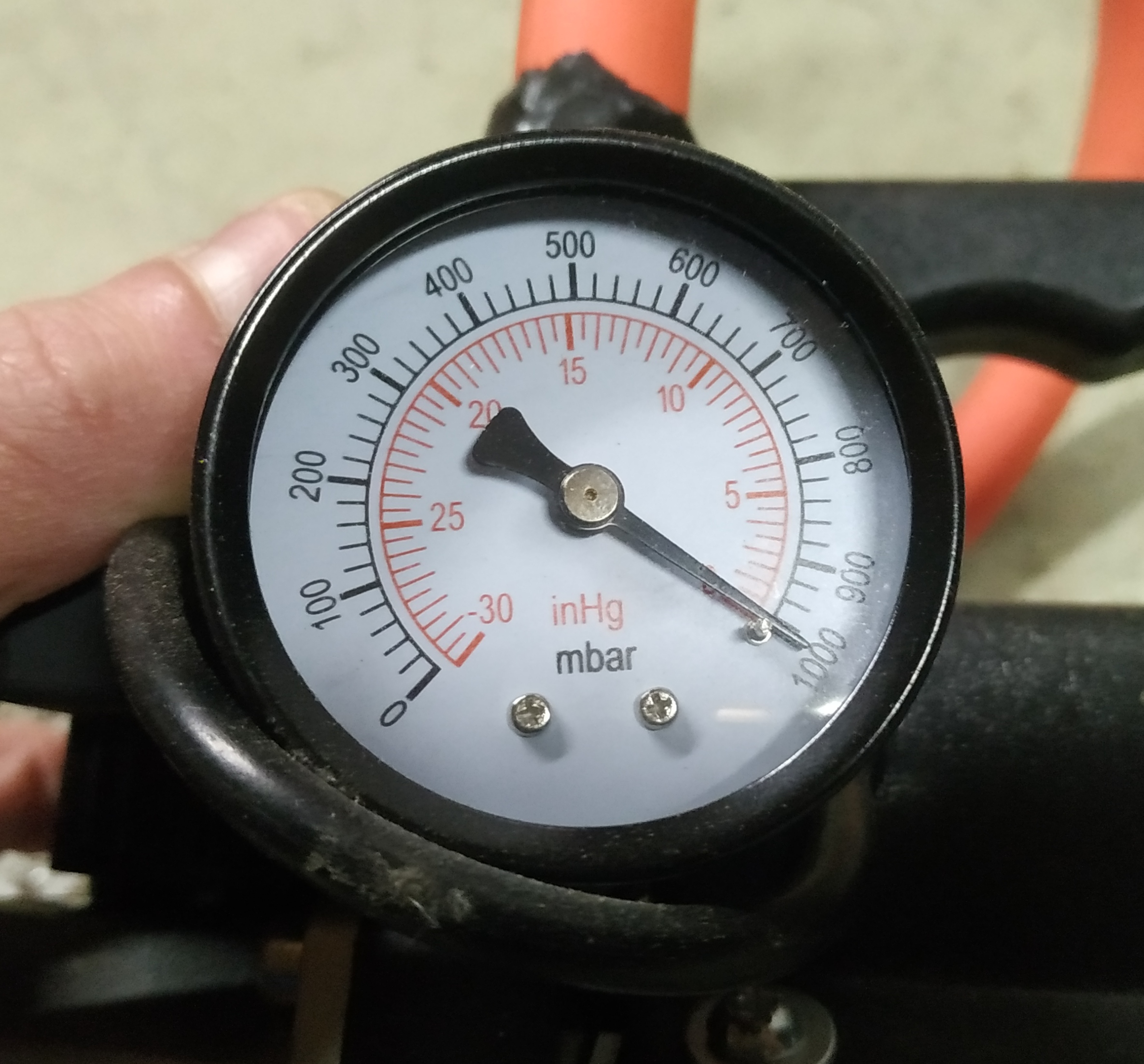

Le mano
Le mano

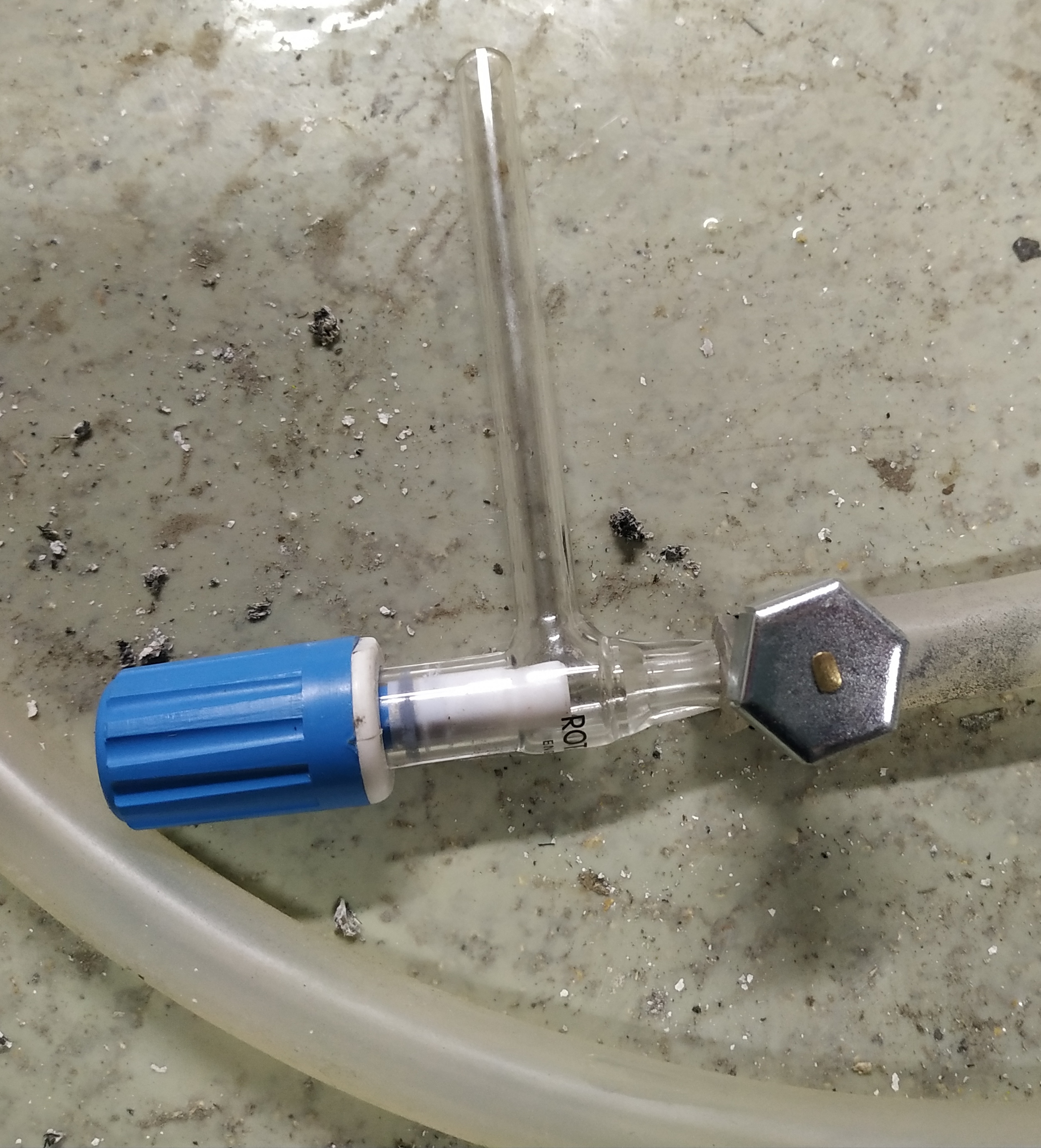

Vanne de fuite ouverte

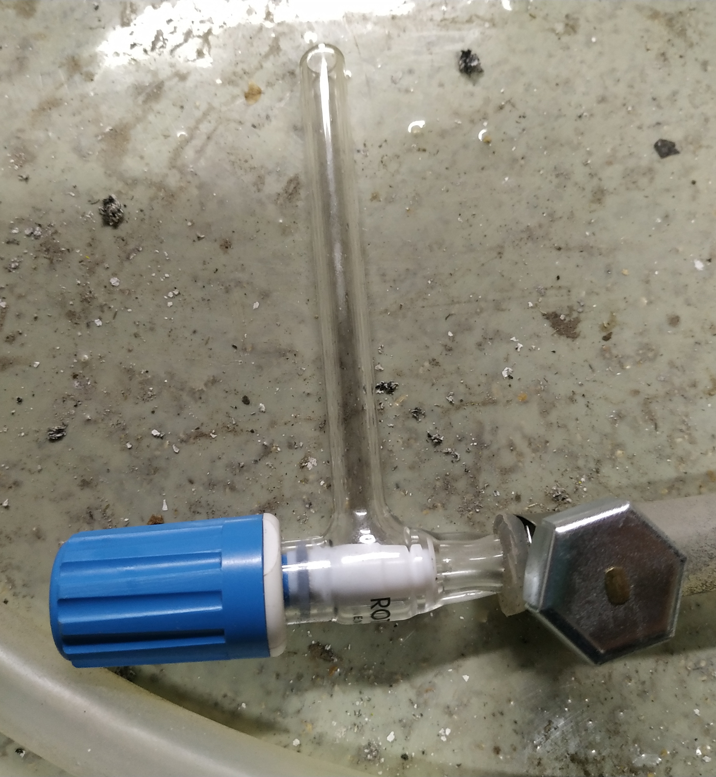

Vanne de fuite fermée
Quand je met sous vide la vanne de fuite est grande ouverte est je la ferme progressivement jusqu'à être légèrement inférieur a la dépression voulue, ensuite je coupe la pompe l electrovanne se bloque et j ajuste ma dépression en créant une légère fuite jusqu a atteindre le dépression finale 800mbar et là je ferme le robinet. Ainsi tout le système est sous vide et la valeur de dépression lue est celle de la sache a vide. Cela permet soit de remettre du vide si la sache n est pas parfaite soit de juste contrôler que le vide est stable.
Ma première strat sous vide bof, la pompe a dû tourner pendant 6h car pas mal de petites fuites difficile à trouver. La deuxième c étais mieux je remettrais la pompe 1s toutes les heures. La troisième nikel j ai fait le vide une fois est ça n a pas bougé jusqu au lendemain.
