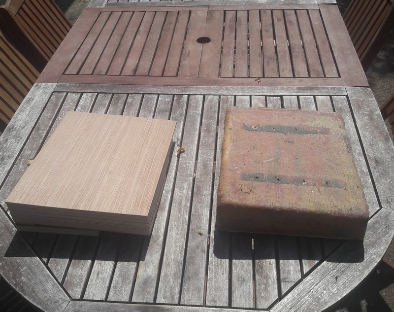

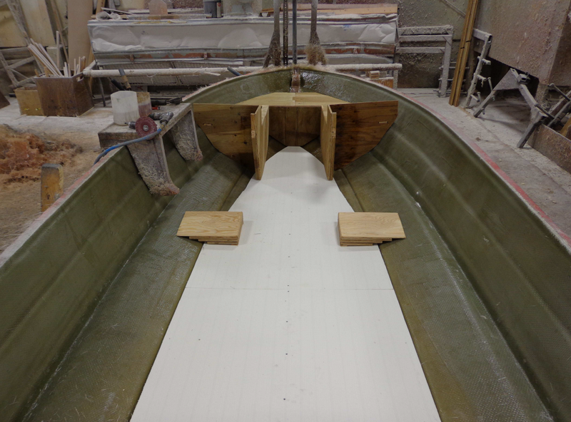

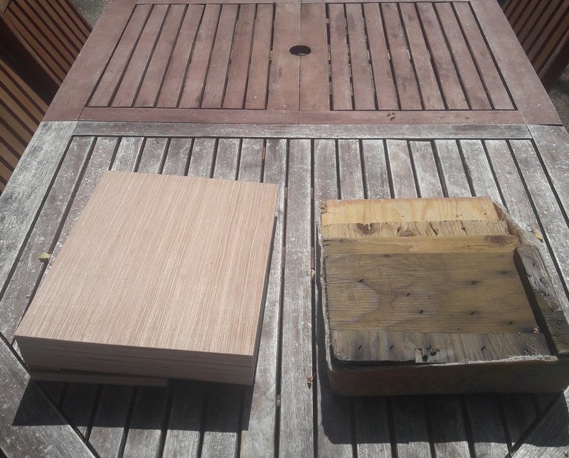

une petite question svp il faut que je colle les supports sièges au plancher coque a la résine et fibre des petites photo comment c'est fait a l'origine
j'ai mesuré l'épaisseur de la résine fibre il y a 4/6 mm
il faut faire comment 2x3 couches de fibre ? et surtout comment pratiqué la coupe de la fibre ?
