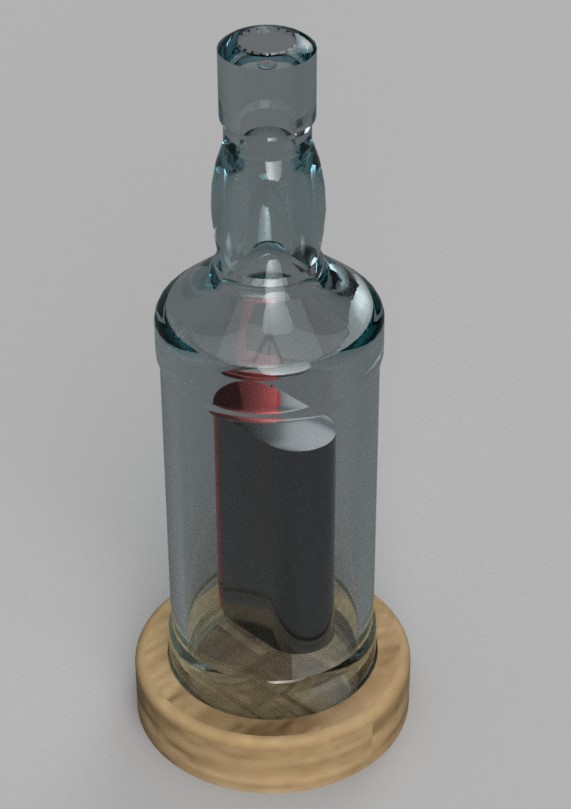

Je souhaite réaliser une bouteille en résine (pleine) et intégrer un objet dedans comme sur ma représentation en 3D.
Je pensais réaliser mon moule en 2 parties avec de la pate en silicone autour d'une représentation de ma bouteille en impression 3D.
Maintenance reste à savoir qu'elle solution est la meilleur pour pouvoir placer mon objet systématiquement au bon endroits, je doit en faire 100 exemplaires, j'aurai aimé évité de le faire en plusieurs coulée pour une question de gains de temps et d'éviter de voir les différentes couches.
Vous en pensez quoi ?
Merci pour votre aide, et belle suite de journée à tous.

Vous ne pourrez pas couler en une seule fois, il y a trop de masse.
Un moule en deux partie formera forcément une légère marque au plan de joint, il faudra donc poncer puis vernir.
Il faut penser à créer des évents d'air aux endroits de contre dépouille pour éviter les bulles coincées dans le bloc de résine.

Bonjour @isatis,
Merci pour votre réponse, pensez-vous qu'il est préférable de le faire avec un moule en 1 pièce avec du silicone liquide ?
Je pourrait faire le moule à la vertical et laisser ainsi le fond de la bouteille ouvert qui fera la fin de la coulée.
Vu la quantité de pièce à faire, j'aimerai éviter trop de post traitement.
Avez-vous une idée pour maintenir l'objet à une position définie ?

Oui c'est possible. Un RTV silicone est liquide et se coule dans une chape. Dans le cas de votre bouteille, il faudrait utiliser un moule chaussette pour que le démoulage soit relativement facile.
Il faut fabriquer un support à installer sur la chape pour présenter l'objet à inclure.
La coulée de résine transparente se ferait en trois fois :
- une coulée pour arriver avant la hauteur de l'objet à inclure
- une coulée pour inclure l'objet au trois quart environ
- une coulée pour finaliser en ayant ôté le dispositif de maintien de l'objet à inclure.
Allez voir sur notre site Résine et moulages par ICI pour connaitre les notions de base pour réaliser des moules en RTV.
oufman a écrit : lun. 12 sept. 2022 11:01Vu la quantité de pièce à faire, j'aimerai éviter trop de post traitement.
Il y en aura forcément un peu. Concernant la surface de l'objet fini, il faut que le maître-modèle soit parfait car le moule sera un négatif exact de ce maître-modèle.
oufman a écrit : lun. 12 sept. 2022 11:01Avez-vous une idée pour maintenir l'objet à une position définie ?e
Répondu plus haut :)
