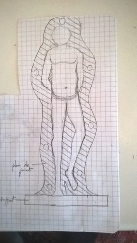

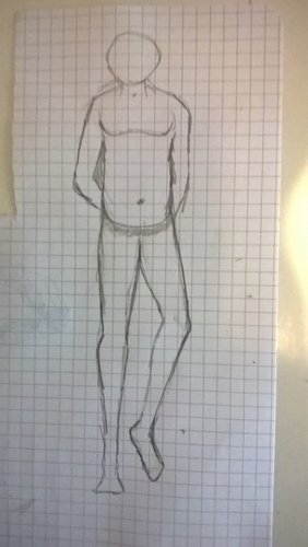

Par contre je ne sais pas trop où faire les évents et le plan de joint. Je ne peux vous envoyer de photos du modèle mais j'ai fait un petit croquis de face qui donne une idée de la forme générale même si on ne voit pas le profil. J'ai dessiné rapidement le plan de joint. Est-il bien placé? Le plan de joint ne se trouvera pas que sur un plan (en terme de géométrie dans l'espace) puisque les jambes ne se trouvent pas sur le même plan, les bras et le buste non plus. Mais je pense que ce n'est pas grave.

Et bienmicka83 a écrit : Je pense que la forme de mon modèle est trop complexe pour ce genre de moule,même s'il est en silicone souple. Je pense donc me rabattre sur le moulage par estampage en deux parties (comme le montre vos explications).
Non, c'est bon d'après votre croquis, vous faites vos plans de joint avec de la Plastiline standard voir ICI puis :micka83 a écrit : Le plan de joint ne se trouvera pas que sur un plan (en terme de géométrie dans l'espace) puisque les jambes ne se trouvent pas sur le même plan, les bras et le buste non plus. Mais je pense que ce n'est pas grave.
- soit vous faites en entrefer et votre chape. Vous ôtez ensuite l'entrefer, reposez la chape et coulez votre RTV
- soit vous faites par estampage puis vous faites votre chape par dessus.
Attention à bien faire l'étanchéité de la chape et surtout ne pas démouler la première peau avant d'avoir fait la seconde.
pour les évents, il faut penser votre statue la tête en bas et imaginer où les bulles d'air vont venir se coincer et les placer là. Quand vous coulez le RTV dès qu'il sort par l'évent vous bouchez avec une boule de Plastiline.

Vous faites vos plans de joint en Plastiline, dedans vous faites des marques comme indiqué dans les exemples.
Vous effectuez votre estampage de RTV thixo en ajoutant des plots aux endroits pertinants ; après polymérisation, vous posez vos bandes plâtrées qui épouseront les plots faits sur la peau de RTV thixo. C'est comme sur l'exemple du petit bonhomme sauf que vous remplacez la stratification par des bandes plâtrées.
Attention, quand vous ferez votre estampage, la thixotropie fragilise le RTV donc il faut absolument veiller à faire une épaisseur régulière et surtout ne pas enfermer de bulles d'air.

Pour la technique avec entrefer, je pense que ce n'est pas faisable dans mon cas puisque mon bonhomme ne présente pas trop de difficultés sauf au niveau des bras. En effet, il a les mains dans le dos, donc les bras sont rattachés au corps au niveau des épaules (jusque là tout va bien!) puis s'en sépare et les mains sont à nouveau en contact avec le corps dans le bas dos. Il y a donc deux "trous" dans la sculpture. Il faut donc deux parties au moule, mais avec la technique de l'entrefer, j'ai l'impression que ça n'en fait qu'une. J'ai bien compris?
Ensuite, que conseillez vous pour faire des plots de centrage sur le rtv thixo pour que la chape s'adapte bien avant le tirage? Y intégrer des bouts de gomme taillés? Faire des trous avec le bout d'un pinceau quand le rtv thixo commence à polymériser? Autre chose?
Et je vais vous embétez encore un peu...je ne sais pas trop où placer et comment placer des évents. J'imagine mon bonhomme à l'envers (pour la coulée). Les bulles pourraient se coincer dans le menton et éventuellement au niveau des mains. Je créé les évents après que le rtv soit polymériser et que la chape soit faite? Est ce que je dois intégrer de petits tubes (genre bâton de sucette) à ma sculpture avant de tartiner le rtv pour former des conduits par lesquels l'air pourra s'échapper? Mais la chape ne bloque-t-elle pas l'air quand elle "entoure" le rtv pour la coulée?....voilà, j'ai un peu de mal à visualiser cette étape...

La façon de faire sous chape donc avec entrefer est la méthode normale de moulage pour créer un moule qui supportera bien plusieurs tirages. L'estampage est une méthode rapide pour faire une empreinte et un ou deux tirages, pas plus.baltazarbi a écrit :
Tout simplement en faisant une bosse de RTV thixo aux bons endroitsbaltazarbi a écrit : Ensuite, que conseillez vous pour faire des plots de centrage sur le rtv thixo pour que la chape s'adapte bien avant le tirage?
Non, vous les créez après avoir fait les plans de joints et avant d'estamper.baltazarbi a écrit : J'imagine mon bonhomme à l'envers (pour la coulée). Les bulles pourraient se coincer dans le menton et éventuellement au niveau des mains. Je créé les évents après que le rtv soit polymériser et que la chape soit faite?
Oui, ça peut être des bâtonnets, des pailles, ce qui vous va bien.baltazarbi a écrit : Est ce que je dois intégrer de petits tubes (genre bâton de sucette) à ma sculpture avant de tartiner le rtv pour former des conduits par lesquels l'air pourra s'échapper?
