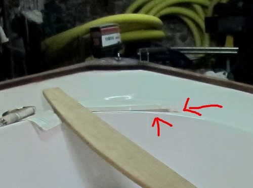

Je vais droit au but, j'ai un capot qui ne ferme pas juste et je voudrais savoir si je pouvais le déformer en utiliser de l'air chaud pas exemple (séchoir!!), sinon quelle est la solution?
merci d'avance.
capot qui baille sur un coté donc ne ferme pas bien.

Rien n'est sur mais normalement c'est de la résine polyester et fibre de verre
en ce moment j'ai mis un poids sur cette partie mais pas de résultat malgré plusieurs jours sous un dizaine de kilo de poids.
merci.
Re: Déformer une pièce?
Normal ! Ça a de la mémoire ces bêtes-là :P
Comme explique l'Hippo, faut chauffer bien et longtemps en conformateur avec la perte de la blancheur quasi certaine et peut-être des éclatements ou fissures du gel-coat.
Si ce capot est en stratifié polyester, il a dû gauchir en sortie de moule probablement parce que démoulé trop tôt ou encore un taux de catalyseur trop fort ou encore...... bref, c'est daubé.
Toujours dans l'hypothèse du stratifié, vous pouvez tenter de conformer votre capot à l'envers, poncer l'intérieur et re-stratifer avec mat-résine soit une grosse couche de tissus, soit un ou des omégas raidisseurs mais le résultat n'est pas garanti à 100 %.

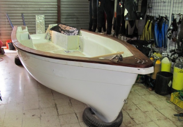

C'est le capot d'une baille de mouillage d'un chti bateau (Barlou d'Acroplast),
j'ai aussi rajouter deux coffre sur les coté du bateau, du bois sur le plat bord (fait par un artisan)
ad23 a écrit : C'est le capot d'une baille de mouillage d'un chti bateau (Barlou d'Acroplast),
Coque en résine polyester/fibres de verre.
Probable que le capot soit dans la même matière.
Donc, pour ne pas abîmer le gel coat vous avez aussi la solution de contraindre la pièce en forme, puis (après préparation de surface) de venir stratifier un oméga en résine polyester/fibres de verre qui viendra bloquer la pièce à la forme voulue.
