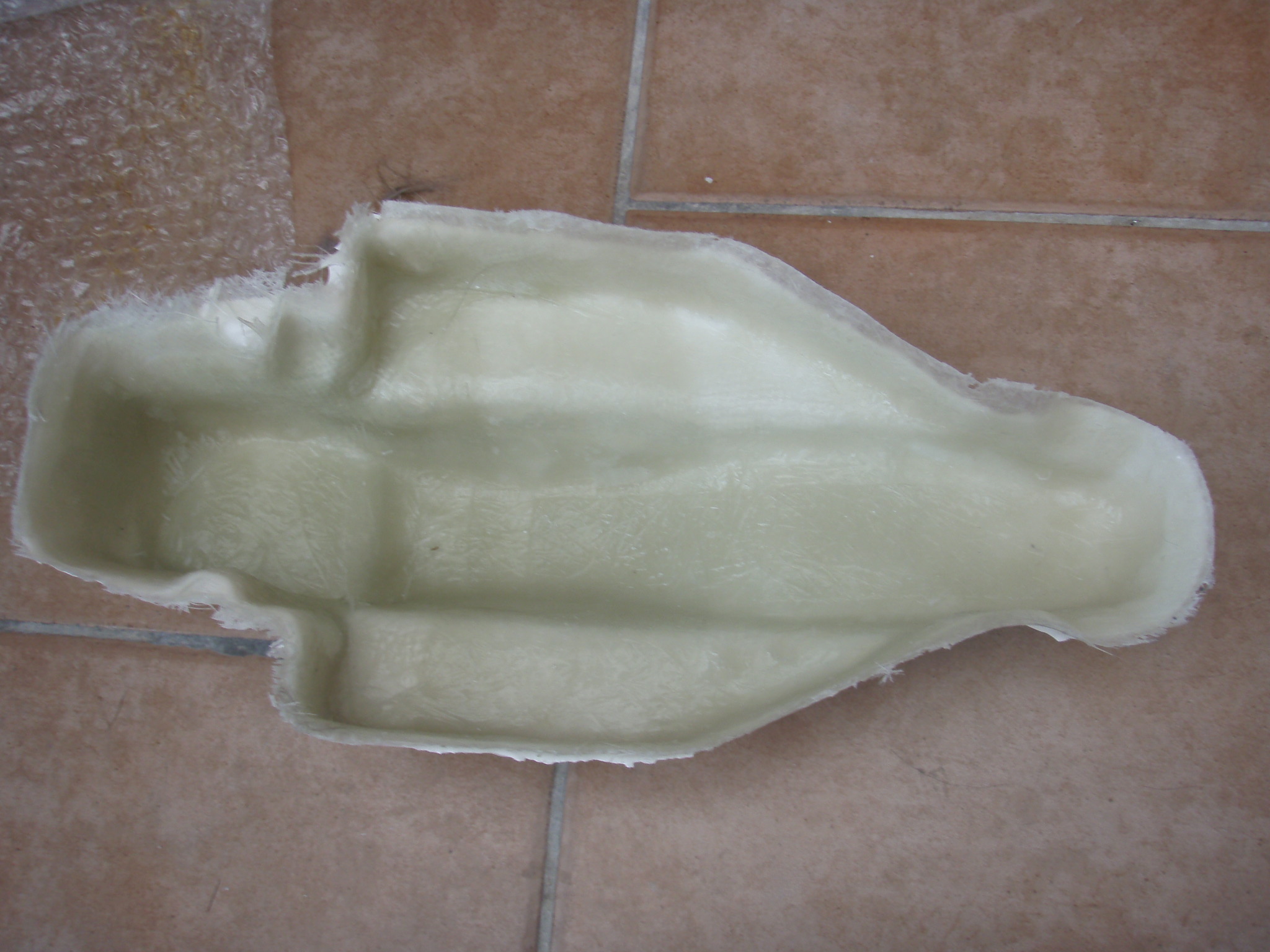

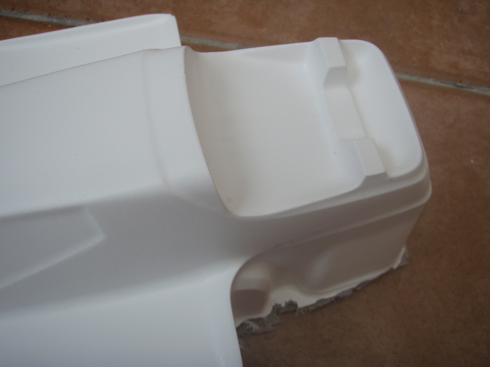

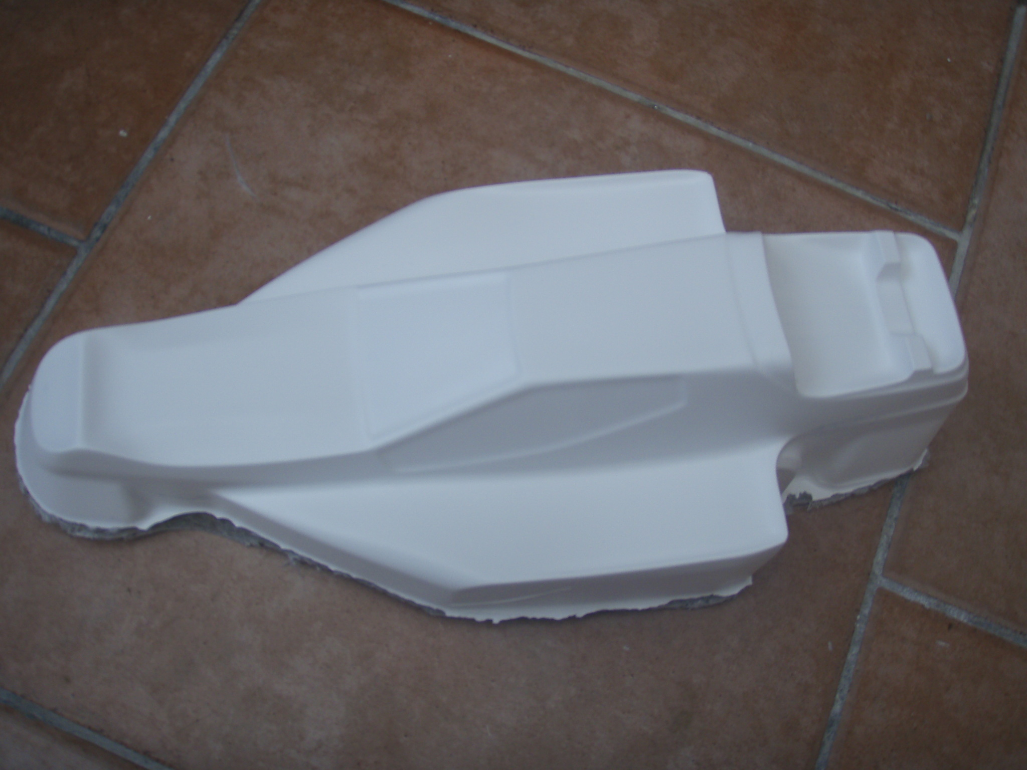

alors j'ai tester la fabrication de master en résine polyester (Résine polyester marine isophtalique préaccélérée et thixotropée)
la technique que j'ai utilisée est celle ci
1 passage d'une fine couche d'alcool polyvinilique a l'aerographe dans la carrosserie en polycrabonate
2 séchage 2h
3 gelcoat de finition
4 séchage 12h
5 mat de verre 100 puis roving puis mat de verre 300 +résine polyester
6 Séchage 24h
et là démoulage ....j'ai rencontré des gros problème de démoulage ....celui ci a été assez sportif et a finit par endommagé quelque peu la carrosserie original
y aurait il une solution pour rendre se démoulage plus délicat pour mes carrosserie original ( assez fine polycarbonate 0,75mm) ?
la cire de démoulage pourrait elle facilitée ce démoulage (même si sont application risque de posé plus de problèmes car certains recoins seront difficile a traiter correctement )
voici quelques photos du résultat déja obtenu (c'était mon premier contact avec cette technique)
merci

Concernant ton problème, j'ai l'impression que ton modèle présente des dépouille très faible voir peut être même des contre-dépouille ce qui pose peut être problème pour un moulage rigide en poly...Et as tu essayer de passer sous l'eau chaude avant le démoulage? Il me semble que le PVA se dissous à l'eau et permet ainsi de démouler plus facilement. (mais je m'avance peut être et je vais laissez les pro te conseiller ;) ).

Une couche de tercanol (ben vi, c'est ne nom du produit chez nous :mrgreen: ) n'est pas suffisante, on applique au moins toujours trois couches !
Si ca ne démoule pas facilement, c'est effectivement sans doute plus un problème de contre dépouilles que d'accroche.
Sur les photos il n'y a semble t il eu aucune accroche.
Au sujet des photos, évitez de mettre vos photos sur des serveurs où elles disparaîtront dans quelques semaine ou quelques mois rendant le post incompréhensible !
Vous êtes sur un des rares forums qui assure le stockage des photos, profitez en !
croky_b a écrit : la cire de démoulage pourrait elle facilitée ce démoulage (même si sont application risque de posé plus de problèmes car certains recoins seront difficile a traiter correctement )
Non, dans ce genre d'application il vaut mieux utiliser un démoulant liquide à effet de peau comme le tercanol ou des démoulants gras en bombe comme le 871 ou au pinceau comme le 841.
Bonne continuation.

sinon mes moules ne possède aucune contre dépouille ( je les moule sans difficulté en plâtre )
ça n'accroche pas vraiment mais c'est difficile a extraire
C'est un peu normal, non ? La petitesse de vos sujets et la relative complexité, ça fait un exercice sportif ! Il ne faut pas vouloir sortir votre tirage du moule comme si c'était un gâteau, du calme et des fins sifflets de bois tendre, ça pourrait aider. Vous insérez délicatement un sifflet sur le pourtour à l'endroit le plus facile, puis un autre, etc..... et ça finit par faire "plop" et c'est gagné.
