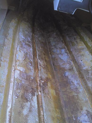

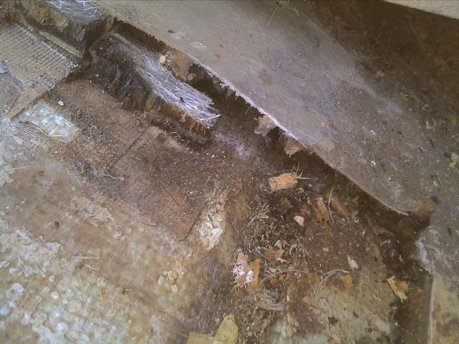

je possède un bateau 4.75m dont le planché était en bon état mais la coque qui était en sandwich de balsa et de résine+ mat a pourri suite au mauvais entretient des anciens propriétaire et faiencage de la coque qui a provoqué avaries et infiltrations à la longue tout le balsa a pourri et je me retrouve a devoir tout retirer et a refaire ce travail a fin que la coque soit le plus rigide possible.
actuellement. le balsa a été enlevé complètement et je suis sur la coque en résine celle qui faut que je renforce par du bois et de la résine mai ma question est la suivant dois je d abord tout poncer et renforcer par du rowing et ensuite collé mes plaque de bois ou je dois juste collé mon bois et mettre de la résine et fibre mat ou rowing dessus et derniere question quelle resine employé epoxy polyester mat rowing je suis un peut perdu en regardant la boutique et en écoutant des avis car je sais pas du tout comment faire; j'entend d'un coté met une couche de mat et une couche de rowing et une couche de mat et rowing et quand je regarde je vois du 300 et 450g au m² gloups....je me perd

pour commencer, une fois la peau balsa enlevé, ponçage intégral du stratifié et stratification d'un mat 300 soigneusement débullé.
Ensuite, coller du bois ne va pas être simple et la tenue au délaminage (décollement du bois et du polyester) sera vraiment faible sauf à le coller avec une bonne colle époxy !
Il vaudrait mieux coller de la plaque de mousse polyuréthane ou encore mieux, réaliser un sandwich à bas de feutre de 5 mm !
C'est sans doute plus cher (encore que vu le prix des colles époxys... faudrait faire le calcul) mais au moins ca tiendrait !

L'Hippomouleur vous propose soit de coller une mousse PU soit d'utiliser du feutre de verre qui fera un stratifié sandwich de bonne qualité qui donnera épaisseur, solidité et rigidité à votre coque.
Donc, je résume :
- vous finissez de virer le balsa pourri
- vous poncez correctement votre coque, l'idéal c'est une meuleuse d'angle équipée de disques résorcine (les rouges solides) et attention, ça va fort ! Faudrait pas passer au travers
- vous nettoyez soigneusement le chantier pour éliminer la poussière puis un bon gros coup d'acétone partout au chiffon non pelucheux
- vous stratifiez un mat 300 très très soigneusement débullé, vous laissez polymériser. S'il y a encore des petits défauts, il est encore temps de refiler un coup de ponçage puis dépoussiérage évidemment.
- vous stratifiez un mat 300 suivi d'un Upicamat 5 m/m suivi d'un mat 300. l'Upicamat est donc ce feutre de verre qui est facile à mettre en œuvre (bien plus que le collage d'une mousse !) et avec tout ça, vous avez une coque neuve !
Ce n'est peut-être pas la méthode la moins onéreuse mais c'est la plus sûre pour un débutant ; coller une mousse PU dans un fond de bateau sans faire de ponts ni de manques au collage, sans la salir avant stratification puis la stratifier sans commettre la moindre erreur me paraît bien plus compliqué.

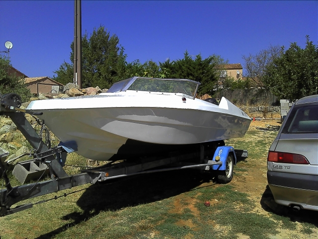

c'est vrai que c'est une vieille coque mais j'espere la gardez encore longtemps c'est sentimental.
Re: reparation fond d'un bateau
Merci pour la photo ! Je me doutais qu'il s'agissait d'un motorisé qui déjauge, pour moi c'est la méthode Upicamat qui vous procurera la robustesse nécessaire pour aller taper dans la vague joyeusement :)
