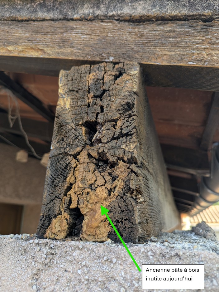

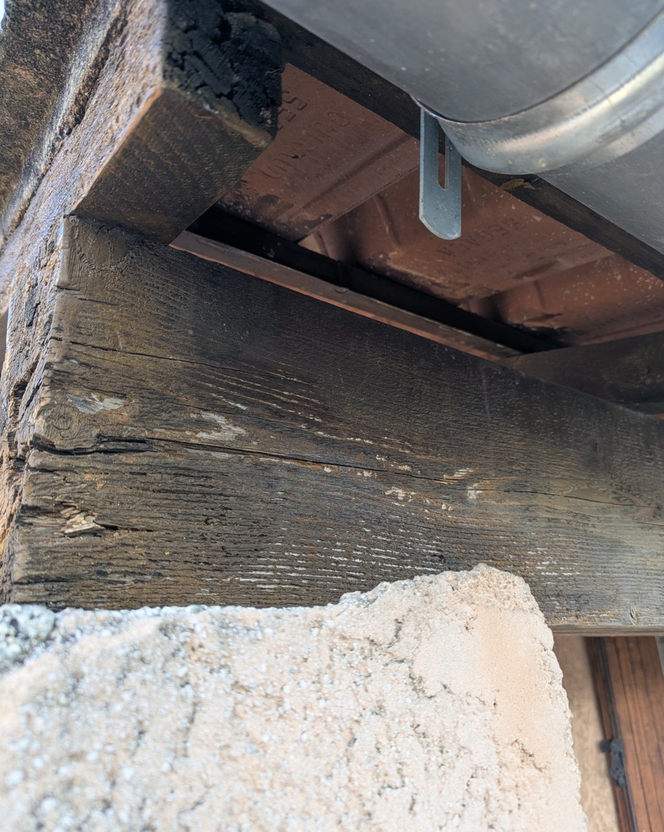

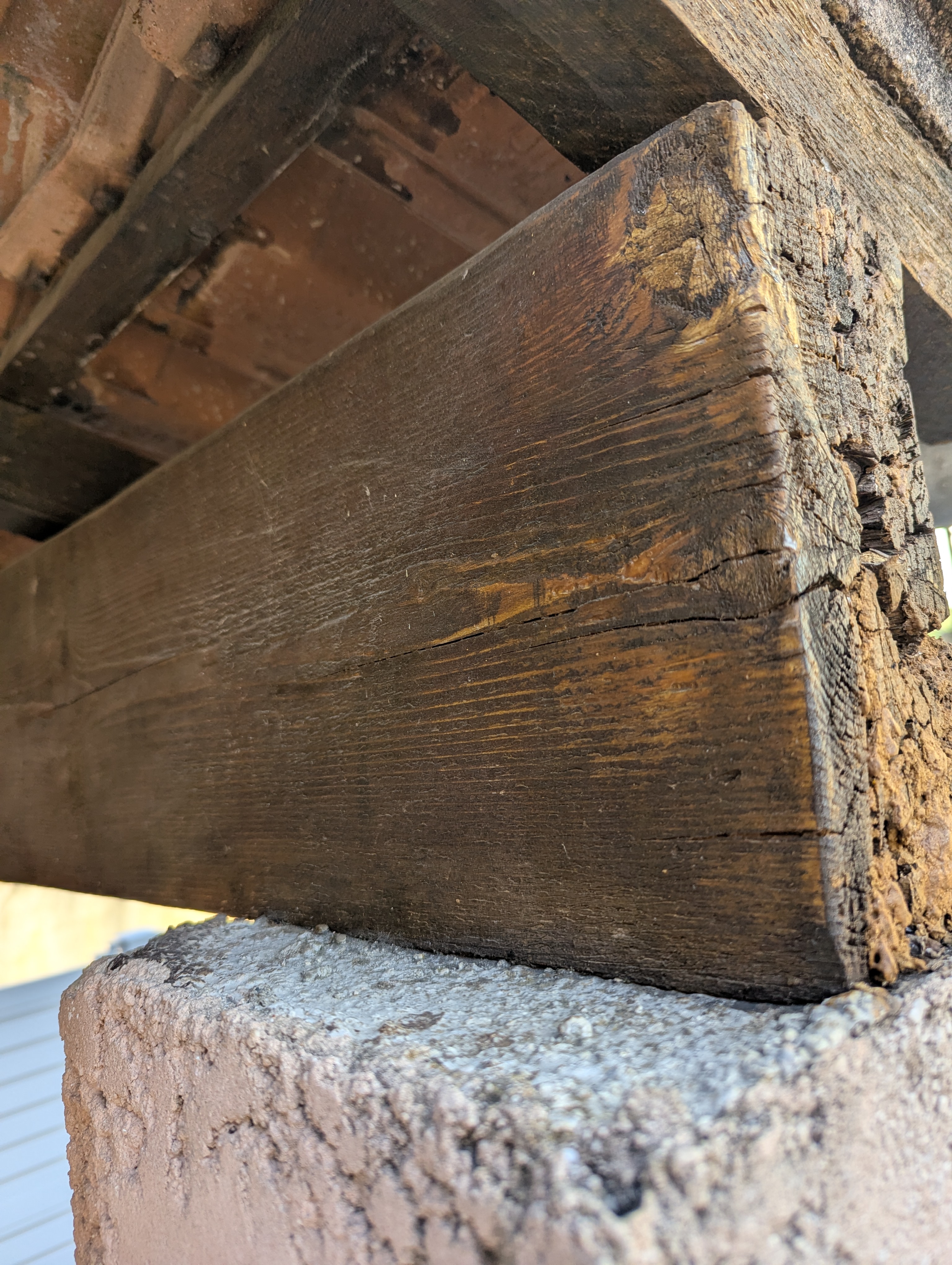

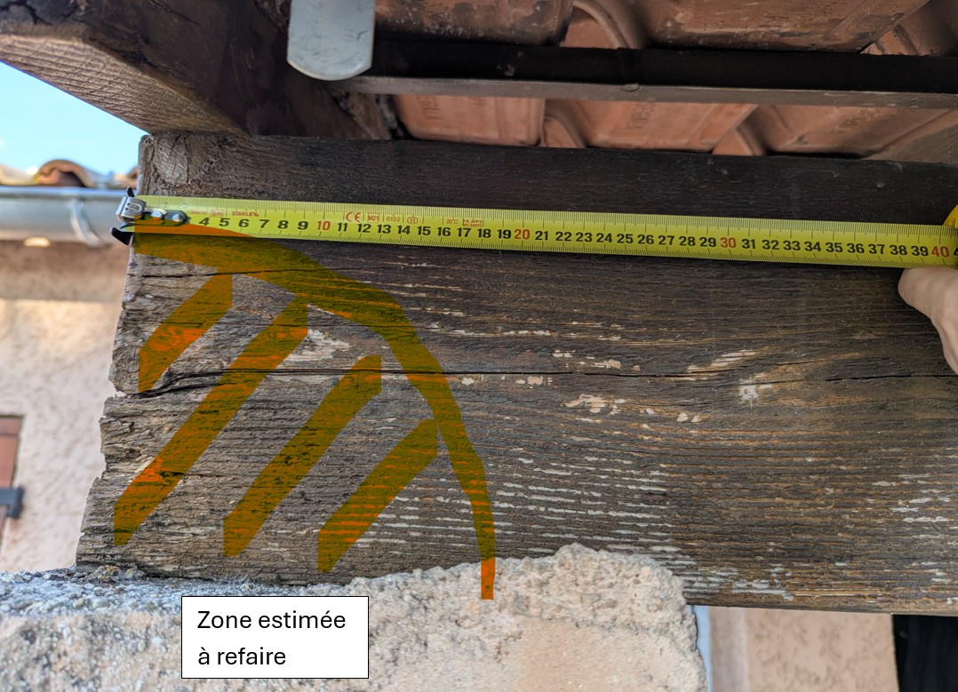

La poutre bois extérieure en question a une section 12x25 [cm], et est appuyée sur un poteau BA de 25cm. A l'extrémité, elle a pris l'eau et présente un léger écrasement. En sondant, le bois est assez mou au cœur sur environ 15cm de longueur, mais uniquement dans la moitié inférieure de la poutre. Un rebouchage ancien a visiblement été fait avec une pate à bois, qui aujourd'hui ne sert à rien. Voici quelques illustrations :

Le principe de réparation serait le suivant :
- Purge de tous les éléments non adhérents et pourris / assez mous (en résumé, le cœur de la poutre endommagé).
- Ponçage + nettoyage, soufflage etc
- Si trop en dommagé, mise en œuvre de vis type tige filetée ou HA entre la poutre conservée et le morceau à consolider
- Mise en œuvre jusqu'à saturation du produit WATERPOX 14 => je n'ai pas forcément saisi le dosage et dilution (et l'intérêt de la dilution à telle ou telle dose). Pour que le produit atteigne bien le cœur, est-ce qu'il est possible de le mettre en œuvre à l'aide d'un pistolet à canule ? (canule rechargeable, non utilisée).
- Coffrage puis coulage résine EPOXY 1060/1065 par injection à l'aide d'un pistolet à canule pour injection puis coulage normal à l'about. Voir coulage en plusieurs phases ? Je ne sais pas si ça se fait et si c'est cohérent.

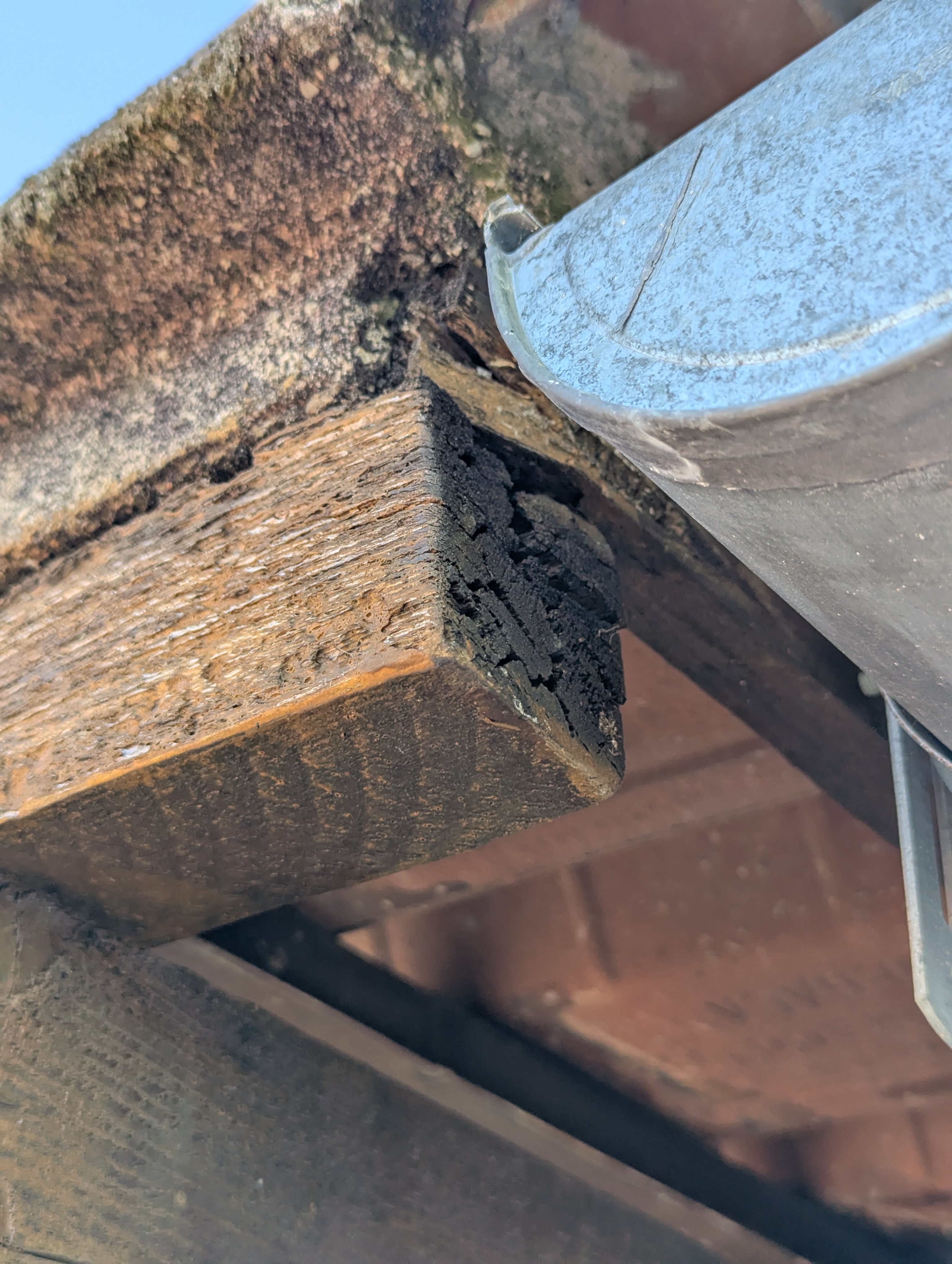

Et pour terminer, j'ai un peu le même sujet sur le chevron situé au dessus de la poutre (forcément) :
En face latérale qui est encore rattrapable je pensais uniquement passer du waterpox après ponçage. Puis peindre. Est-ce viable, ou dois-je quand même mettre un peu de résine ?
En revanche à l'about, je pensais faire le même procédé avec waterpox + résine car l'about est pourri sur les 5 premiers cm.

En pareil cas et comme vous avez du le lire sur les autres sujets traitant du même problème, il s'agit de sauvetage qui durera ce qu'il peut dans le temps.
Le cas de votre poutre est un peu délicat puisque l'endroit pourri est celui qui repose entièrement sur le poteau.

le problème vient du fait que quand vous aurez ôté tout le bois malade, il ne restera pas grand chose de structurel sur le poteau de soutien.
Dans ces cas-là, il faut "bricoler" une méthode peu orthodoxe comme mélanger un mastic costaud et très collant avec une stratification en couches alternées.
L'idéal serait que vous puissiez opérer une stratification de quelques couches de tissu-résine époxy puis remplissage de la cavité avec un mastic mais sera t'il possible de travailler le mieux possible dans la cavité, difficile à dire sans la voir.

Tout est toujours possible mais est-ce que ça vaut le coup et le coût ; pour ce chevron ne serait-il pas plus simple de couper la partie endomagée et de rabouter un bois de même dimenssion ?

Effectivement, je sais que la configuration n'est pas idéale. En fonction de la purge, possible que je doive mettre en œuvre un corbeau sur le poteau pour améliorer la surface d'appui "saine".

Vincent_ a écrit : sam. 6 juin 2026 11:39En résumé, j'ai l'impression qu'il est nécessaire de procéder à la purge pour connaitre la résine la mieux adaptée ?
Si vous le pouvez oui, il est déjà parfois acrobatique d'expliquer par forum interposé, une ou deux photos assez précises de l'étendue des dégâts serait un plus pour vous orienter le mieux possible.
