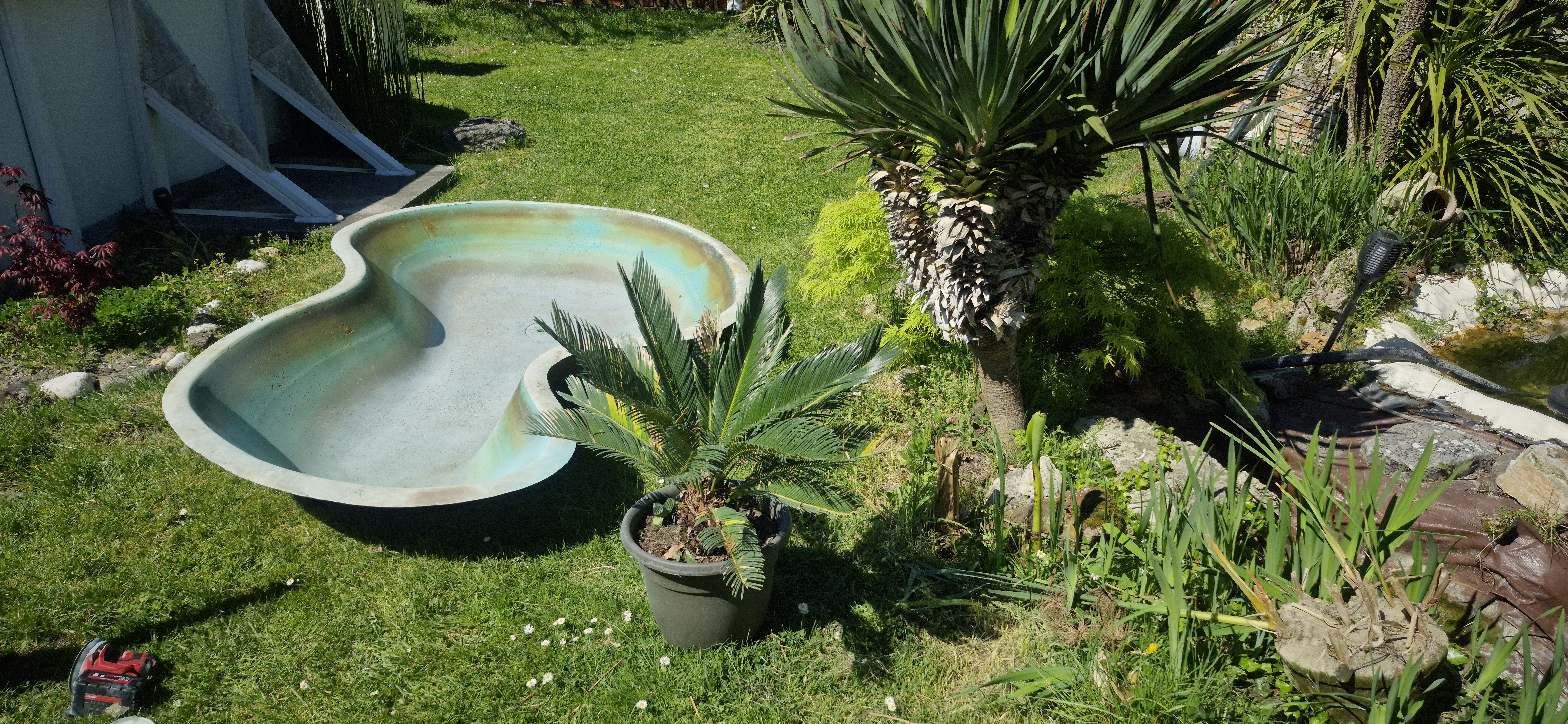

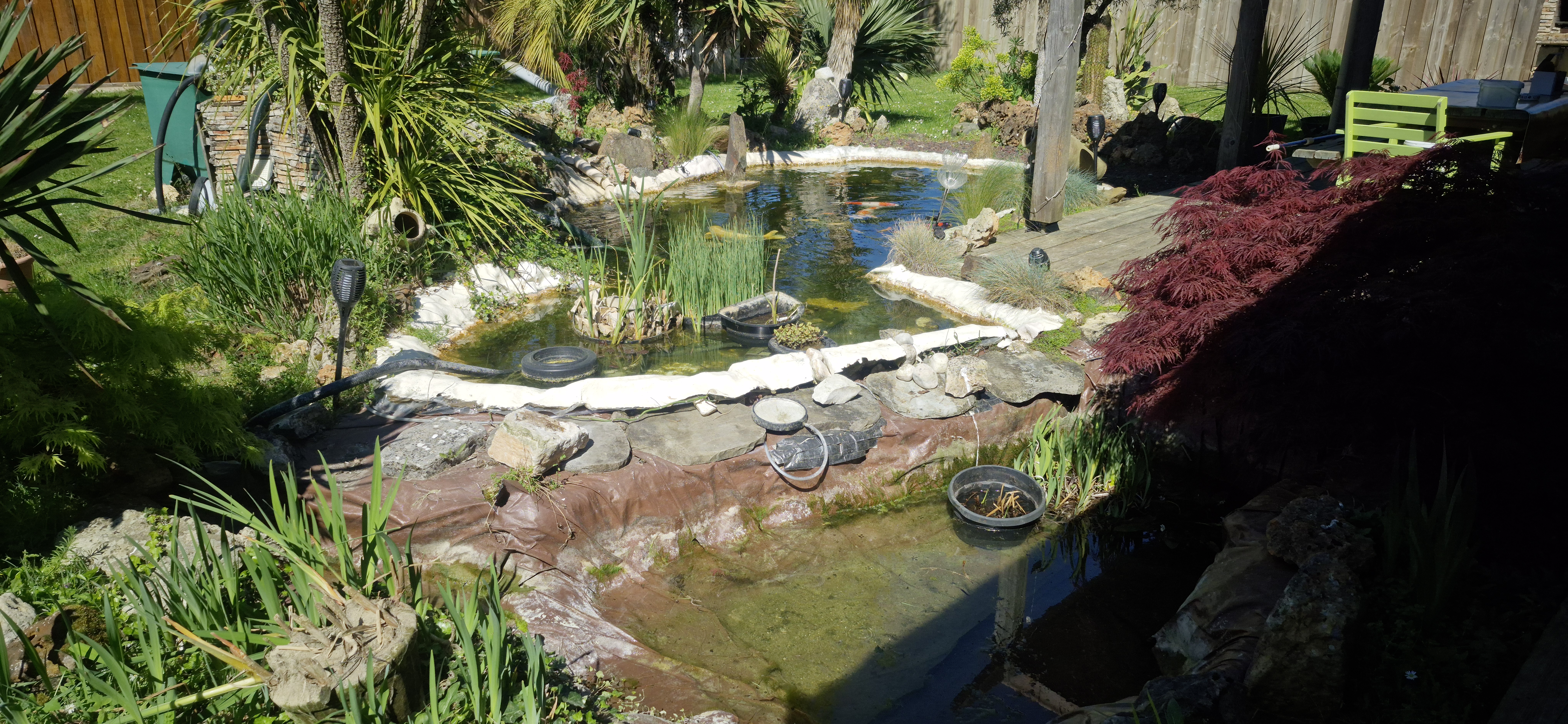

Je possède deja un bassin à koi de 7m3 que j'ai straté et topcoter y a 10 ans + à côté un 2eme bassin plus petit (2 m³) dont la bâche est cramée. (voir photos jointes).

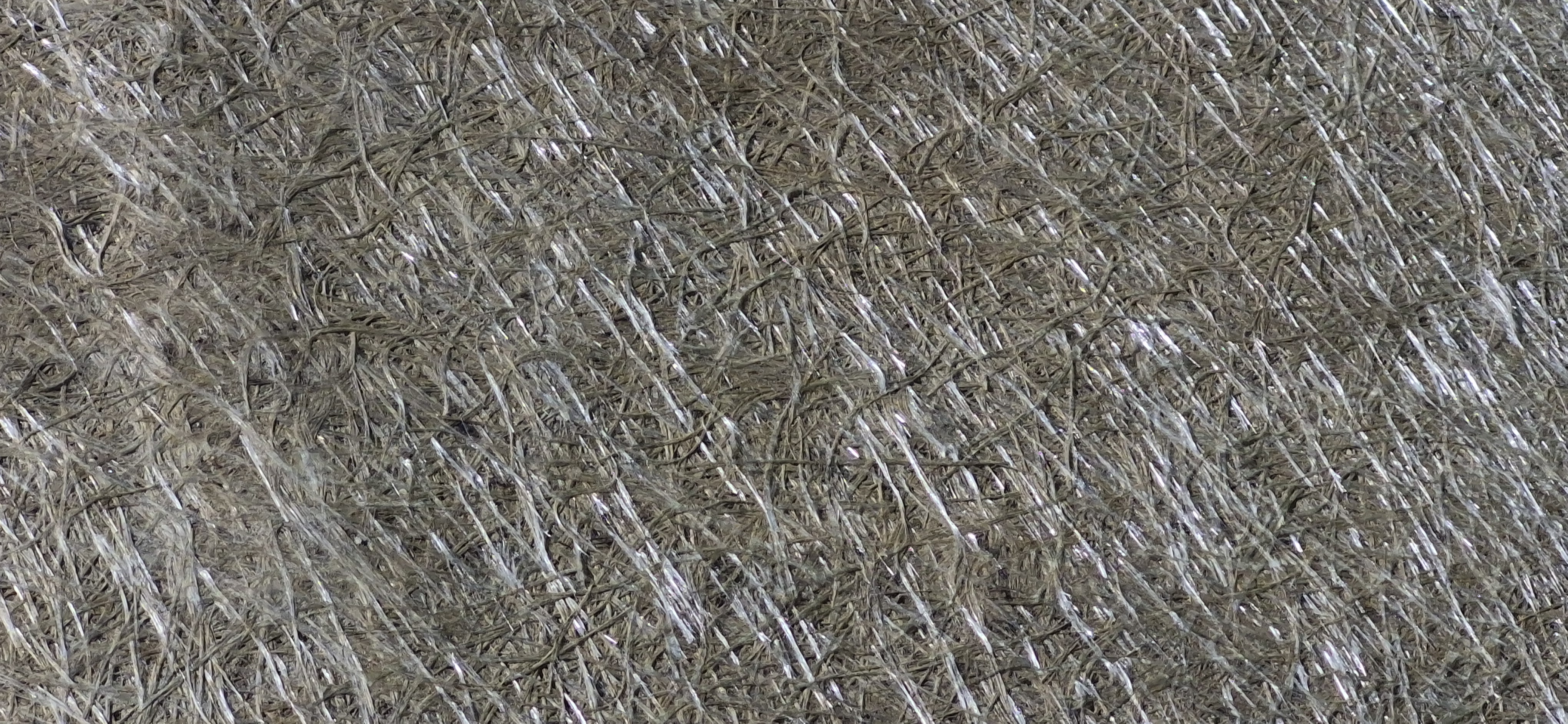

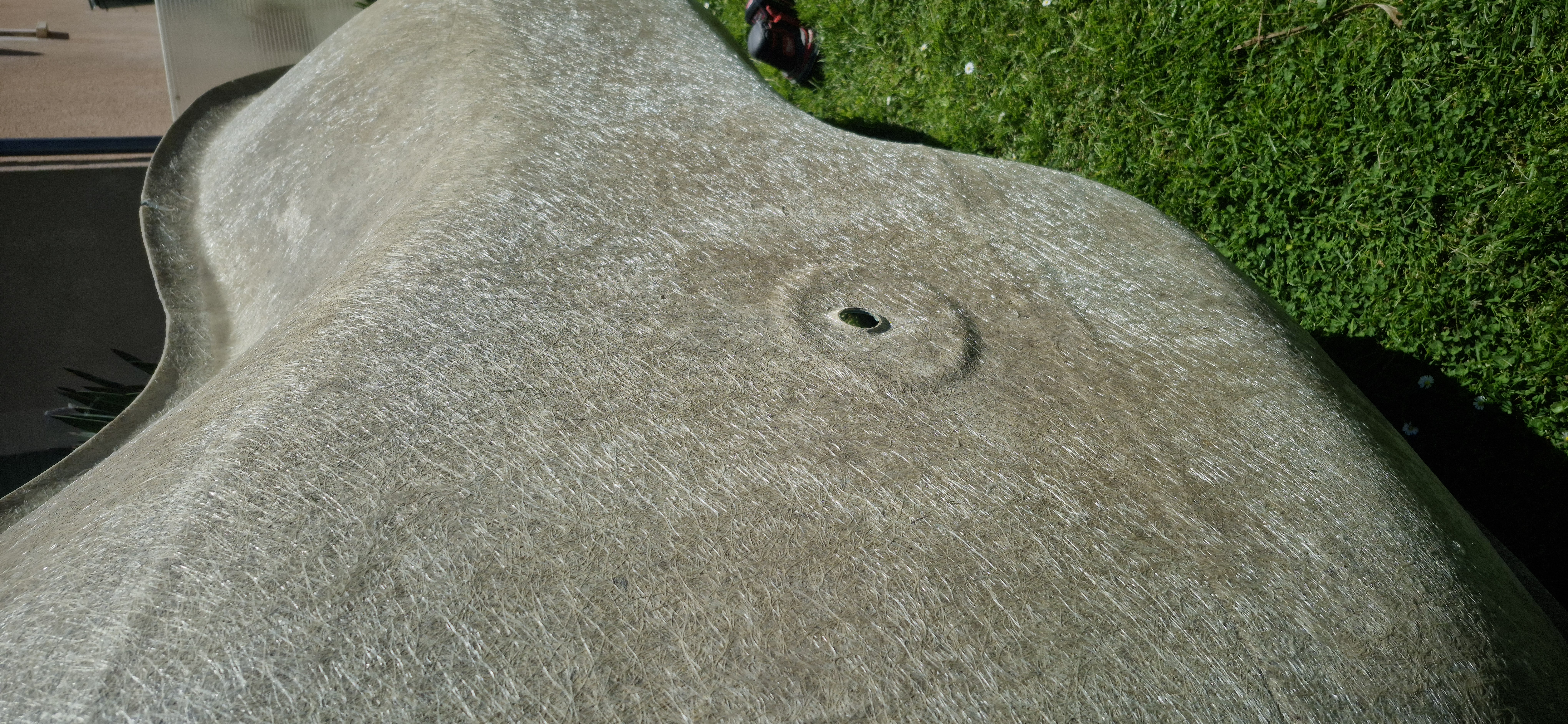

Au lieu de changer la bâche j'ai acheté un bassin d'occasion d'environ 2.5 m³ en polyester qui nécessite une nouvelle couche de topcoat et par la même occase choisir la même couleur (sable) de mon 7m³. À noter, la structure (strat polyester) de ce petit bassin me paraît OK. (voir les 2 dernieres photos).

D'après vos photos :
L'arrière du bassin est à traiter pour l'étanchéifier avant de le poser au contact de la terre ; les fibres sont bien trop apparentes et sans résine donc au plus simple ponçage léger pour raviver puis passage de top-coat à 450 gr/m2
ou bien
au plus sûr, ponçage sévère pour revenir à de la résine sans faire de trou surtout puis stratification d'un ou deux mats 300 gr/m2 avec résine polyester iso puis top-coat.
Concernant l'intérieur qui a l'air en bon état, c'est un gel-coat pas un top-coat et le poncer serait bien dommage, c'est la garantie absolue que votre bassin restera étanche. Un top-coat appliqué sur un gel-coat poncé donne un aspect granuleux si application au pistolet gravité ou des grosses traces si c'est appliqué au pinceau.
Il serait bien plus judicieux de faire un léger ponçage au papier à l'eau pour supprimer le calcaire et les saletés incrustées puis appliquer une peinture pour bassin.

Donc si bien pigé le gelcoat polymérise en absence d'air comme dans un moule. C'est-à-dire qu'on passe du gelcoat sur les parois du moule et on strate par dessus. Et là il durcit...
Concernant mon bassin, j'ai commencé à poncer le gelcoat à l'intérieur à l'orbitale (grain 60).
J'ai quasi fait la moitié.
Ça parait encore lisse malgré tout et par endoit la strate est à nue.
Est-ce ok pour ensuite le coup d'acétone et couche top coat ?? voir photos jointes.
[/quote]
Que ce soit lisse ne pose pas de problème, il faut seulement que le gel-coat soit suffisamment poncé pour que le top-coat adhère chimiquement.
J'ai du mal à me rendre compte sur photo mais ça a l'air bien fait.
