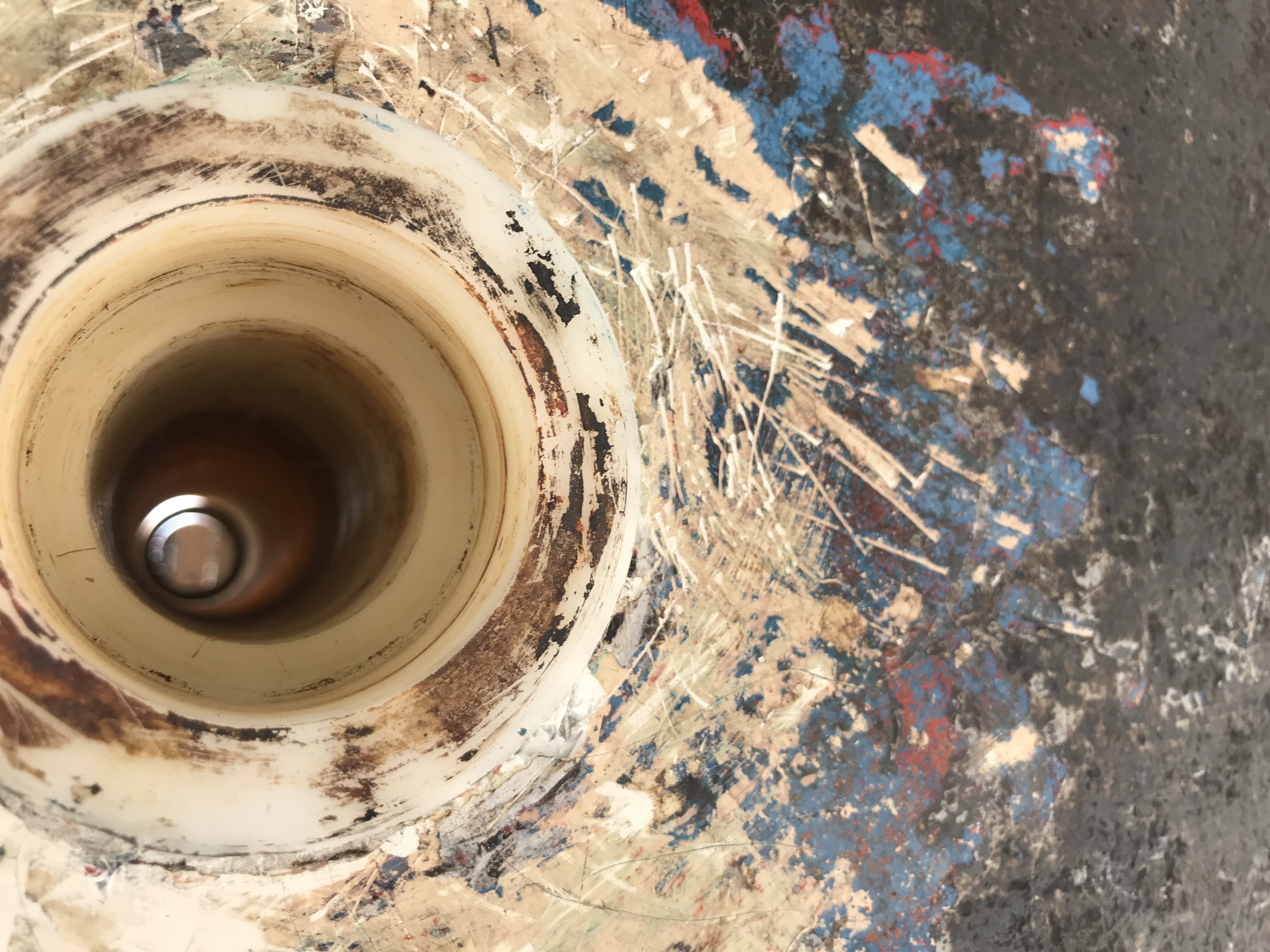

Bonjour, voila je suis en bateau fluvial et j'ai pris un choc sous le bateau je ne sais sur quoi et tordu mon safran et depuis une toute petite voie d'eau a la base .j'ai donc tout déposé redressé le safran et donc le tube est pris dans la résine vu du dessus ou l'on voit une fissure.
par le dessous on peu voir le tube jaumière en pvc je ne sais pas comment est faite l’étanchéité je n'est pas vu de joint silicone j'ai gratté mais peut etre est il dissout depuis longtemps.. ou emmanché dans la résine ?
donc pour le dessus si je nettoie bien et dégraisse a l’acétone que puis-je mettre? pour le dessous y a til des resine qui adherent au pvc et ma coque polyester? ou bien je me contente d'un joint sika marine par exemple?
il me reste du resoltech 8058 et 8050 que j'avais utilisé pour des petits pocs sur la coque je ne sais pas si ça peut le faire (2022)

Oubliez le Resoltech, une résine de 2022 on ne peut absolument garantir qu'elle soit encore apte à polymériser. De plus c'est un enduit époxy de finition qui ne peut faire que ce qu'il sait faire : enduire.
Vous êtes sûr que votre tube de jaumière est en PVC ? vous n'avez pas utilisé le système interne du forum pour poster vos photos donc je ne peux pas agrandir, il faudrait reprendre votre post pour les inclure avec l'onglet fichiers joints en bas à gauche de l'éditeur de texte.
Il me semble que c'est du téflon, ce qui serait plus logique que du PVC cassant et supportant mal l'immersion permanente.
De même je ne vois pas la fissure à l'intérieur, c'est trop petit.
Pour l'intérieur, c'est simple mais pas facile vu l'endroit où c'est placé. Si c'est possible, vous essayez de démonter l'ensemble qui tient le tube pour avoir la place de poncer le stratifié puis le refaire avec mat de verre et résine polyester isophtalique, voir ICI et ICI.
Pour l'extérieur il faudrait poncer aussi pour faire propre tout le pourtour du tube sans l'attaquer puis soit stratifier de même que l'intérieur soit combler avec un système masticolle époxy qui se comporte bien dans l'eau voir ICI le 3030.
Voilà pour un début de réponse, si je vois les photos en plus grand je pourrai affiner.
Et n'hésitez pas à reposer des questions.

Bonsoir même agrandie on ne vois pas, c'est vraiment autour a 3/4 cm du tube que des gouttes se forme en fait je pense que c'est la résineautour du tube qui a craque un peu la coque est indemne et donc le joint autour du tube a l’extérieur
Oui ça doit être du teflon c'est plutôt ça

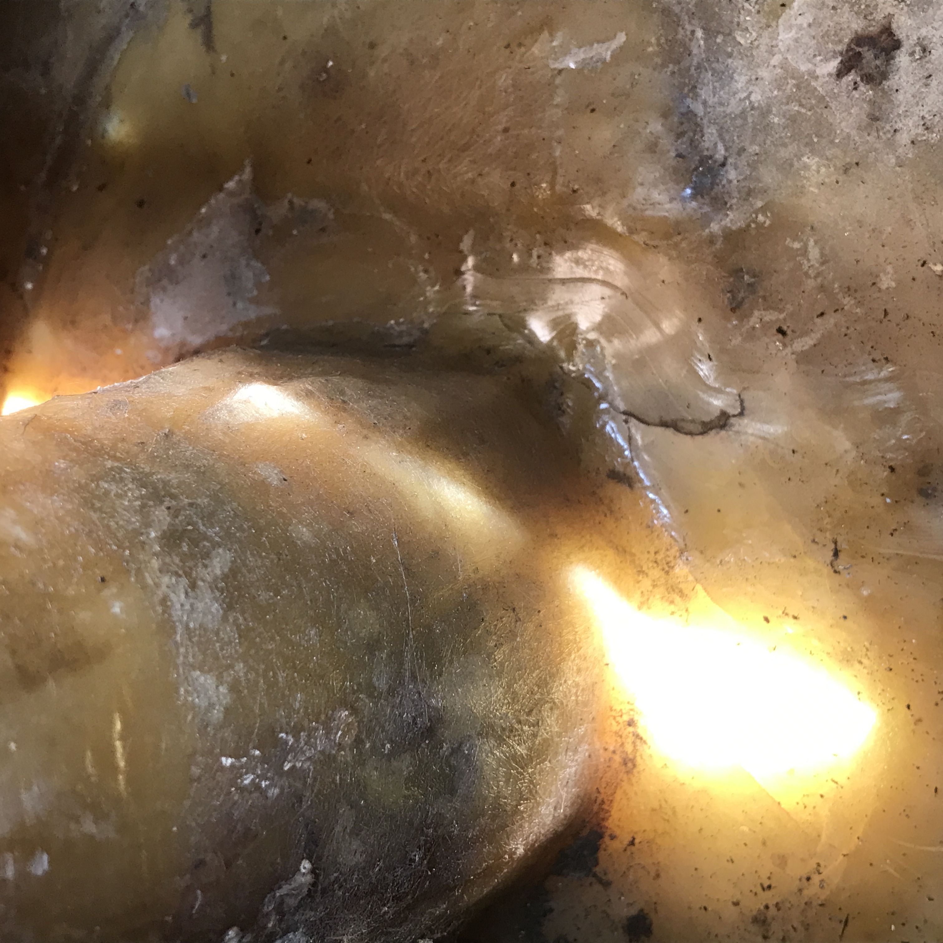

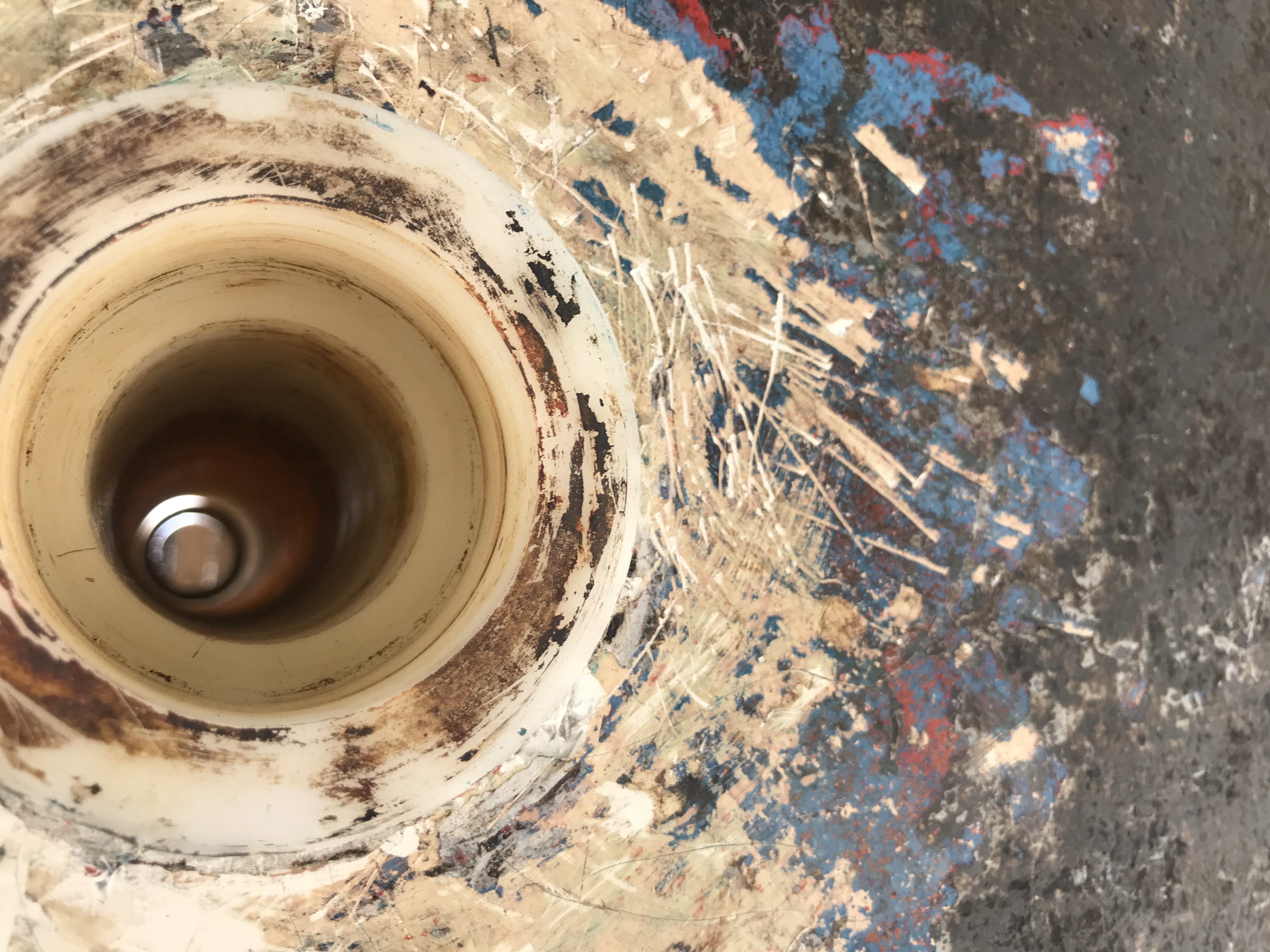

Bonjour voici la photo interieur ci dessus et exterieur ci dessous ou le tube est intact (j y est passé une petite camera) je pense vraiment que l'eau s'infiltre par le tour exterieur du tube

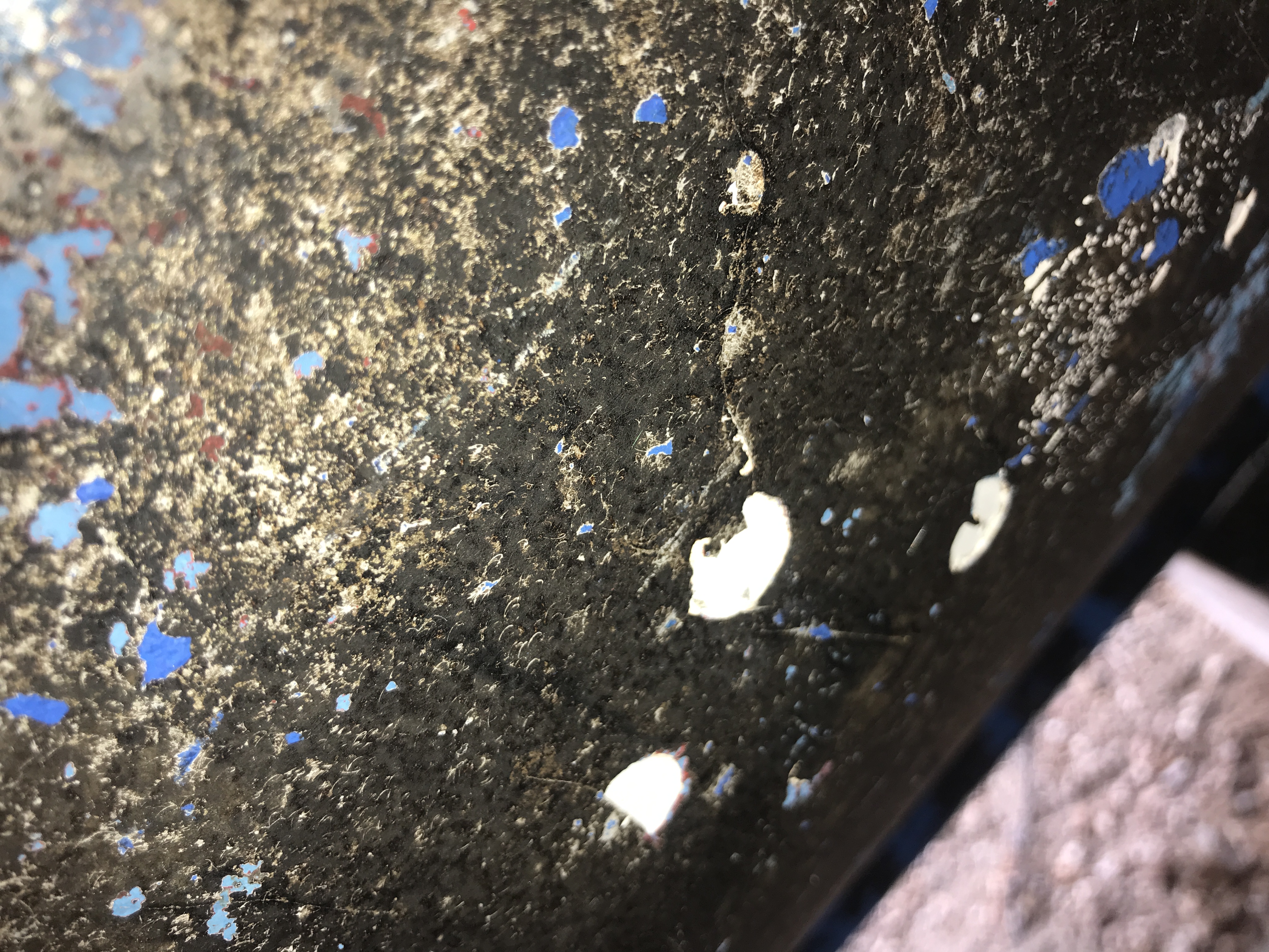

avec votre produit puis-je reboucher des petites imperfection sur ma coque ? comme la ci dessous le dernier antifouling bleu le noir dessous et petit eclat blanc et quelques tres rare ou l'on voit un peu la fibre mais sans humidité

merci pour les photos, je vois mieux les dégâts.
sgvedette a écrit : ↑mer. 6 août 2025 15:29 Bonjour voici la photo interieur ci dessus et exterieur ci dessous ou le tube est intact (j y est passé une petite camera) je pense vraiment que l'eau s'infiltre par le tour exterieur du tube
Oui, elle s'infiltre par le bord externe du tube, remonte et passe par la fissure.
Masticolle en dessous et ponçage-nettoyage-passage d'acétone puis re-stratification autour du tube à l'intérieur… qui soit dit en passant est mal stratifié, il y a une "flaque" de résine à l'endroit de la fissure et peut-être pas assez de mat par en dessous.
sgvedette a écrit : ↑mer. 6 août 2025 15:29avec votre produit puis-je reboucher des petites imperfection sur ma coque ? comme la ci dessous le dernier antifouling bleu le noir dessous et petit eclat blanc et quelques tres rare ou l'on voit un peu la fibre mais sans humidité
Oui mais attention, ce n'est pas un mastic de finition, le travail sera grossier et il faudra, comme pour toute intervention sur stratifié, poncer-nettoyer- passer un chiffon d'alcool à brûler avant de mastiquer.
Pour les travaux polyester et avant stratification, on passe un chiffon à l'acétone ; pour l'époxy c'est alcool à brûler moins cher que le nettoyant dédié.

Bonjour, les puits sont réparés me reste les eclats sur ma coque mais je ne sais pas d'une si le produit est encore bon apres 1 an et de deux si il y a des temperatures a respecter, ce sont des petits eclat tres mince donc devraient secher tres vite mais je préfere etre prudent .Pouvez vous me confirmer l 'utilisation d'alcool a bruler por le nettoyage? il y a toujours un type au port pour contredire ...... :|
merci
Messages : 10078
Re: reparer tube jaumiere safran
Pour le travail en époxy c'est diluant spécifique ou à défaut alcool à brûler.
Pour le travail en polyester c'est acétone.
Des produits qui ont plus de trois mois et s'ils sont stockés dans un endroit frais et sec doivent être testés avant une éventuelle application.
A priori plus d'un an et c'est fichu mais vous pouvez faire un essai avant de lancer vos réparations.

Image[/img]Ok donc je vais en reprendre, je suis confronté a un autre soucis avec ce revetement noir que je n'arrive pas a indentifier, a voir ce que je vais mettre par dessus plus tard :| Pour ce qui est des température croyez vous que ce soit possible l'epoxy en octobre si il fait bon?
voila les petits endroits ou l'on vois la fibre, je ponce autour mais dois *je insister pour egalement poncer un peu l'interieur?
