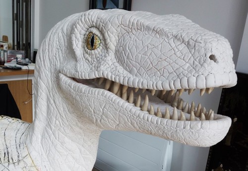

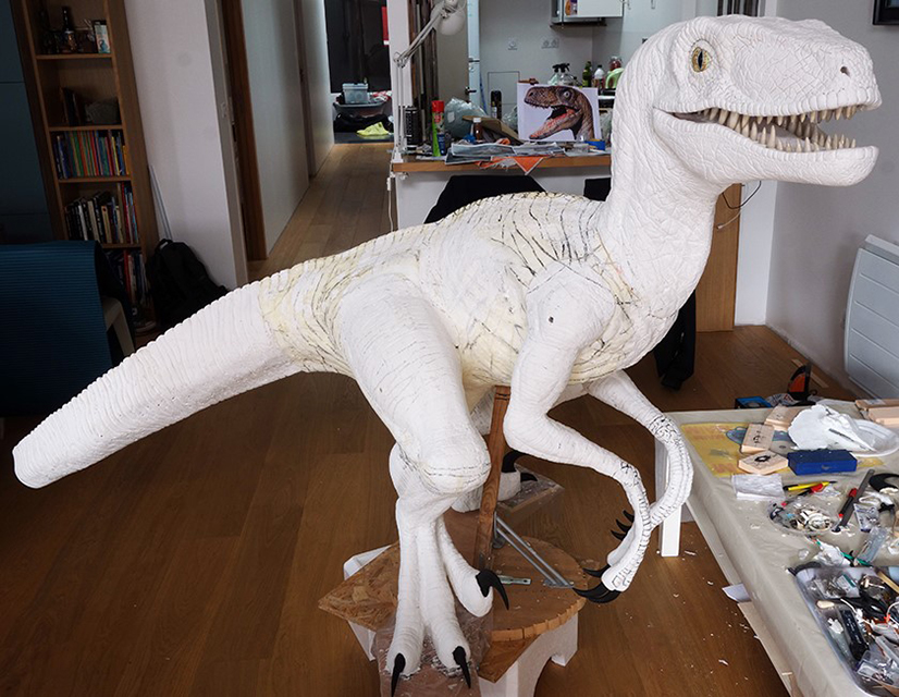

Bonjour à tous. Je me suis lancé dans la sculpture à l'échelle 1 d'un "vélociraptor" : squelette en tuyau PVC, corps en polystyrène et mousse expensive sculptées, et finition en enduit à placo.
Avant mise en peinture je voudrais renforcer cet enduit. Pensez-vous qu'une résine d'imprégnation fluide fasse l'affaire, (et si oui laquelle) ? Sachant qu'il faudra que je puisse peindre par dessus avec une peinture acrylique.
Merci pour vos conseils.

Bonjour.
Oui, effectivement, j'aurai du préciser la destination de la sculpture.
Elle destinée à de la déco intérieure.
Pour ce qui est de l'enduit, je pensais en fait remplacer "l'impression" que l'on utilise d'habitude, par une résine fluide qui aurait pu remforcer l'enduit. Cet enduit est poreux bien sur.
Par contre, avoir un effet brillant au final n'est pas ce que je recherche.
