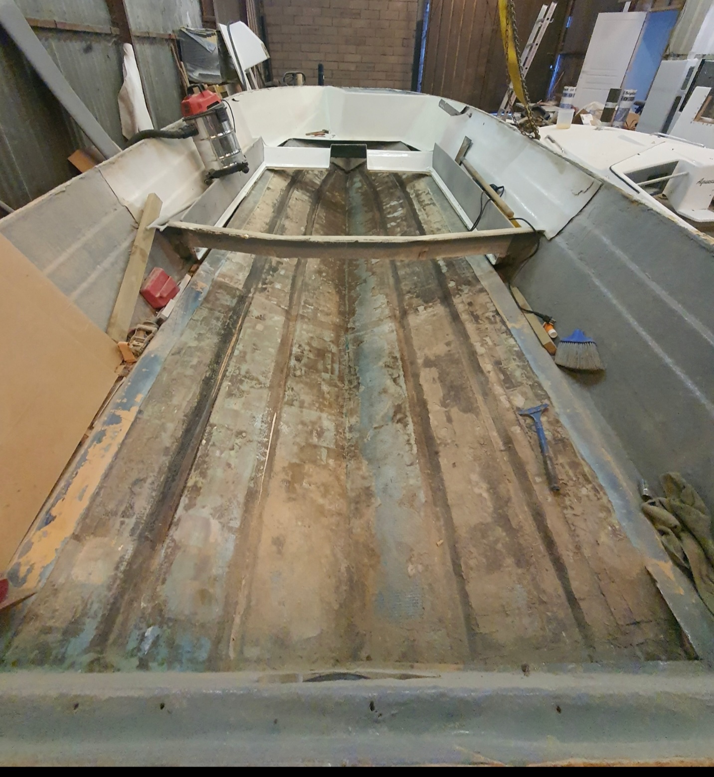

Salut tous le monde .
Ayant pour passions la rénovation et le nautisme.
Je me suis lancer dans l'achat et la rénovation de plusieurs bateaux au fil des années.
Aujourd'hui j'attaque mon 8ème.
Mais la je bloque car c'est un bateau a fond en double coque.

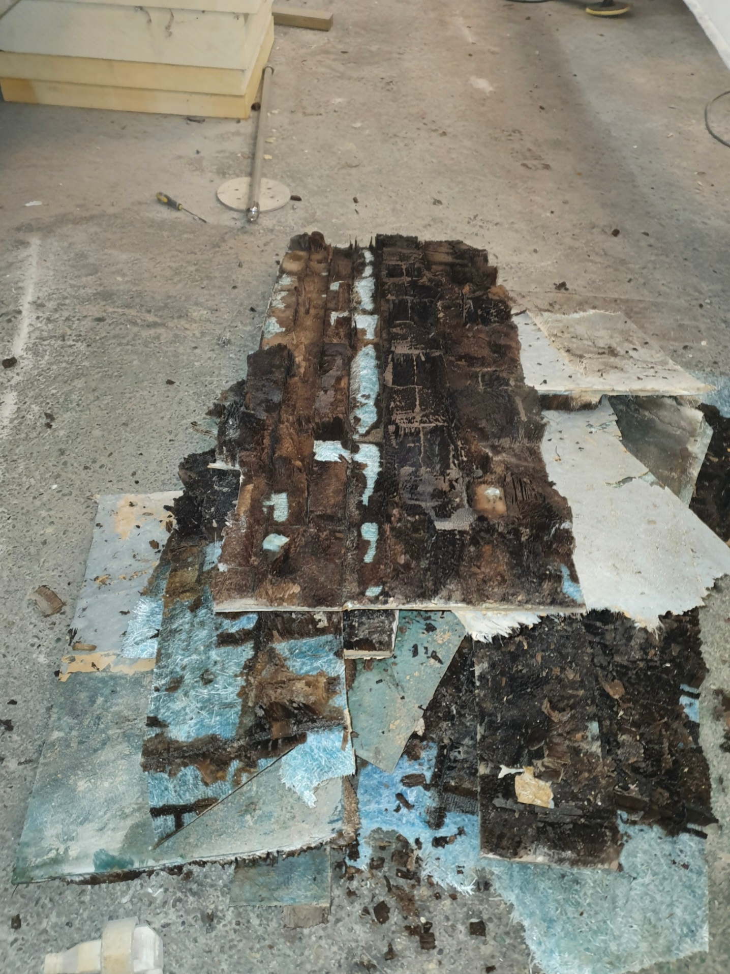

Il y avais comme âme sandwich dans cette fameuse double coque un balsa en bois debout.
Il etais remplie d'eau et totalement pourris , jai donc tout découpé puis évacuer le bois pourris.
Je me retrouve avec la peau de fibre polyester sur la quelle etais collé le bois debout ,
J'ai commencé a poncé cette colle qui n'es ni plus ni moins que de la resine polyester en grosse quantité. Mais c'est un combat extrêmement difficile pour faire en sorte d'arriver a tout retirer et d'arriver sur la couche de fibre , car je souhaite renforcer avec une strat en deux couches avant de remettre un nid dabeille de 20 mm
Puis de le strat a nouveaux ce qui me permettrez de recrée ce fond double coque .
Ma qustions et la suivante : puige poncé la colle pour faire en sorte que ce soit a peu pres lisse sans avoir besoin de tout retiré.
Puis utiliser du mat et resine pour lui donner un support bien plus plat avant ma strat et mon nid d'abeille. ?

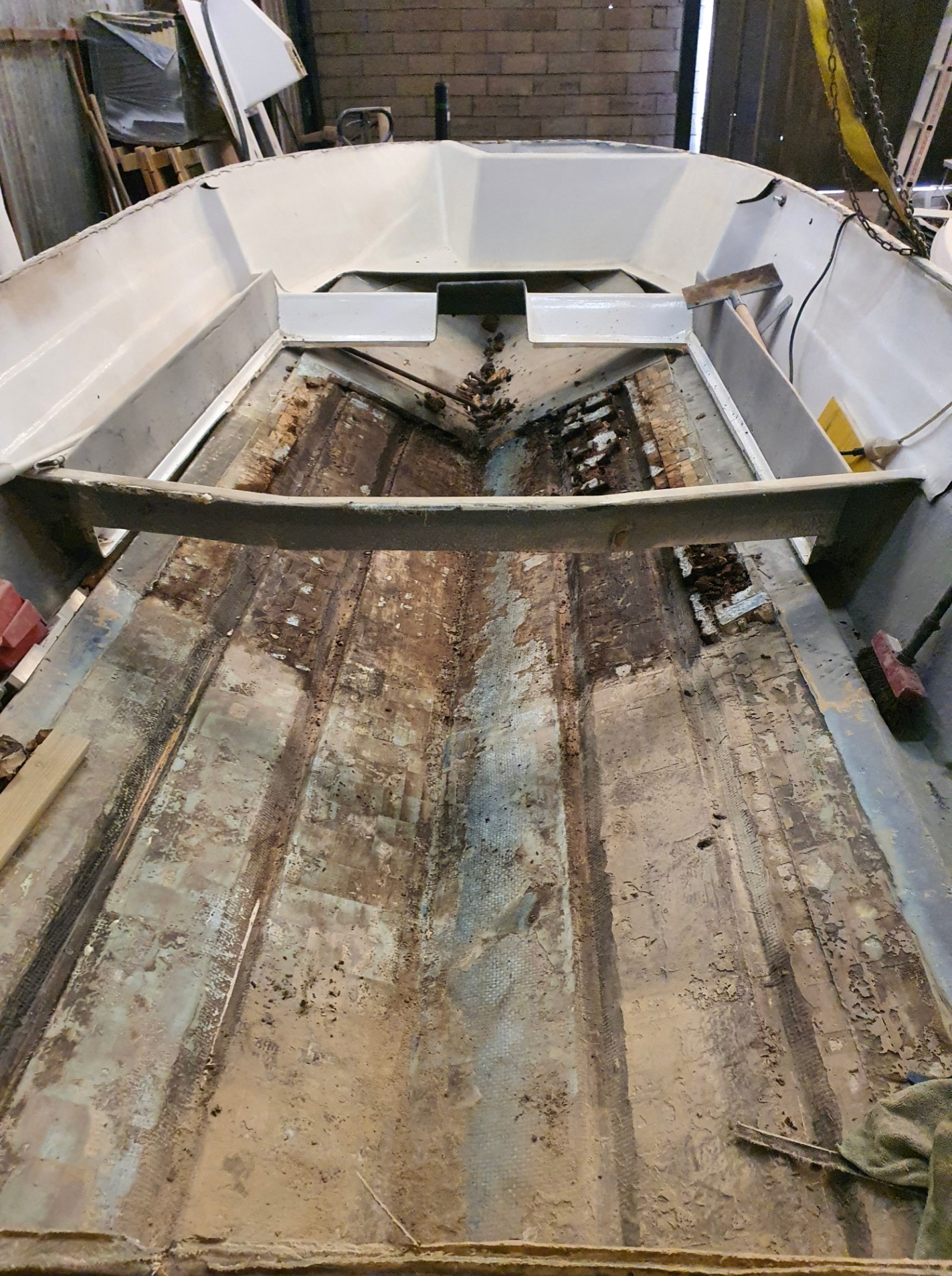

Je vais essayer de posé des foto cela sera plus parlant .
Si vous voyez la photo ont distingue bien la partie avec l'ancienne colle et la partie poncé jusqu'à la fibre .
Dois-je continué ou bien je me fatigue pour rien dapres vous ?
Re: Renovation complete bateau
D'après les photos, le bois debout a été stratifié sur roving, il faudra donc stratifier un mat ou deux avant de continuer, voir ICI.
Su vous voulez appliquer un nid d'abeille pour reconstituer l'âme sandwich, il faut effectivement tout poncer pour que ça soit lisse sans imperfection car cette âme ne pourra pas se déformer s'il y a des bosses.
Vous pouvez préférer de la mousse PU en plaque qui sera plus à même de s'écraser un peu aux endroits pas lisses, néanmoins il ne faut pas que ces défauts puissent créer des bulles d'air à la stratification que vous allez faire en premier.
De plus, il sera plus facile d'appliquer une mousse à cause des renforts longitudinaux.
Voilà pour une première réponse, n'hésitez pas à revenir vers nous pour d'autres explications.

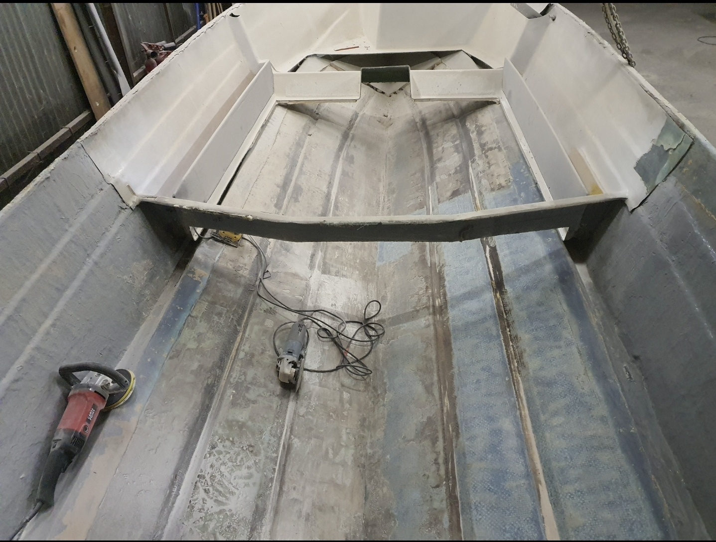

Salut
alors après une journée de poncage pour rendre le plus plat possible,
Je suis allé jeter un oeil sur votre boutique et je me suis retrouvé sur une page avec un feutre pour sandwich, dans les grandes lignes j'ai trouvé ce produit intéressant surtout pour son avantage a avoir une épaisseur et donc une solidité plus importante mais également dans le faite qu'il soit solide dans tous les sens de pose.
Ma question est : serait-il utile d'en mettre une couche avant la pose de mes plaques PU .
En gros cela donnerais a partir de la coque poncé :
- mise a plats de raidisseurs par Pu .
- 1 couche de mat sur la mousse qui comble les raidisseurs.
- 2 couches de mat 150 g sur toute la surface de la coque
- 1 couche de ce fameux feutre ( a voir l'épaisseur de celui-ci ).
Pose des panneaux PU ( du coup je vais le faire avec les panneaux PU ).
Puis strat complète des panneaux.
D'après vous cela serait-il suffisant pour récupérer une solidité de coque intéressante.
Vous voulez mélanger plusieurs sortes d'âme sandwich si je comprends bien.
Une petite précision : ce n'est pas intrinsèquement le matériau de l'âme sandwich qui est important, il faut le choisir en fonction des possibilités techniques dans le cas d'une restauration.
Une âme sandwich est en fait une épaisseur contenant beaucoup d'air, cela permet de rigidifier un stratifié (ou autre) plutôt que d'avoir à stratifier des dizaines de couches de verre pour obtenir le même résultat.
Donc ajouter un Nida à un feutre n'a aucun intérêt d'autant qu'il n'est pas préconisé pour les œuvres vives d'un bateau.
Un feutre serait probablement profitable si vous re-fabriquez le cockpit par exemple puisque le système de double coque est un élément "rigidifieur" de l'ensemble du bateau.
Donc en résumé provisoire :
- finition du ponçage
- nettoyage soigneux = aspiration - lavage - - séchage - passage d'un chiffon d'acétone avant stratification
- mousse dans les raidisseurs
- un ou deux mats 300gr/m2 …… du 150 c'est un peu fin
- âme sandwich : Nida ou mousse au choix encollée sur la dernière stratification en cours avec pression pendant la polymérisation
- stratification sur âme sandwich avec le même échantillonnage que la coque, c'est-à-dire la stratification d'origine + les deux mats 300
Voilà ce qu'il semble logique de vous proposer, n'hésitez pas à revenir si des points ne sont pas clairs.
