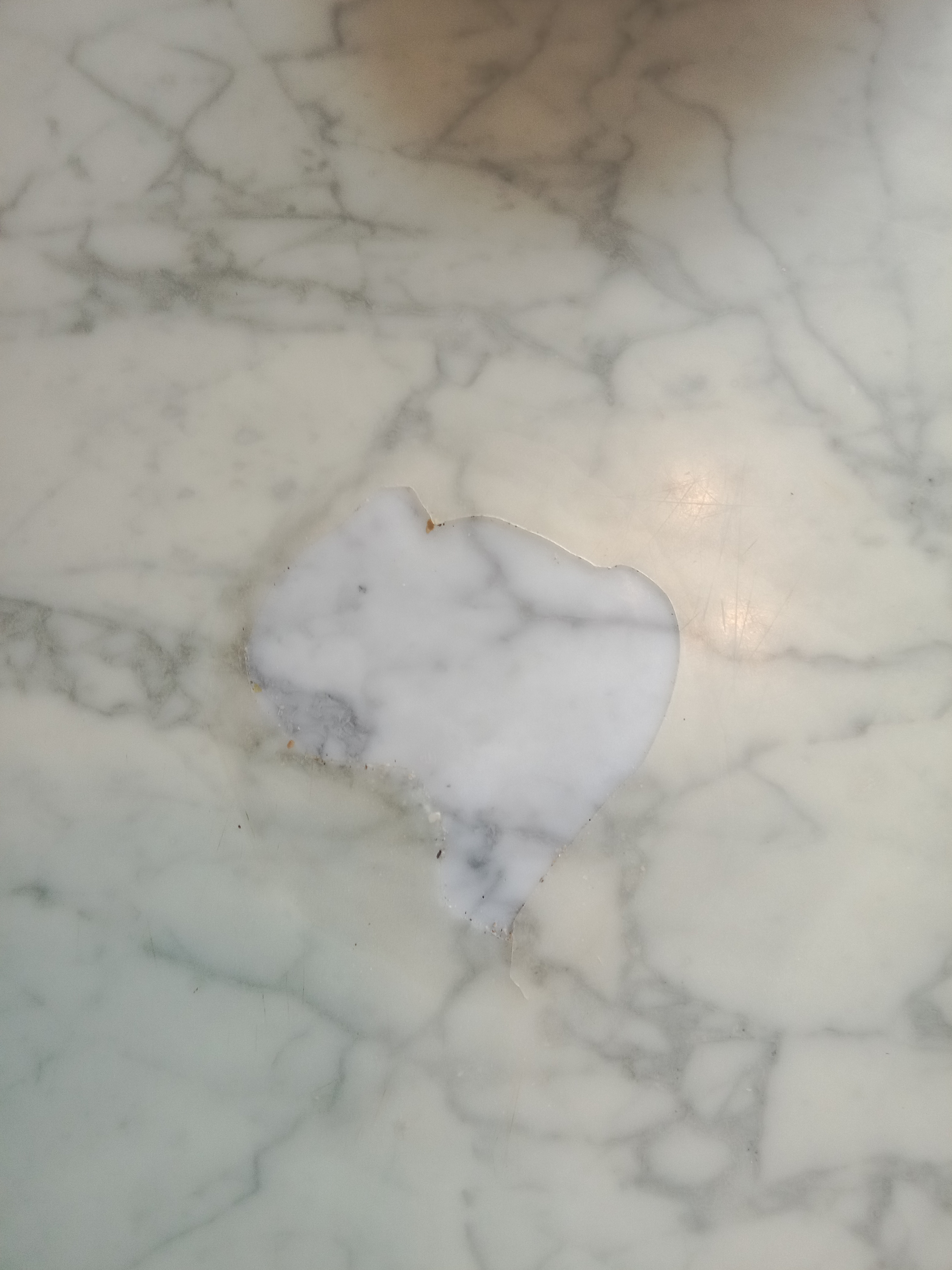

Bonjour tous le monde
par mégardes une casserole brulante a été posé sur notre table en marbre , ce qui a pour conséquence le décollement de la protection de la table ( je suppose que c est de la résine.
Actuellement la partie décollée fait a peu prés 10 CM sur 8 mais le contour se fragilise
j'ai tenté de trouver de quoi réparer dans des grandes enseignes de bricolage sans succès
que puis je faire ?
Merci pour votre aide
Frédéric

Il faut tout enlever pour refaire avec un vernis qui sera plus sûr que le revêtement actuel qui doit être un vitrificateur, ce que se faisait encore il n'y a pas si longtemps.
Je vous invite à aller lire ce sujet du forum dans lequel tout est expliqué pour la rénovation d'une table Knoll.
Ensuite, revenez vers nous si quelque chose n'est pas clair ou inapplicable dans votre cas.
