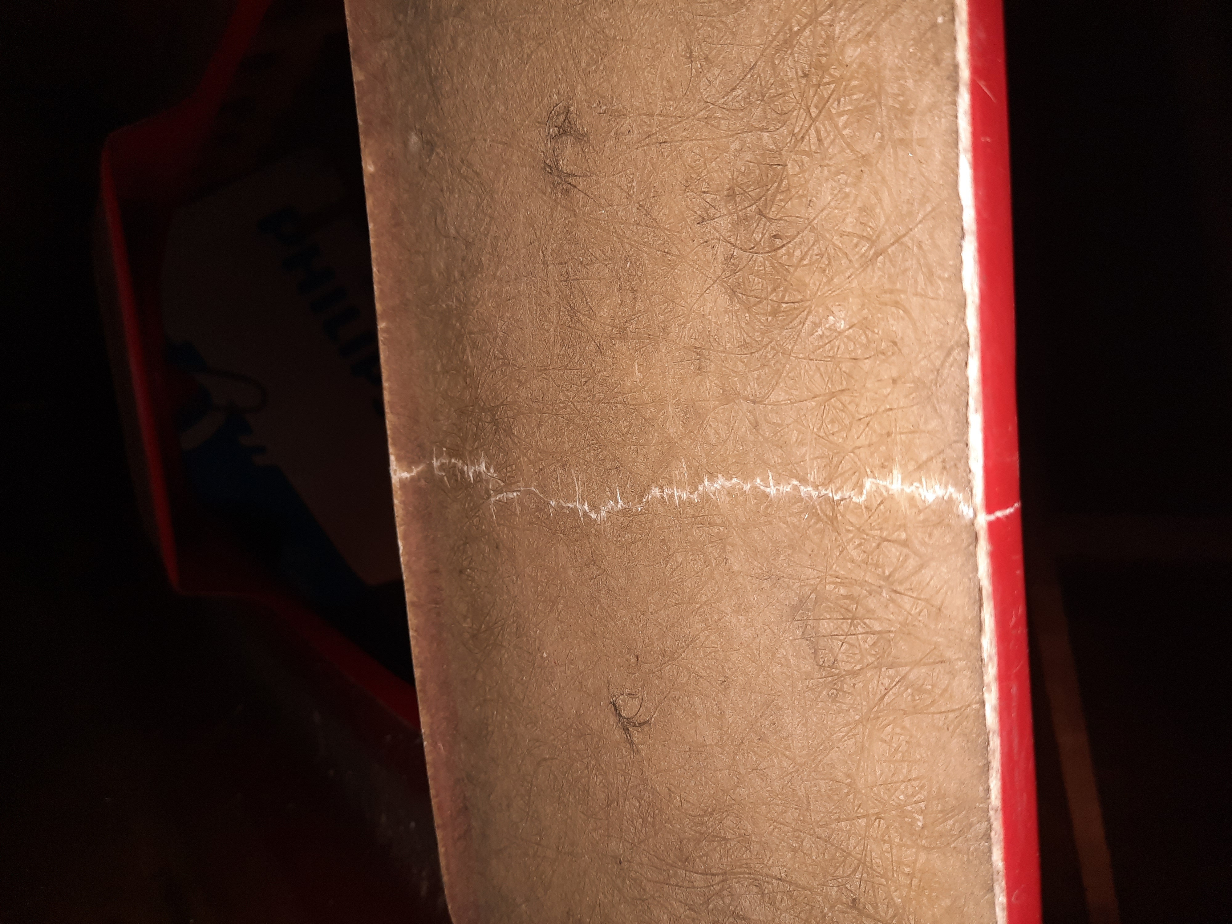

Malheureusement, après 3 journées d’utilisation intensive, le banc central s'est plié. C'est particulièrement gênant car ce banc fait office de traverse et assure la cohésion du kayak.
La banc vu du dessus
Le banc vu du dessous
Je découvre l'art de stratifier la fibre de verre que je ne maitrise absolument pas.
Mes recherchent me poussent à reprendre le banc par le dessous en faisant une stratification à la résine époxy.
Je pensais poser 2 à 3 couches de Sergé verre 280g alterné avec 4 couches de Mat verre 225g le tour lié par une résine epoxy de stratification.
Je suis à côté de la plaque ou cela vous semble pouvoir résister à un postérieur de 85 kg...
Qu'en pensez-vous?

Max04 a écrit : ↑lun. 13 mai 2024 19:00 Je pensais poser 2 à 3 couches de Sergé verre 280g alterné avec 4 couches de Mat verre 225g le tour lié par une résine epoxy de stratification.
Votre kayak est très probablement en polyester, pourquoi vouloir réparer en époxy ?
Si vous restez sur votre idée d'époxy, il faut faire attention à utiliser du mat spécial époxy.
Ce genre de réparation se pratique facilement, il faut poncer tout autour de la cassure en formant une cuvette puis stratifier des bandes de la plus fine à la plus large tout simplement.
Allez voir sur notre site Résines et Moulages la façon de faire par ICI "réparer un stratifié".
Voyez quelle est la résine de fabrication de ce kayak et utilisez la même méthode pour réparer. Inutile de choisir de l'époxy plus chère et moins facile à mettre en œuvre que la polyester.

J'ai poncé au papier de verre la partie intérieure ainsi qu'un peu du gelcoat. Les deux font une poudre avec une odeur prononcée citronnée/cire. Cela irait plutôt dans le sens d'une résine polyester et d'un gel coat polyester non?
Re: Réparation banc Kayak fibre
S'il y a gel-coat, c'est polyester à coup sûr.
Une réparation époxy n'est pas nécessaire donc.
Il faudrait essayer de réparer par en dessous pour éviter de poncer le gel-coat qui est garant de la bonne étanchéité du stratifié.

Cela ressemble à un gelcoat, très épais.
L'ancien propriétaire a bien réalisé une réparation à la résine polyester qui tient depuis 20 ans donc vous avez raison c'est bien une coque polyester.
J’agrandis donc la cassure en cuvette, quelques couches pour la combler puis des couches sur l’ensemble du banc pour le renforcer.

Max04 a écrit : ↑mar. 14 mai 2024 19:24 J’agrandis donc la cassure en cuvette, quelques couches pour la combler puis des couches sur l’ensemble du banc pour le renforcer.
Voilà c'est bien ça et pensez qu'il faut commencer par une petite bande de mat et d'agrandir les pièces au fur et à mesure de la stratification.
