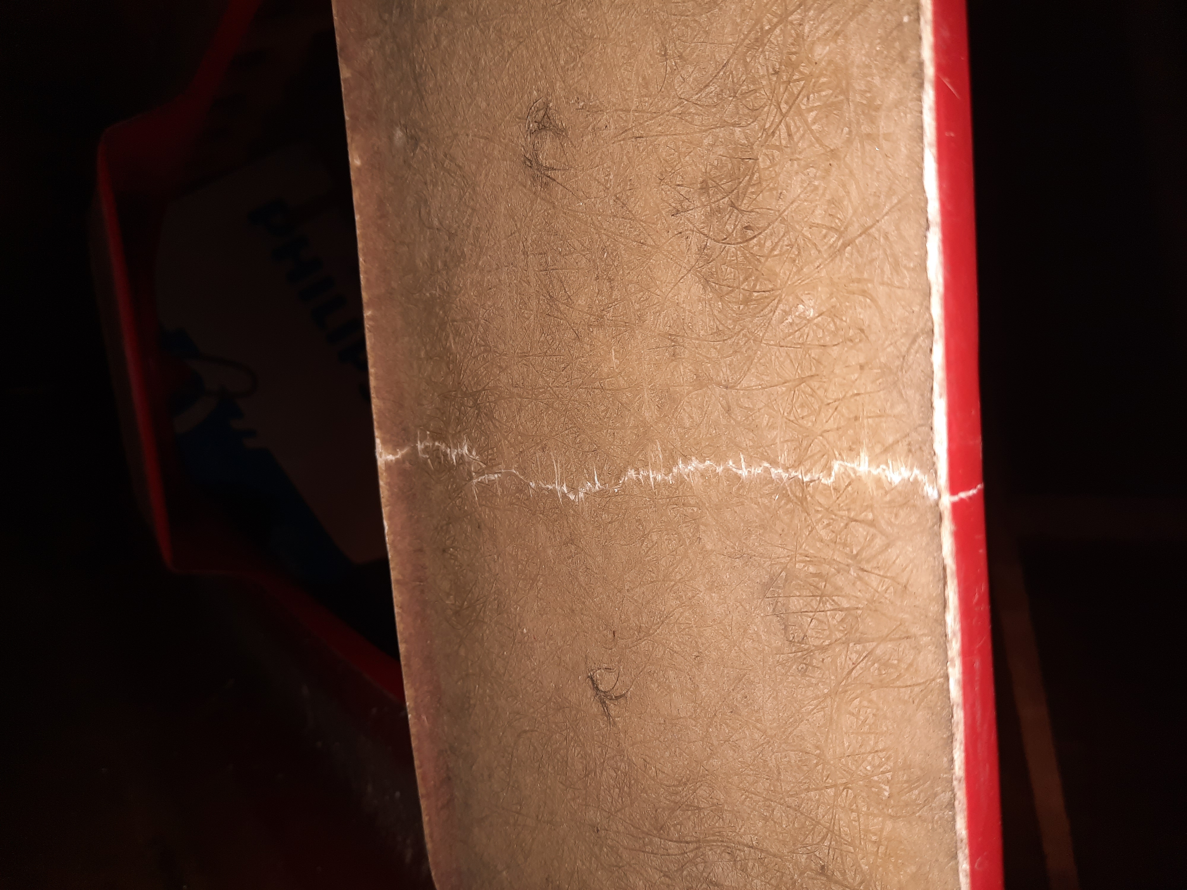

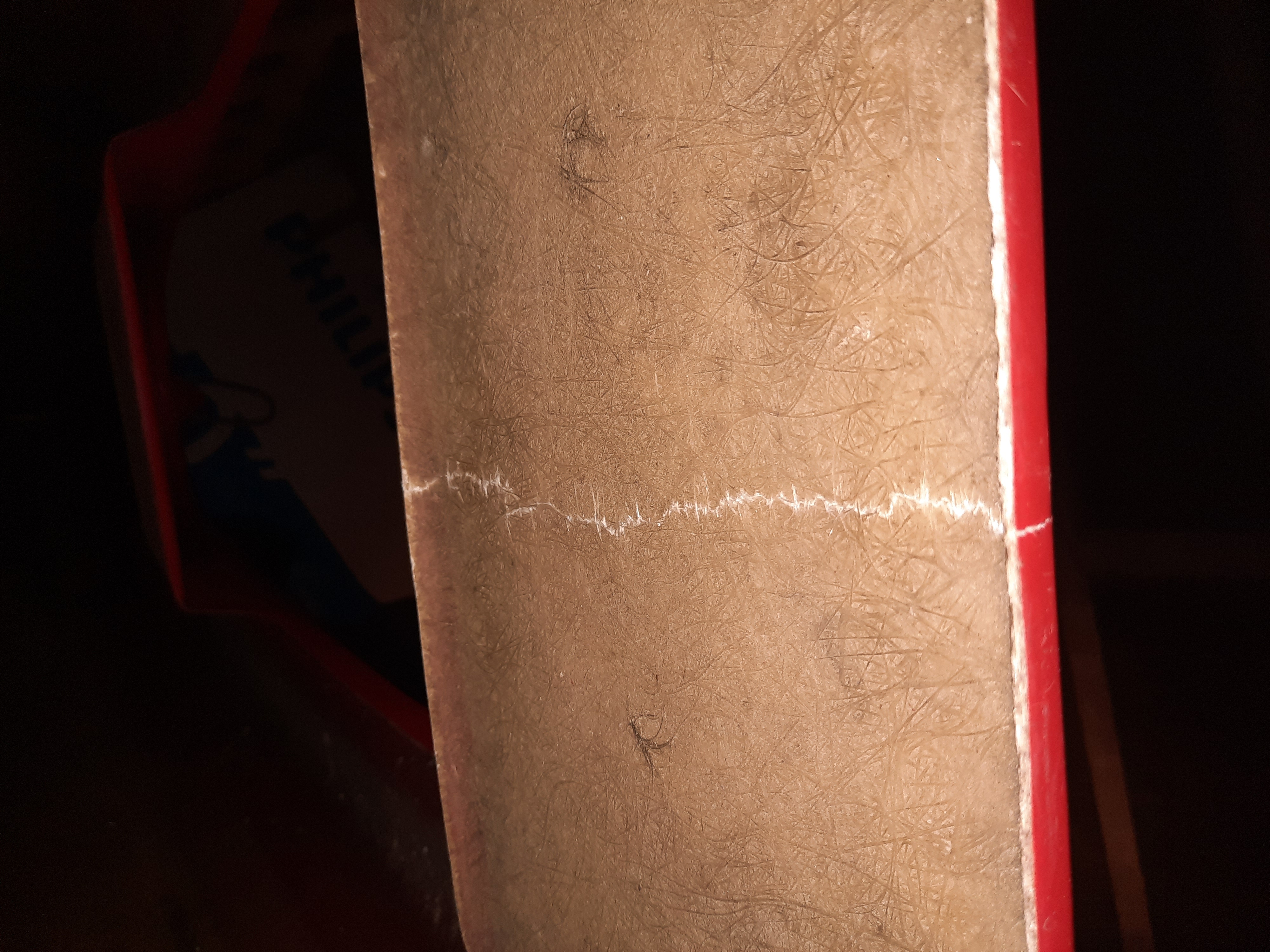

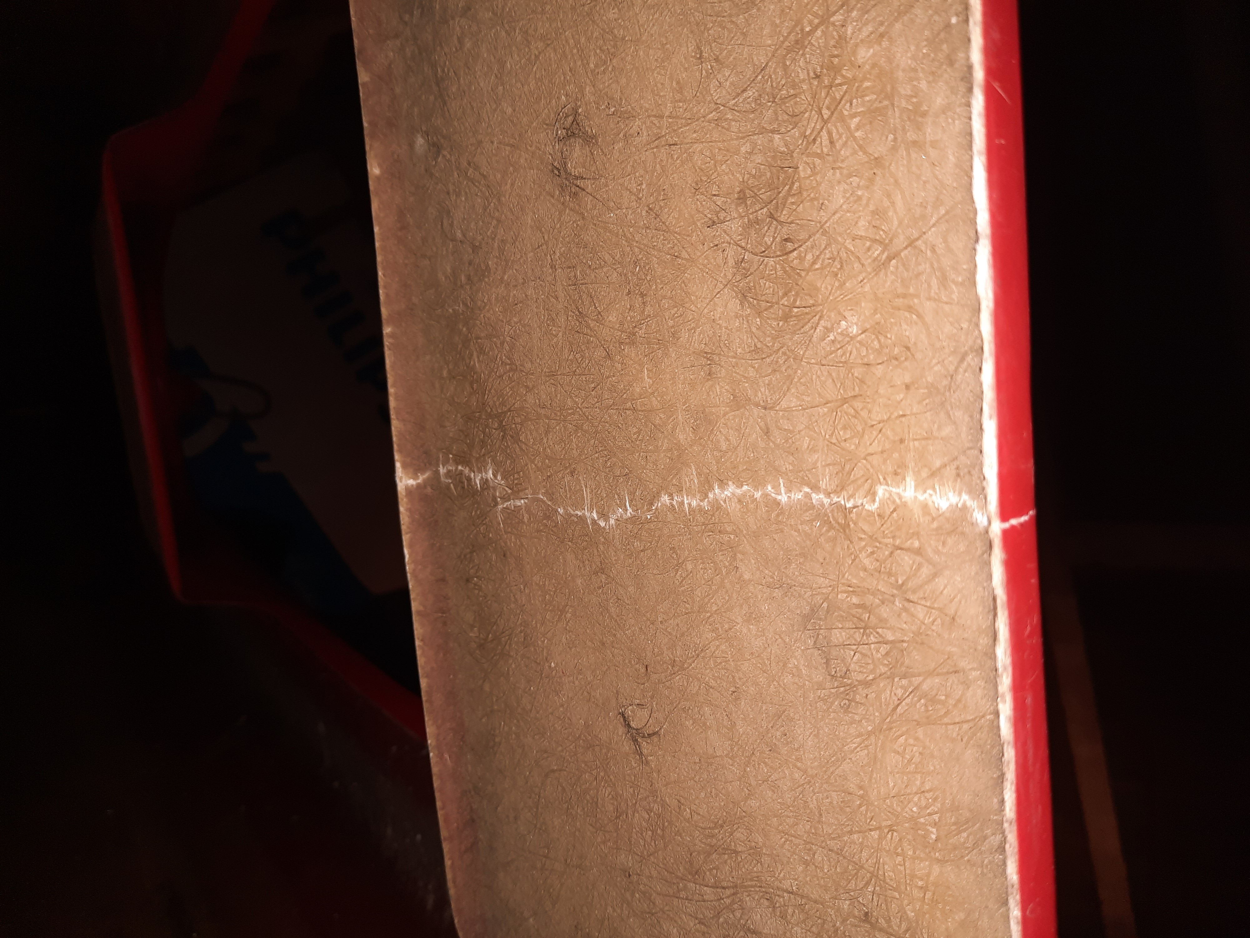

Malheureusement, après 3 journées d’utilisation intensive, le banc central s'est plié. C'est particulièrement gênant car ce banc fait office de traverse et assure la cohésion du kayak.

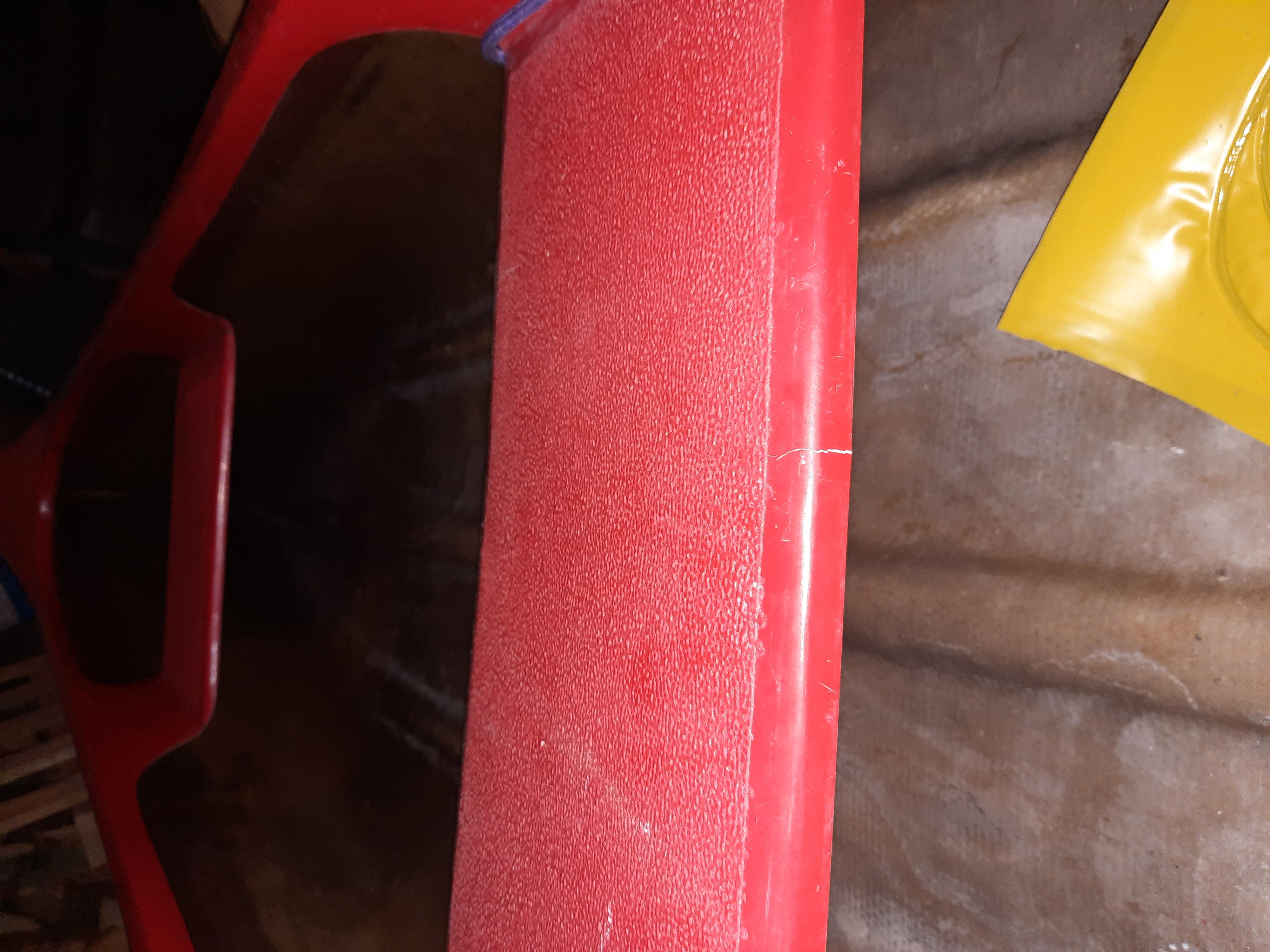

La banc vu du dessus

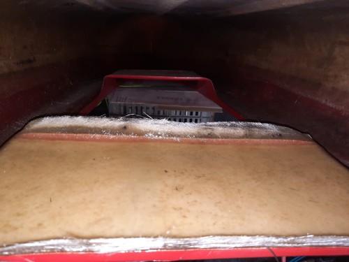

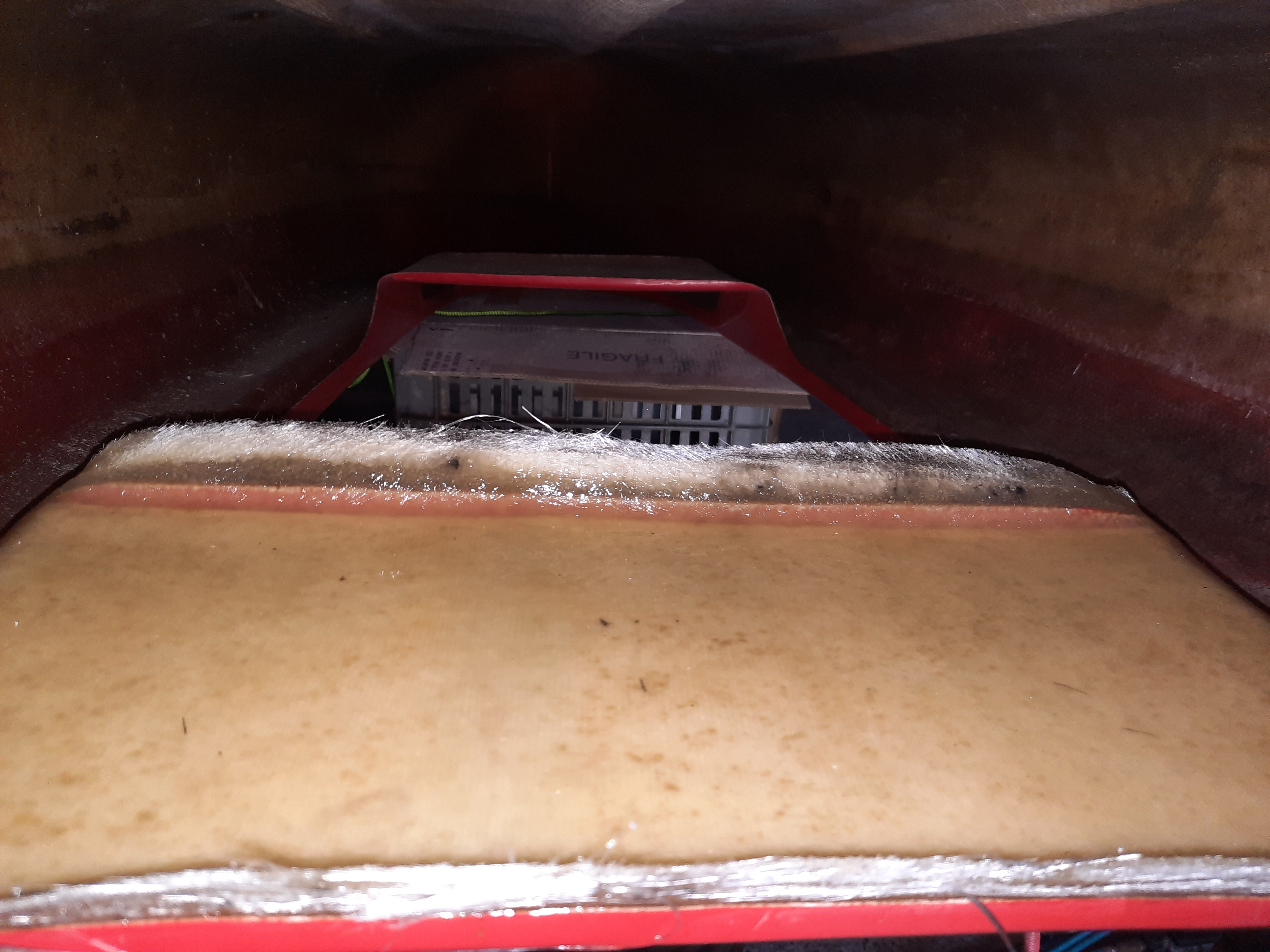

Le banc vu du dessous

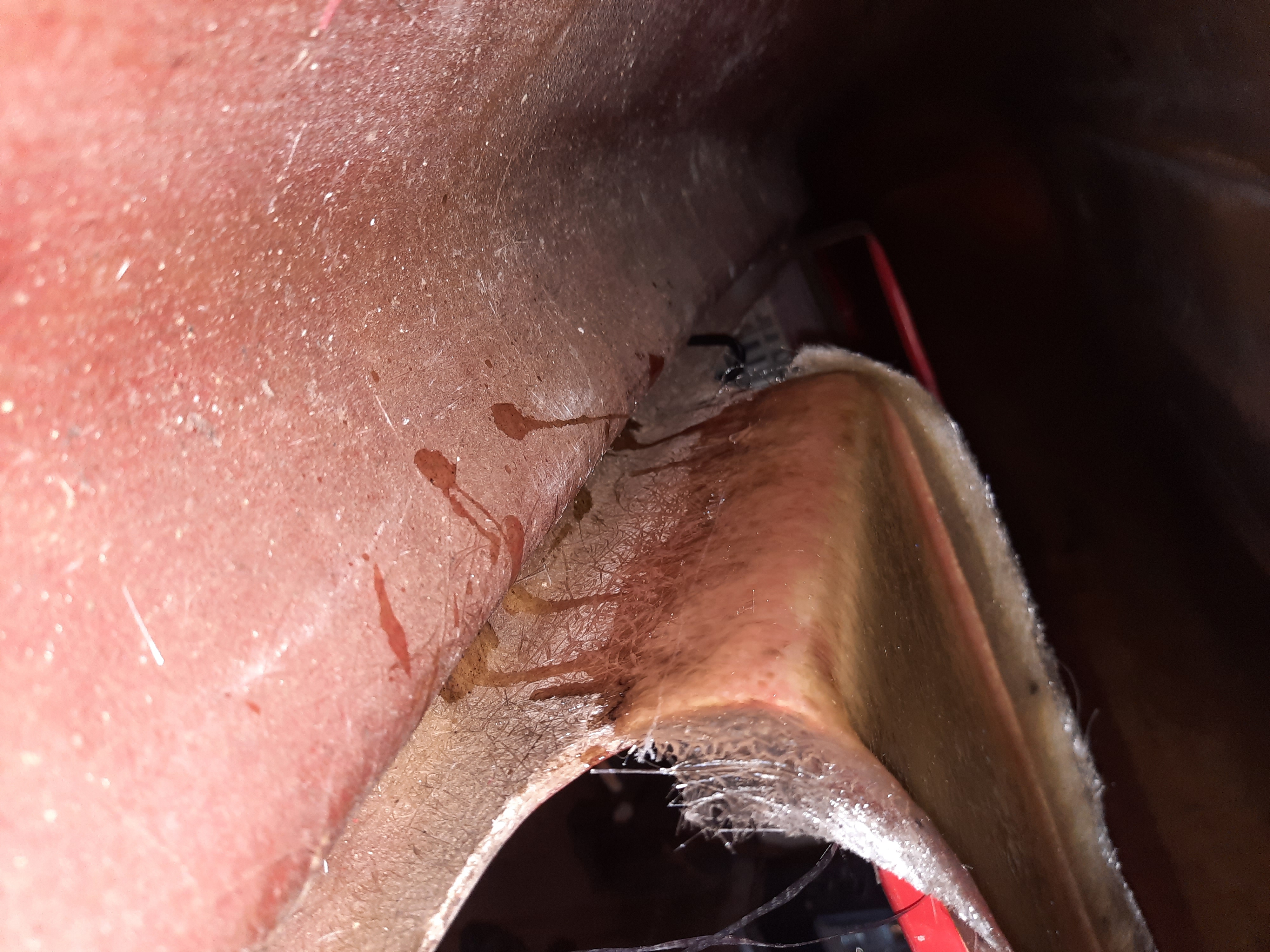

Je découvre l'art de stratifier la fibre de verre que je ne maitrise absolument pas.
Mes recherchent me poussent à reprendre le banc par le dessous en faisant une stratification à la résine époxy.
Je pensais poser 2 à 3 couches de Sergé verre 280g alterné avec 4 couches de Mat verre 225g le tour lié par une résine epoxy de stratification.
Je suis à côté de la plaque ou cela vous semble pouvoir résister à un postérieur de 85 kg...
Qu'en pensez-vous?
Merci d'avance pour vos lumières je suis complétement ignorant en la matière mais bricoleur de façon générale.
Maxime

Max04 a écrit : ↑lun. 13 mai 2024 19:00 Je pensais poser 2 à 3 couches de Sergé verre 280g alterné avec 4 couches de Mat verre 225g le tour lié par une résine epoxy de stratification.
Votre kayak est très probablement en polyester, pourquoi vouloir réparer en époxy ?
Si vous restez sur votre idée d'époxy, il faut faire attention à utiliser du mat spécial époxy.
Ce genre de réparation se pratique facilement, il faut poncer tout autour de la cassure en formant une cuvette puis stratifier des bandes de la plus fine à la plus large tout simplement.
Allez voir sur notre site Résines et Moulages la façon de faire par ICI "réparer un stratifié".
Voyez quelle est la résine de fabrication de ce kayak et utilisez la même méthode pour réparer. Inutile de choisir de l'époxy plus chère et moins facile à mettre en œuvre que la polyester.
A la Boutique vous trouverez tout le nécessaire mais avant, revenez poser les questions sur ce qui ne vous parait pas clair.

Argh, l'ancien propriétaire m'a dit avoir réalisé une réparation de la coque en fibre de verre et résine époxy, j'étais donc partis du principe que tout était en epoxy...
Question bête, il y a une technique pour différencier ces deux type de résine pour qui n'a pas l’œil exercé (bruler un petit morceau par exemple)?
Concernant la réparation, je pensais également ajouter plusieurs couches sur tout le longueur du banc pour le renforcer. Partant souvent en solo j'utilise souvent le banc du milieu.

J'ai poncé au papier de verre la partie intérieure ainsi qu'un peu du gelcoat. Les deux font une poudre avec une odeur prononcée citronnée/cire. Cela irait plutôt dans le sens d'une résine polyester et d'un gel coat polyester non?
Messages : 10078
Re: Réparation banc Kayak fibre
S'il y a gel-coat, c'est polyester à coup sûr.
Une réparation époxy n'est pas nécessaire donc.
Il faudrait essayer de réparer par en dessous pour éviter de poncer le gel-coat qui est garant de la bonne étanchéité du stratifié.

Cela ressemble à un gelcoat, très épais.
L'ancien propriétaire a bien réalisé une réparation à la résine polyester qui tient depuis 20 ans donc vous avez raison c'est bien une coque polyester.
J’agrandis donc la cassure en cuvette, quelques couches pour la combler puis des couches sur l’ensemble du banc pour le renforcer.

Merci de vos conseils. J'ai creusé la fissure, posé une bande de mat et une de roving 300gr dépassant la cuvette. Puis j'ai posé une alternance de 5 couches de mat et de 2 couches de roving 300gr sur toute la longueur du banc le tout sur 45 min avec deux mélanges successifs de résine à 2%. Pas de bulles visibles. La fibre est imbibee jusqu'à couler modérement sur les bords.
Le banc faisant 50 cm de long par 30 cm de large, pensez vous que ce soit suffisant pour supporter le poid d'une personne? J'hésite à ajouter une couche de roving.
