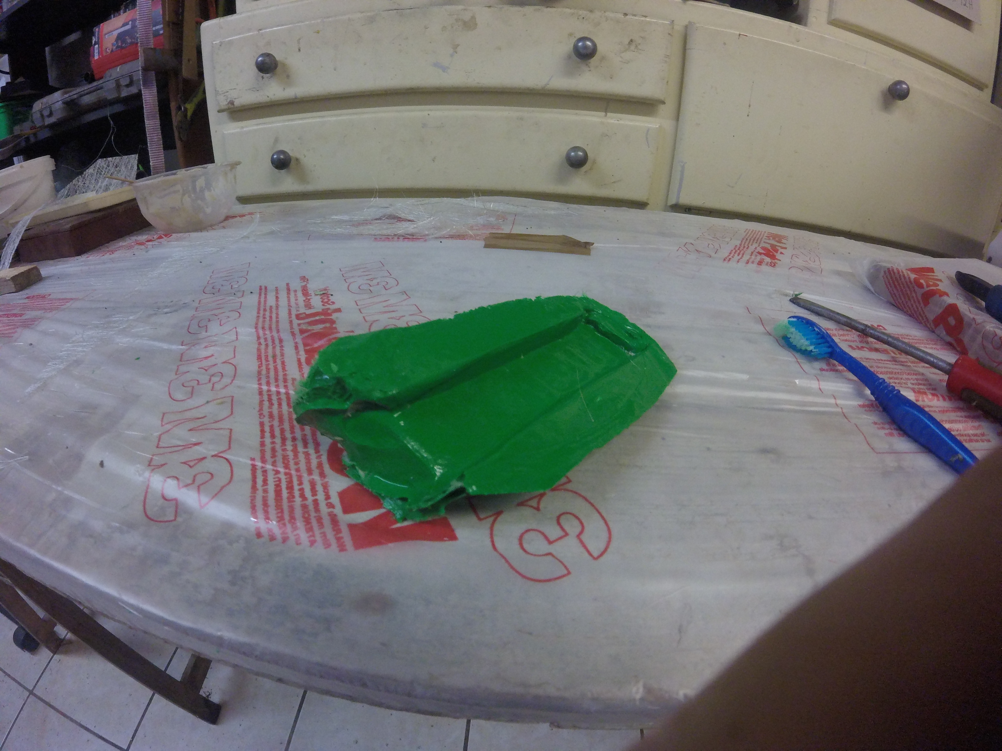

master en plastiline
j'ai utilisé la plastinine, je vais pouvoir faire le moule et la pièce.
Pour retirer les petits restes de plastiline du moule, la seule technique que j'ai trouvé c'est en la chauffant au sèche cheveux et la brosse à dents ou dans l'eau chaude et la brosse à dents.

Vous l'avez forcément su puisque lors d'une précédente question, je vous avait déjà expliqué puis orienté vers les travaux de Thunder86
Tontonnawak a écrit : ↑lun. 8 janv. 2024 08:13Pour retirer les petits restes de plastiline du moule, la seule technique que j'ai trouvé c'est en la chauffant au sèche cheveux et la brosse à dents ou dans l'eau chaude et la brosse à dents.
Oui, c'est le seul inconvénient de la Plastiline® si elle n'est pas parfaitement lissée, il y a des petits restes ; en chauffant c'est bien mais attention à ce que votre moule soit parfaitement polymérisé sinon il risque de se déformer.

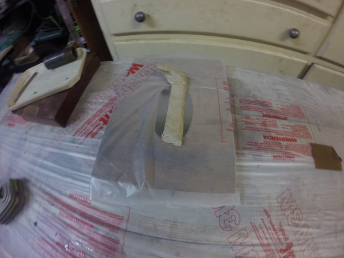

Voila,
un léger ponçage un détourage grossier et mise en place
il faut vraiment passer du temps a modeler pour arriver a s'améliorer
choucroute faite maison
modelage en ponçant pour la suite
encore merci pour le cout de la plastiline
