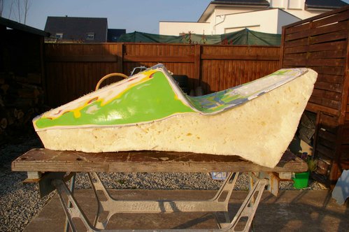

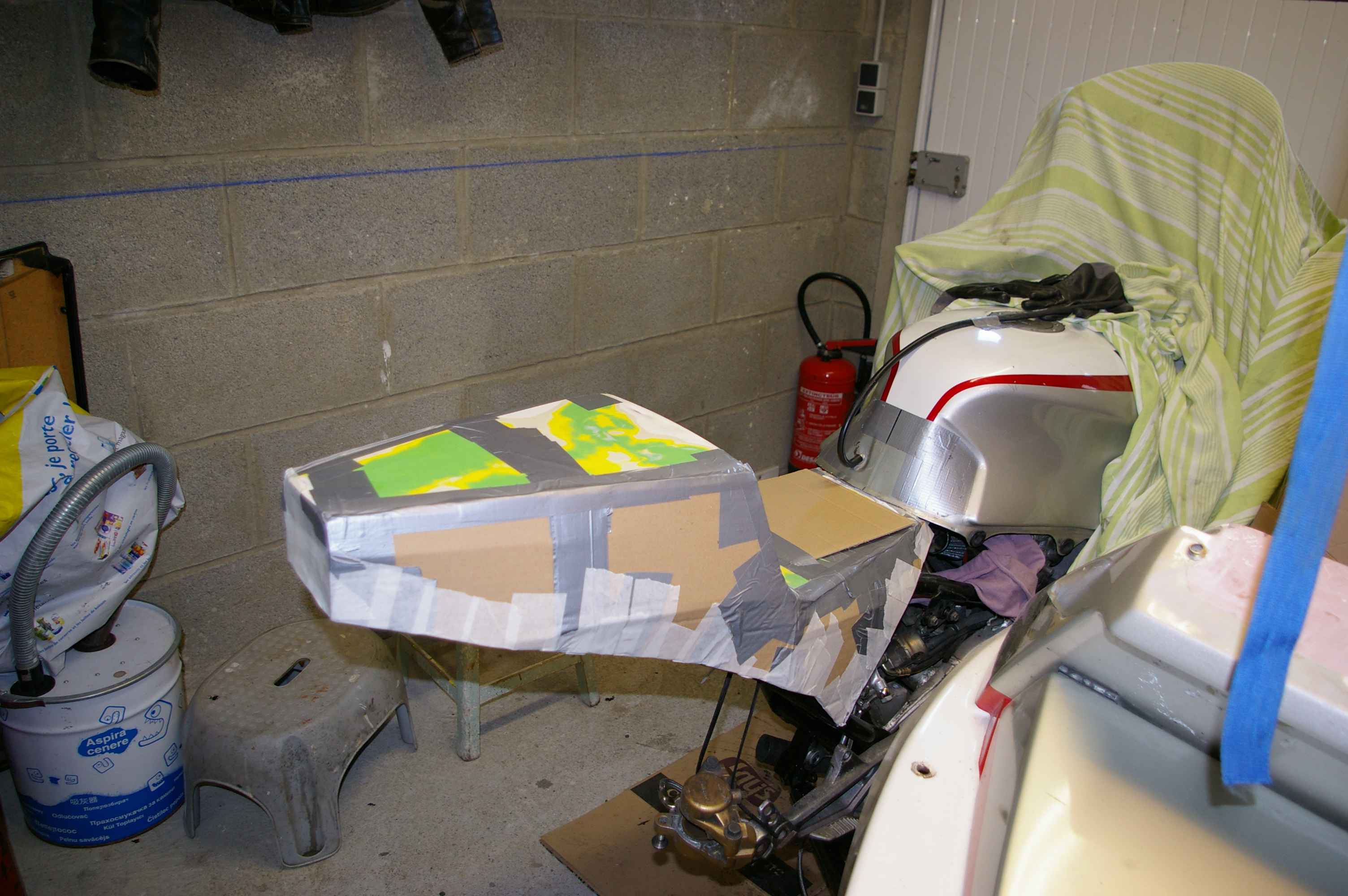

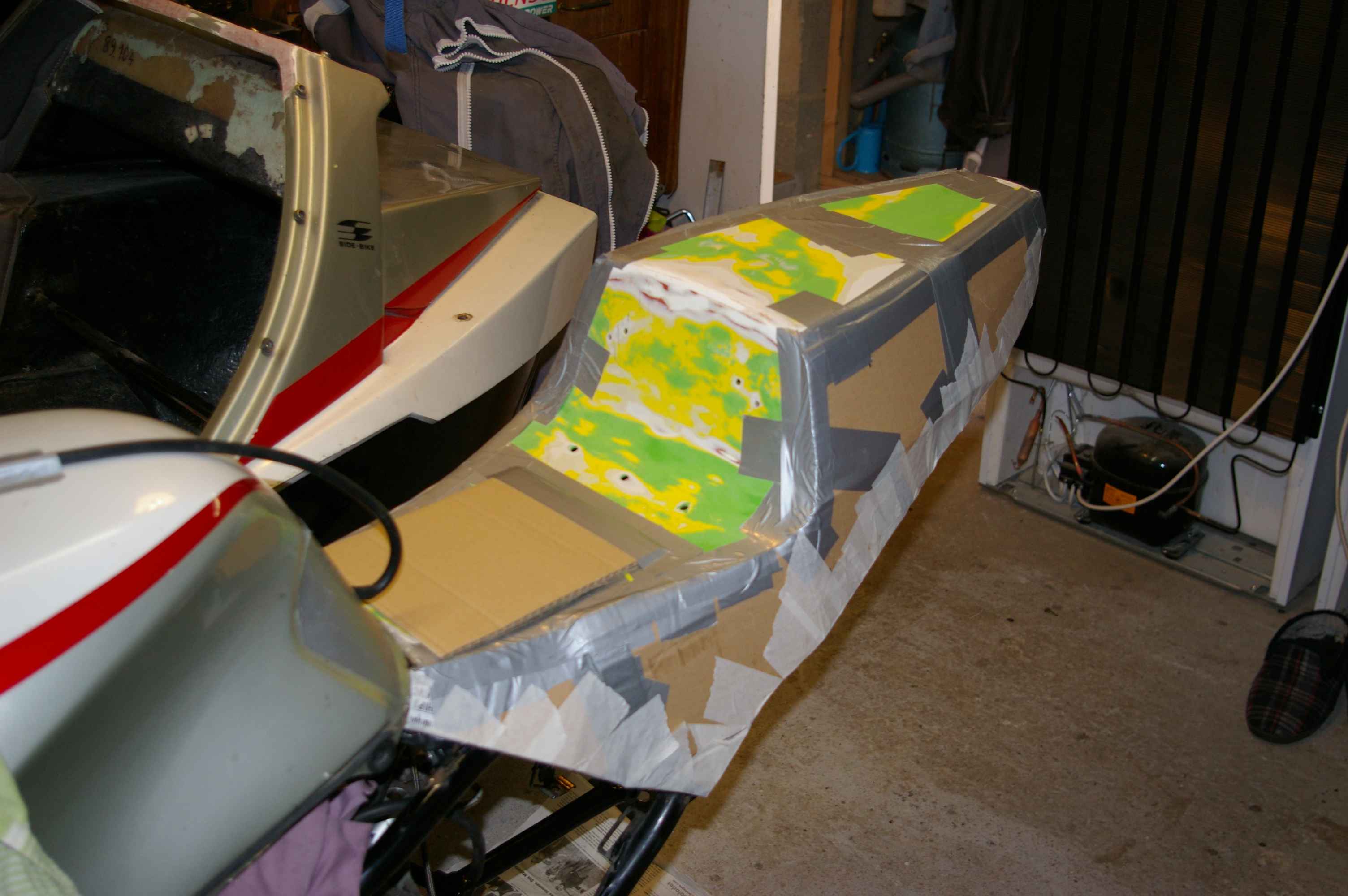

Sur la moto: la coque dessus d'origine (en poly ) et forme avec le carton avant la mousse polyréthane.

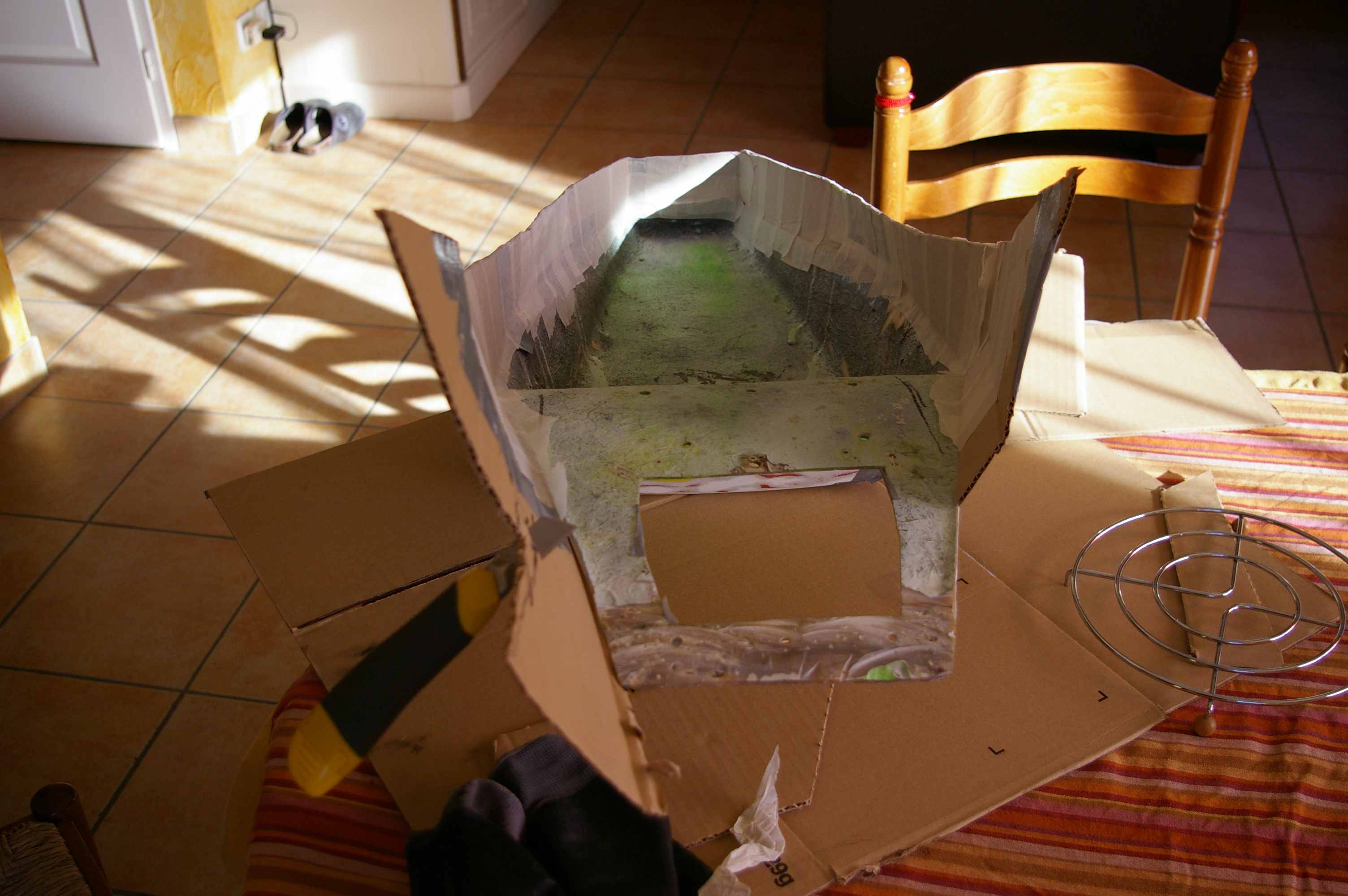

photos 4: mousse polyréthane après découpe.

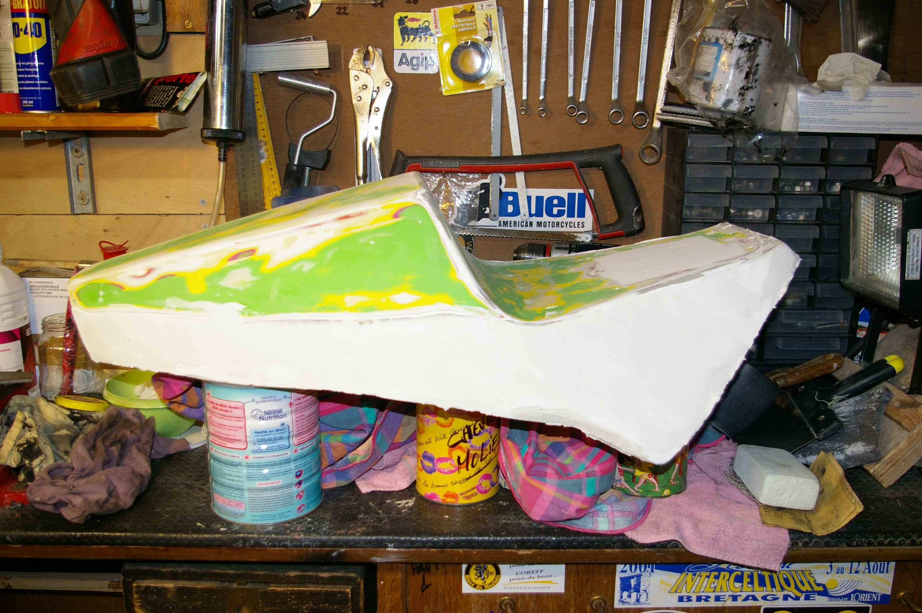

photos 5: idem
photos 6: enduit sur la mousse pour rendre la forme parfaite.
