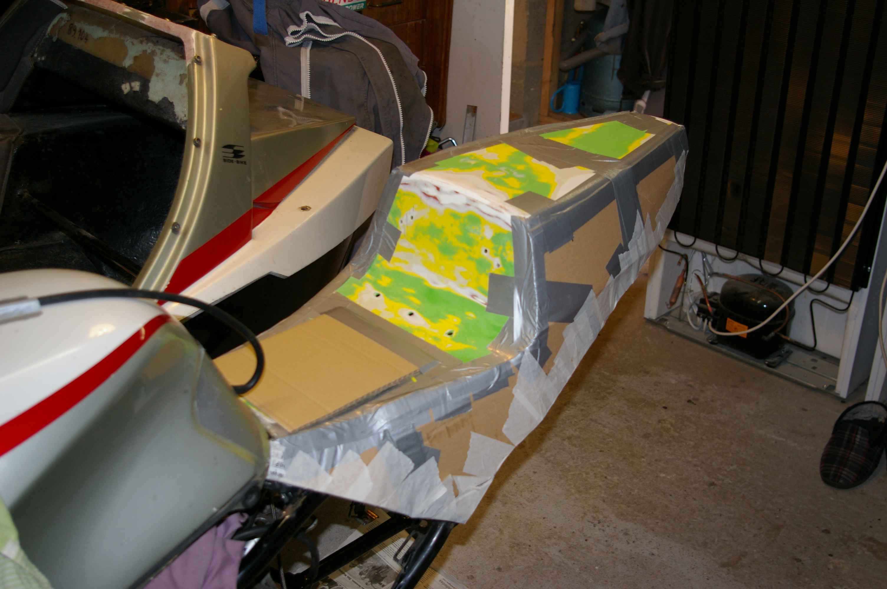

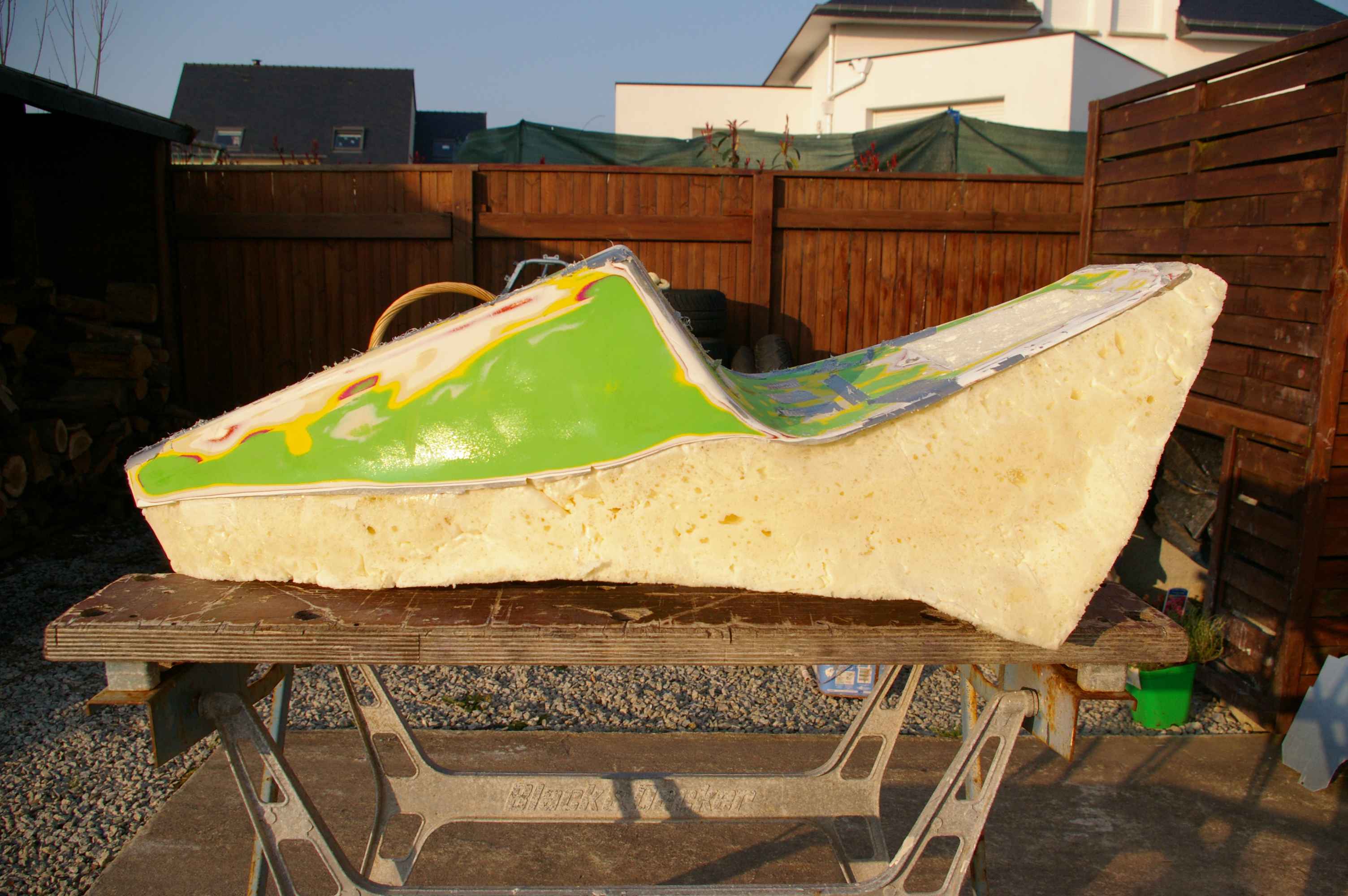

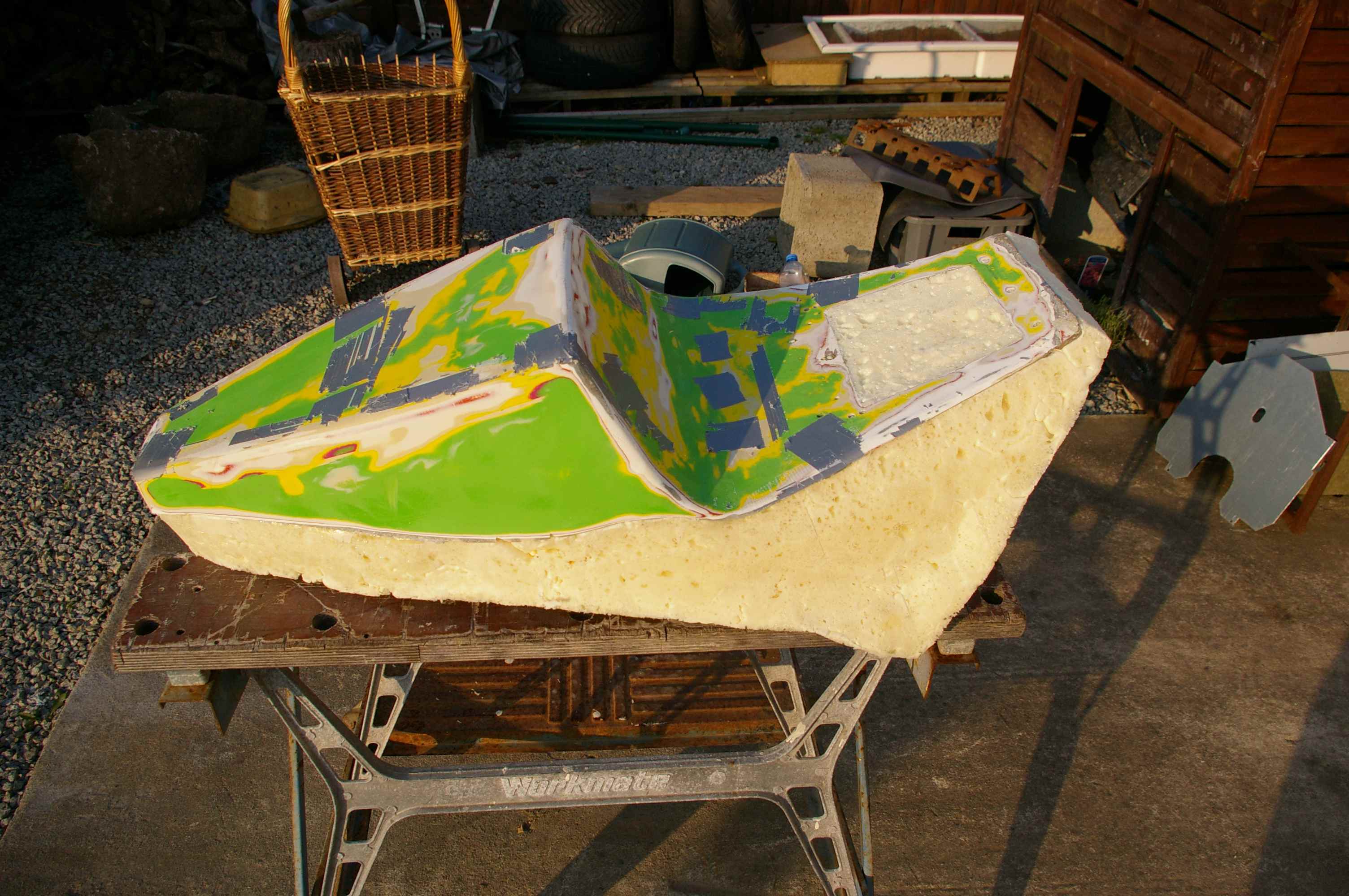

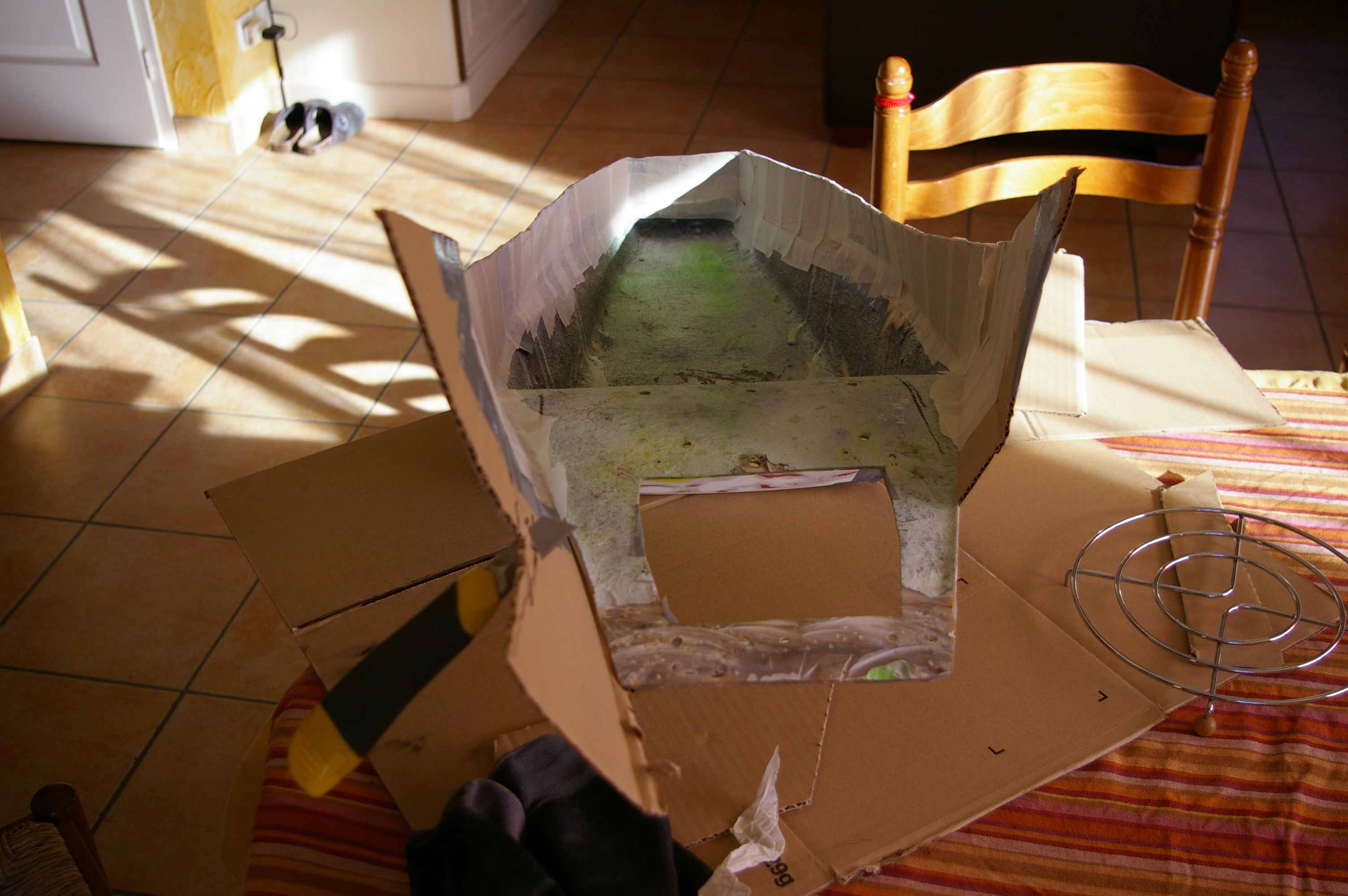

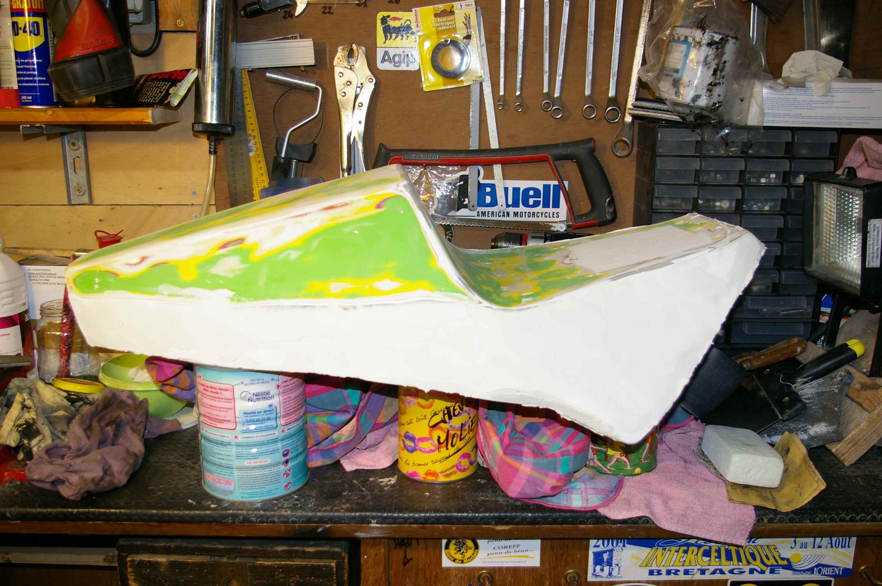

Voila histoire du Fred qui restaure et modifie un side FJ comète en racer + modif handicap. Le but étant de garder le minimum ! la pose d'une tête de fourche Martin, cornets, amorto EMC, circuit électrique mini (suppression du gros tableau de bord ) ligne 4 en 1 maison, peinture complète, remplacement de plusieurs rotules, roulements.....j'espère un futur réservoir poly (2012) etc....... bon je viens vous voir parce-que je fabrique une coque mono place maison ( cadre arrière raccourci de 25cm). Je suis partis d'une coque acheté sur leboncoin avec photo de coté (photo) et bilan après l'avoir reçu !!! moche, poids 1 tonne de résine et 500 kg de mastic. Je décide de partir de cette selle pour la faire à mon gout. Découpe, mise en place de cartons pour créer la forme, mousse polyréthane, découpe ponçage, enduits bâtiments pour la finition et maintenant ?? cire direct sur l'enduit ?? apprêt poly et après la cire de démoulage (marque Mar ) ? je précises que je voudrais sortir ma coque de ce master. Merci d'avance pour votre aide.

L'objet des travaux est bien un Side Car, quand je parle de coque ou selle ses la même chose. Pas facile de ce comprendre par écrit. Je vous poste des photos ce soir.

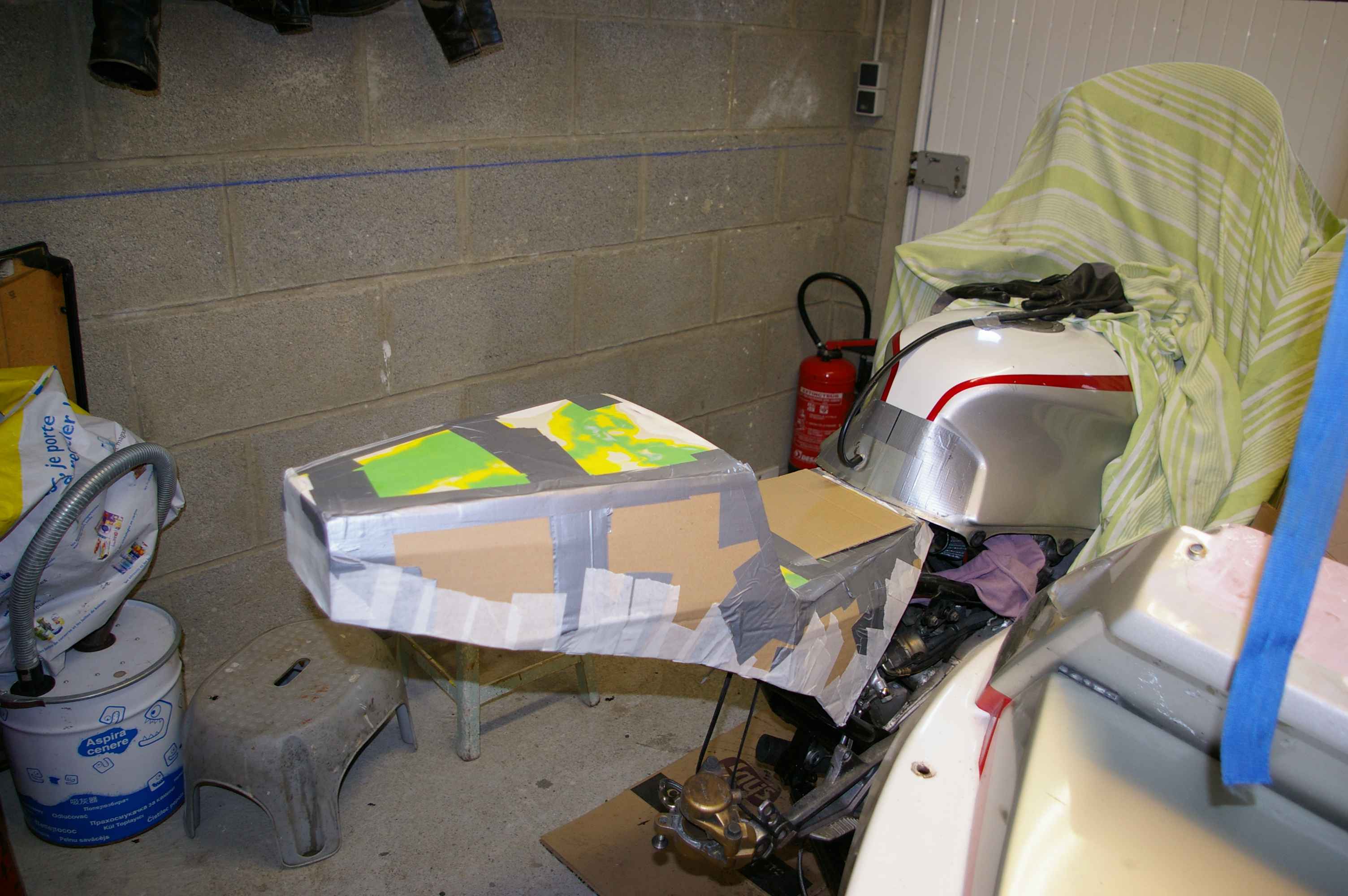

Voici des photos (génial Gimp je bosse avec Pub mais pour modifier de la photos il me semble top!)
Fredsideracer56
Messages : 12
Enregistré le : mar. 8 mars 2011 11:46
Re: Présentation modif side + questions bon ou pas bon ?
Message non lu par Fredsideracer56 »
Sur la moto: la coque dessus d'origine (en poly ) et forme avec le carton avant la mousse polyréthane.
Fredsideracer56
Messages : 12
photos 4: mousse polyréthane après découpe.

photos 5: idem
photos 6: enduit sur la mousse pour rendre la forme parfaite. :?
