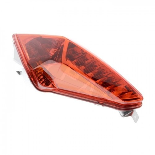

Novice dans la stratification je voudrais fabriquer des caches feux sur un scooter
Je voudrais les stratifier directement sur mes feux pour les concevoir. Y a t-il un risque que la résine attaque le plastique ?

Ça dépend du plastique de ces cache-feux et stratifier dessus directement va bien coller tout l'ensemble.
Votre photo doit être hébergée sur le forum à l'aide de l'onglet "fichiers joints" en bas à gauche, on y verra un peu mieux la forme de ces objets.

Bonjour Isatis en fait je ne dispose pas de ces caches feux ils sont d'un xmax phase 4 , moi j'ai un phase 3 ils n'existent pas pour cette phase là. Je voudrais les mouler directement sur les feux

Bonjour je souhaite fabriquer mes cachés feux à partir de ces feux. Est ce que la résine ne va-t-elle pas attaquer le plastique ?
Re: Carbone sur des feux arrières de moto
je vous re-demande en quel "plastique" sont ces objets ; c'est la matière employée qui fait que ça supporte ou pas un travail de moulage.

C'est du plastique ABS
En ce cas il ne risque pas de fondre mais de friser en surface ou de s'opacifier.
Il faudrait fabriquer vos moules sous chape avec une fine peau de RTV silicone qui ne risque pas d'altérer les modèles, de plus pas besoin d'appliquer un démoulant.

Pour la coulée est-ce je peux utiliser la résine PU rg 56 ou rg 34?
Oui mais ça sera de couleur ivoire et il faut utiliser un élastomère de silicone pour PU le RTV 238 voir ICI.
