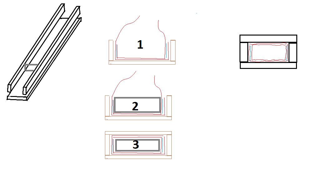

J'ai fais ce schéma grossier qui montre le principe du moule que je souhaiterais confectionner.
Après avoir appliqué la cire de démoulage, les tissus sont disposé comme sur l'image, tissu sergé en rouge et tissu unidirectionnel en bleu.
A la première étape, les trois premiers cotés du longerons sont imprégnés de résine puis débullés.
A la deuxieme étape, j'ajoute des cadres fins en aluminium (en gris sur l'image) disposés sur les tissus en place (il devrait y en avoir sur toute la longueur du longeron espacés d'environ 300 mm)
Enfin, j'impregne la partie du tissu restante, et je la débulle (si c'est possible) avant de la mettre en place, au final les tissus de la derniere face se chevauchent et offre une grande surface de contact l'un sur l'autre.
Le moule est ensuite fermé par la derniere face
Je rajoute que les cadres en aluminium ont pour but de permettre la pose d'écrou aveugle après perçage, pour la fixation des profils d'aile, ils feront environ 15-20mm de profondeur.

winnibus a écrit : lun. 15 nov. 2021 18:20
Dans ce cas, vous ne pouvez pas :
soit débuller la dernière face
soit faire stratifier les tissus de la dernière face avec les trois autres… si ?
winnibus a écrit : lun. 15 nov. 2021 18:20Je rajoute que les cadres en aluminium ont pour but de permettre la pose d'écrou aveugle après perçage, pour la fixation des profils d'aile, ils feront environ 15-20mm de profondeur.
Vous allez tarauder l'alu prisonnier donc ; si c'est bien ça, attention la pose d'un métal entre deux stratifiés n'est pas absolument idéale. Si le longeron travaille il risque d'y avoir du délaminage entre les diverses couches puisque les ailes vont faire travailler ce longeron d'après ce que je comprends.
N'ayant pas de connaissances en matière d'engins volants, je vais peut-être dire des bêtises mais il me semble qu'il serait bien plus simple et sécurisant de fabriquer deux demi-longerons, de grossièrement coller vos aluminium préalablement taraudés à l'intérieur ça où il en faut puis d'assembler par l'extérieur vos deux demi-longerons.
Vous fabriquez un moule en L de la bonne dimension. Ponçage, démoulant et application de tous les tissus nécessaires. Application des alus. Fermeture des deux L par stratification externe.
Tout sera bien débullé et assemblé. Vos ailes seraient vissées dans un alu qui ne risque pas de délaminer vos couches de tissus.
Qu'en pensez-vous ?

Merci de votre réponse,
Qu'entendez vous par "faire stratifier la dernière face avec les trois autres" ? Je comprends qu'il s'agit d'avoir un recouvrement sur les autres faces.
Je ne pense pas que cela soit un problème car c'est ici que l'intérêt des cadres en aluminium arrive.
Ils serviront à deux choses
Premièrement, ils serviront à poser des inserts (les écrous aveugles dont je parlais) qui sont fixés comme des rivets a travers les épaisseurs de carbone et l'épaisseur d'aluminium.
L'objectif étant de repartir la pression exercée par les inserts.
Le deuxième objectif est d'assurer le maintien des 2 couches qui finissent le dernier côté du longeron.
Il n'y aura donc pas de taraudage dans l'alu mais des inserts qui prendront en sandwich l'ensemble des couches comme le ferais un rivet.
Je ne connais pas bien le phénomène de délaminage, je vais me renseigner sur le sujet.
Le module de young de l'aluminium étant plutôt faible, celui ci devrait selon moi accompagné facilement les déformations du longerons qui sera plus rigide.
Si cette fabrication s'avère trop compliqué, j'ai réfléchi vaguement a effectuer une fabrication du longeron autour d'une poutre de mousse rectangulaire, mais d'autre problème se pose.

Pour votre solution avec 2 demi longerons, je craint si j'ai bien compris qu'elle ne soit la source d'un surdimensionnement et d'un poids beaucoup plus important.
J'ai l'impression que cette solution mettrait beaucoup de contraintes sur les pièces en aluminium et que l'on utilisera alors moins les caractéristiques mécaniques du carbone que l'on recherche.
Messages : 9998
Re: Fabrication d'un longeron en fibres de carbones pour ULM
C'est que j'ai mal compris alors.
Si vos pièces d'alu ne servent qu'à la fixation, c'est le longeron qui assure la rigidité et la résistance.
Si vous utilisez les mêmes grammages de tissus, il n'y a pas de raison pour que ça soit plus lourd.
Il faut qu'on trouve une solution qui permette l'homogénéité du stratifié tout en garantissant la liaison mécanique de vos ailes et la qualité du stratifié qui passe forcément par une utilisation rigoureuse de la résine époxy et d'un débullage parfait.
