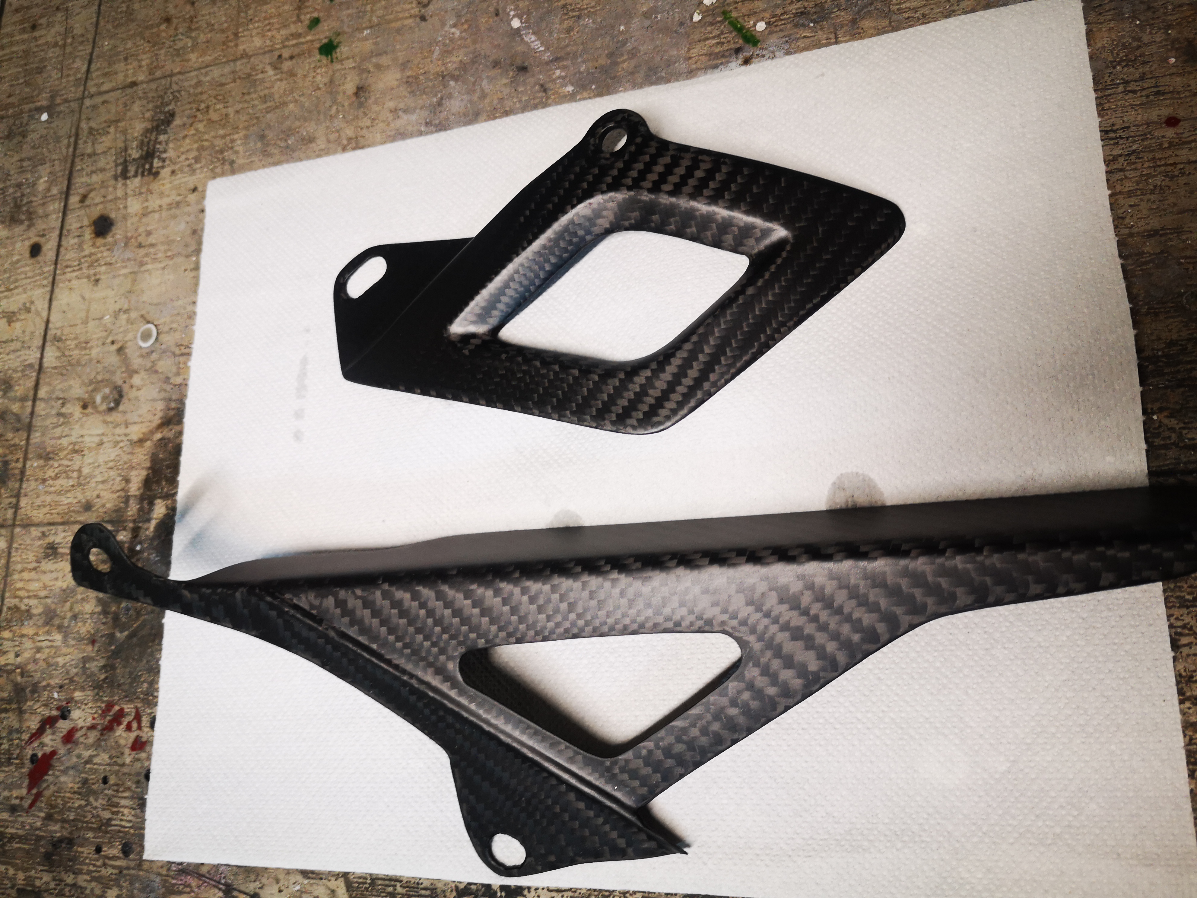

bonjour je rencontre un problème avec mes pièces carbones. quand je fais mes glaçages en séchant il y a un léger voile terne sur la pièce .la résine est la realecopox74 .je la pèse bien au gramme près ,dans mon locale il fait 23 degré,, je fait debuler ma résine cinq minutes avec une pompe a vide .je ne comprends pas .quand je tire ma pièce du moule je la ponce puis la dégraisse a l acétone avant de faire mon glaçage .avez vous une idée ?merci .aymeric

Pouvez-vous poster une ou deux photos de vos pièces ? à l'aide de l'onglet "fichiers joints" en bas à gauche de cet éditeur.

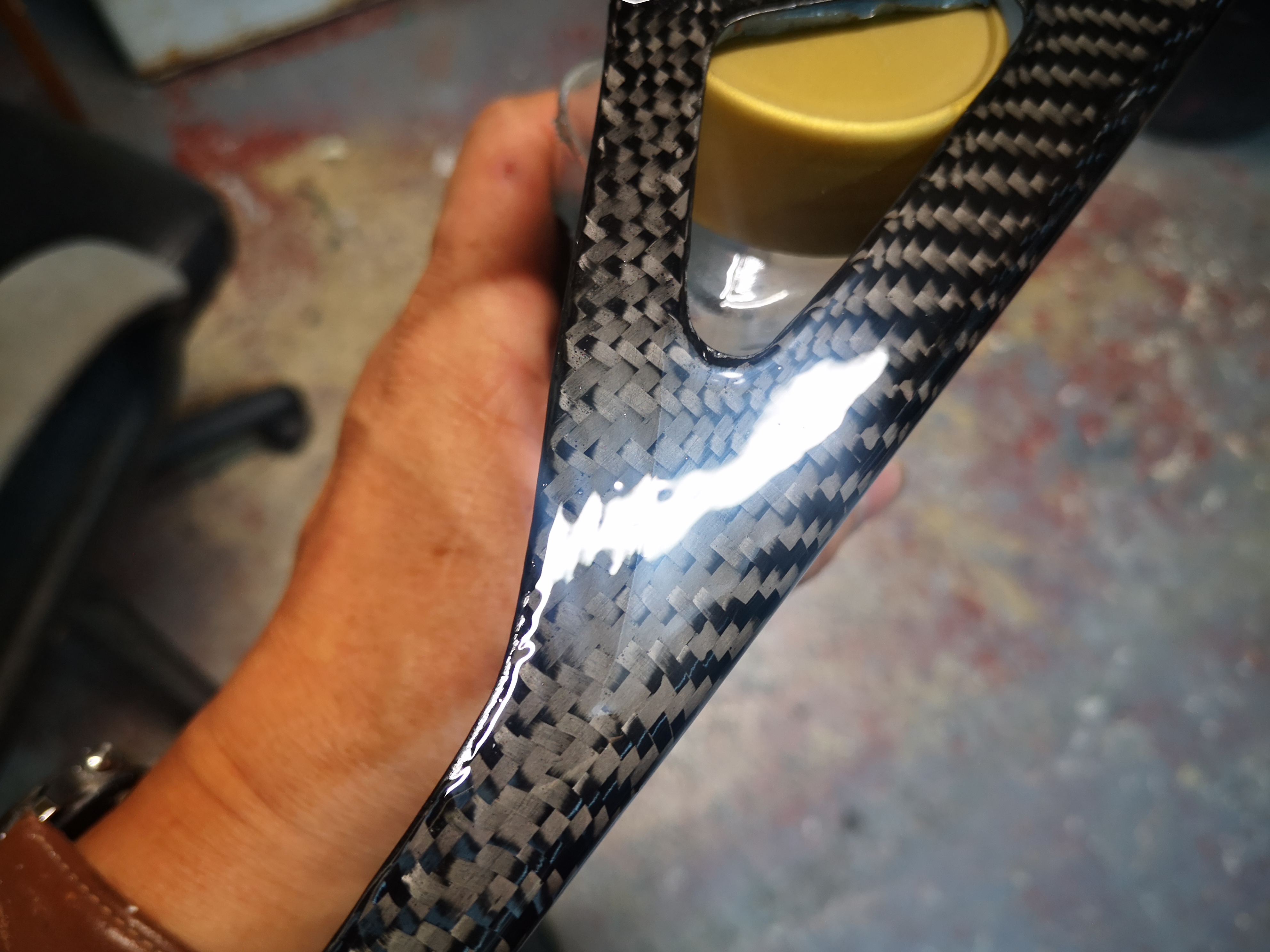

merci pour vos reponces aujourd'hui Jai donc reponcer ma pièce et fait un deuxième glaçages même procédé sauf le dégraissage que Jai fait a l alcool a bruler ca ce passe très bien et au bout dune heure un léger voile terne qui commence a apparaitre en surface je reprend mon pinceau et je passe sur mon glaçage sans rajout de résine la résine ce lisse et Jai pas eu ce voile de toute la journée

woinwoin a écrit : mer. 1 sept. 2021 22:11 … au bout dune heure un léger voile terne qui commence a apparaitre en surface je reprend mon pinceau et je passe sur mon glaçage sans rajout de résine la résine ce lisse et Jai pas eu ce voile de toute la journée
Ça c'est curieux :?
Effectivement au moment du début de la polymérisation, on a une légère impression de matification parfois mais ce n'est qu'une impression.
En tout cas, la photo postée montre une jolie pièce !

Merci. Après ca part au ponçage avant vernis donc ca ne ce vois pas.
