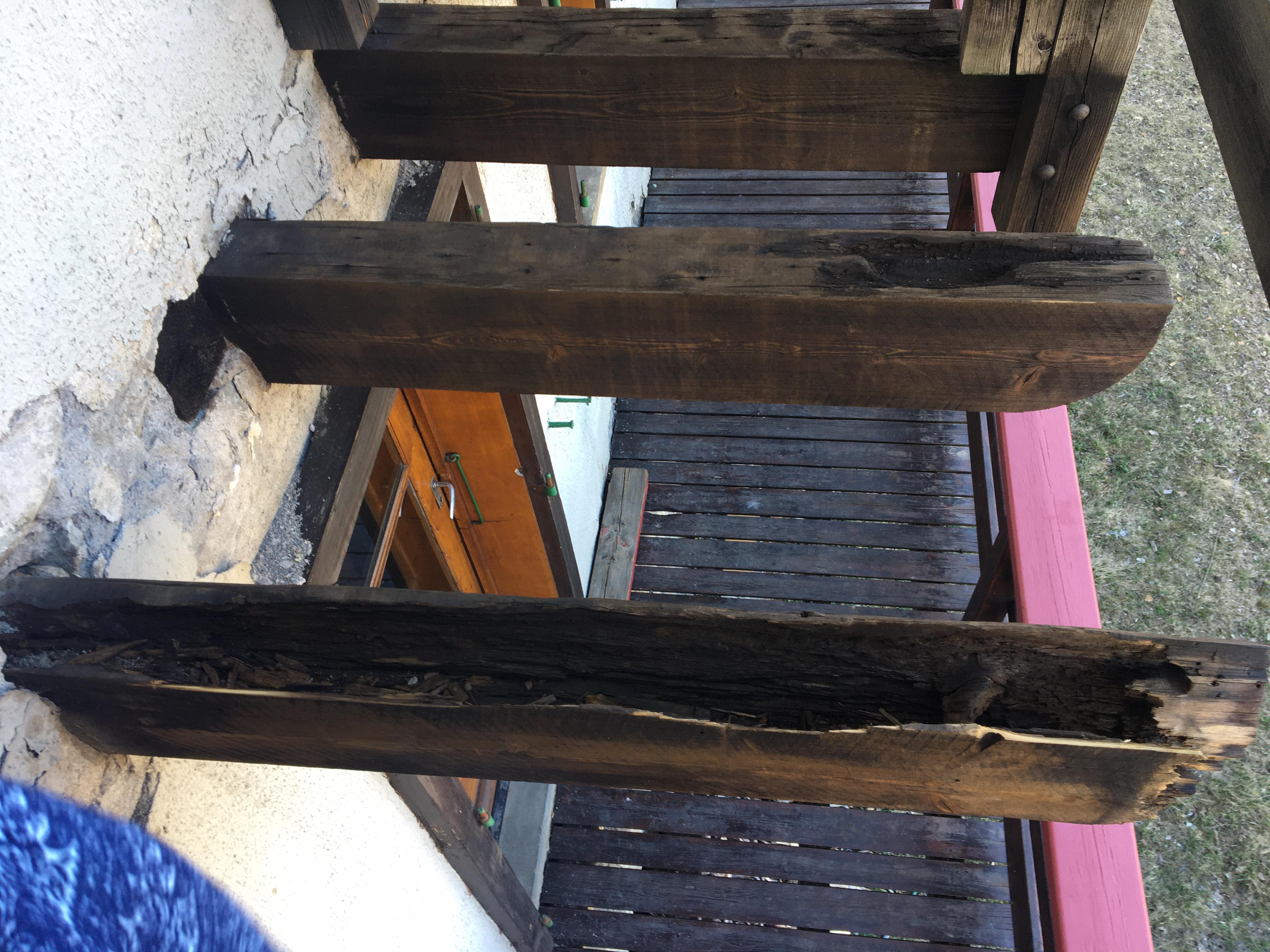

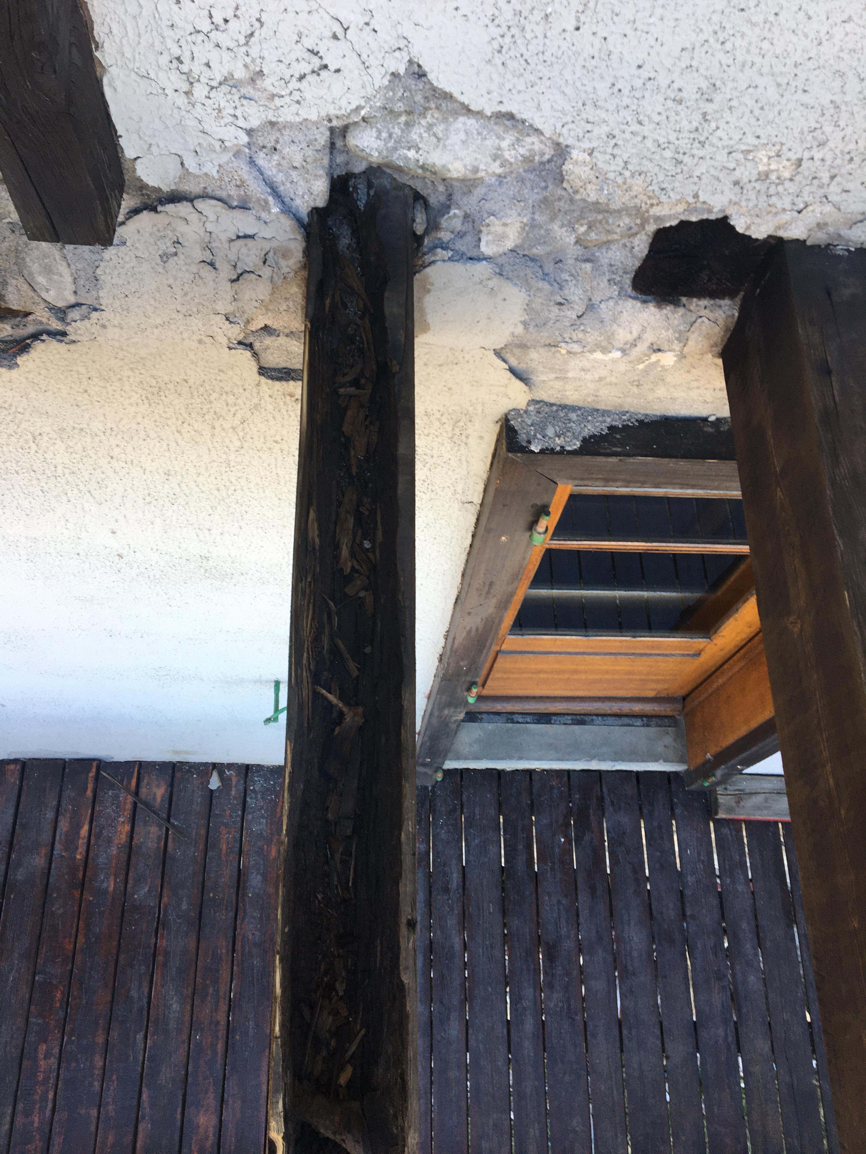

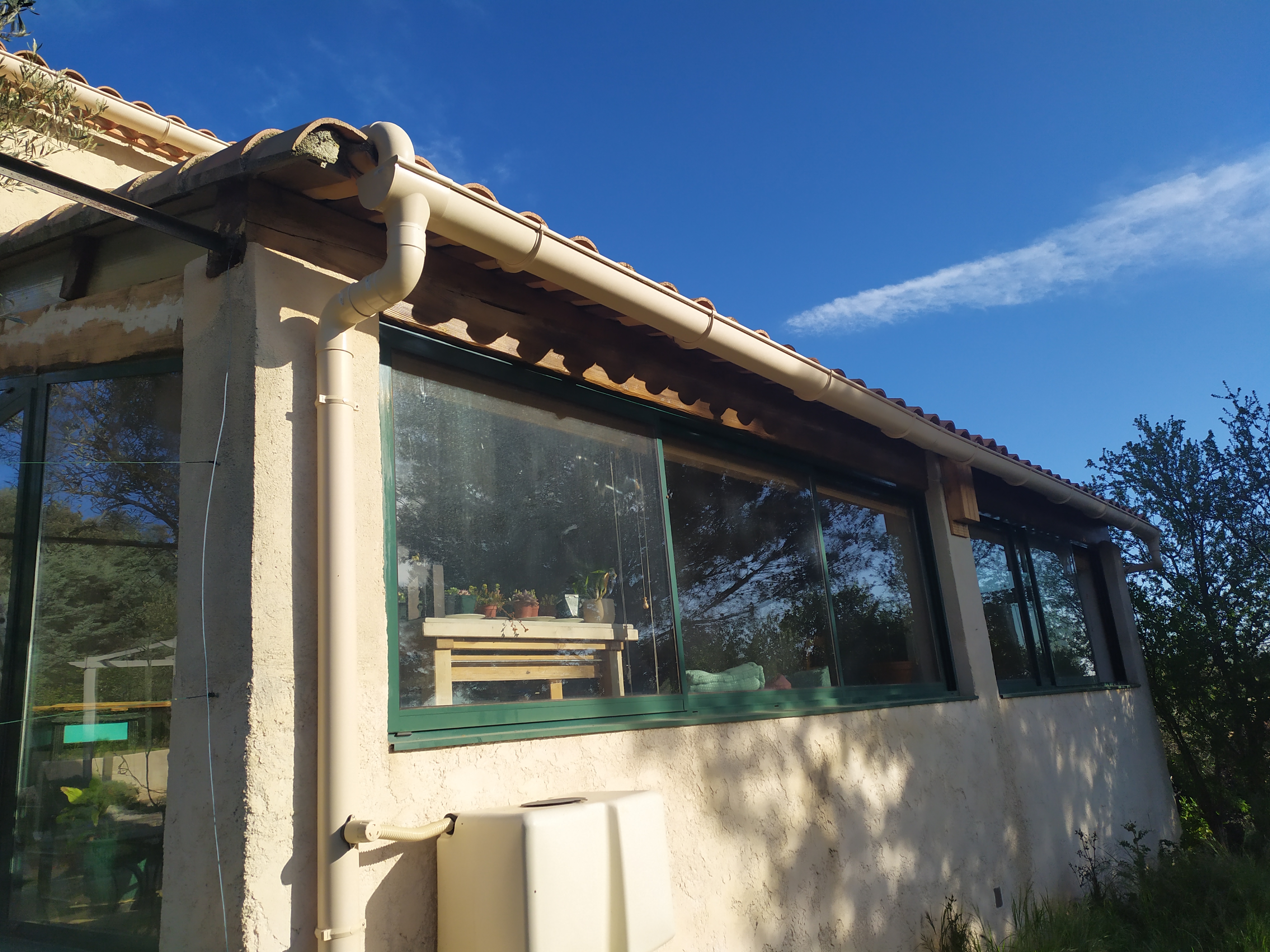

J'ai déjà posté sur le forum mais je reviens avec un problème plus complexe.
Une des poutres est mange sur 3/5 de sa hauteur (voir photo). j'ai essayé de la faire remplacer mais aucun charpentier dans ma région ne veut pour le moment creuser le mur.
La seule solution que je vois est de mettre un pièce métallique dans la poutre et ensuite de la résine pour combler le trou et pour renforcer la structure de la poutre.
Dans ce cas là, je n'ai mis aucun dérivé pétrolé sur ma poutre.
Pensez-vous que cela soit possible ? Quels produits dois-je utiliser?

Remplir d'un complexe résine époxy-tissu de carbone serait possible mais franchement il serait plus judicieux de changer carrément le chevron par un bois neuf.
S'il ne s'agissait que d'un abri, c'est tentant d'utiliser ce procédé mais pour un balcon qui met en danger les personnes qui s'y trouvent, c'est un peu compliqué de vous assurer une bonne tenue de ce type de "réparation". De plus vous ne pouvez pas prolonger dans le mur ce système de sauvetage.
Comme vous l'avez indiqué, il y a de forts grands échanges de température dans votre région, le bois va forcément bouger mais pas le complexe de résines.
Si vous persistez, il faut avec du masticolle 3030 lisser les bords du trou puis appliquer de la résine époxy et du tissu de carbone en couches pour atteindre à peu près le bord supérieur puis assurer une finition lisse toujours avec le masticolle.
Un gros boulot, un coût important par rapport à du bois pour un résultat que nous ne pouvons pas nous permettre de vous garantir.

Re: Comblage de poutre- 2
la poutre dégradée supporte quoi : un toit, un balcon, une avancée, une gloriette, etc.
Quelle est la dimension des dégâts : longueur, largeur, volume.

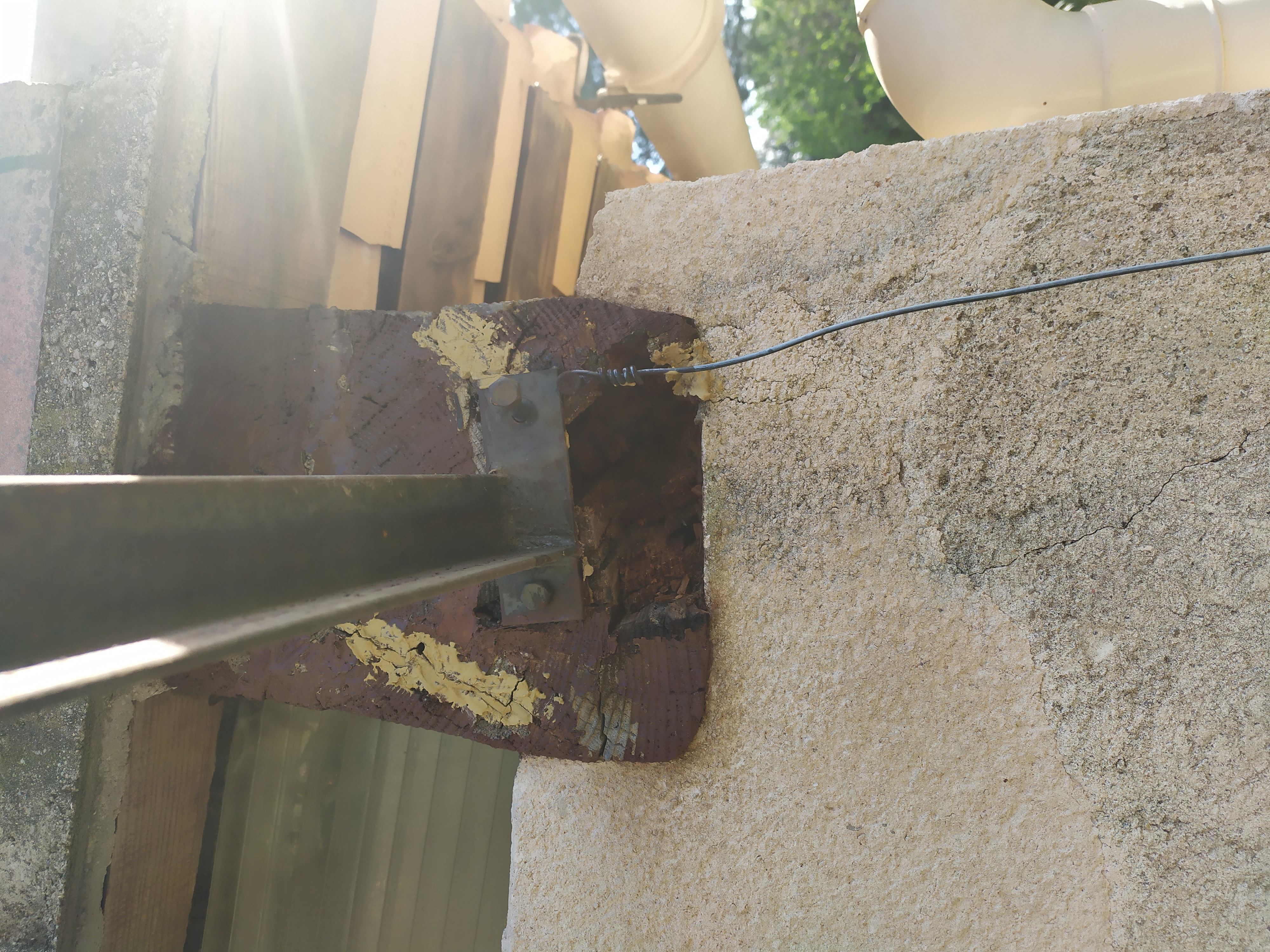

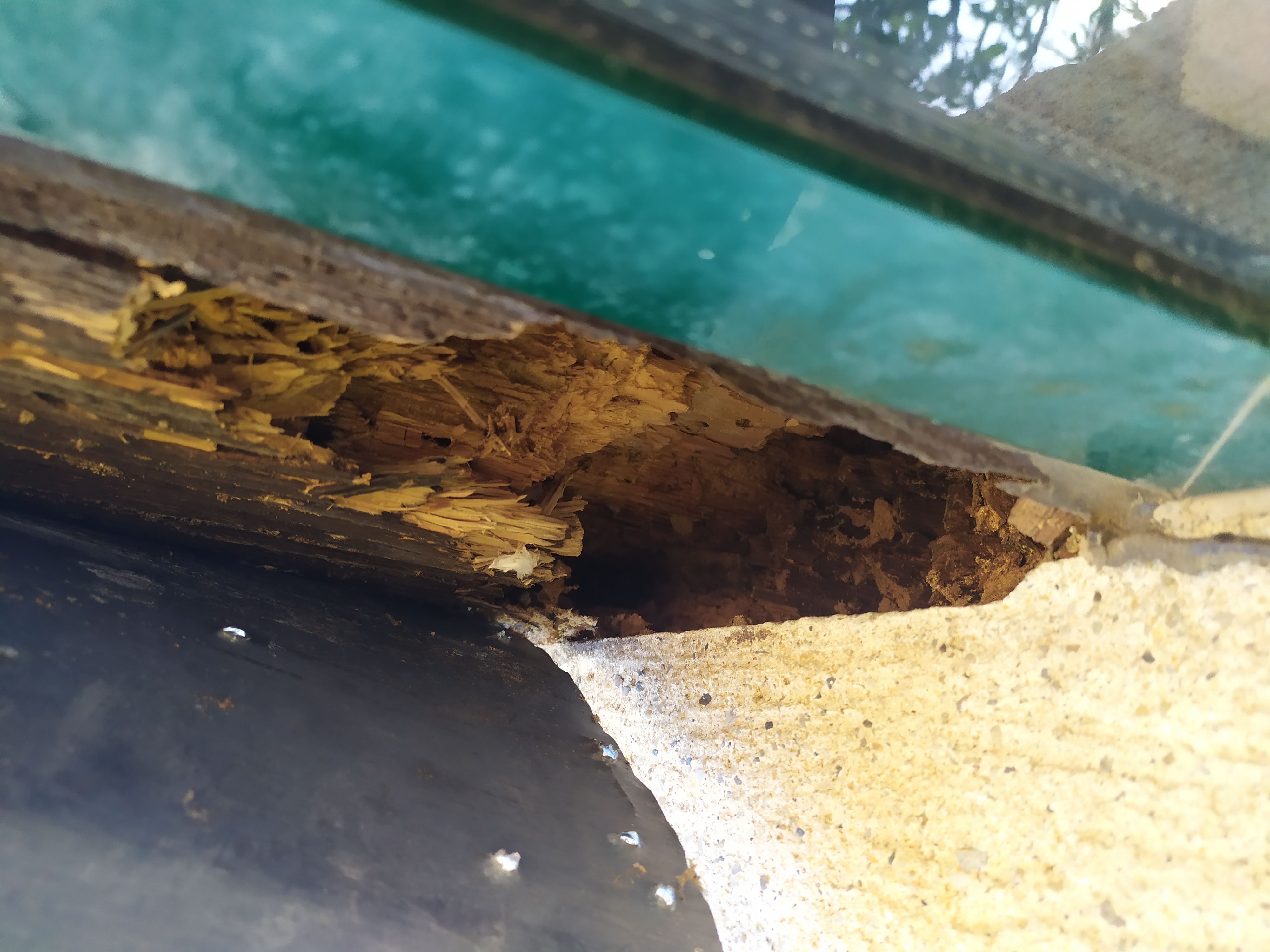

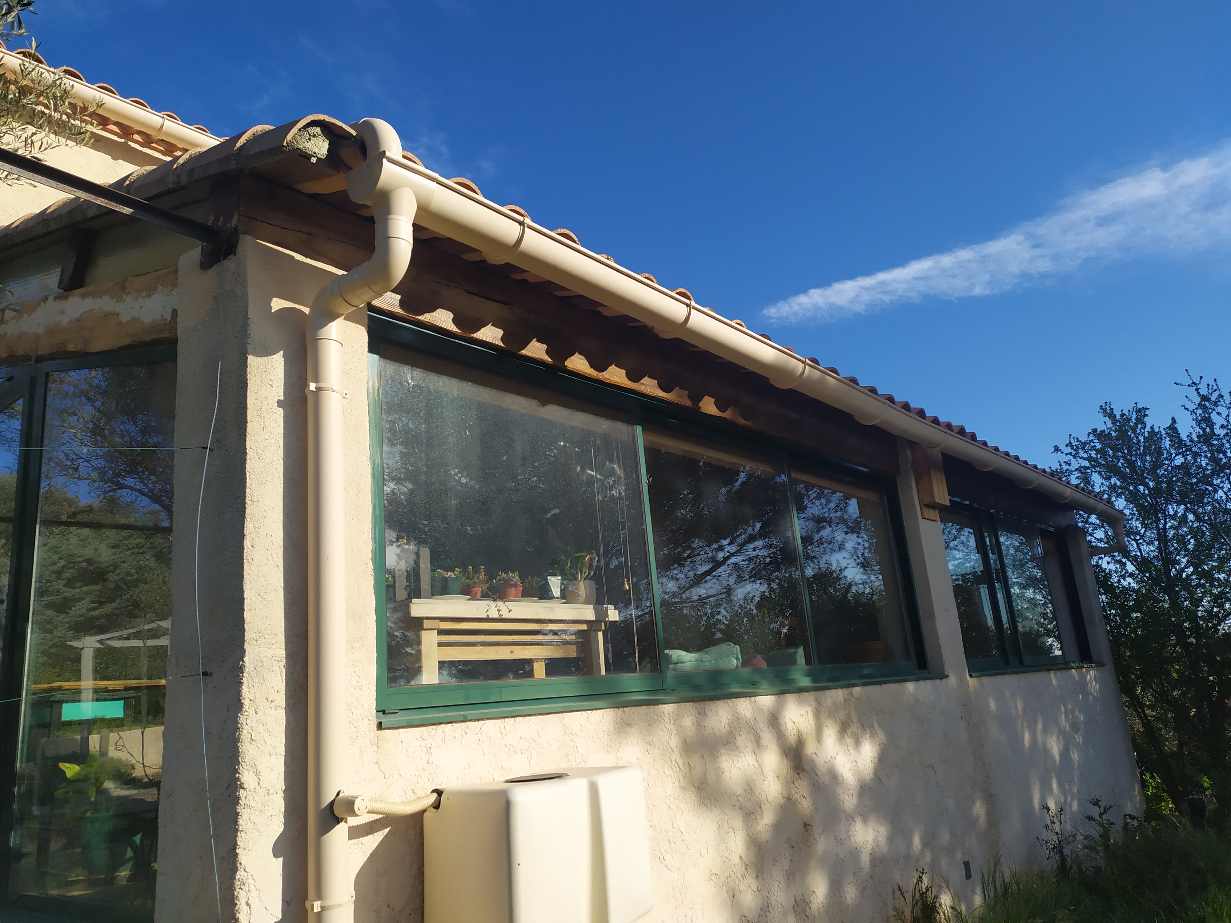

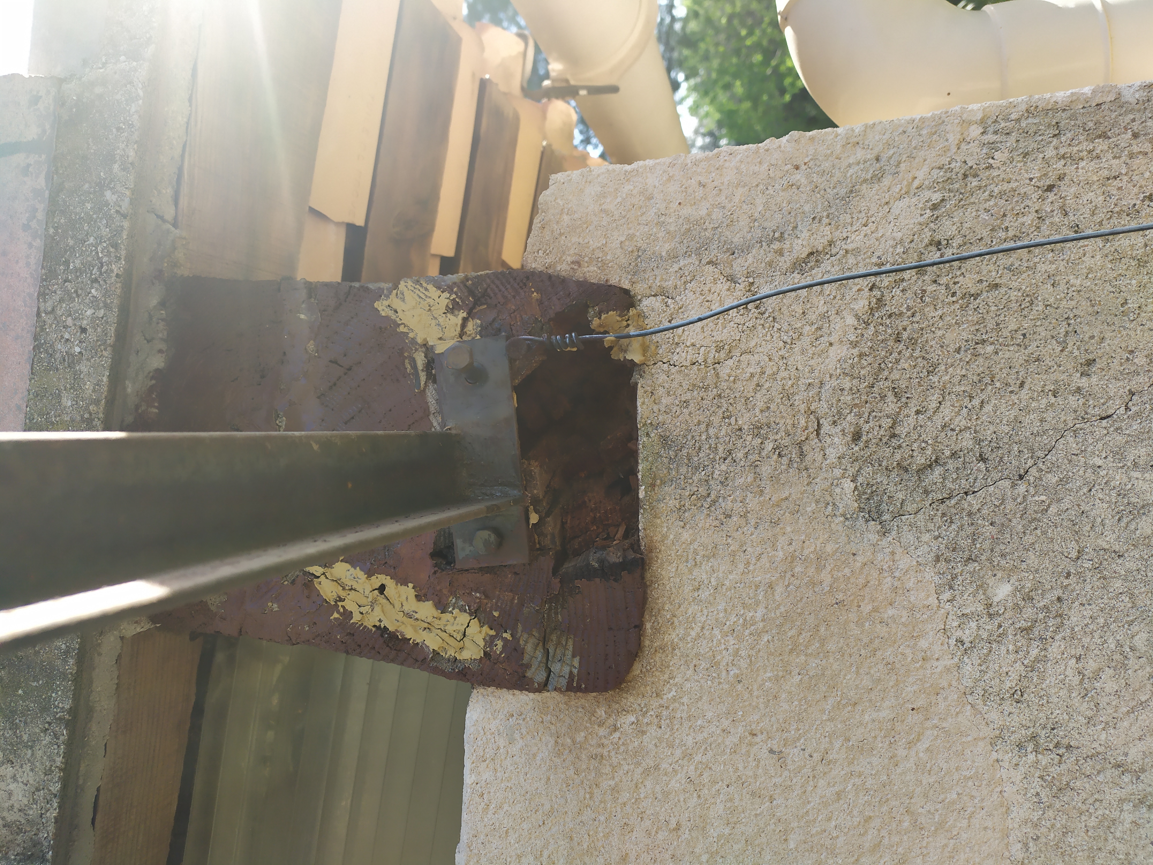

Déjà merci Isatis,
la poutre est une panne sablière de véranda de 4,5m
elle supporte des chevrons triangulaires sur lequel sont les tuiles
je pensais qu il n y avait qu un tiers de son appui qui était pourrie mais en la sondant mieux pour Pâques après y avoir caché un oeuf que les enfants ne pourront jamais trouver, c'est plus 70%
photo ci jointe Peut être que je vais changer la poutre
Franchement, je veux bien vous vendre toute la Boutique mais c'est la meilleure solution si cette poutre est si abimée sur quasi toute sa longueur.
