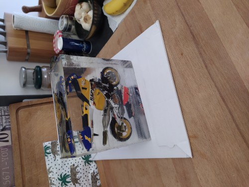

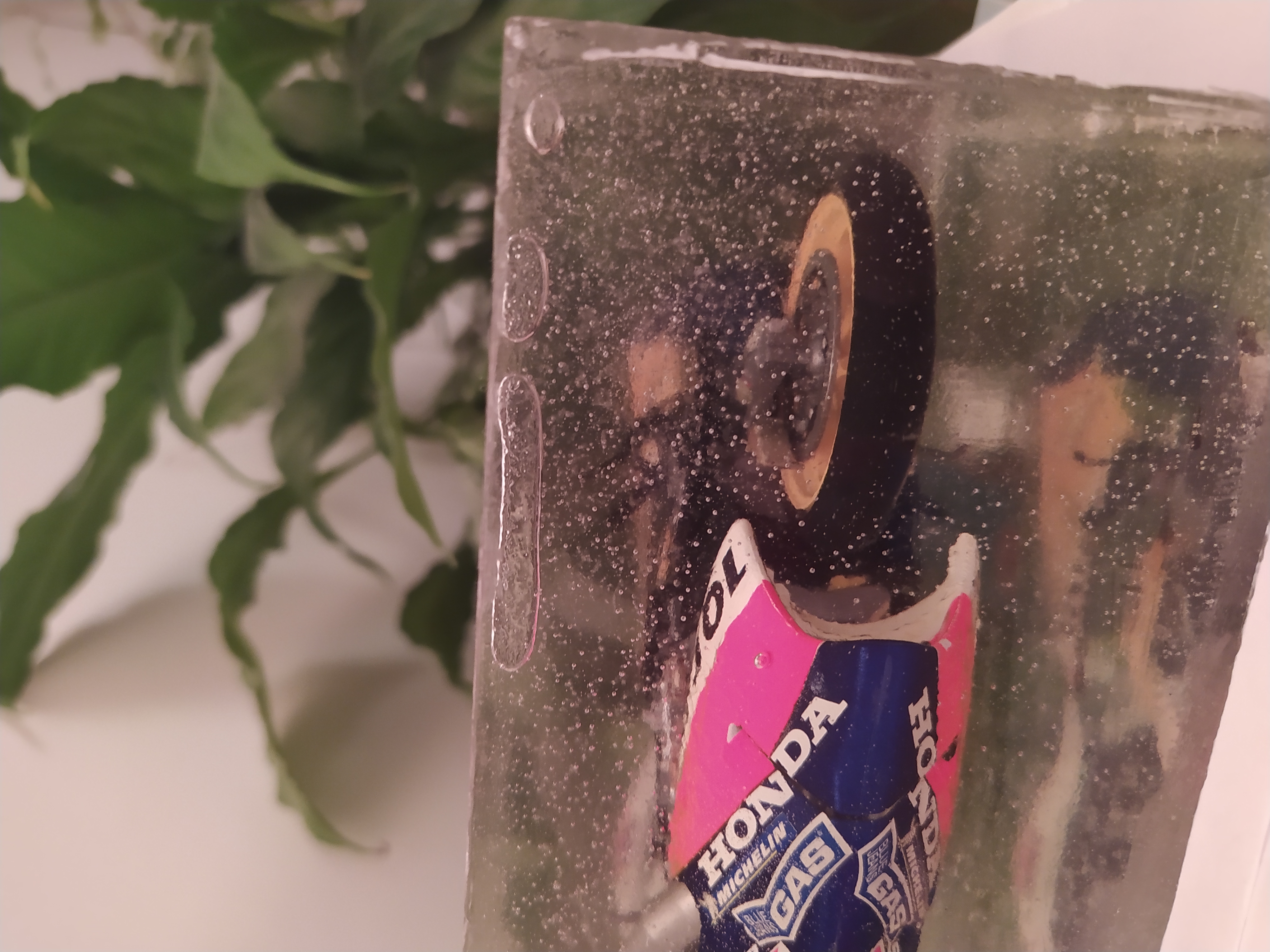

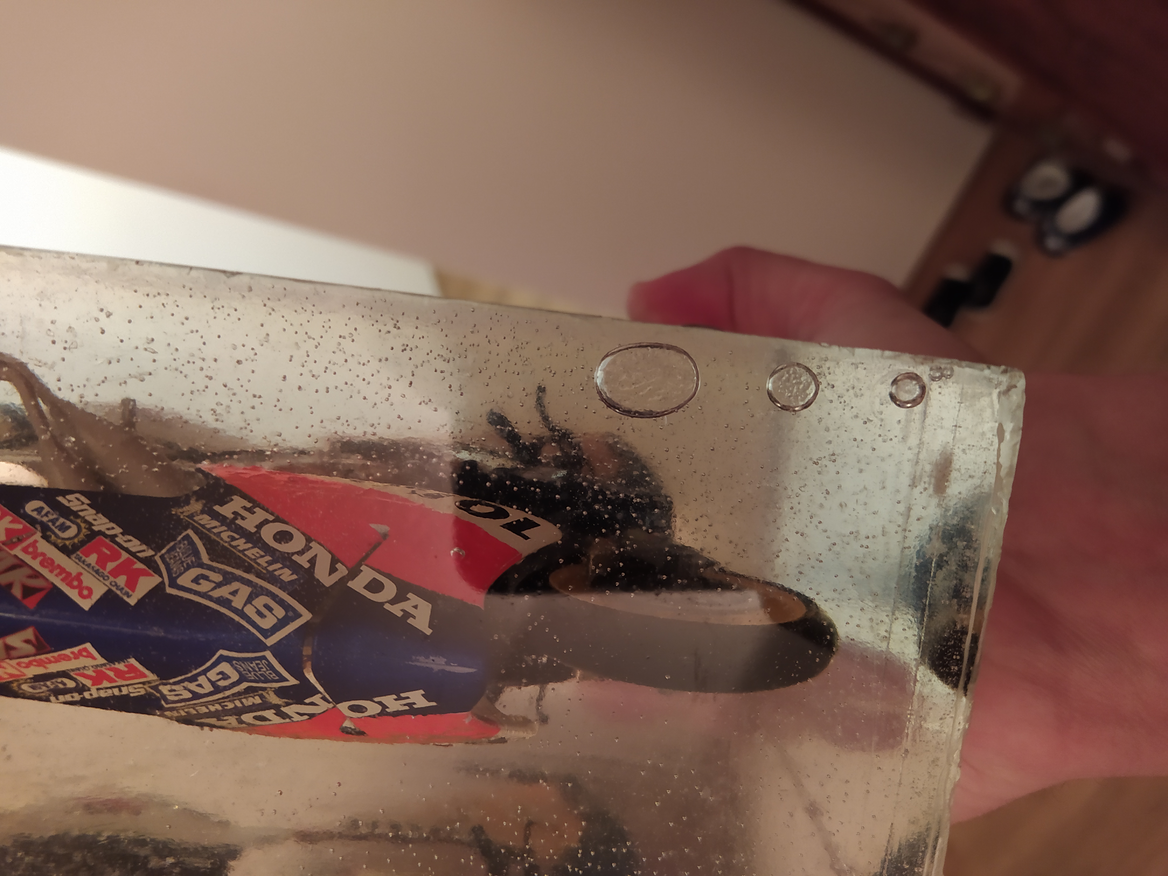

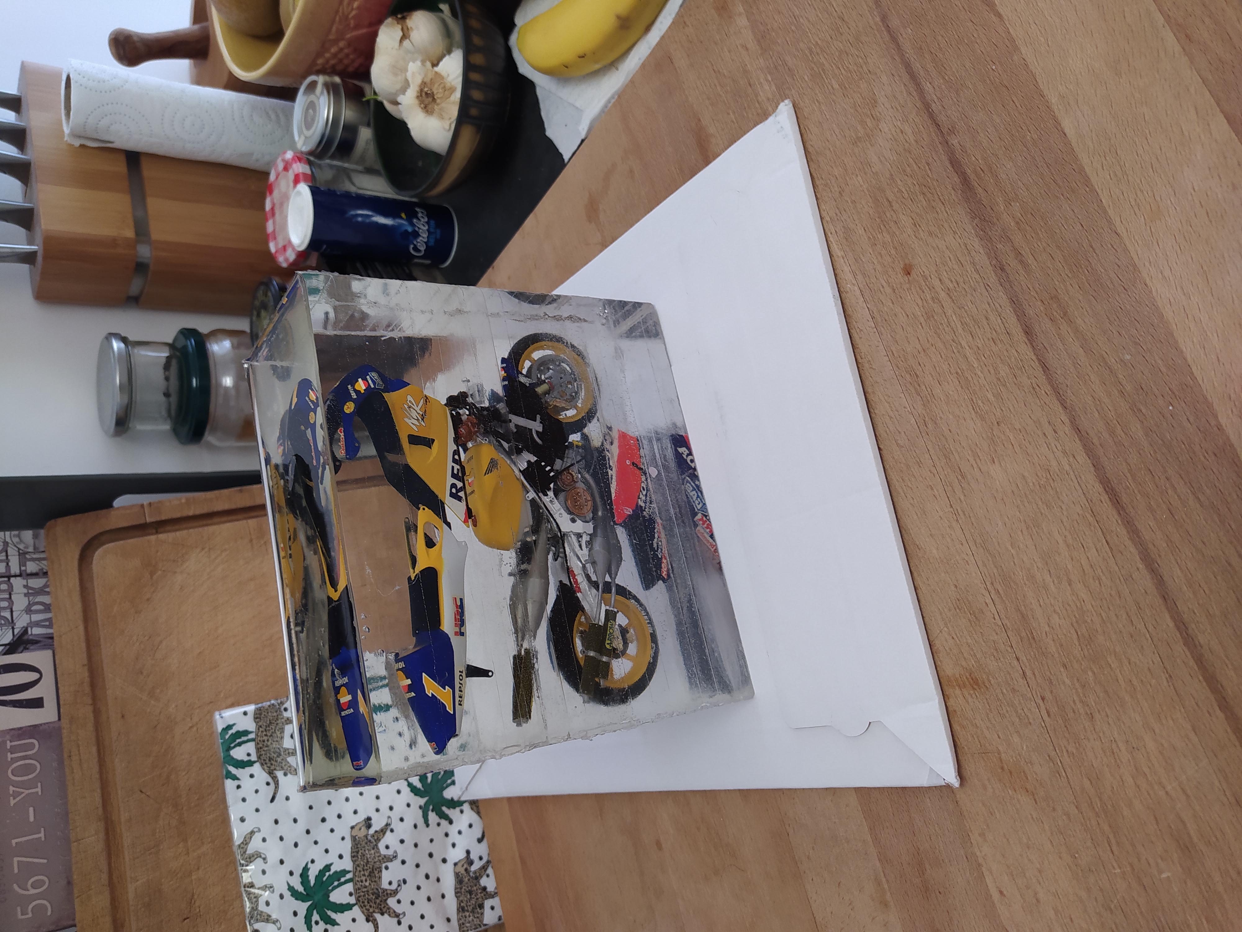

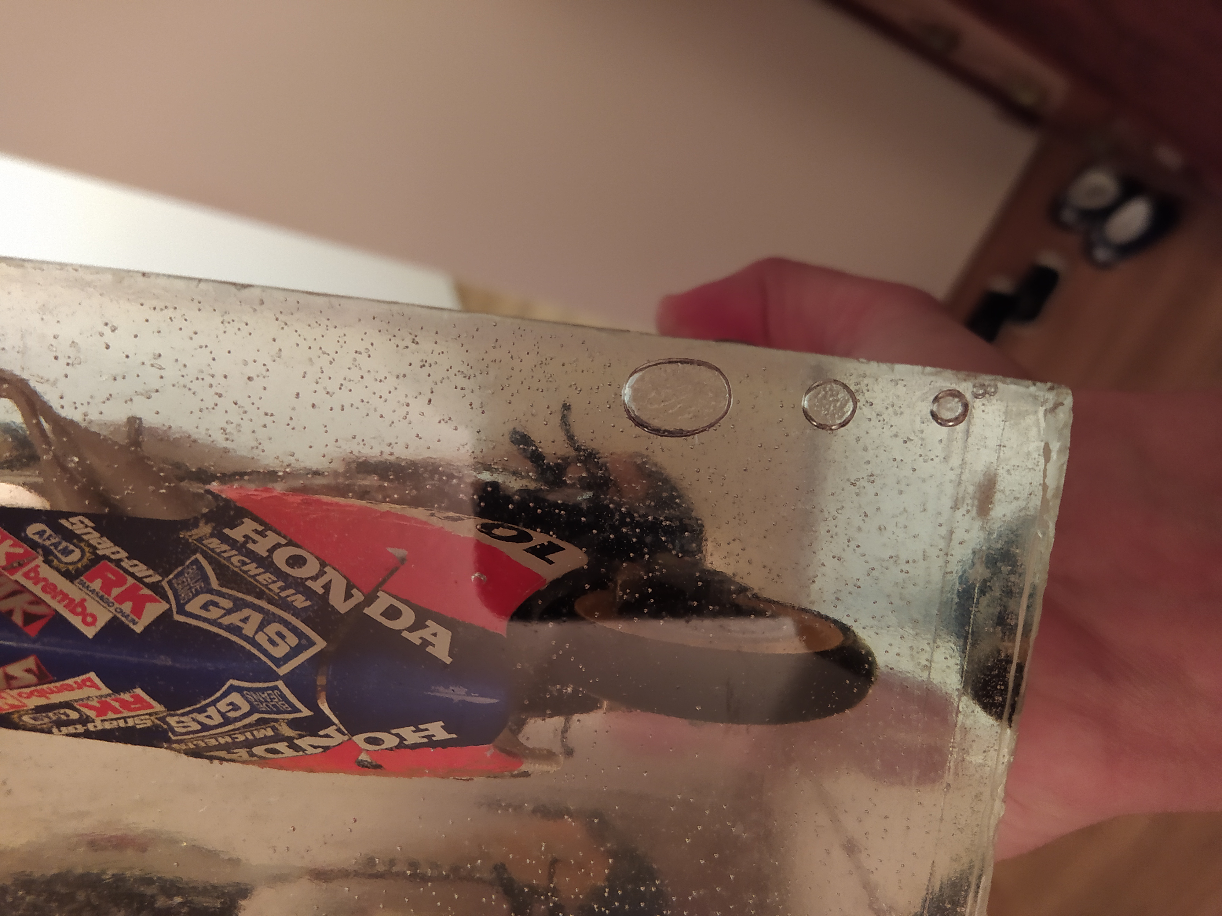

j'ai realisé l'inclusion d'une maquette dans de la resine par couches succesives, 20 environs.
j'ai demoulé le bloc et plusieurs jours apres une coulée de resine a fuité par un point. Est-ce que vous avez une solution ? a l'exterieur elle est seche mais on voit qu'a l'interieur cela n'a pas pris sur un endroit d'une couche.
je vous mets qlq photos pour mieux comprendre
Pour l'instant je laisse s'ecouler les gouttes au fur et à mesure.
merci pour votre aide
Messages : 9998
Re: resine epoxy sechage
Une résine époxy polymérise, elle ne sèche pas donc à priori, mauvais dosage entre part A et part B.
Vous êtes sûr que c'est de l'Inclupox que vous avez utilisé ? Elle parait très bulleuse cette inclusion.
