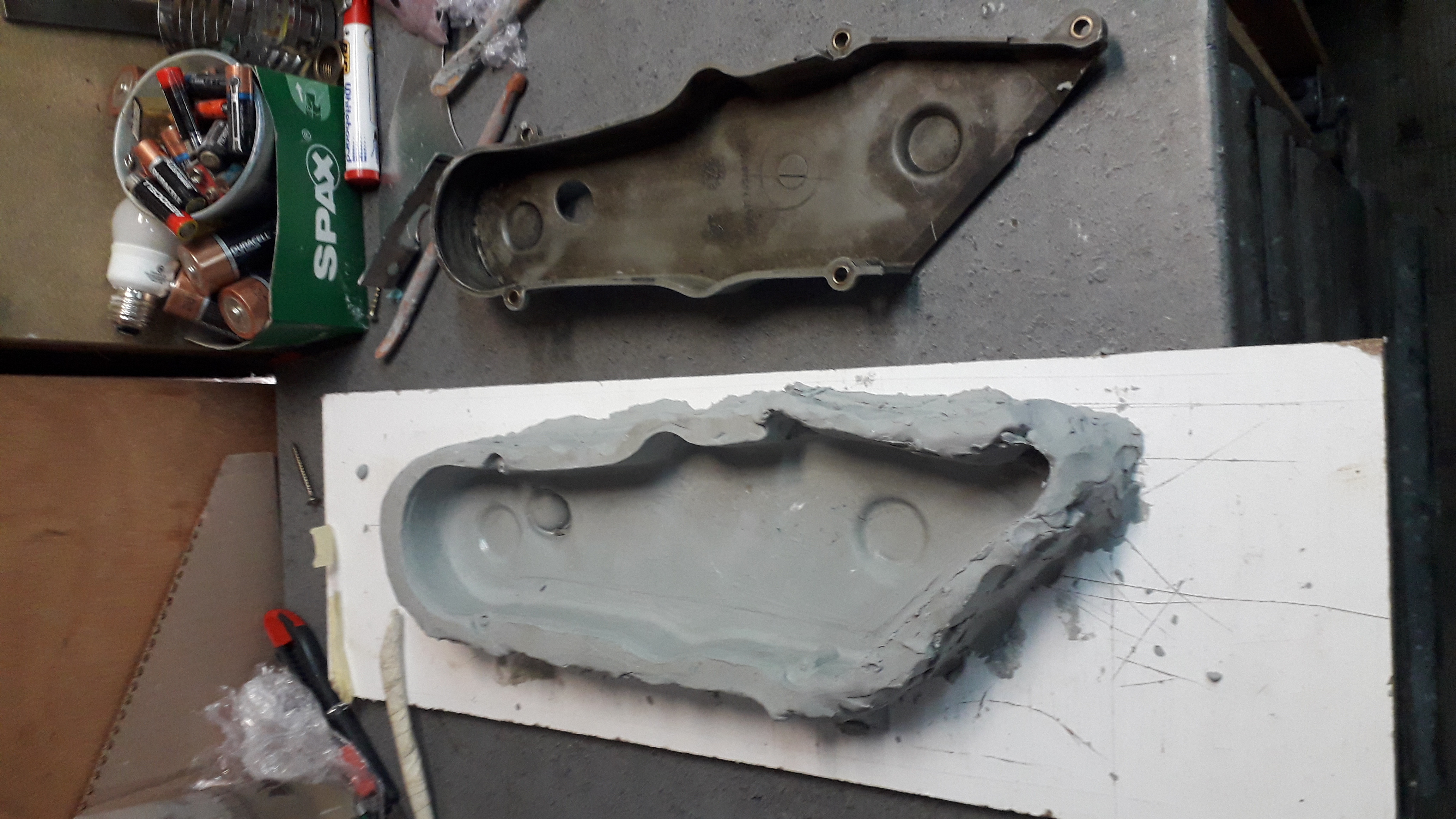

Message non lu par Boon's »
Quel produit me conseillez vous pour remplir l' empreinte?
Existe il un produit qui se ponce bien pour rependre les défaut de la plastiline?
Après, je souhaiterais le stratifier pour en tirer une pièce carbone.
Cordialement.
Re: Renseignement produit
Il serait bien plus simple de faire un moule sous chape en RTV silicone pour ensuite stratifier votre pièce dedans.
Remplir complètement ce carter pour le re-travailler va demander un bon peu de résine chargée sans compter que le poids de la coulée risque fort de déformer la Plastiline.
