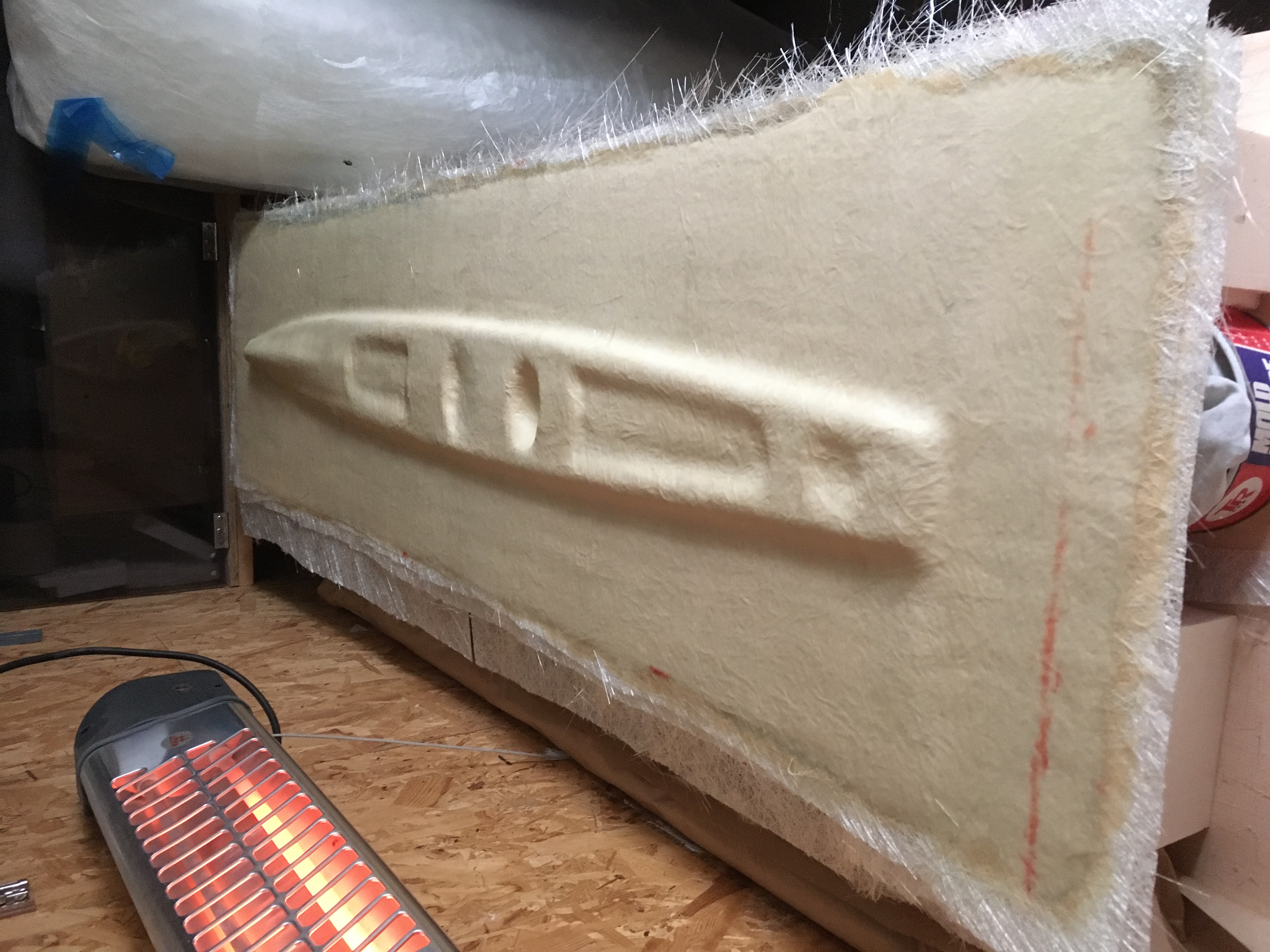

Juste pour info, la réalisation du moule de pont semble s’être bien passée. Le support et le plan de joint ont été retiré aisément. J’avais finalement opté pour 7 couches de TR 104.
La polymérisation semble avoir été bonne. Je m’étais limité à 6 couches de 300g en fin de journée précédées de 2 couches de 100g en milieu de matinée.

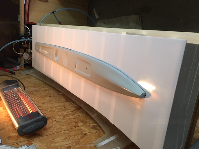

Par contre je constate sur le gelcoat qui était en contact avec le plexi comme un marquage lié au coup de pinceau j’ai étalé 600 g en 2 passes espacées de 5mns, sur une surface qui fait 0,6m2.
Le gelcoat a polymérisé 3 heures avant les 2 couches de 100g, il ne marquait plus au doigt.
Je passe désormais à la partie 2 du moule.

J'ai déjà constaté des troubles du gel-coat sur plexi sans pouvoir l'expliquer techniquement ; cela peut-être une pollution ponctuelle à l'endroit où le gel-coat n'est pas homogène ou bien une réaction gel-coat-plexi à cet endroit mais c'est impossible à vérifier.
Votre travail à l'air de bien avancer dans les règles de l'art ; attention au chauffage radiant sur votre dernière photo ; c'est bien près de votre moulage et fort dangereux
les résines sont des matériaux inflammables qu'il faut tenir éloignés des sources de chaleur, c'est pourquoi il est interdit d'utiliser de l'électricité dans les ateliers professionnels et que les sources de chauffage sont extérieures. En amateur on ne peut faire autrement mais il faut prendre quelques précautions.

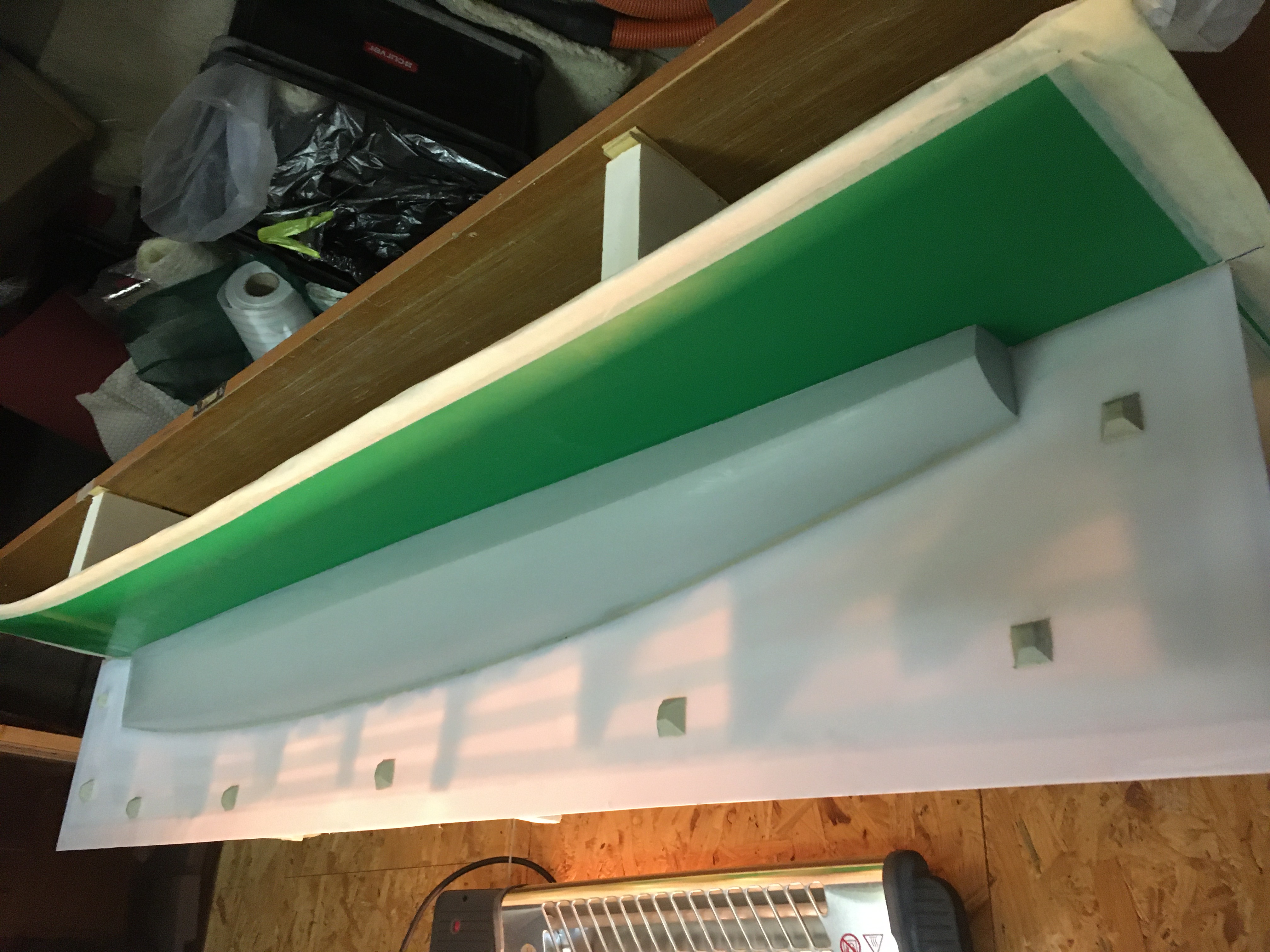

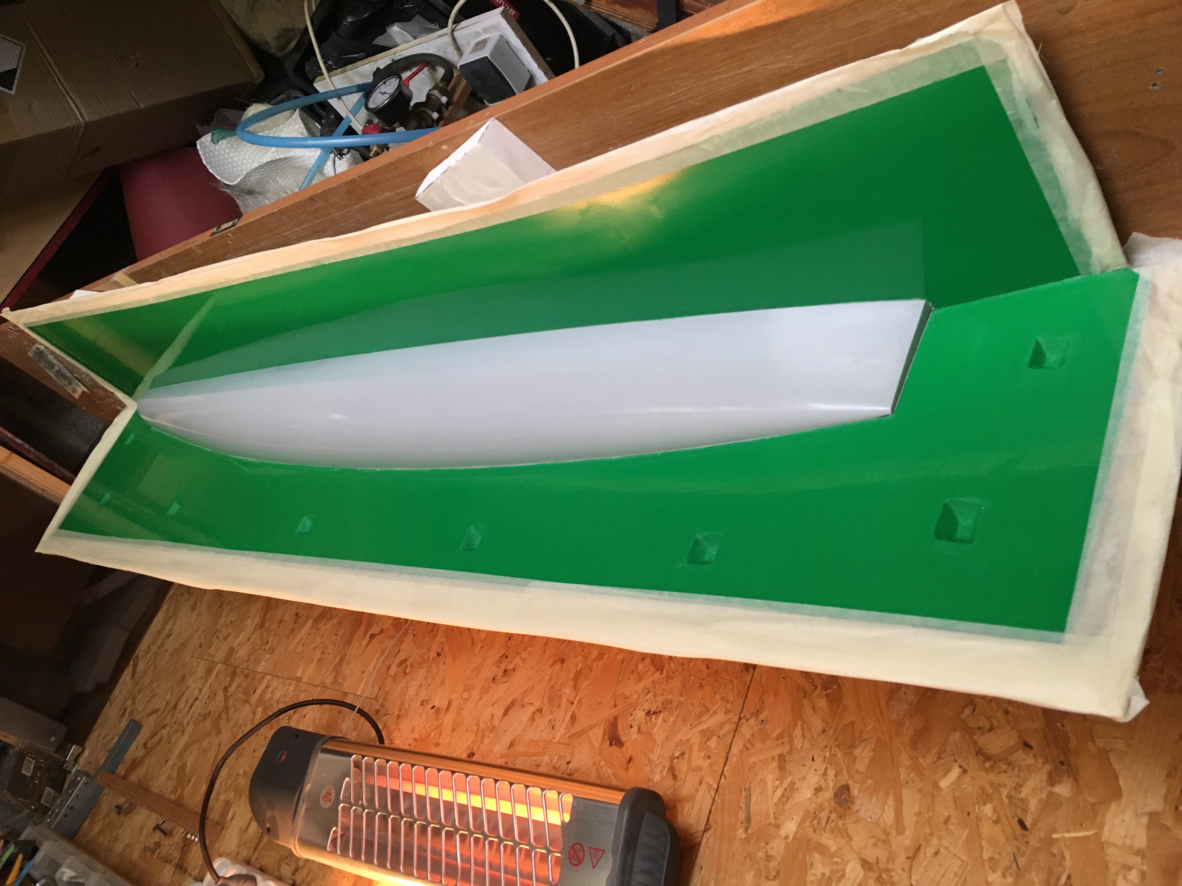

Les dernières news. C’est parti pour la dernière phase du moule le côté tribord de la coque.
J’ai constaté le même phénomène de marquage à la surface du gelcoat. Il semble que cela soit occasionné par une déformation de la surface du plexi. Réaction au gelcoat ou à la chaleur de la polymérisation ? Je n’avais pas eu le cas lors de mes précédents moules mais j’avais utilisé du plexi translucide et cette fois c’était du blanc je ne sais pas si la qualité est différente ou si c’est lié au système polyester différent.

Le système polyester de la résine à moule n'est pas très différent, il s'agit toujours de styrène et de PMEC ; le pic exothermique se fait différemment, ça peut être une des causes possibles concernant vos défauts de gel-coat. très difficile à savoir à moins de faire des tests poussés.
