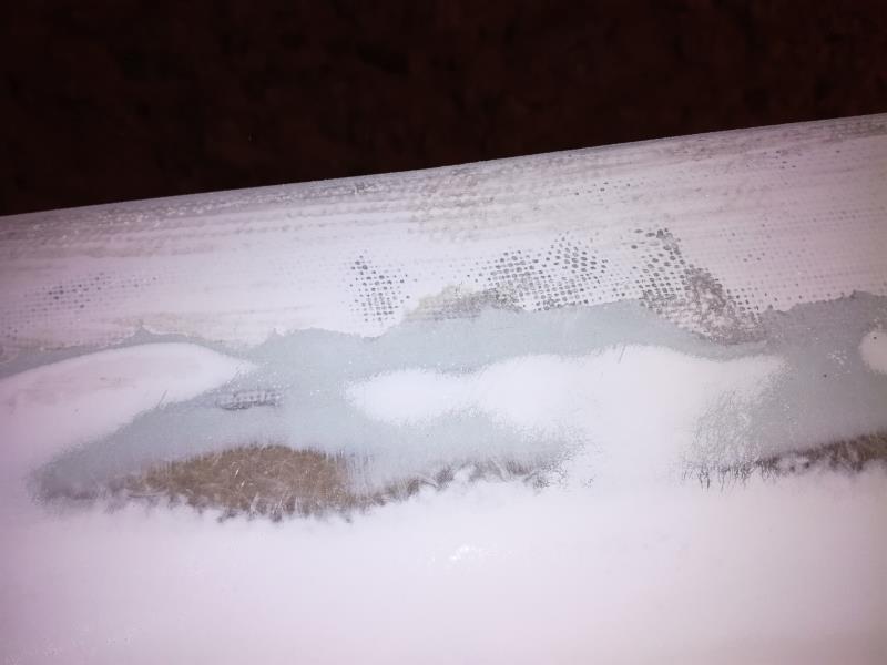

- Sur le Nacra, le dessous de carène a été peint (mono ou bicomposant?), mais c'est à refaire car il a été réparé à l'arrière. A priori c'est de l'epoxy avec gelcoat polyester par dessus: tissu mais pas de mat visible, le gelcoat s'est complètement décollé, le restant part très bien au ponçage sans attaquer la fibre.

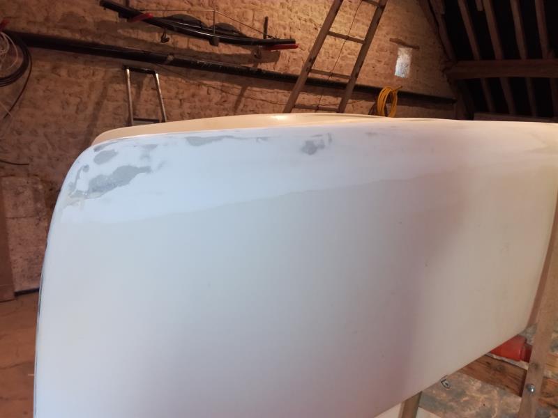

Les flotteurs ont pris des chocs à l'avant qu'il faut resurfacer.

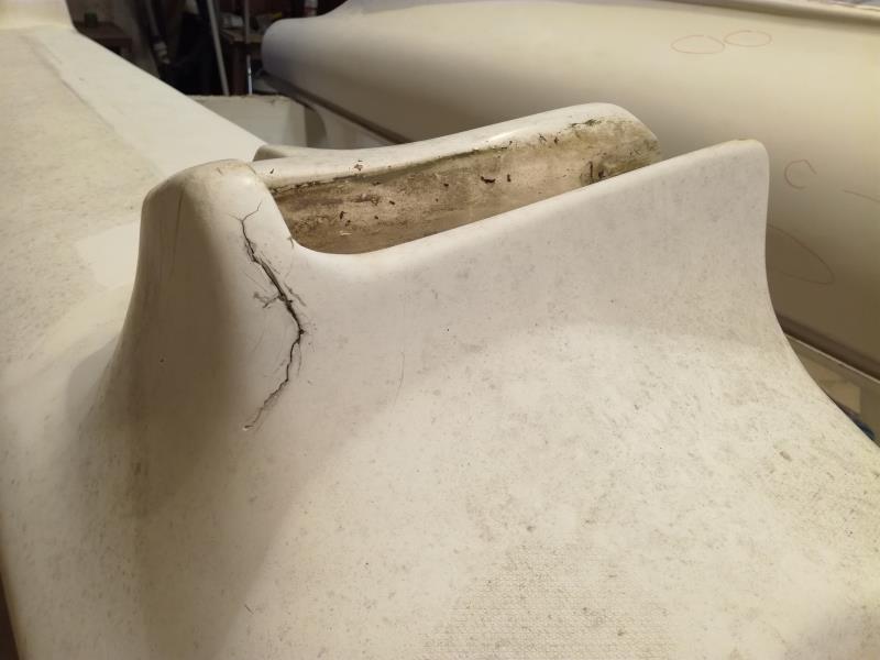

  • La fissure sur le support de poutre du HC15 est fine mais coure de haut en bas. Faut-il vraiment comme je l'ai vu l'attaquer à la disqueuse puis reboucher? Je ne voudrais pas augmenter les dégâts? Comblement à la choucroute?

SM72 a écrit : ven. 28 sept. 2018 11:49Les flotteurs ont pris des chocs à l'avant qu'il faut resurfacer.
Un mastic suffit ; un polyester est possible mais sera de bien moins bonne tenue dans le temps qu'un époxy
SM72 a écrit : ven. 28 sept. 2018 11:49 1ere étape de ponçage grain 180/240: Faut-il virer toute la peinture sur la carène du Nacra ?
Il faut tout poncer si vous avez décidé un refit complet ; essayez avec les grains que vous évoquez mais en principe on utilise plus gros pour ôter les vieilles couches puis on passe à du plus fin pour égaliser, par exemple du 80 puis du 120. Il n'y a que vous qui pouvez constater ce qui convient le mieux.

SM72 a écrit : ven. 28 sept. 2018 11:49La fissure sur le support de poutre du HC15 est fine mais coure de haut en bas. Faut-il vraiment comme je l'ai vu l'attaquer à la disqueuse puis reboucher? Je ne voudrais pas augmenter les dégâts? Comblement à la choucroute?
Pas de choucroute qui est un système de rebouchage passif sans aucune qualité mécanique.
Une fissure sur un support de poutre peut signifier qu'il est trop fragile par rapport aux contraintes qu'il subit, il serait judicieux d'analyser le pourquoi afin d'y remédier. En ce cas un rebouchage cosmétique ne servira à rien et la fissure se reproduira.
A voir, pourquoi ça fissure et on avisera.

Coté réparation du support de poutre du HC15, je pense qu'il a pris trop d'efforts: C'est un bateau plutôt typé école et je l'ai sorti à plusieurs reprises par gros temps. Ca ressemble à ça:
Un avis?

SM72 a écrit : sam. 29 sept. 2018 11:41- Sur la réparation du Nacra, je reviens à la fibre puis masticage (ou dois-je remettre un mat puisqu'il n'y en a pas?)
(nota: C'est la "réparation" de l'ancien propriétaire, même moi je savais qu'on ne met pas de polyester sur de l'epoxy :-( )
Pour un voilier qui ne reste pas à l'eau vous pouvez vous contenter du masticage

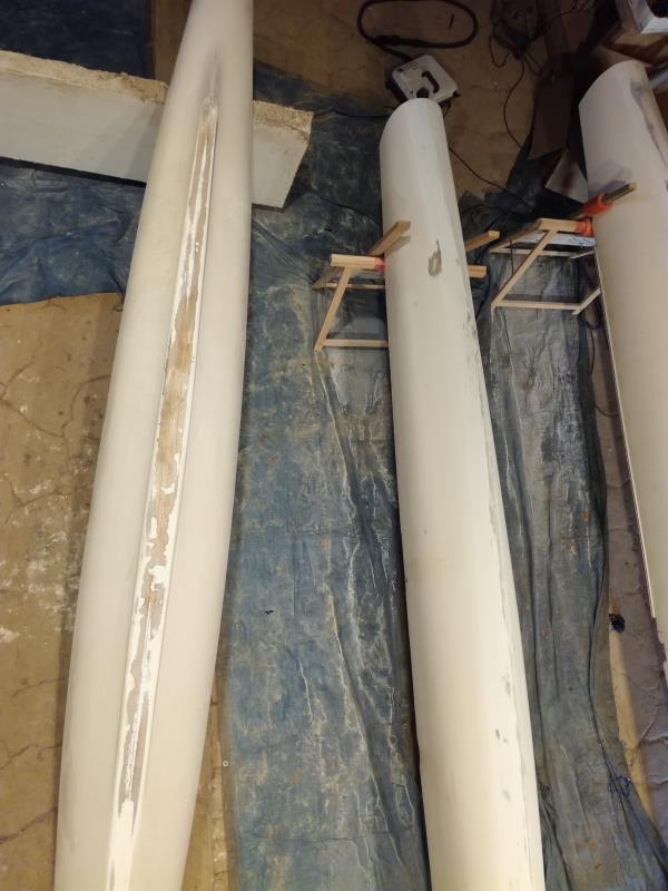

SM72 a écrit : sam. 29 sept. 2018 11:41- Dessous de carène: KIT RESINE EPOXY REALPOX560S PRISE STANDARD + Tissu ( ou bande? je n'ai trouvé que du tissu sur le site: ARAMIDE SATIN DE 4, 170 G/M² EN 1 METRE DE LARGE).
1 seule couche?
Finition mastic ou peut-être une couche de résine après polymérisation?
Une couche si ça gratte sur du sableux, deux couches si ça doit raguer sur du plus gros et pointu genre gravillons. Quoi qu'il en soit, c'est une protection d'usure qui devra peut-être être reprise après gros usage.
Pour la finition soit vous mastiquez l'ensemble de la coque après stratification du kevlar, soit vous le placez le plus "artistement" possible et vous le laissez apparent auquel cas, il faut poncer léger à dépolir puis appliquer une couche de résine en vernis, ce qui implique de choisir la résine époxy transparente de stratification 740S.

SM72 a écrit : sam. 29 sept. 2018 11:41Coté réparation du support de poutre du HC15, je pense qu'il a pris trop d'efforts: C'est un bateau plutôt typé école et je l'ai sorti à plusieurs reprises par gros temps. Ca ressemble à ça:
Ouille ! Difficile d'être affirmative sur photo mais il semble bien qu'il a pris un effort latéral un peu trop agressif. Comme c'est placé, c'est probablement réparable sans risquer de mettre en danger les gens du bord mais je reste toujours méfiante sur ce genre de cas.
Il faudrait agrandir la fente en pratiquant une forme de biseau de part et d'autre pour voir comment ça se présente dans l'intérieur et me reposter une ou deux photos de dessus et de profil si possible.

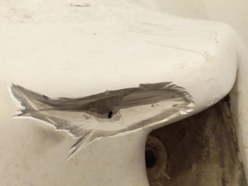

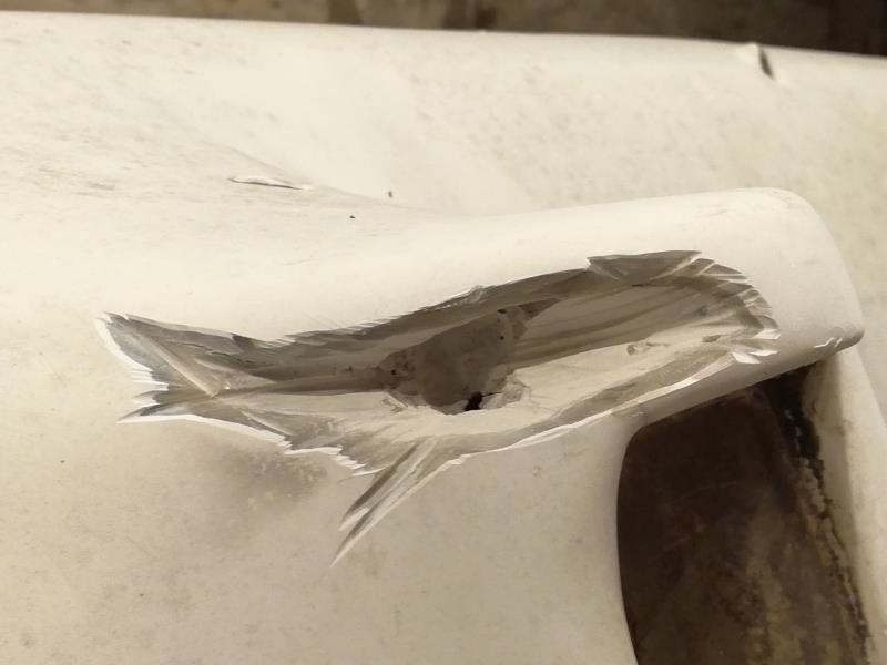

Bonjour Isatis,
cette fois je crois que j'ai tout pigé, y' plus qu'à :-)

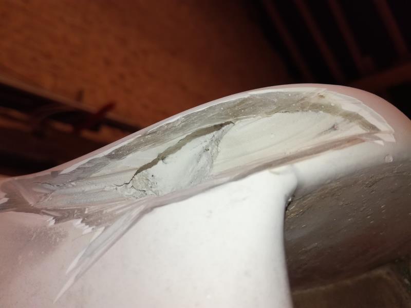

Avant de commander, voici les photos sous différents angles de la fissure ouverte pour le support de poutre du HC 15: J'ai été étonné que ce soit creux, pb de fabrication ou conception?
Il faut réparer complètement en strat mat et roving ou reboucher partiellement d'abord ?
Messages : 10056
Re: choix techniques et étapes refit Catamaran de sport
Il est normal que ce soit creux.
D'après vos photos, il semblerait qu'il y ait une mousse à l'intérieur, non ?
Le stratifié est sain et suffisamment échantillonné pour résister mais là, j'imagine un plantage de flotteur sous le vent dans un bon coup de lof, tout a vrillé et la poutre a fait bélier.
Pour réparer :
il faut affiner le stratifié sur les bords du trou pour pouvoir re-stratifier en échelonnant les longeurs-largeurs de mat et de tissu pour revenir à peu près à l'échantillonnage d'origine, allez lire les explications "bouchage de trous" sur notre site Résines et moulages c'est par ICI, ça vous donnera une idée du travail à réaliser qui n'est pas compliqué mais un peu fastidieux.

Ce n'est pas de la mousse, je dirais plutôt résine chargée (microbilles non ? je n'y connais toujours pas grand chose...).
J'avais déjà lu l'article sur le rebouchage, c'est surtout le trou qui me posait question. Du coup, je pars sur choucroute jusqu'à hauteur du stratifié et re-stratification après avoir ouvert l'angle et poncé un peu le gelcoat autour pour augmenter l'accroche.
A + sur le forum, je sens que je n'ai pas fini de poser des questions mais ce coup ci je ne trouve plus d'excuse pour ne pas commencer ;-)
Messages : 10056
SM72 a écrit : lun. 1 oct. 2018 20:29 Ce n'est pas de la mousse, je dirais plutôt résine chargée (microbilles non ? je n'y connais toujours pas grand chose...).
Oui c'est possible une coulée de résine chargée pour ce genre de voilier.
SM72 a écrit : lun. 1 oct. 2018 20:29J'avais déjà lu l'article sur le rebouchage, c'est surtout le trou qui me posait question. Du coup, je pars sur choucroute jusqu'à hauteur du stratifié et re-stratification après avoir ouvert l'angle et poncé un peu le gelcoat autour pour augmenter l'accroche.
Je suis souvent tentée de demander l'interdiction totale et irrémédiable de la choucroute :P ce n'est pas du tout le produit miracle, seulement un bouche-trou pour carrosserie fatiguée, ça n'a aucune résistante mécanique et question accroche sur ce que vous avez comme matériau, c'est vraiment pas top.
Il faut faire plus que poncer un peu le gel-coat ; vous devez poncer en biseau largement tout autour du trou pour faire de la place à la nouvelle couche de stratifié.
Mais auparavant il serait judicieux de combler et de redonner la forme à l'aide d'une mélange résine-charge pour remplacer ce qui a été poncé, ça vous aidera grandement pour la re-stratification.
