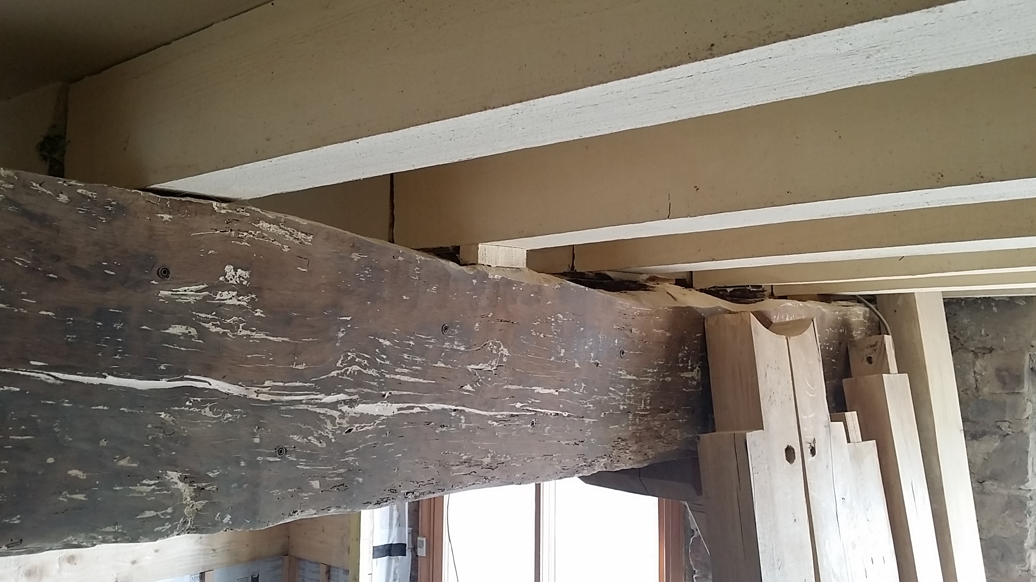

Je rénove une maison qui présente au RDC 2 poutres porteuses de section 35x35cm, de longueur 8m. Ces poutres soutiennent le solivage (sapin) du plancher supérieur. Je suis actuellement en train de raboter, poncer les solives. Une de ces 2 poutre 35x35 est en chene et a été attaqué par grosses et petites vrillettes. Elle a été traité via injecteur. Une portion de 2,5m a mal vieilli, le bois est creux en son centre sur cette meme portée. Elle a été étayée sur 1,5m par des artisans.
Comme dans beaucoup d'anciennes maisons, le bois porteur s'étant dégradé au fil des années, des cales ont été positionnées sous les solives pour maintenir leur niveau, de manière très irrégulière d'ailleurs.

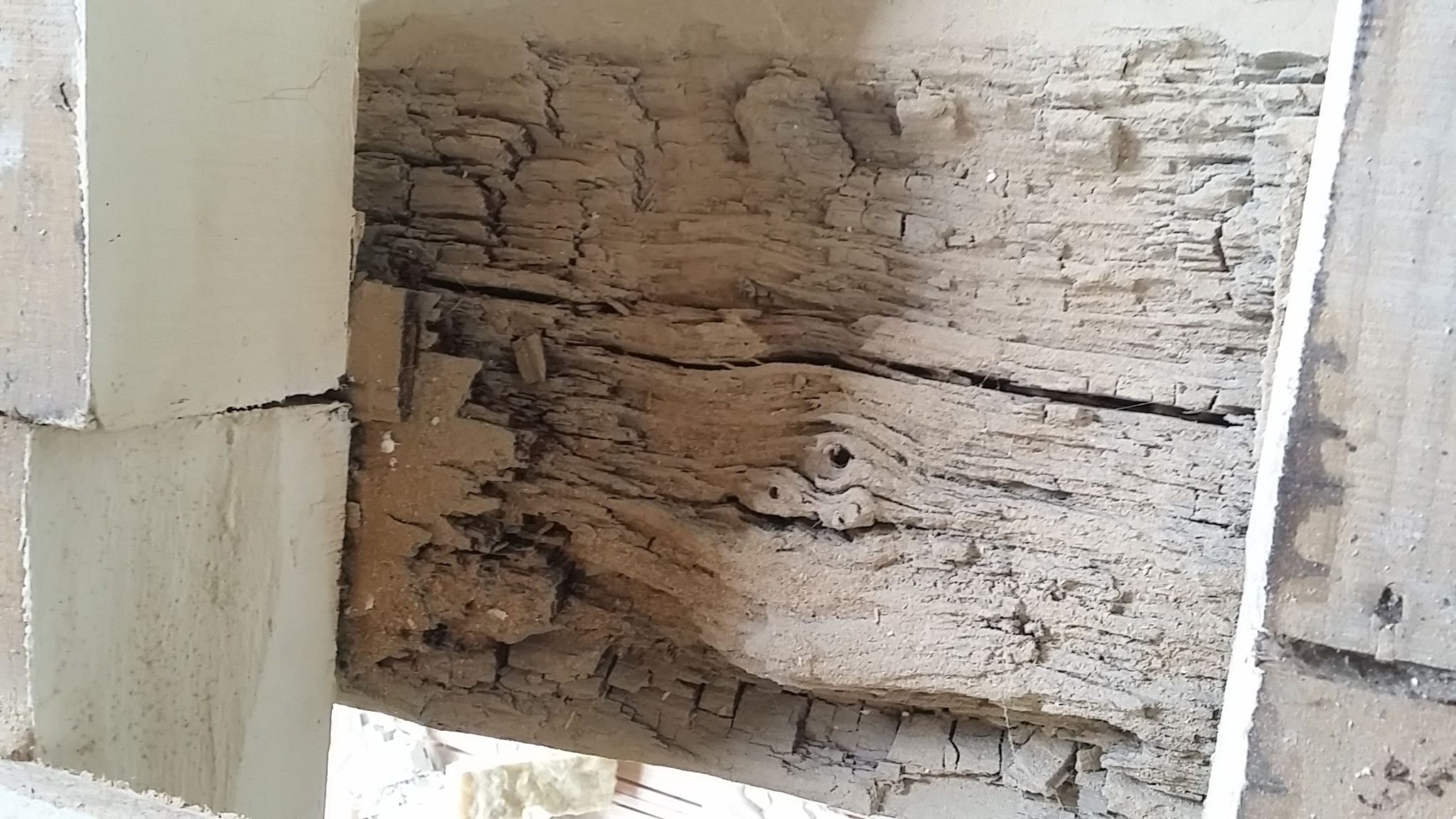

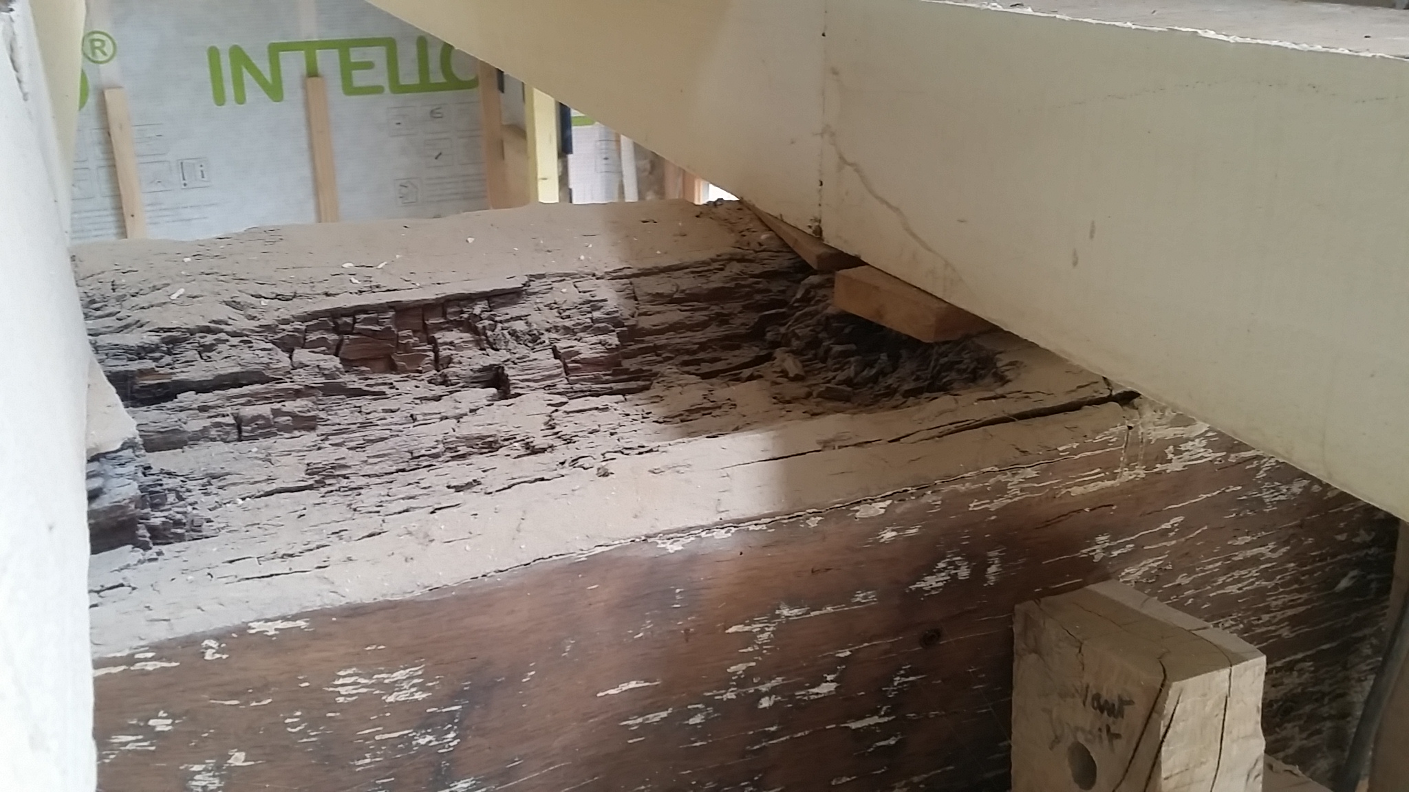

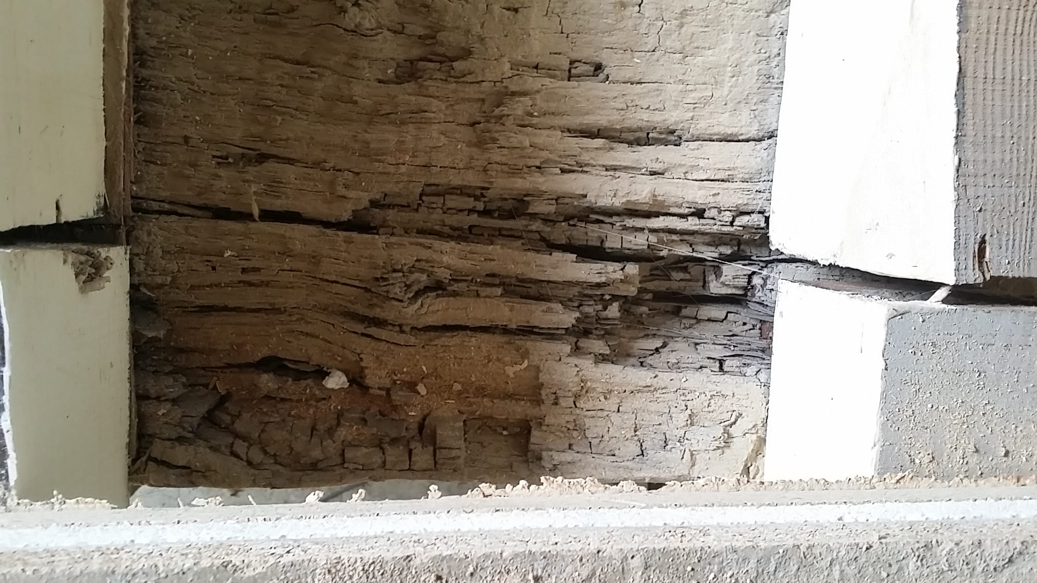

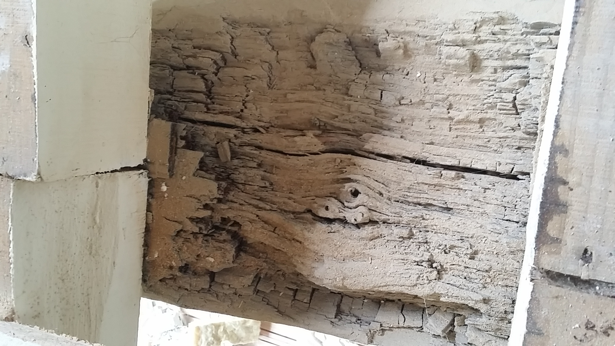

Pour mieux me faire comprendre, j'ajoute des photos qui vous donneront des précisions sur l'état de la fibre du bois bien dégradée ainsi que la profondeur de la différence de niveau. On voit les solives posées sur cales aussi, un décor de rénovation standard quoi ;)

La partie la plus dégradée de la poutre
Zoom sur la plus grande profondeur de coulée
Zoom sur la fissure au centre de la poutre qui débouche sur le dessous de la poutre
Fissure. Autre portion. Elle est globalement continue sur 2,5m. Importance du coffrage.

Vous ne pouvez pas réparer cette poutre avec une coulée d'époxy transparente ; pour la résistance il est impératif de stratifier donc cela ne sera pas transparent.
De plus, si vous coulez une résine rigide sur un bois relativement souple et qu'en marchant sur le plancher vous faites tout bouger, je me demande ce qui se passera à part des risques de décollement ou fissure.
Avec une résine époxy stratifiée tissu de verre qui est très très rigide, vous pouvez réparer votre poutre pour qu'elle tienne le coup mais si vous vouliez garder de la souplesse c'est raté.

Mauvaise expression de ma part, la poutre n'a pas besoin d'être renforcée car mécaniquement saine. Je vous ai induit en erreur avec cette histoire de coffrage intégral qui visait a contenir au mieux la résine coulée sur toute la longueur de la poutre, uniquement sur la partie supérieure et éviter les fuites via fissures par le dessous.
Vous soulevez une réelle problématique vis a vis de la liaison poutre-resine-solive-plancher. Encore merci. En effet, on tombe vraiment dans une situation où des mouvements faibles doivent etre permis entre les différents éléments et vous insistez sur la grande rigidité de la résine. Je suis passé à côté.
Je me range de votre côté et anticipe un décollement de la résine, puis des fissurations en de multiples endroits. Sur le long terme, une perte de niveau pour l'appui des solives en fonction de la charge (irrégulière) sur le plancher supérieure.
Je pense partir sur une solution bois mais pas intégrale, juste au niveau des appuis. Dommage, je me serais fait une joie de tenter l'expérience. Par contre, je vais continuer de me renseigner sur le forum sur vos produits car j'entrevois la possibilité de réaliser une stratification esthétique de cette poutre qui par la même occulterait mes éléments de mise à niveau. (peut etre avec la résine époxy sytratifiée tissu de verre dont vous me parlez, en couche mince)

Une résine époxy rigide stratifiée qui ne travaille pas en fonction de l'humidité et un bois même vieux qui travaille, ça ne pose pas de problèmes pour une réparation-solidification mais dans votre cas, si l'idée est fort esthétique elle est néanmoins risquée pour une bonne tenue dans le temps. Les résines de coulée transparentes ne sont pas formulées pour subir des contraintes.
Pierre888 a écrit : Je me range de votre côté et anticipe un décollement de la résine, puis des fissurations en de multiples endroits. Sur le long terme, une perte de niveau pour l'appui des solives en fonction de la charge (irrégulière) sur le plancher supérieure.
La perte de niveau, ça m'étonnerait quoique… je pense plutôt à du décollement non pas de résine-bois mais bois-bois ; la résine risque de fort bien tenir sur le bois et qu'il se dégrade en deçà de la liaison.
Pierre888 a écrit : Dommage, je me serais fait une joie de tenter l'expérience.
Moi aussi j'aurais bien voulu voir :lol: question esthétique ça aurait été bien sympa mais c'est vraiment pas une idée technique qui peut tenir le coup.
Pierre888 a écrit : … j'entrevois la possibilité de réaliser une stratification esthétique de cette poutre qui par la même occulterait mes éléments de mise à niveau. (peut etre avec la résine époxy sytratifiée tissu de verre dont vous me parlez, en couche mince)
Si vous voulez stratifier, il faut d'abord aplanir c'est-à-dire boucher les trous, les fentes, etc. Si vous voulez vous lancer dans le contemporain super à la mode en ce moment, vous pourriez faire tout le travail de consolidation (on vous indiquera) puis faire une stratification avec un tissu de carbone adroitement disposé. En tout cas techniquement ça marche.
