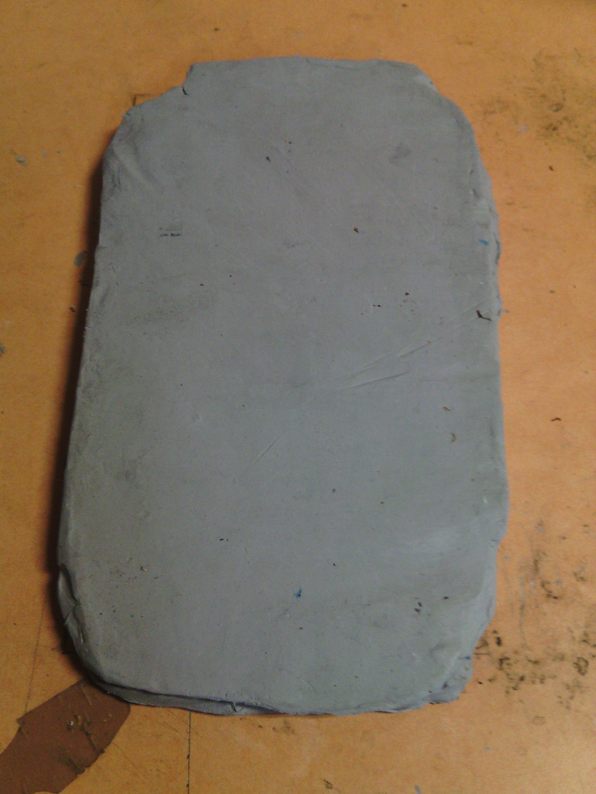

je souhaite faire des protections en carbone pour mon réservoir de moto en cas de chute.
Et je vais avoir besoin de matos et de quelque petit conseil aussi !!!!
Mon idée c'est de tirer un master dans de la pastiline avec de la fibre de verre + résine.
Sur la photo, l'empreinte du réservoir n'est pas encore faite.
J'ai un morseau de plastiline de 230mm/130mm ep 15mm
Question:
Entre le master et le moule je mets quoi ??
Du gel coat de démoulage + de la fibre de verre + résine ?
Et une fois que le tout est sec, ciré le gel coat de démoulage....
Pour tiré mon carbone?
Question:
A +

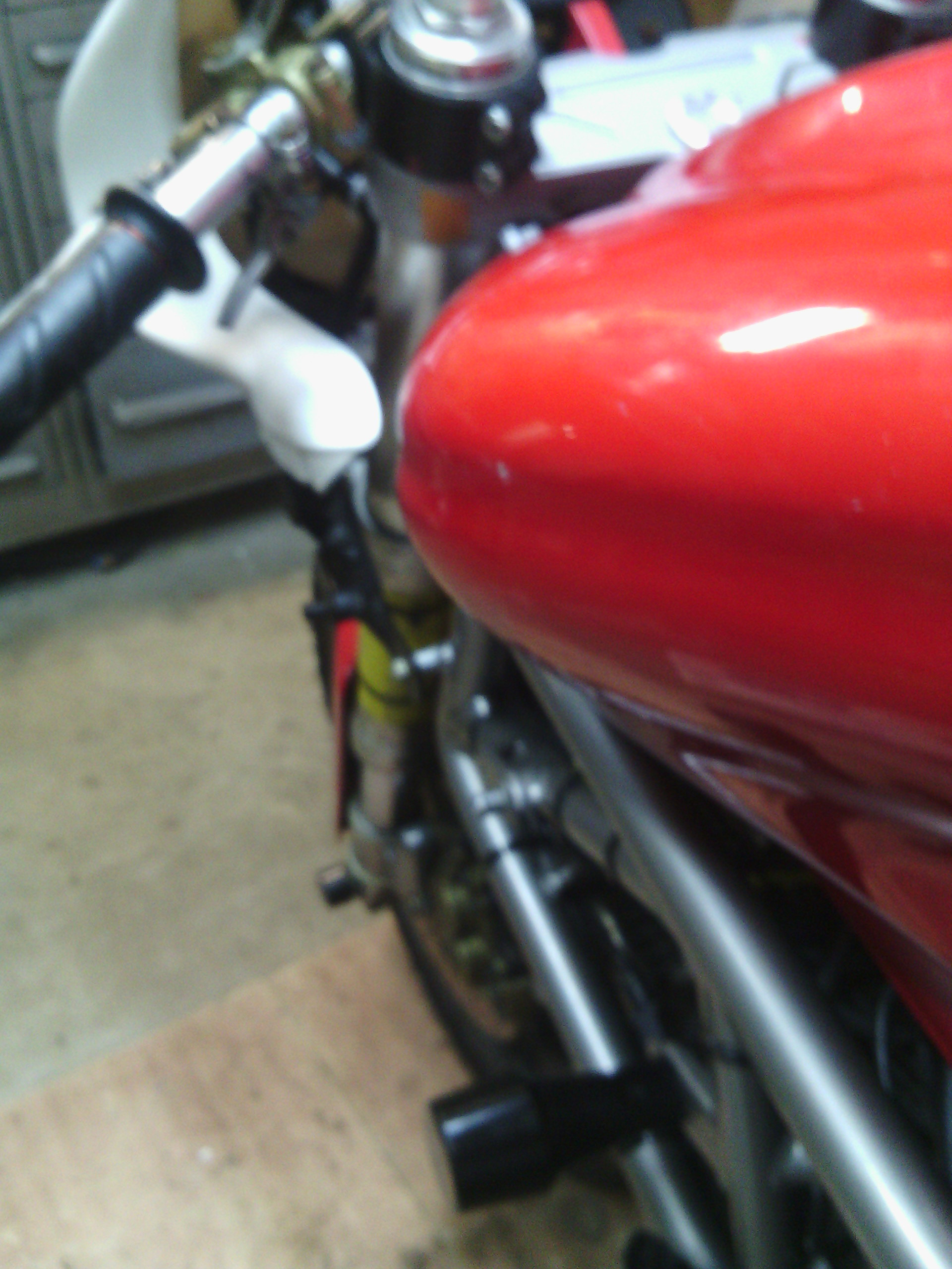

1 solution que propose Maxpistard....ne me plait pas....dsl. Travailler directement sur le réservoir....jamais de la vie!!!
2 solution c'est un peu ce que je fais, puisque je créé le gabarit de mon réservoir pour y mettre reine époxy+tissus
Je pense faire une pièce tout carbone...Parce que cela m'embête d'acheter du kevlar (a réfléchir quand même)
Et que 4 couche de carbone suffiront à protéger le réservoir.

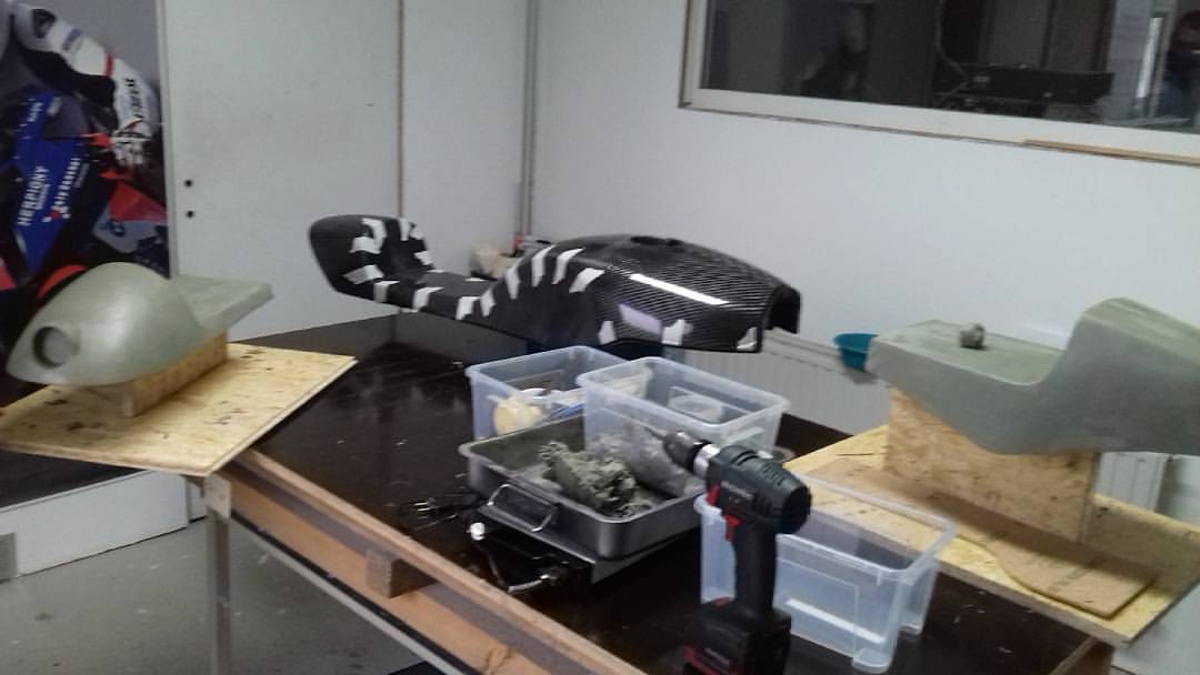

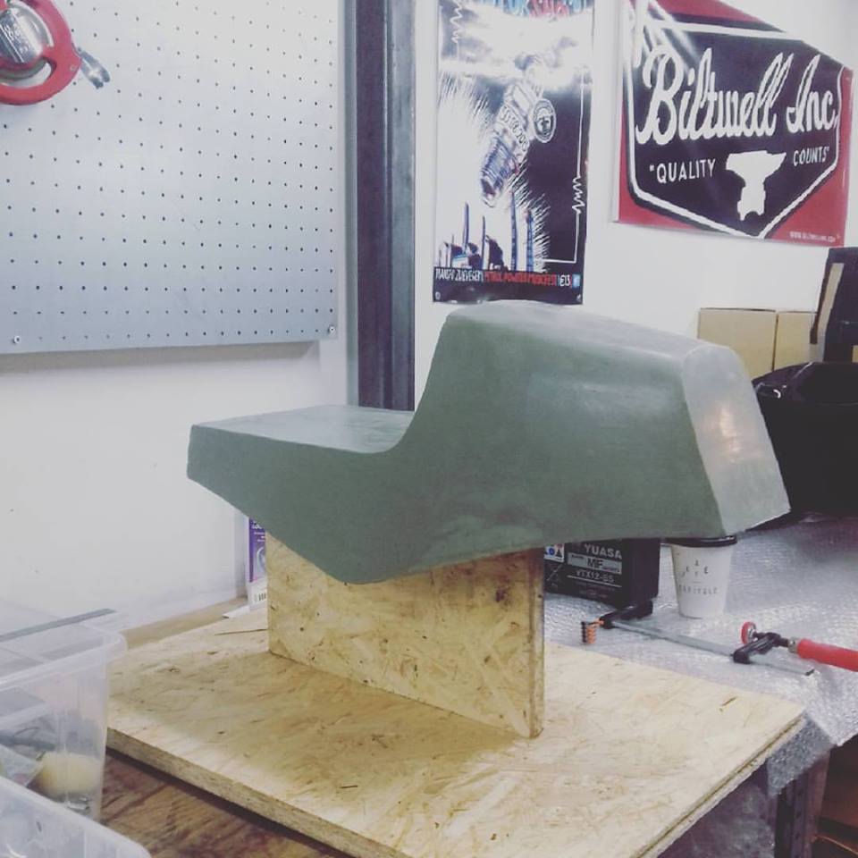

voilà j'ai trouver les photos
