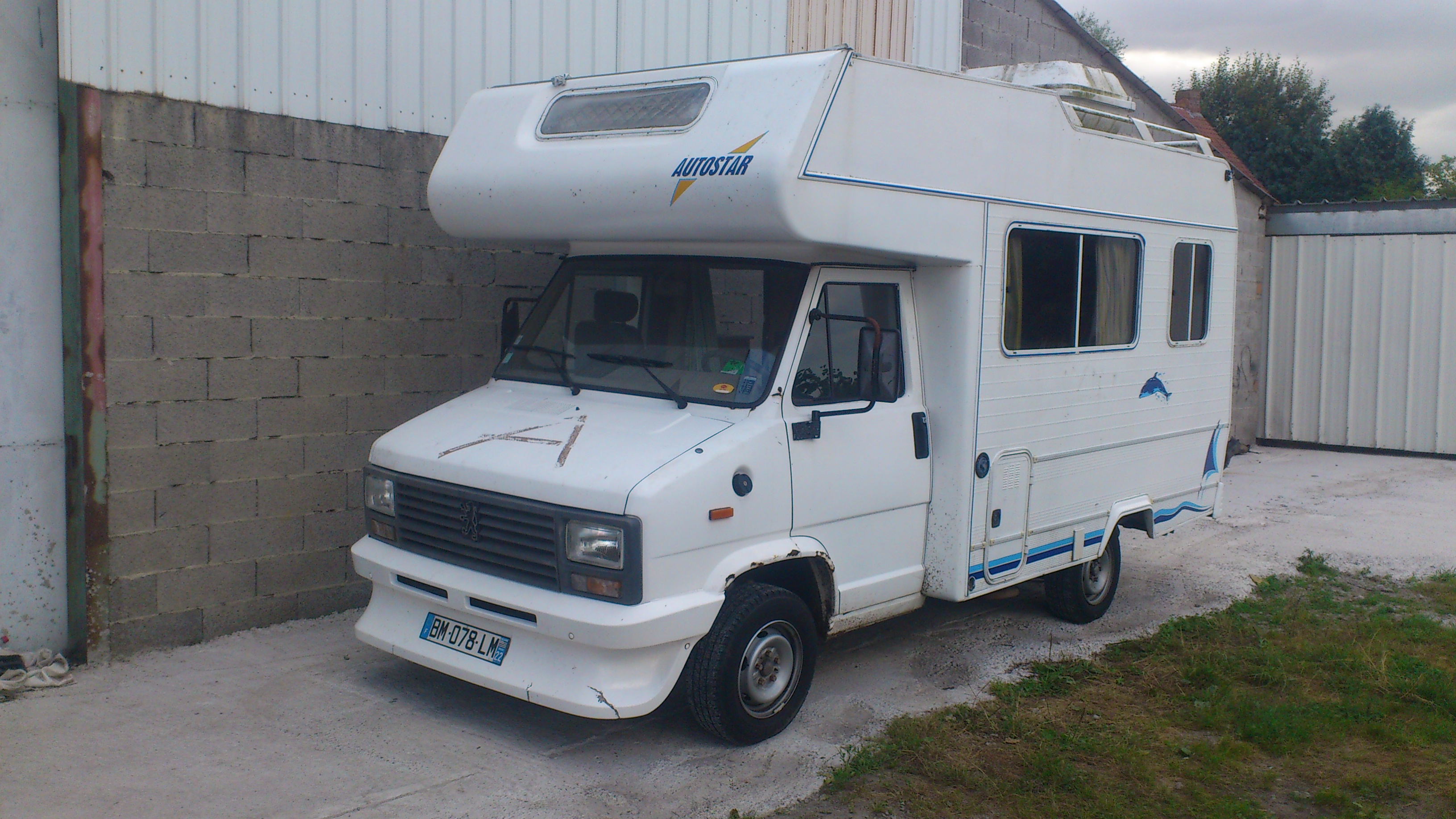

J'ai acquis un autostar capucine âgé de 30 ans avec une cellule en très mauvais état en raison des nombreuses infiltrations.
J'ai donc décidé de le refaire intégralement. Je conserve le nez de la capucine et les joues de la cellule qui sont en résine (polyester ou epoxy?), la structure reste en bois, le polyuréthane remplace le polystyrène extrudé et la laine de verre. pour remplacer l'aluminium j'hésite encore entre le polyester ou l'epoxy.

Je vous joins une photo du camping-car afin de se rendre compte des dimensions et de différencier les parties conservées de la cellule qui va être refaite.
