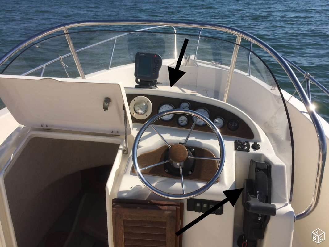

Je suis en cours de modification de la console de mon bateau. Je souhaiterai savoir comment bien faire la liaison entre ma console actuelle et la pièce que je suis en cours de fabrication en résine époxy + enduit polyester.
Ma nouvelle pièce va se poser que la console actuelle.
Dans la photo en attachement, sur la flèche du haut, je vais refaire une "casquette" plus haute (pour intégrer le GPS) qui viendra par dessus celle actuelle. Il me faudrat raccorder ma nouvelle casquette juste derriere le volant et pareil derrière le parebrise.
Sur la 2ème fleche, je vais retirer la commande et boucher le trou pour pouvoir mettre une commande de type "console".
Je voudrai connaître la meilleure solution pour faire le raccord avec la console actuelle.
Ça commence mal, la résine époxy seule ne sert à rien et un enduit polyester ne peut pas tenir sur de l'époxy, par contre le contraire est possible ; dites-nous ce que vous nous avez commandé ou bien votre n° de facture parce que là, vous avez dû mélanger les références :)

Tu me conseilles quoi ?

J'ai supprimé votre lien qui n'est pas pertinent en matières de résines thermo-durcissables à froid. Je me répète, on peut stratifier ou enduire de l'époxy sur du polyester mais pas le contraire.
