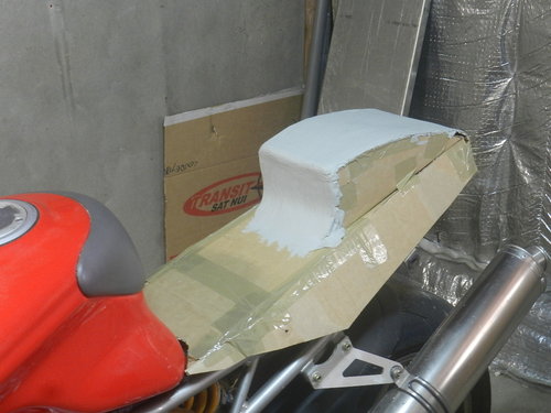

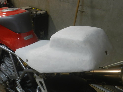

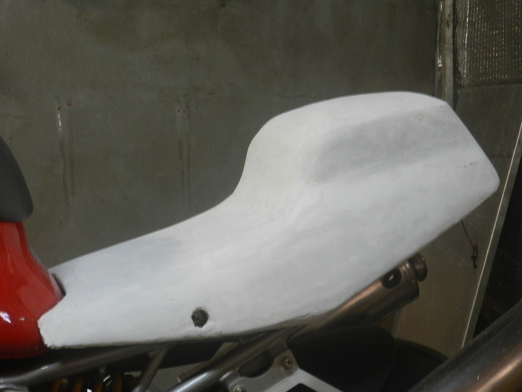

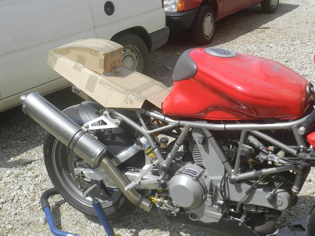

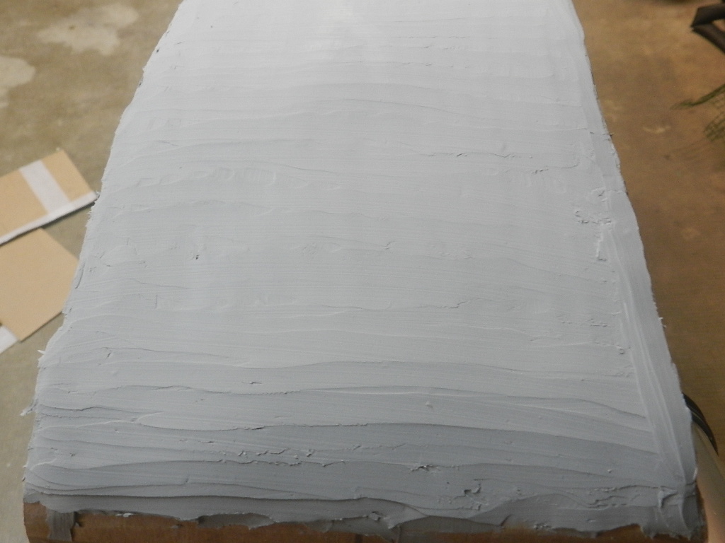

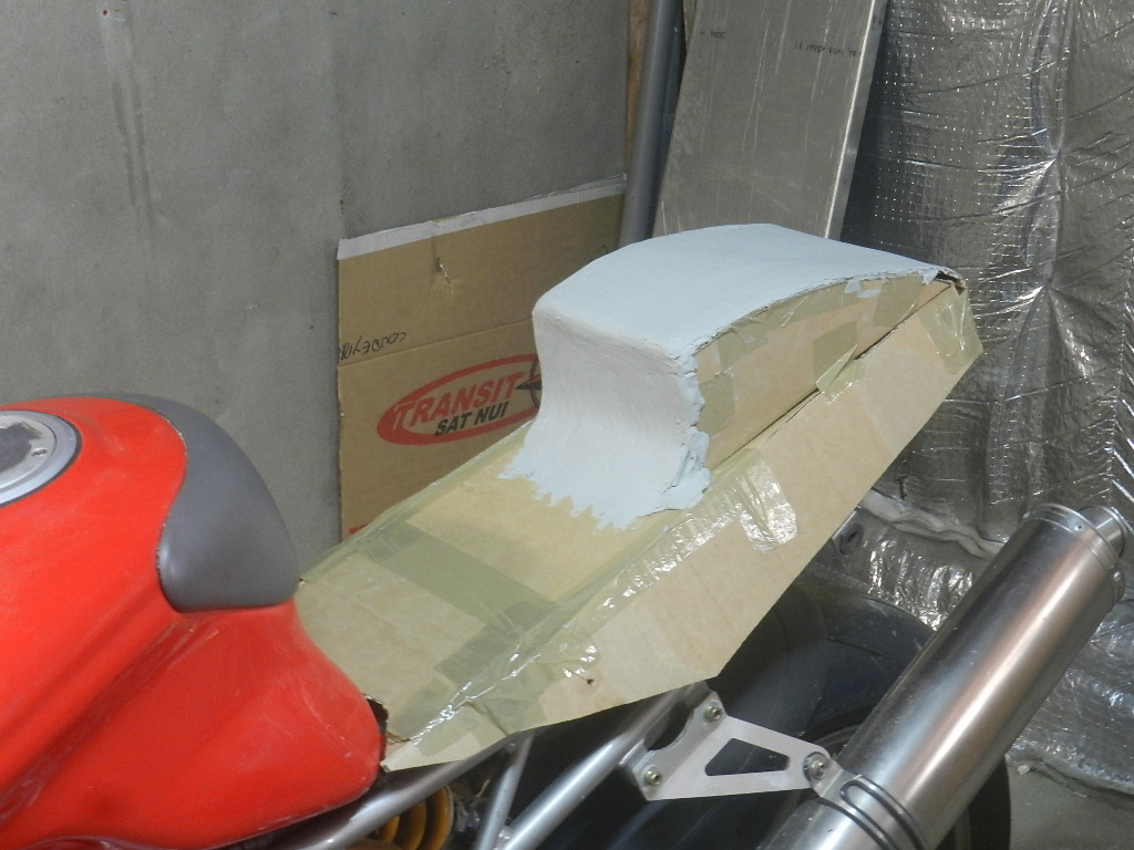

Voilà où j'en suis arrivé.
Et comment j'ai procédé.
J'avais du carton de déménagement que j'ai coller avec du scotch, pour avoir un 1er support.
Un peu de mousse polyuréthane en bombe m'aidera à travail une forme. Un petit coup de lime a bois pour arrondir les angles, un gros coup de mastic pour reboucher tout les trous de la mousse. j'ai poncé tout ça, rajouter du mastic de finition, poncé encore, et je dois encore mettre du mastic de finition histoire d'avoir un "négatif" le plus propre possible.....
Maintenant que le négatif est proche de la "perfection", comment puis-je procédé pour tiré un moule est faire la pièce définitive.

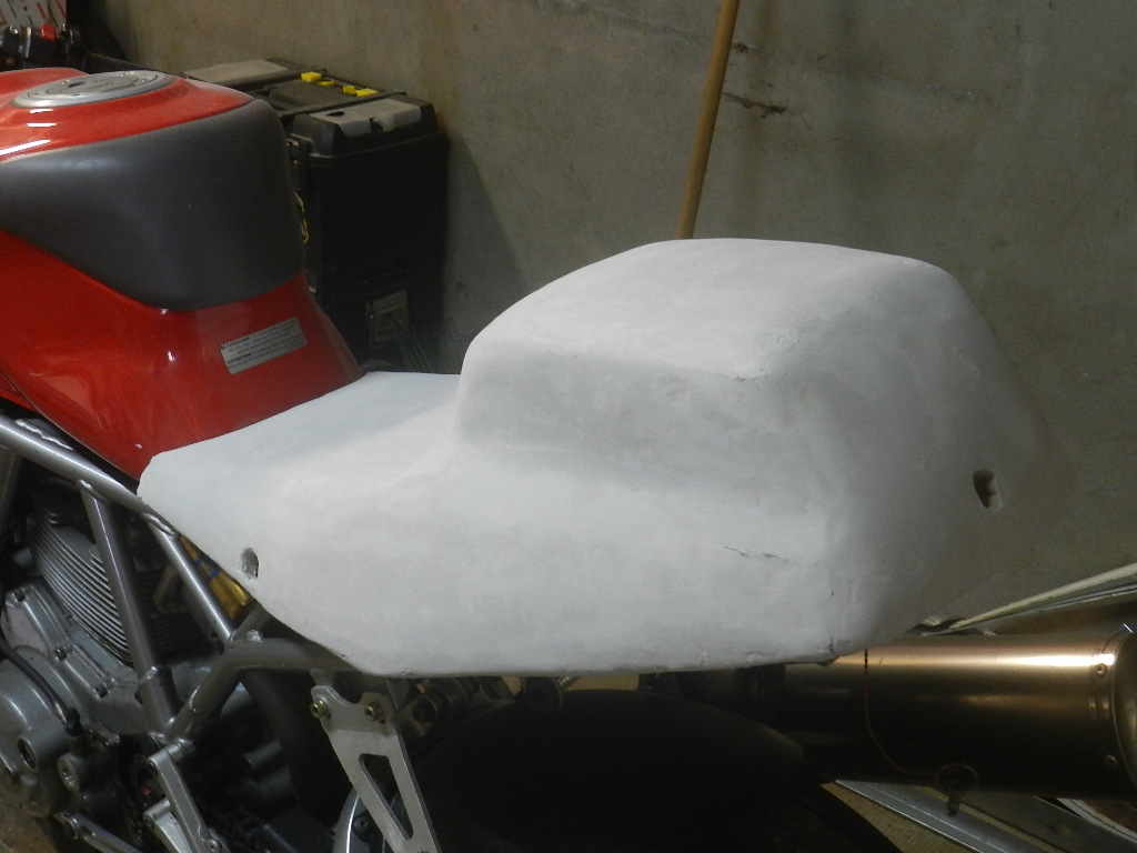

salut à tous
Je suis parti sur une autre forme, puisse que j'avais fait le plus dur!!!!
J'ai tout refait, mais en mieux.
Avec des cotes, des formes symétriques....
Il me restait aussi de la plastiline , j'ai commencé à tout enduire avec.
L'effet rend mieux que la mousse expansive, c'est surtout plus propre.
En plus il fait super chaud en Bretagne, et la pâte à modeler se travaille très bien.
Petit problème, c'est qu'avec la plastiline et le tercanol quand je démoule tout reste sur la pièce, et c'est super pénible à retirer, je ne dois pas bien me servir d'un des deux produits......
Mais je n'en suis pas encore là!!!!
Je vais tout d'abord bien enduire le master de plastiline demain matin,
puis nous discuterons après des futurs produits qui conviendrons le mieux.
Bonne soirée
Bonne soirée

Re: coque arrière de moto
J'ai bien lu les 2 postes de nos camarades résineur. Si j'ai bien compris, eux veulent tirer plusieurs exemplaires. C'est pas du tout mon cas.
Je veux juste apprendre à maitriser la résine avant de faire des plans de joints....
Je vous rassure, je ne suis pas à mon coup d'essai.
Donc cette coque me servira uniquement d'apprentissage.
Dans un futur proche, ou je coupe l'arrière du cadre pour avoir une coque plus fine et moins carré ou je change le cadre pour un nouveau plus performant.
Je rappel aussi que je ne fait plus de route en moto. Donc au niveau préparation parti cycle, et moteur je fais ce que je veux.... ou ce que mon portefeuille veux bien m'offrir.
Pour le moment j'essaye d'avoir une coque jolie à regarder. Et ça!!! je pense que sais pour moi le plus difficile.
J'ai entièrement recouvert le carton de plastiline (assez sympa a travailler)
Après je vais badigeonner le tous de tercanol, et poser la résine dessus.
J'ai fait la même technique pour le sabot moteur. J'ai pas un mauvais résultat sauf que je n'est pas du acheter le bon tissus (verranne).
A+
A+
