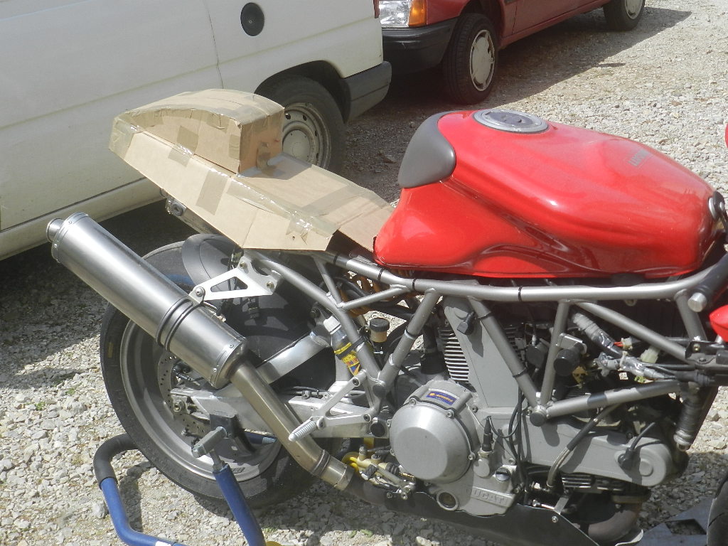

Voilà où j'en suis arrivé.
Et comment j'ai procédé.
J'avais du carton de déménagement que j'ai coller avec du scotch, pour avoir un 1er support.

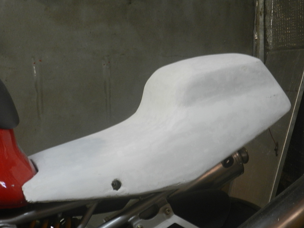

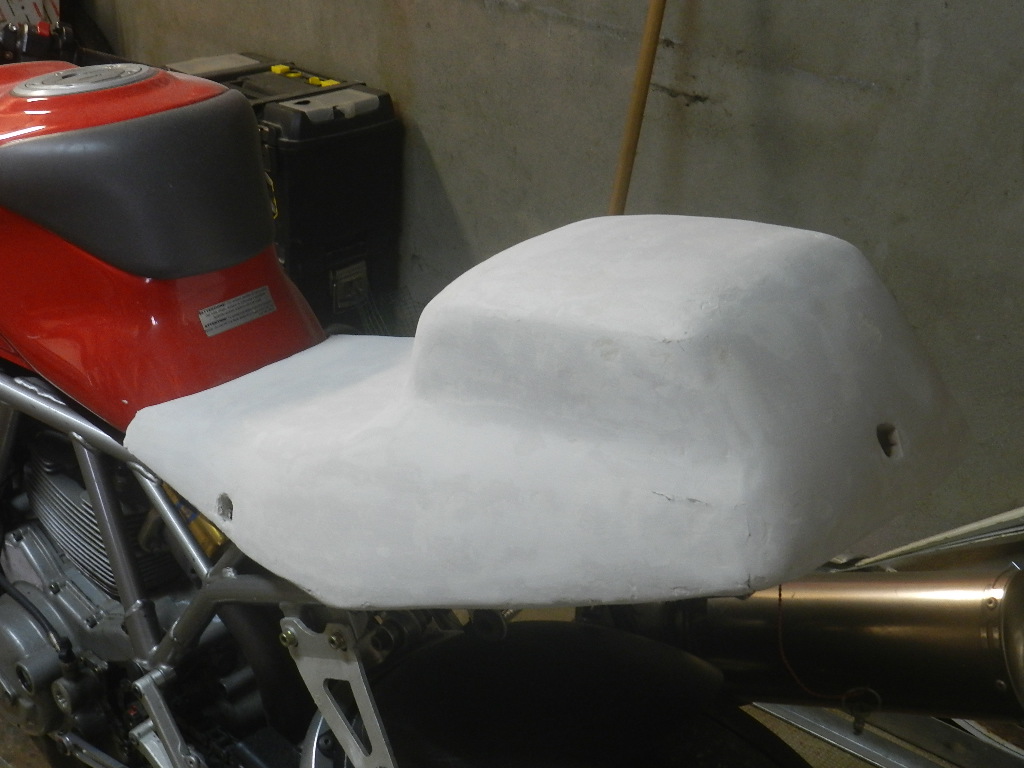

Un peu de mousse polyuréthane en bombe m'aidera à travail une forme. Un petit coup de lime a bois pour arrondir les angles, un gros coup de mastic pour reboucher tout les trous de la mousse. j'ai poncé tout ça, rajouter du mastic de finition, poncé encore, et je dois encore mettre du mastic de finition histoire d'avoir un "négatif" le plus propre possible.....
Maintenant que le négatif est proche de la "perfection", comment puis-je procédé pour tiré un moule est faire la pièce définitive.

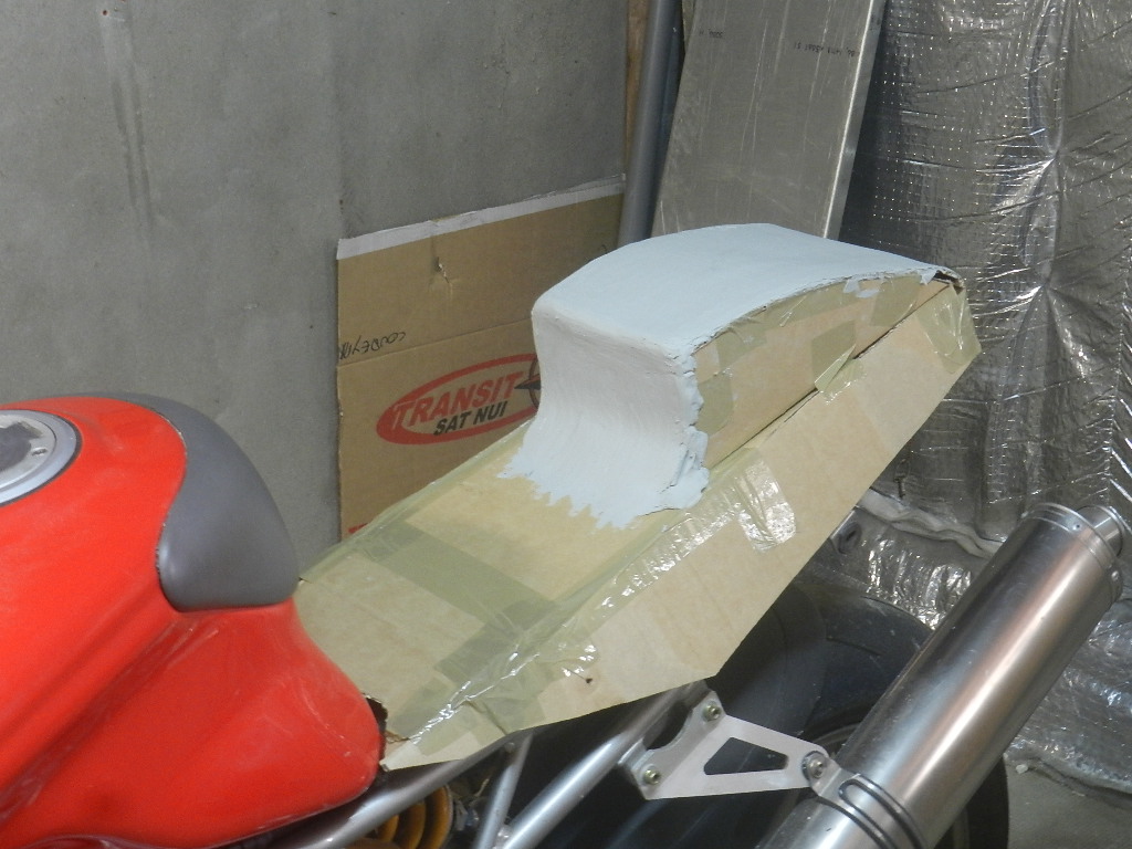

Je suis parti sur une autre forme, puisse que j'avais fait le plus dur!!!!
J'ai tout refait, mais en mieux.
Avec des cotes, des formes symétriques....

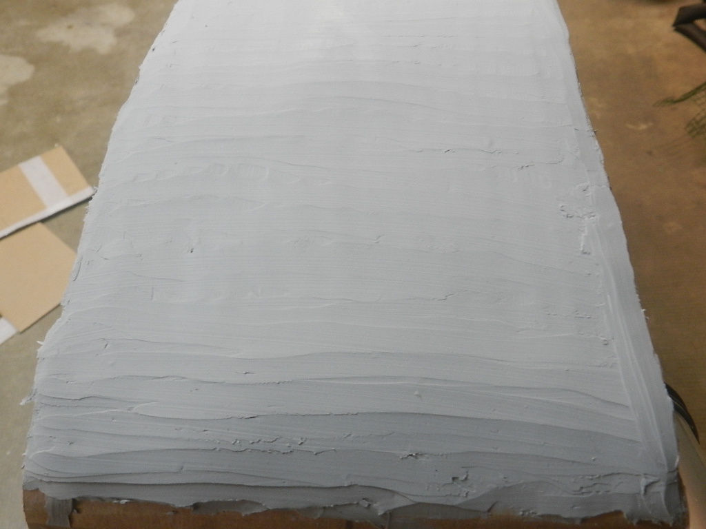

Il me restait aussi de la plastiline , j'ai commencé à tout enduire avec.
L'effet rend mieux que la mousse expansive, c'est surtout plus propre.
En plus il fait super chaud en Bretagne, et la pâte à modeler se travaille très bien.
Petit problème, c'est qu'avec la plastiline et le tercanol quand je démoule tout reste sur la pièce, et c'est super pénible à retirer, je ne dois pas bien me servir d'un des deux produits......
Mais je n'en suis pas encore là!!!!
Je vais tout d'abord bien enduire le master de plastiline demain matin,
puis nous discuterons après des futurs produits qui conviendrons le mieux.

J'ai entièrement recouvert le carton de plastiline (assez sympa a travailler)
Après je vais badigeonner le tous de tercanol, et poser la résine dessus.
