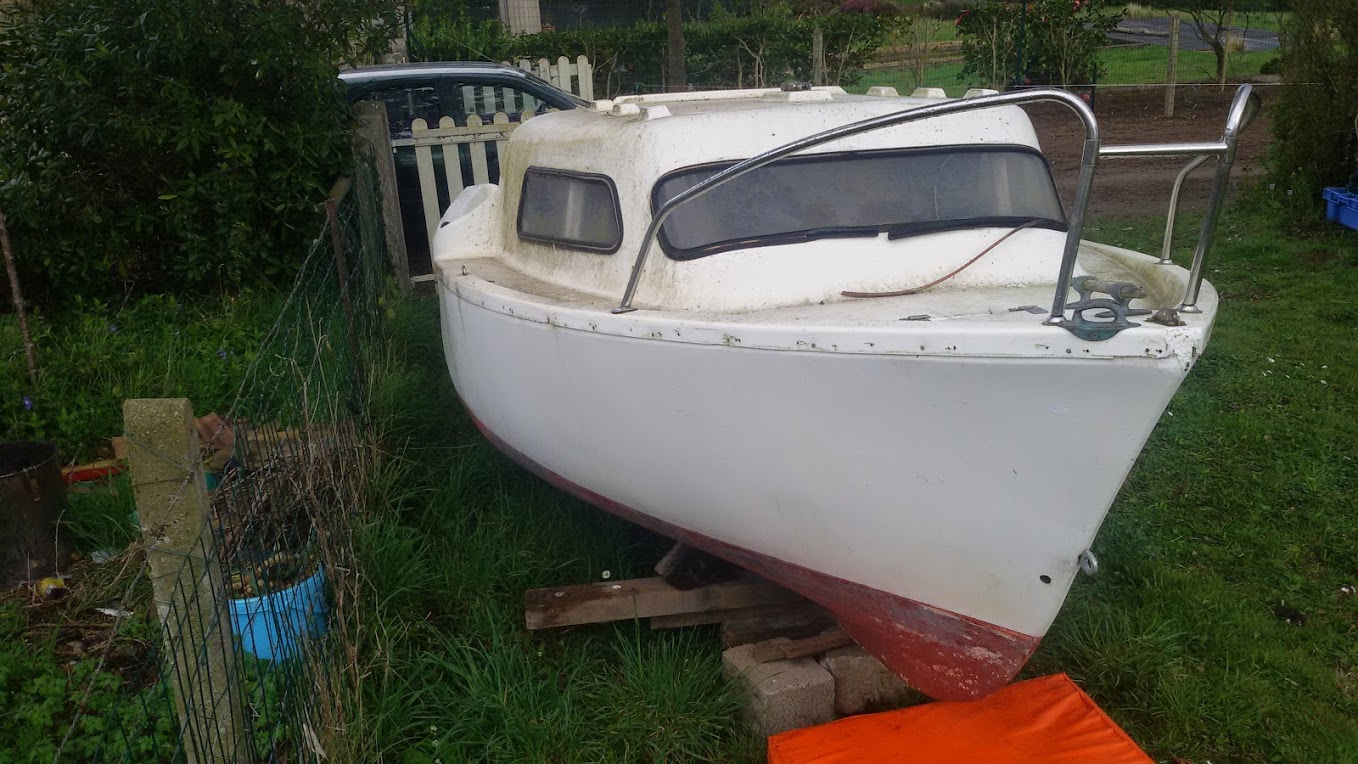

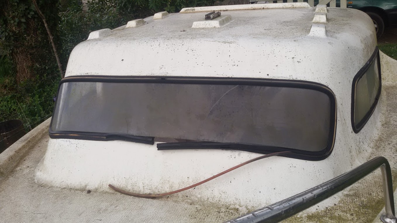

Propriétaire d un vieux cap breton de chez jeanneau, je voudrai combler le plexiglas avant en le remplaçant par une strat gelcoaté.
Problème il y a des arrondis sur les côtés.
Je voudrai savoir si je peux utiliser le plexiglas existant fendu comme moule ou support ? et surtout comment procéder? résine et mat 300? recouvert de gelcoat? la résine va t elle adhérer sur le plexi? l'acétone ne risque t elle pas de bouffer le plexi?

Vous projetez de travailler par l'extérieur en "soudant sur le côté externe du roof ou vous voulez travailler par l'intérieur ?
(ces bateaux ont un contre moulage à l'intérieur si je me souviens bien ?)
berguefour a écrit : Je voudrai savoir si je peux utiliser le plexiglas existant fendu comme moule ou support ?
Oui, puisqu'il fait pratiquement la taille du trou à combler, il pourra vous servir de mannequin (ou moule selon le sens du travail) après avoir été revêtu de scotch d'emballage havane de bonne qualité et reçu une ou deux couches de tercanol.

je pense que je vais faire au plus simple et travailler par l'éxtérieur.
comme le mannequin est plus petit que le trou, je vais donc le recouvrir (extérieur) de scotch havane, et travailler par couches de mat et roving en 300...
je pense qu'il faudra donc que je depasse de la largeur du joint actuellement en place (soit en gros 3 / 4 cm), et je le collerai par l'intérieur ou l'extérieur, en faisant un joint congé apres avoir poncé le gel coat existant...

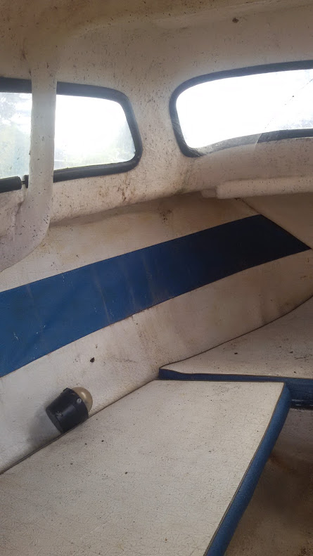

ci joint une photo de l'intérieur, il n'y a pas de renfort.
