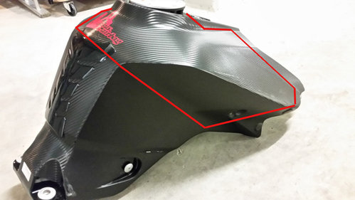

Je vais réaliser un réservoir d'essence sur une ktm 1290 superduke. La forme de l'origine est trop complexe pour en tirer un moule. J'ai donc acheté un réservoir d'occasion que je vais découper et dont le fond va me servir de base pour les fixations sur le cadre et le passage de la pompe à essence. Voici donc ce que j'envisage de faire et serait heureux d'avoir vos retours pour éviter une grosse bourde :
1. découpage du réservoir d'origine (a priori polyéthylène) pour récupérer le fond.

Une petite photo illustrant en rouge la découpe pour mieux comprendre le projet
