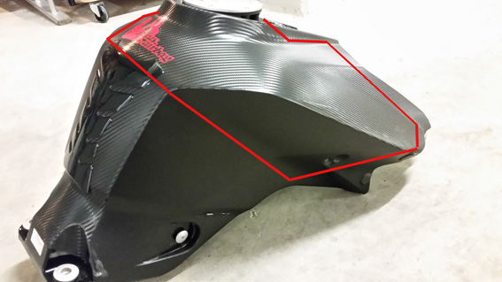

Je vais réaliser un réservoir d'essence sur une ktm 1290 superduke. La forme de l'origine est trop complexe pour en tirer un moule. J'ai donc acheté un réservoir d'occasion que je vais découper et dont le fond va me servir de base pour les fixations sur le cadre et le passage de la pompe à essence. Voici donc ce que j'envisage de faire et serait heureux d'avoir vos retours pour éviter une grosse bourde :
1. découpage du réservoir d'origine (a priori polyéthylène) pour récupérer le fond.

Une petite photo illustrant en rouge la découpe pour mieux comprendre le projet

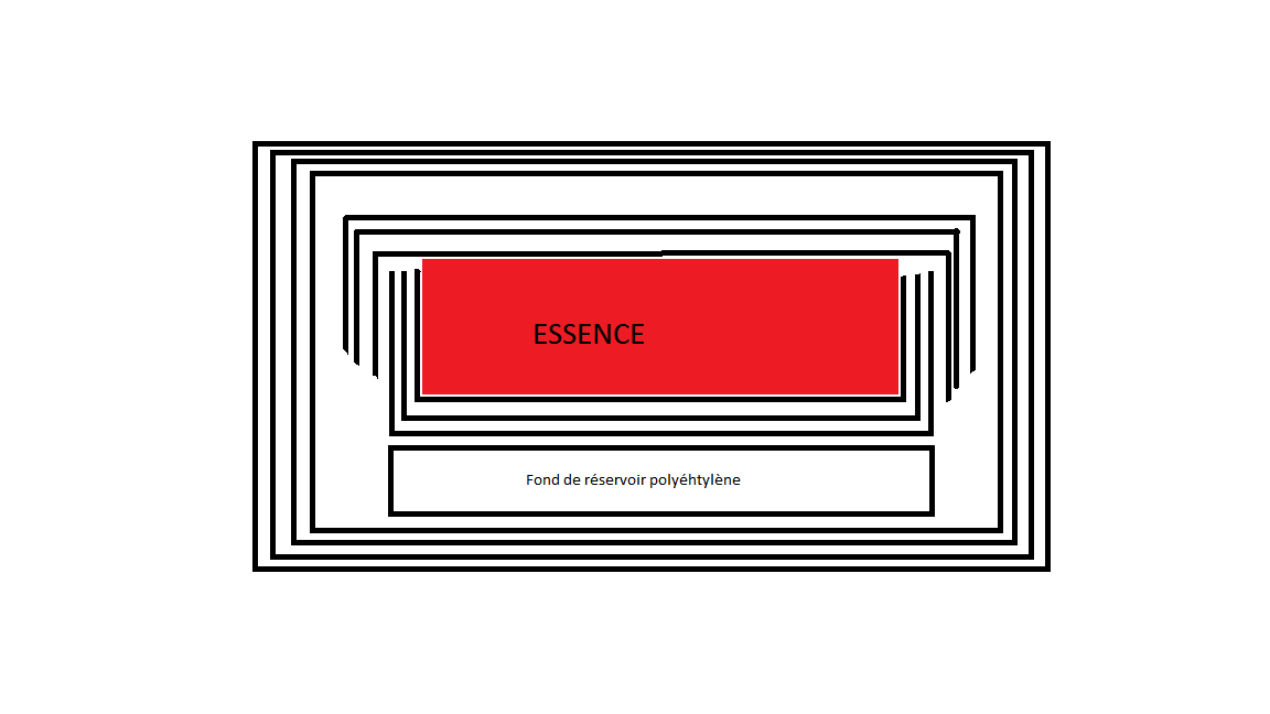

Merci beaucoup pour cette première réponse. Le système de fixation et la forme sont vraiment complexes, c'est pour cela que j'essaie d'éviter le master. En fait pour bien comprendre le projet il s'agit de faire un réservoir qui sera posé sur un fond en polyéthylène et ce fond sera lui même inséré dans une stratification qui l'entourera sauf aux points de fixation. Je pense que le point sensible est l'étanchéité des passages de la pompe à essence et la jauge qui sont boulonnés sur le polyéthylène qui traversent les deux formes. Un petit schéma pour illustrer le projet

Re: Réservoir d'essence ktm superduke
Superduke a écrit : ……En fait pour bien comprendre le projet il s'agit de faire un réservoir qui sera posé sur un fond en polyéthylène et ce fond sera lui même inséré dans une stratification qui l'entourera sauf aux points de fixation. Je pense que le point sensible est l'étanchéité des passages de la pompe à essence et la jauge qui sont boulonnés sur le polyéthylène qui traversent les deux formes. Un petit schéma pour illustrer le projet
J'avais bien compris :mrgreen: l'étanchéité des passages sur du PE, heureusement que ce n'est pas l'objet de ce forum, je ne suis pas obligée de répondre :lol: mais je me répète, le problème réside dans le non alliage de deux matériaux incompatibles.
On vous donne des explications et des conseils mais c'est votre résé, vous faites comme vous voulez :P j'ai demandé à l'Hippomouleur de passer ici, attendez son point de vue.

Merci, loin de moi l'idée de mettre en doute vos conseils. J'essaie juste de trouver le meilleur compromis en terme de complexité sans compromettre la fiabilité de l'opération. L'étanchéité se fait par l'extérieur par un joint plaqué par la pompe à essence sur le réservoir donc je ne suis pas trop inquiet sur ce point. En revanche l'idée d'avoir de l'essence qui s'infiltre entre le stratifié et le PE au niveau du passage de la pompe ne me parait pas très heureuse sur la durée. Une solution serait de mettre un joint torique à l'intérieur pour que l'essence ne s'infiltre pas le long du passage de la pompe.

Merci de votre réponse. Les éléments des uns et des autres me font avancer dans ma réflexion. A priori je pense enserrer complètement la partie en PE dans des couches de stratifié pour que seuls les points de fixation sur la moto restent apparents. Pour le passage de pompe à essence et jauge je vais réaléser les trous de passage pour les stratifier et faire en sorte que le joint d'étanchéité extérieur soit en contact direct avec le stratifié. Je pense donc pouvoir régler la question de l'étanchéité, en revanche j'espère que la rigidité de l'ensemble évitera que du jeu apparaisse avec le temps. Normalement le PE n'aura quasiment plus aucun rôle structurel, il servira uniquement de forme ce qui devrait favoriser la tenue. Je me pose d'ailleurs la question d'utiliser du carbone pour la partie entourant le PE (pas le reste du réservoir car trop cassant), cela permettrait de gagner en rigidité mais c'est moins souple et facile à mettre en oeuvre que le silionne.
