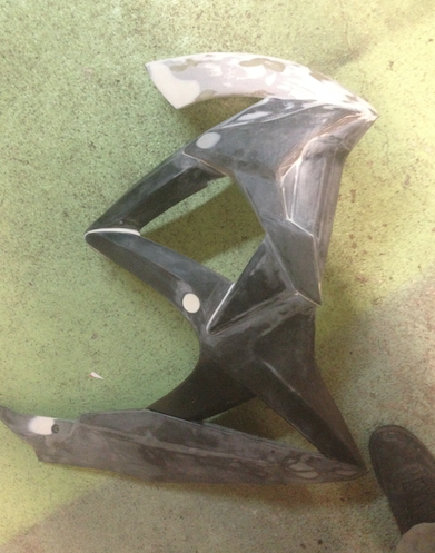

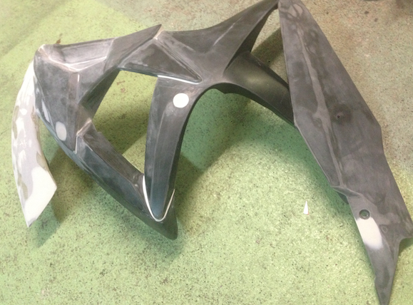

Je précise que je suis tout à fait novice en stratification et carrosserie.
Je souhaite modifié des carénages de moto et les réalisé en fibre.
J'ai quasiment terminé le "master" si l'on peut l'appeler comme ça.
Mon problème est qu'il est réalisé en plusieurs matières : fibre / résine polyester , plastique (abs je suppose) , mastic sintofer de carrosserie , cole à plastique wurth et le tout est poncé.
Je souhaite maintenant réalisé un moule puis tiré les pièces.
Est ce que je peux directement ciré le master ou il est conseillé de mettre un apprêt , peinture ou même vernis sur ce dernier avant fabriqué le moule dessus ?
Pour résumé si j'ai bien tout compris pour parvenir a mon but je dois :
-Ciré le master (6 couches lustré au chiffon doux)
-Appliquer du gelcoat pour moule
-3 couches de fibre mat/tissé/mat et résine polyester
-Démouler
-Polir le moule
-Cirer le moule
-Gelcoat pour tirage / moulage
-3 couches de mat/tissé/mat résine polyester
-Démoulage
C'est bien ça ?
J'ai lu qu'il fallait un angle de dépouille de 3° je ne suis pas sur que ma pièce soit démoulable je pense que oui mais je voudrais votre avis ?
Voila si par ailleurs quelqu'un est en mesure de me donner les références de tous les produits qui me sont nécessaire ce serait super j'ai passé beaucoup de temps sur ce master je ne veux pas tout raté maintenant
Merci d'avance pour votre aide.

Pour la finition de votre master, c'est à vous de voir si l'aspect de surface vous convient sinon c'est mastic si besoin est puis peinture PU bi-composant la seule à supporter le styrène au moment du moulage. Il faut savoir comment vous voulez tirer votre pièce aussi, si c'est un tirage à peindre, une surface à légers défauts peut se reprendre facilement.
Pour faire votre moule, il va falloir bien regarder votre master, il me semble évident que ça ne sort pas en un seul moule, il va falloir faire des pièces avec plans de joint. Sur photo je ne peux pas vous dire exactement où situer les plans de joint mais vous devriez y arriver sans problèmes en observant les contre-dépouilles.
Pour la fabrication du moule, vous avez pigé, il ne vous faut que du mat pour un petit moule comme ça mais en trois fois plus fort que la pièce que vous allez tirer dedans donc il faut relever votre échantillonnage. Pourquoi voulez-vous le polir ensuite ce moule ?
Pour le tirage de pièce, il faut savoir à quoi vous voulez que votre pièce résiste, si vous avez des contraintes de poids, de finition, etc. pour vous orienter ; je ne vous conseille pas un tissé sur ce genre de forme, vous allez galérer à poser et débuller sans réel gain de résistance;
Voilà pour une première approche, à vous……

Si je cire directement le master brute comme sur les photos est ce que cela sera démoulable quand meme ?

Pierre94 a écrit : Si je cire directement le master brute comme sur les photos est ce que cela sera démoulable quand meme ?
Utilisez le tercanol en deux ou trois couches dans ce cas.

Je me permet des conseils, par experience en en ayant fait quelques uns de moules :
Le tercanol comme démoulant c'est un régal, facile a poser et a nettoyer, et dans le cas de pieces qui seront poncées et peintes on se ficher de la finition "miroir". Et puis sur le tirage, un coup de flotte et d'éponge et on est bon, pas besoin d'en faire plus pour venir bosser dessus.
Le master : ça vaut la peine d'y passer du temps pour bien le finir, et attention aux dépouilles, sinon le démoulage sera douloureux pour le tirage ou le moule...
Dans le cas où le master n'est pas vernis, moi j'ai toujours eu besoin de revenir dans le moule avec un ponçage fin et de la pate a polir pour lisser les imperfections qu'on voyait pas sur le master mais qui sont bien là...
Et aussi ça evite de les dupliquer sur tous les tirages : des trous dans le moule c'est des bosses sur le tirage, facile a poncer, mais l'inverse ça fait un trou a combler et faut sortir le mastic...
