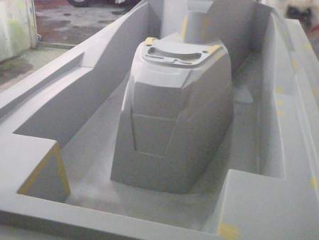

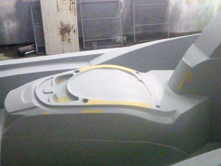

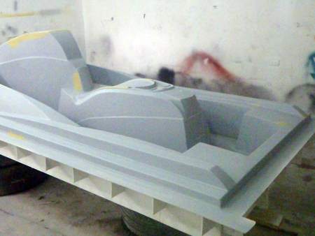

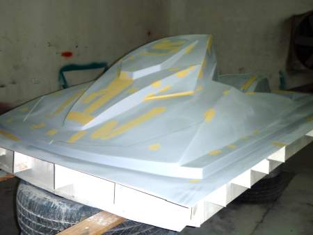

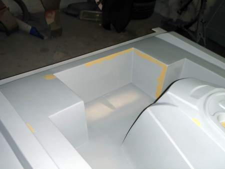

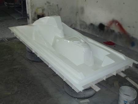

Je suis en Rep. Dominicaine et quant a la forme du moule, il s'agit toujours de mon petit bateau pour aller pecher vite et loin pour lequel je vous avais deja demande conseil car le master est fait de plaque de PVC expanse. Bien que sachant que vous aviez raison, je suis trop faineant pour me lancer dans un fibrage mastiquage et poncage du master avec cette chaleur et j'ai donc poursuivi sur le mode que j'avais commence. Voila pourquoi , mort de trouille de le deformer (car c'est quand meme un sacre boulot), je suis plus qu'interresse d'utiliser ce type de resine si j'arrive a me la procurer. Les dimensions du moule seront donc de 2,70 x 1.30 x 85 Il s'agit ensuite de tirer une piece de seulement 3mm d'epaisseur avec des bandes de renfort pour les assises et le support du guidon, l'assemblage futur etant rigidifie par un plancher en nid d'abaille polypro. Je vous mets quelques photos du master afin que vous puissiez vous rendre compte par vous meme de la forme du moule mais je pense que la complexite du design participe deja grandement a une bonne auto-rigidite. Il ne s'agit pas d'une production pro (quoi que l'espoir fait vivre), tout au plus deux ou trois pieces de plus si des copains veulent s'en tirer un modele pour eux meme. Auriez vous donc une idee d'epaisseur minimale correcte du moule a me suggerer sans devoir forcement monter a 3 fois l'epaisseur de la piece a reproduire comme le suggere l'hyppo svp car je suis un peu limite financierement?
