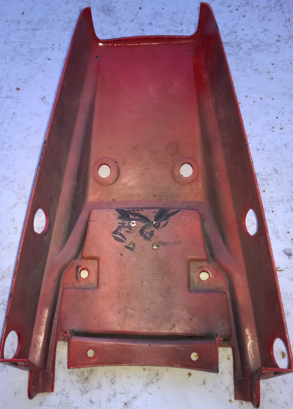

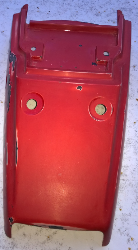

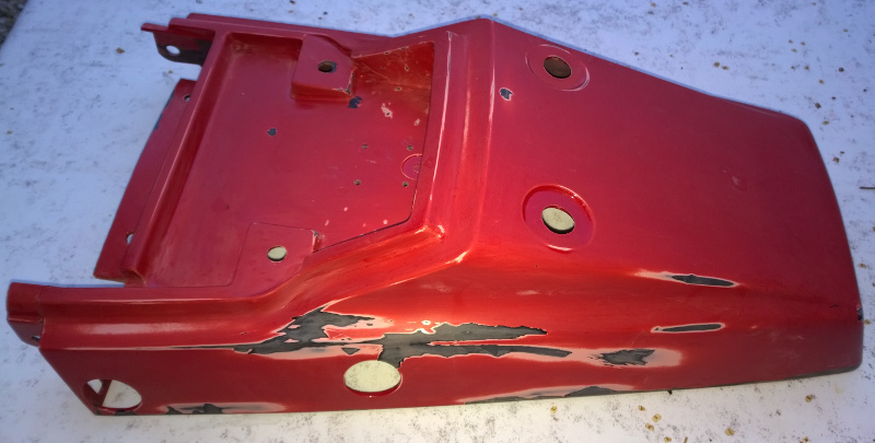

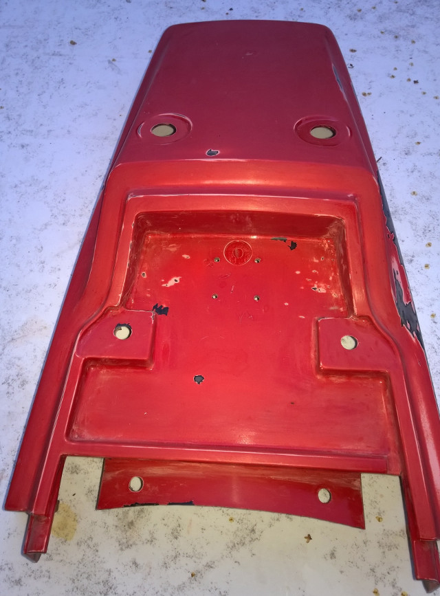

je vais attaquer bientôt le flanc droit et surtout le dosseret arrière dont voici les photos :
vue de l'avant :
vue de coté :
vue de coté
vue de coté
vue dessous :
vue de dessus :
quelle technique me conseillez vous pour réaliser le moule de cela ?
rtv pour la partie intérieure du dosseret, visible à l'avant sur la première photo (qui contient la trousse à outils etc ... et tout le reste en gel coat classique + mat de verre ?
moule en deux partie gauche/droite ?
merci de votre avis ...

je ne sais pas combien de pièces vous comptez faire, mais je ferais tout le moule en peau silicone avec le rtv 120C et l'additif thixo, puis chape comme sur la vidéo du support de selle de la Guzzi.
Ça ne vous coutera pas plus cher qu'un moule mixte, ça vous permettra d'éviter les bulles sur le moule car les angles sont hyper vifs (pièce en injecté) et ça vous fera gagner un temps fou.
Sinon, pour moule en composite fibres/résine, difficile de vous dire s'il faut obligatoirement un moule en deux parties.
Il faudrait vérifier combine de degrés d'angle sont les dépouilles.

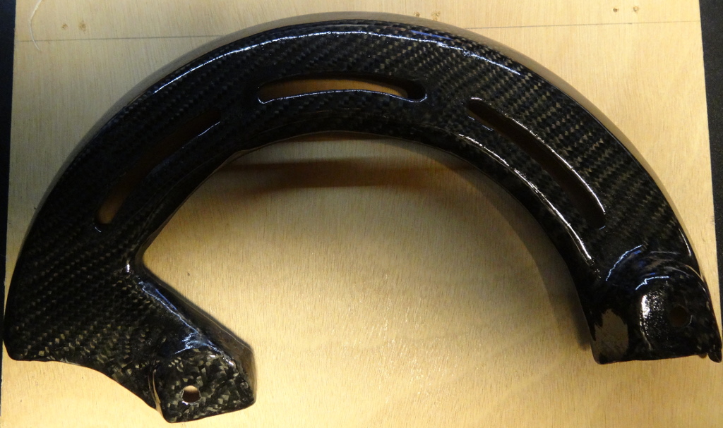

voici ma première pièce, la protection de disque (celui fait sous vide et avec beaucoup de ponçage :cry: )
il manque encore deux couches de vernis...

Je laisse l'Hippomouleur vous répondre sur la vidéo Guzz' j'ai pas suivi le travail ; concernant la chape, vous pouvez bien sûr utiliser de la résine polyester et du mat de verre si c'est que vous avez en stock : une chape doit épouser parfaitement la peau de silicone qui aura été fabriquée avec des plots de positionnement, c'est là l'essentiel.
Re: pourrais je avoir votre avis ?
bruno Ferec a écrit : - pour la Guzzi, la couche de silicone est faite sur le fond de selle,par dessous...
question surement bête, mais dans mon cas, j'imagine que je la fait par dessus le dosseret ?
Nous avions besoin de reproduire le dessous pour retrouver exactement les points de fixations d'origine pour la future selle.
Dans votre cas, oui, par le dessus bien sûr.
