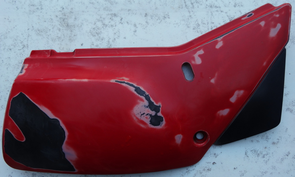

bonjour,
j'ai préparé le flanc droit il est tout propre plus de stickers, de colle (une misère avec l'acétone...) voici la photo poncé au 320 puis 600, à sec d'abord puis à l'eau ... pret pour le terganol ? :

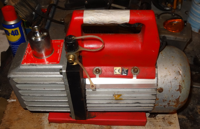

Enfin en passant dépanner un ami pour son PC, il m'a vendu un prix très faible une pompe à vide de frigoriste, : ceci :
pompe à vide
pompe à vide
est ce que cela vaut le coup que je l'utilise pour faire le flanc ? qu'en pensez vous ? (quitte à faire les choses autant les faire bien ....et mettre toutes les chances de son coté) J'ai bien compris que celà éliminait bien les bulles et dosait la résine de manière uniforme par pression .....
Ah oui la colle des stickers c'est galère et l'acétone n'est pas le meilleur solvant ; vous pourrez ré-essayer avec de l'essence C ou encore plus sûr notre dégoudronnant R1, vidéo ici super efficace et qui ne bouffe pas les supports :lol:
Votre carrosserie est prête à recevoir le démoulant lorsque vous êtes satisfait de l'état de surface, que c'est propre sans traces de gras, de colle ou autre cochonnerie et bien dépoussiéré.
bruno Ferec a écrit : sinon pour le creux qui sert à fixer le flanc avec une vis, juste boucher le trou à la plastiline puis silione ? et une fois fini renfort intérieur ?
Ouch, l'est bien profond et étroit ce passage ! Oui Plastiline pour boucher et normalement stratification mais là c'est vraiment très raide pour arriver à placer des tissus et débuller proprement.
bruno Ferec a écrit : Enfin en passant dépanner un ami pour son PC, il m'a vendu un prix très faible une pompe à vide de frigoriste, : ceci :
Oui, vous avez compris mais ce n'est pas simple de se lancer dans du travail à vide quand on n'a jamais fait de manuel il me semble. Vous avez vu les vidéos de la fabrication de carénage pour la p'tite vieille du BOC ? Si ce n'est pas le cas allez voir par là :)
Pour les finesses du boulot en vide, je vais vous envoyer quelqu'un de plus pointu que moi mais faudra patienter un peu, tout le monde n'est pas encore rentré au boulot à la Boutique je crois. Pour qu'il réponde efficacement, il faut que vous nous donniez les caractéristiques techniques de la pompe qu'on voit si elle est assez puissante et rapide.

bruno Ferec a écrit : est ce que cela vaut le coup que je l'utilise pour faire le flanc ? qu'en pensez vous ?
Pourquoi pas, mais faites une pièce uniquement en tissus de verre (pas de carbone) pour vous faire la main et voir si vous y arrivez car au prix du carbone...même en super promo... :?

le tout dans le sac et on vide ...
C'est à peu près ça, vous avez juste oublié le tissu d'arrachage en fin de stratification avant la pose du film micro perforé.
Et il vous faut impérativement le mastic d'étanchéité et la prise de vide.
Faites des essais "sans carbone" pour apprécier ce que fait votre pompe (trop de vide peut "sécher" le stratifié par exemple) et voir comment ça se passe.
