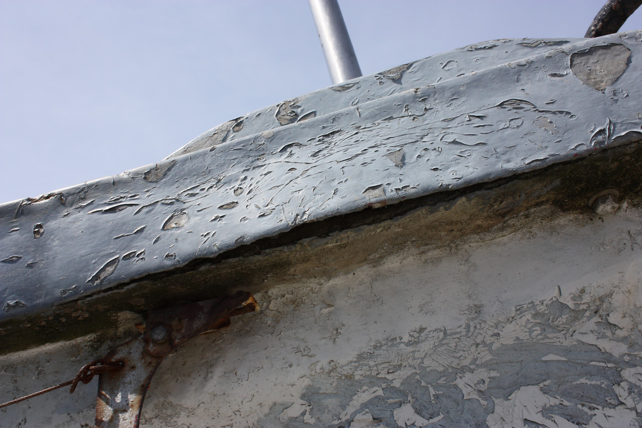

Premier chantier, le pont!

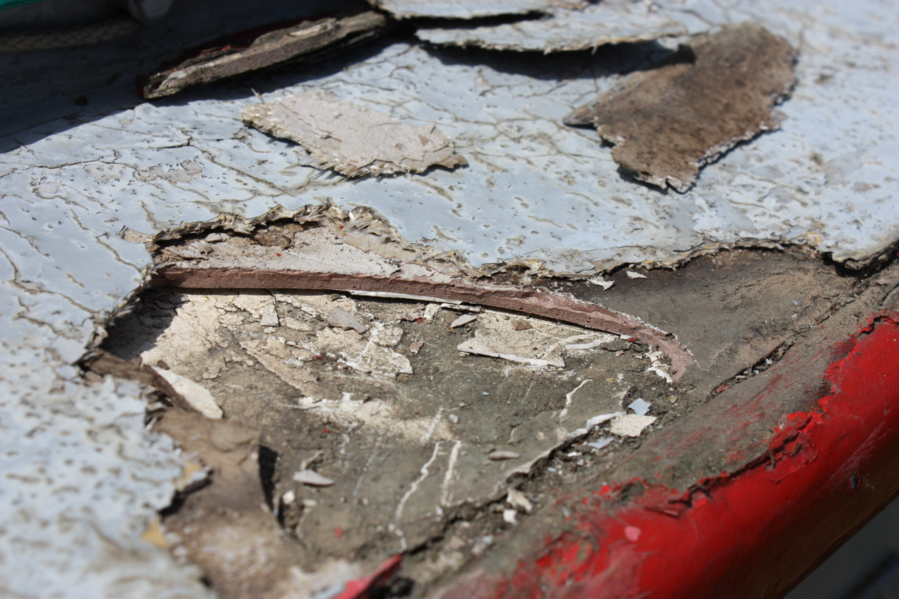

le pont se délamine, ma solution pour le réparer:
- faire sauter toutes les parties qui ne tiennent plus (voir tout le pont)
- décaper la partie inférieur qui elle a l'air en bon état
- restratifier, mât 300g, feutre 5mm (pour rattraper l'épaisseur de la matière rose que l'on voit sur la 2ieme photo du pont, d'ailleurs si quelqu'un sait de quoi il s'agit..), mât 300g, roving 300g, mât 300g avec la résine polyester pure isophtalique accélérée.
- mastic, apprêt, peinture!

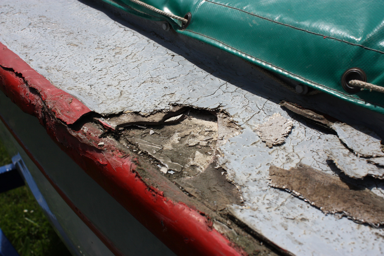

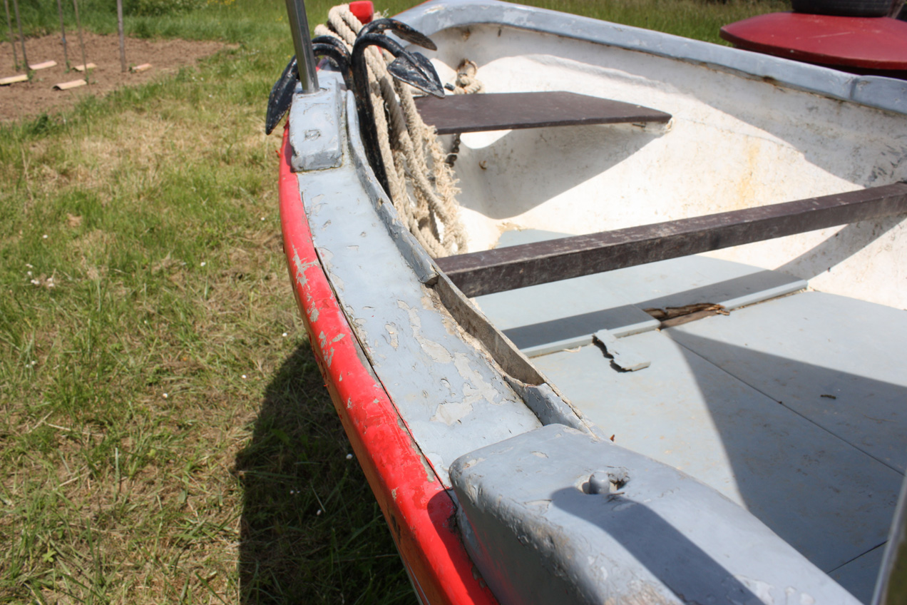

Deuxième chantier, "bande latéral"!
La bande se décolle, ma solution pour la réparer:
- comme pour le pont, la faire sauter et restratifier de la même manière que le pont!

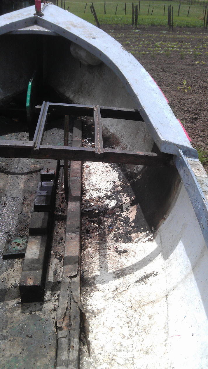

Troisième chantier, les poutres!
c'est ici que ça se complique..

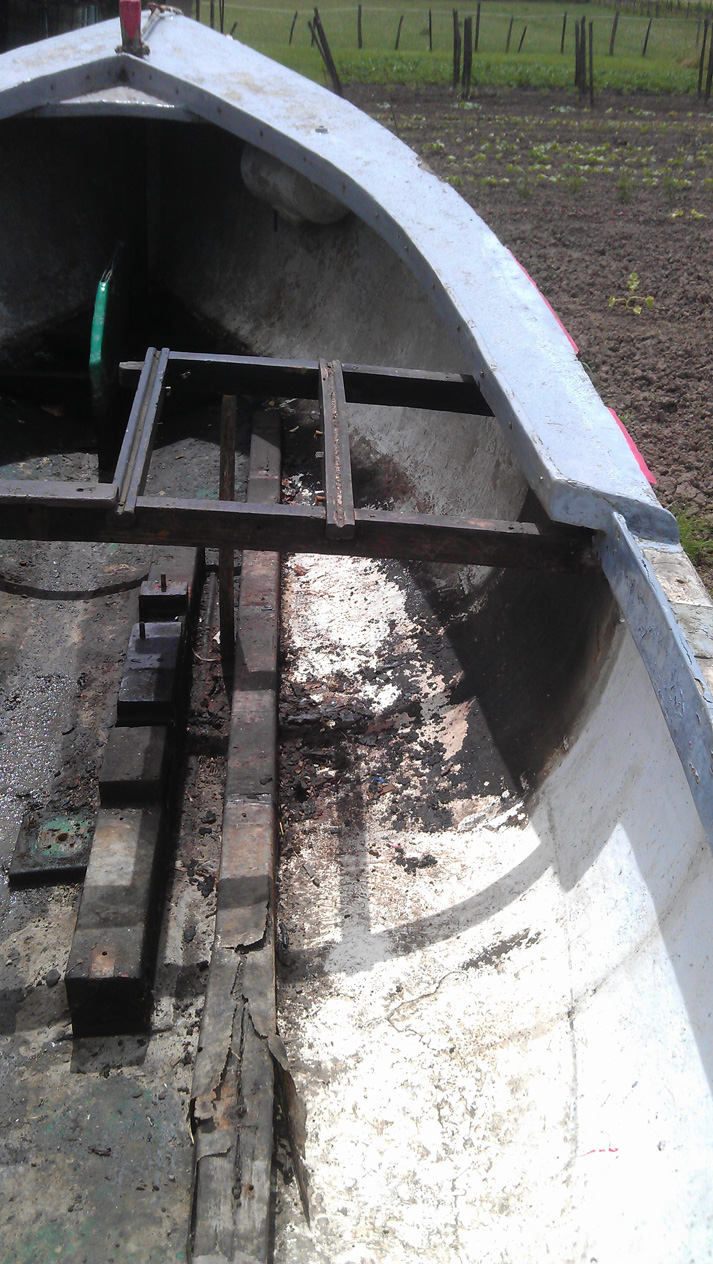

Elles étaient recouvertes de fibre qui était décollée. J'ai donc tous enlevé et nettoyé!
Les deux poutres centrales (support moteur) sont fixer sur des cornières en inox qui étaient cachées par la fibre. Mais cette dernière n'adhérait pas (ou plus) sur l'inox.
Ces deux poutres doivent en plus être collé à la coque car il m'est impossible de les sortir (j'ai bien entendu retiré les vis..)
Quant aux deux autres poutres, une fois la fibre retirée, elles se sont décollées toutes seules (chose qui n'était pas prévu, mais qui au finale n'est pas plus mal)

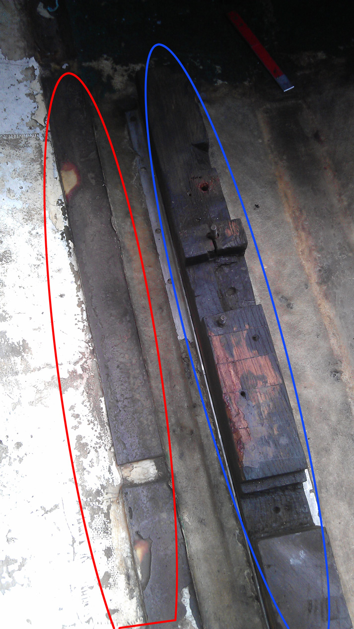

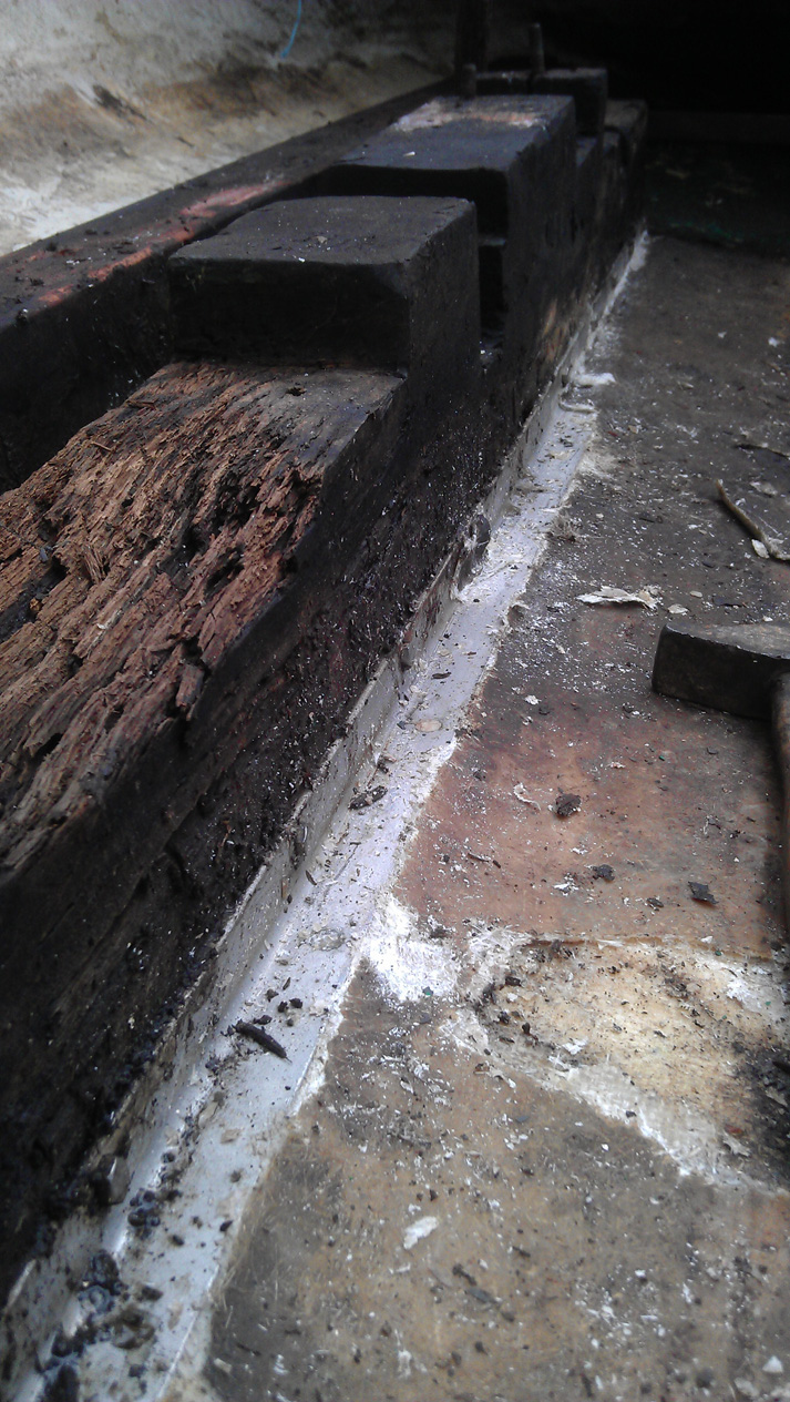

La colle, résine? ou je ne sais quoi est restée en place sur la coque. Cela fait un bande rouge de quelques mm d'épaisseur, mais mal réparti par endroit (surement la cause du décollement)

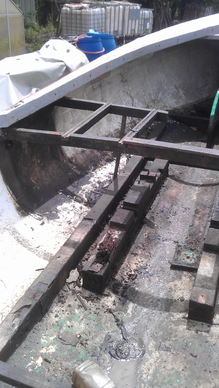

voilà à quoi ça ressemble:

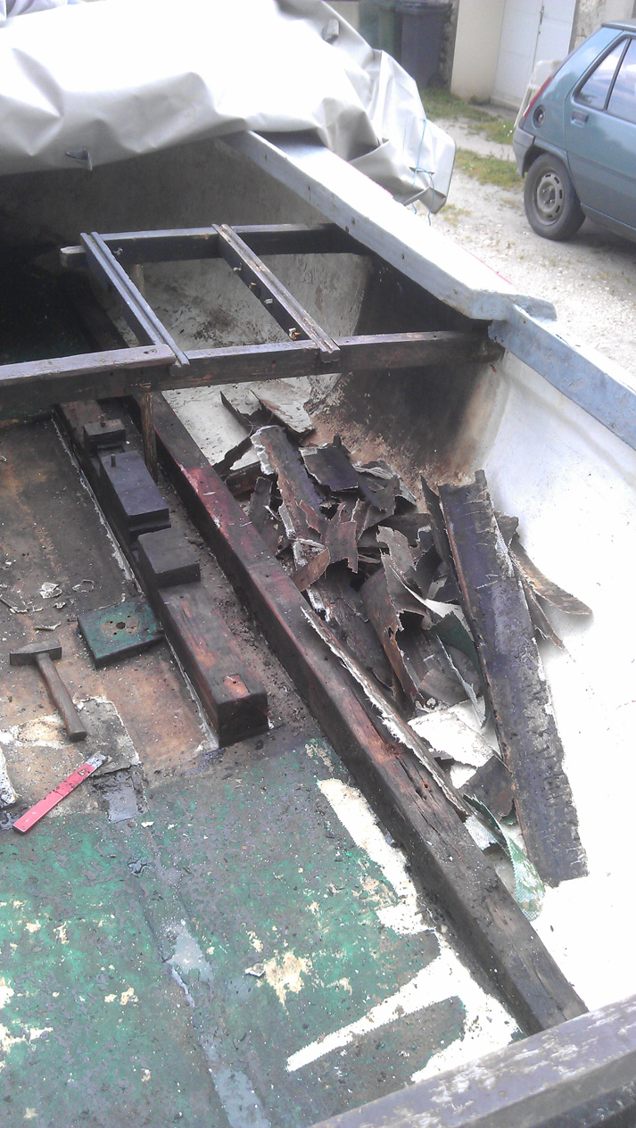

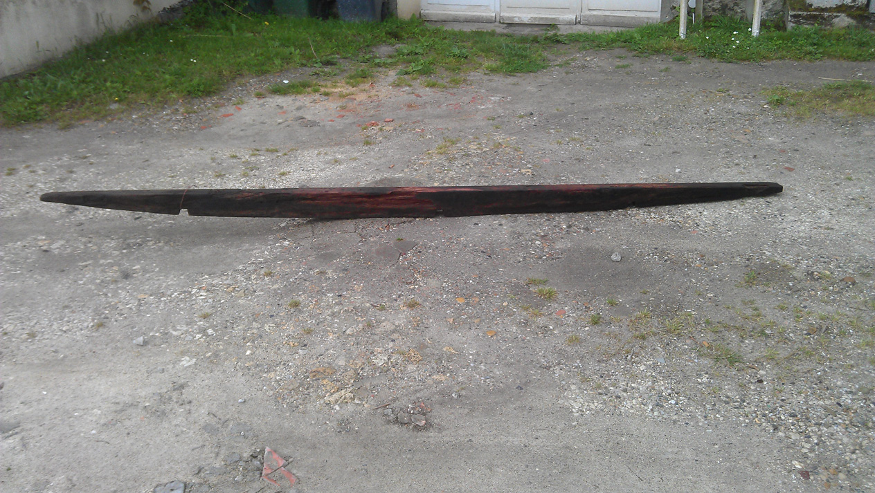

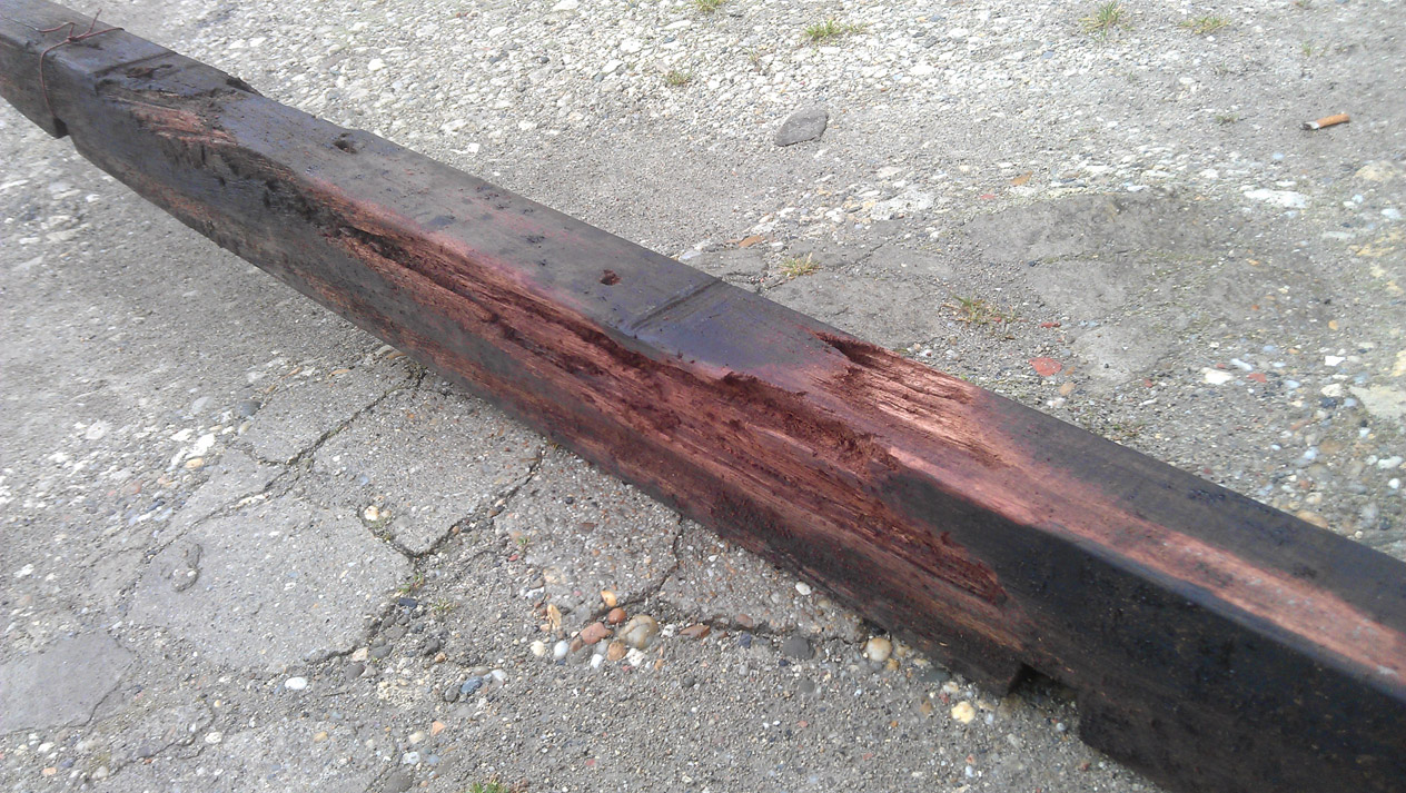

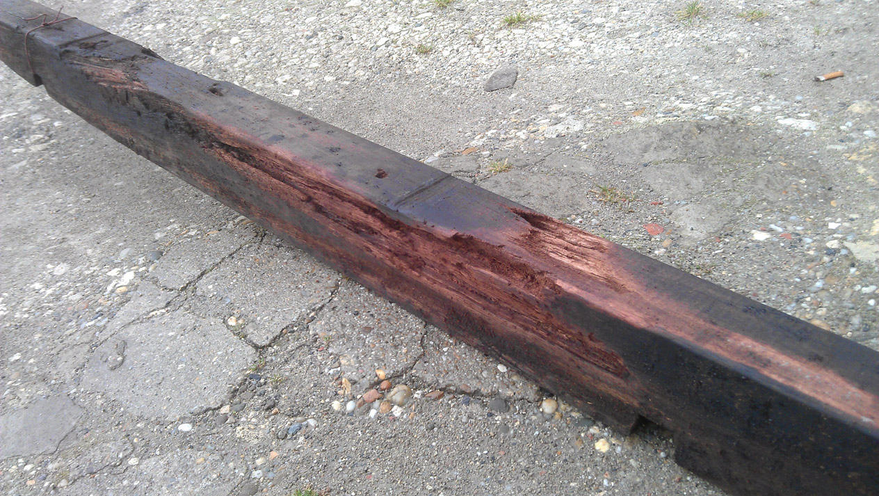

Les poutres sont sorties et nettoyées, mais l'une d'elles est partiellement pourrie
ma solution pour les réparer:
- décaper de la coque
- décaper les poutres, enlever toute pourriture et récupérer un bois sain
- imprégner les poutres avec waterpox14
- rattraper les irrégularités et boucher les trous avec du masticolle époxy 3030 pour faciliter la stratification à venir
- et là deux option:
soit je fibre entièrement les poutres, je les colle et je les restratifie sur la coque
soit je les colle et les stratifie sur la coque (dans ce cas la partie inférieur ne sera pas fibré)
Dans les deux cas les poutre seront stratifiées en époxy (présence d'eau dans "la cale") et je dois également les coller! mais avec quoi? masticolle époxy 3030 ou résine chargé?
A Vous de me valider, ou le cas échéant, m'apporter votre savoir et vos compétences!

Votre yole est un emblème parfait hélas… des gens ont crû sauver la bête en la tartinant avec du polyester fibré (d'après les photos c'est très mal stratifié) et elle a continué à pourrir sous cette fausse protection.
Le truc rose est peut-être un mastic fait maison avec de la résine polyester et du sulfate de baryte, il faudrait voir pour être sûr.
Le pseudo collage des poutres qui s'est barré tout seul ressemble à une choucroute faite maison aussi. Stratifier polyester sur de l'inox, ça ne peut pas tenir.
Bref, vous faites bien de tout virer et de remettre le bois à nu partout.
Votre idée d'imprégnation Waterpox est bonne, reprendre au mastic et stratifier aussi ; le problème dans votre cas, c'est qu'il faudrait travailler toute la restauration avec de l'époxy (résine, mastic, masti-colle) et des tissus dédiés, le devis va être costaud pour un travail qui ne rendra pas son authenticité à la yole aussi je préfère discuter de vos cas avec un collègue avant qu'on vous donne une marche à suivre.

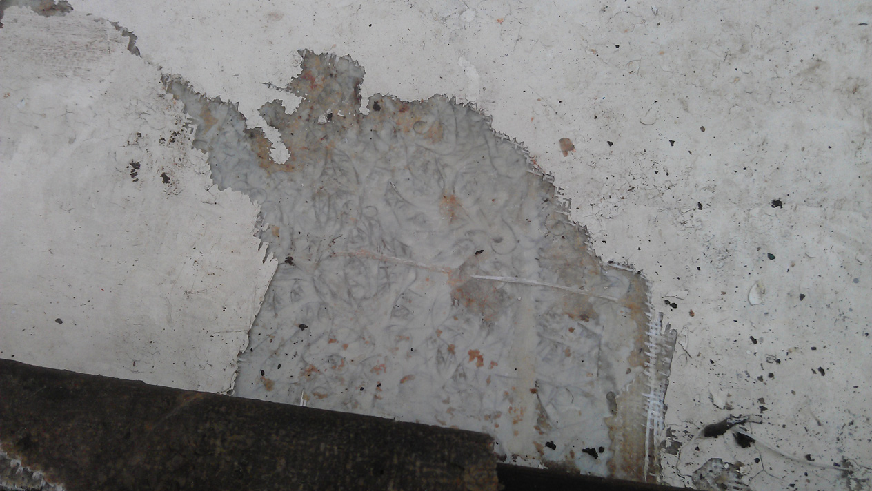

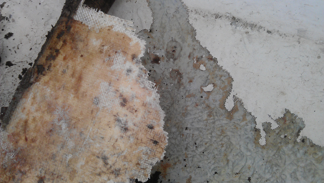

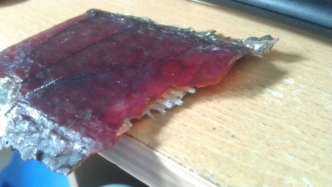

en enlevant la fibre recouvrant les poutres, j'ai aussi arraché à un endroit une couche de fibre sur l'intérieur de la coque. Dessous apparait de la résine, qui je pense est la coque elle même. la partie que j'ai arraché étant une couche rajoutée ultérieurement (je suppose!!)
voici une photo:
et là, avec le bout arraché..
isatis a écrit :vous comprenez qu'on peut faire du sauvetage pour quelques années mais pas un travail de restauration de fond.

Holala… mais comment qu'elle a été trafiquée cette jolie coque :roll:
Si votre yole est en "plastique" comme vous dites et d'après les deux photos que vous postez, ça semble être le cas, ça va être beaucoup plus facile et pérenne comme réfection, ça serait donc une yole en stratifié polyester. Ce qui se décolle a été très mal fait et était probablement sans aucun intérêt. On n'utilise pas de roving seul (le tissu tissé), il faut poncer soigneusement avant de faire un stratifié neuf sur un ancien, ce qui visiblement n'a pas été fait.
Moralité, vous virez tout ce qui se décolle et qui n'a servi à rien puisque vos poutres sont pourries.
Je vous donne mon avis mais sans voir la yole, je me trompe peut-être, faudra affiner :
- vous faites refaire des poutres identiques
ou bien
vous les renforcez waterpox-mastic-stratification ; en passant, j'aimerai bien savoir à quoi servent les T en inox et comment ils tiennent pour imaginer la future repose des
poutres si vous choisissez la version réparation époxy

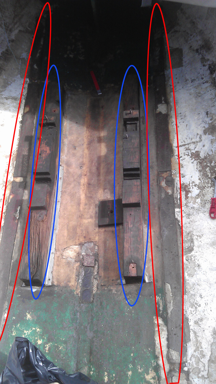

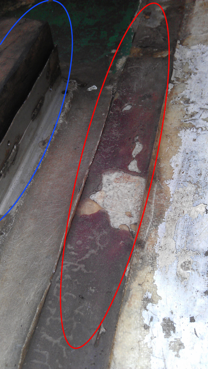

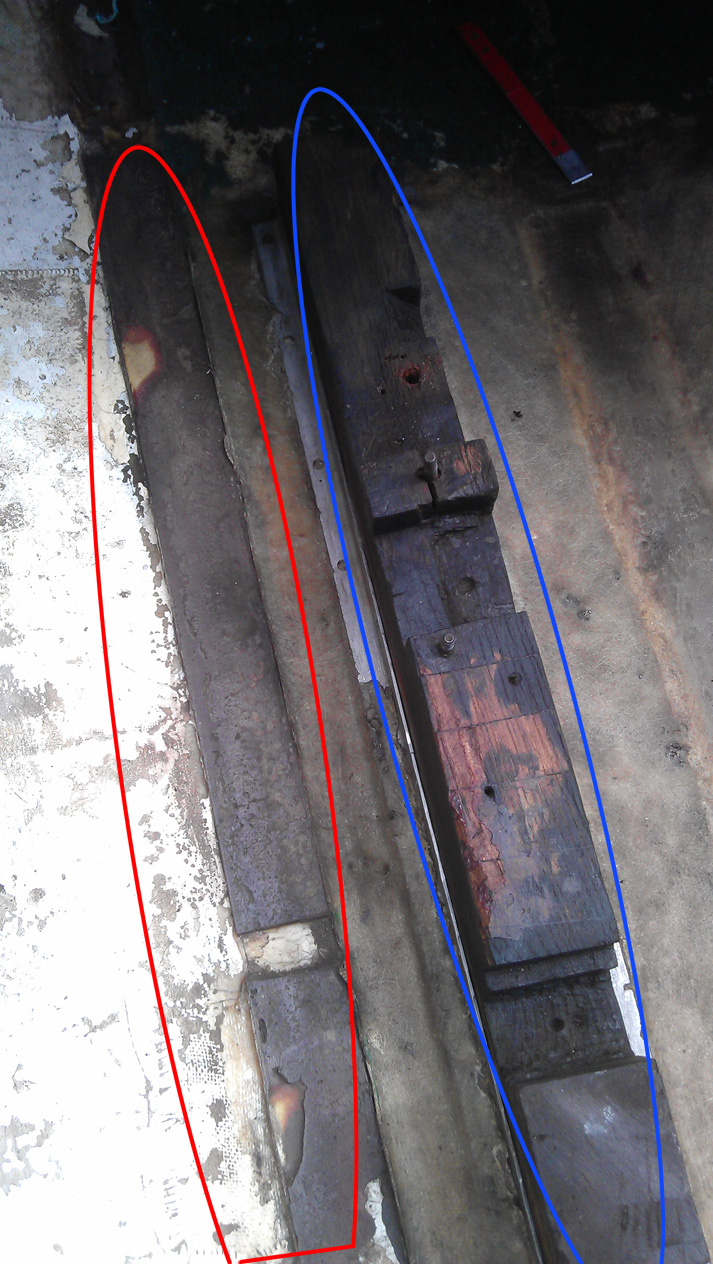

isatis a écrit :vous les renforcez waterpox-mastic-stratification ; en passant, j'aimerai bien savoir à quoi servent les T en inox et comment ils tiennent pour imaginer la future repose des poutres
les poutres que j'ai enlevées ne sont pas prise sur les cornières en inox. Se sont les poutres support moteur qui le sont (mais je ne peux les sortir) et ces cornières sont stratifier à la coque.
entouré en bleu les supports moteur et entouré en rouge les reste de colle des poutres
Pour la dernier solution de vous me proposé, cela ne m'intéresse pas pour deux raison. La première, je ne veux pas modifier la yole, et la seconde, je n'ai pas les compétences pour faire cela. Mais je vous remercie quand-même de me l'avoir proposé

Mon meilleur conseil à l'instant c'est : tout ce qui tient on n'y touche pas, les bois du berceau ont l'air en assez bon état et s'ils tiennent bien à la coque ainsi que l'inox, mieux vaut ne pas toucher.
Par contre pour les emplacements des poutres, il faut impérativement poncer jusqu'à la coque les épaisseurs de résine (qui fait un rougeâtre) et les bouts de mat de verre qui dépassent en applanissant. Il faut y aller franchement à la meuleuse d'angle qui tourne à 30 000 trs/mn avec des disques résorcine (les rouges cartonnés), il faut tout virer pour pouvoir replacer correctement les poutres.
Quand vous aurez dit ce que vous choisissez pour les poutres, on vous expliquera la marce à suivre et les produits nécessaires.
Il me semble qu'il faudrait que vous mettiez à nu tous les points à refaire pour avoir une vue d'ensemble ; ainsi on essayerai de vous proposer le moins de matériaux possible pour réparer.
