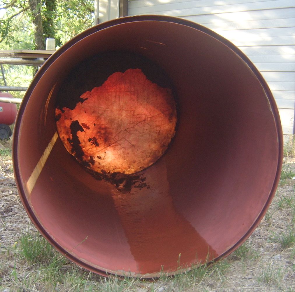

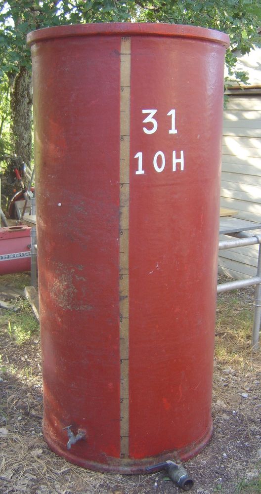

Vous ne pourriez pas nous passer une photo de cette cuve ? Car effectivement certaines cuves ne permettent pas de travailler à l'intérieur sans grave danger pour la personne !

voilà 2 photos de la cuve.

plus sérieusement, la découpe me semble obligé, tailler la cuve en deux et soudures intérieur et extérieur ? Pas de soucis au niveau résistance ?
petite précision, la cuve sera fermée, j'ai aussi le couvercle, travaillera à pression atmosphérique, ou quasi (dilatation de l'eau due à la chaleur, mais prévu une vase d'expansion)
