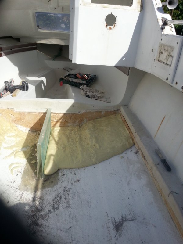

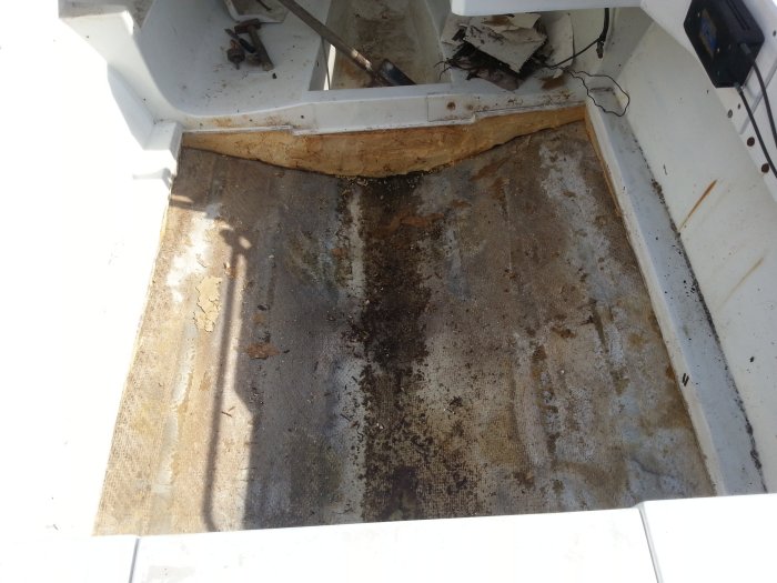

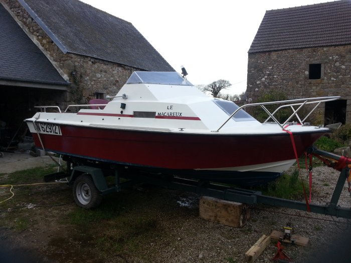

je m'apprête à rénover un bateau des chantiers jouët et de type ritz de 1968 (chantier qui n'existe plus et peu d'info sur ce bateau), mais je pense qu'il est en polyester.

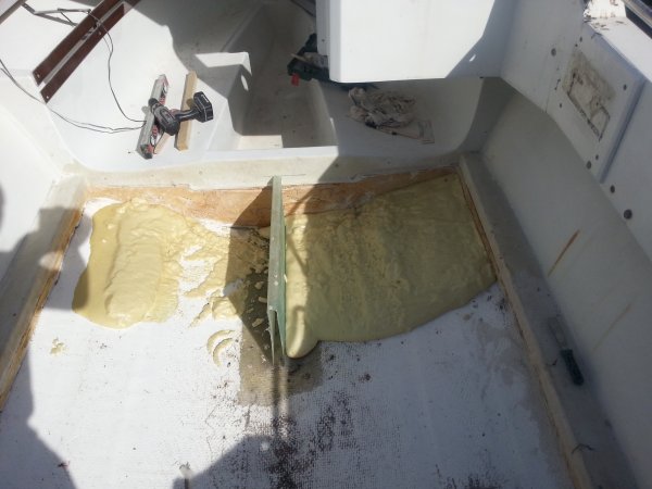

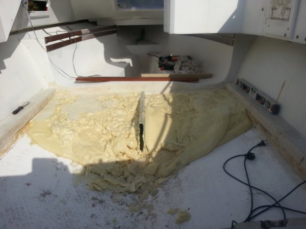

coque sandwich et la fameuse mousse au milieu qui à pris l'eau comme beaucoup d'autre :lol: , la mousse partie avant ne semble pas avoir trop souffert en revanche milieu et peut être arriere :roll:

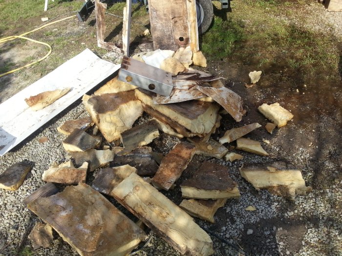

J'ai donc commencé à découper et retirer la mousse
En attendant un bon séchage de la coque et ponçage, j'ai parcouru de nombreux forum et me voila :) j'ai vu pas mal de sujet similaire au mien ici mais je voudrais être sur de ne pas faire de bétise.
Dans un 1er temps avant de refaire le plancher (qui m'amènera surement à d'autres questions) je souhaiterais renforcer le fond de la coque, est ce que
1 couche de mat 300g + résine époxy serait suffisant ou faut il obligatoirement faire mat 300g + roving 300g + mat 300g?

isatis a écrit : Pourquoi ? des trous ou du délaminage ?……

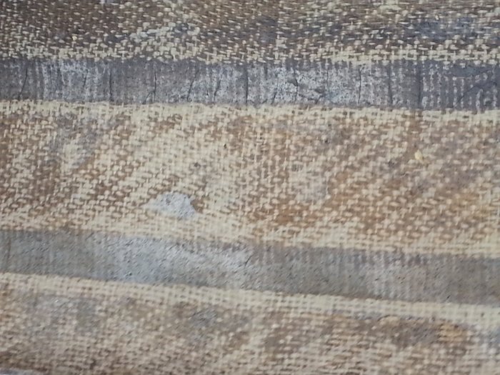

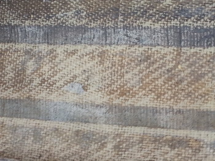

meme si malgré son age il est pas trop mal conservé en retirant la mousse (ont ne vois pas trop sur les photos precedente) j'ai remarqué comme un faïençage au niveau des renforts de coque voici un zoom plus simple en image ;)
isatis a écrit : Non, le mat n'est pas compatible avec de l'époxy ! il existe un mat compatible époxy pour quand on ne peut pas s'en passer mais ça n'a aucun intérêt dans votre cas, il est plus facile et moins cher de travailler les réparations en polyester puisque le bateau est ainsi fabriqué.
Il a été construit à une époque où la dernière couche se faisait en roving (tissu tissé) ce qui est contraire à la bonne pratique et il me semble (mais d'après photo je peux me tromper) que les striures sont dues à un excès de résine en couche finale. Il ne me semble pas que ça doive s'agraver ou poser problème mais vous pouvez bien sûr poncer pour revenir au tissu et appliquer un mat 300 bien débullé, vous aurez une surface toute neuve.

rott a écrit : -Compatible avec de la mousse mousse polyuréthane? ou autre qui serait mieux?
Il faut savoir à quoi servait cette mousse. Si c'est une réserve de flottabilité, il faut en remettre. Si c'est pour compenser la souplesse du plancher et éviter que ça ploie en filant la trouille au marin, elle n'est pas obligatoire.
S'il faut en remettre le plus simple est un bloc à découper pour garnir. Vous pouvez aussi prendre de la mousse en kit à couler qui nécessite un peu de précaution, ça pousse très fort quand ça s'expanse !

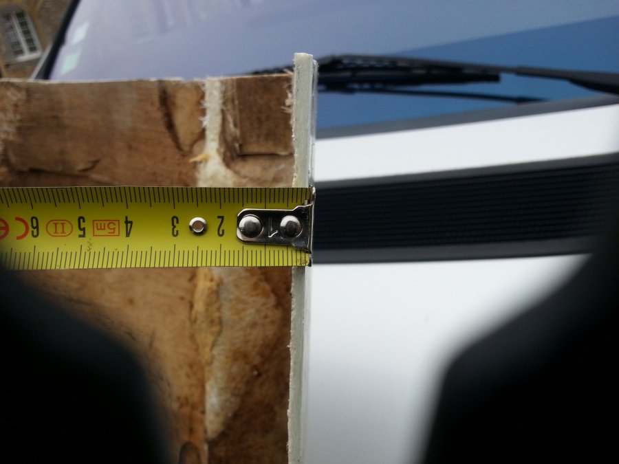

Voici une photo de la coupe du plancher, feutre 3mm + 2 mat de chaque coté devrait faire l'affaire? il y avait une planche tres mince entre la mousse et le plancher qui etait pourrie. alors peut etre mieux avec un feutre 5mm?
isatis a écrit : Il faut savoir à quoi servait cette mousse. Si c'est une réserve de flottabilité, il faut en remettre. Si c'est du plancher et éviter que ça ploie en filant la trouille au marin, elle n'est pas obligatoire.
Je pense que cela avait les deux fonctions renfort pour compenser la souplesse du plancher et réserve de flottabilité, je ne vois pas de mousse polyuréthane bi composant dans la boutique en vendez vous?

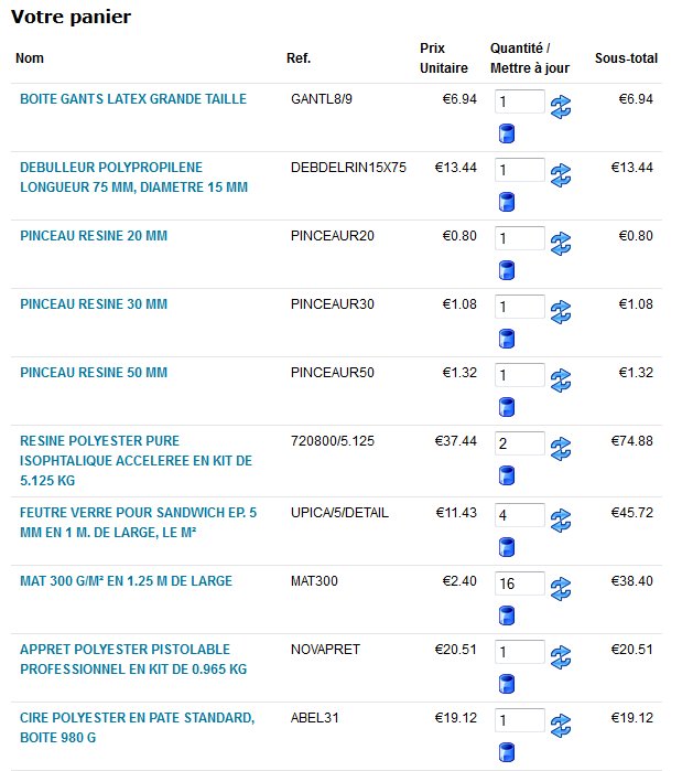

Voici pour le moment ma précommande pour le plancher 150 x 180 cela vous semble t'il correct?
est ce que la cire polyester que j'ai mis pour demouler le stratifié sur des planche de mélaminé est correct?

Un feutre 5 mm en sandwich de deux mats 300, ça devrait suffire pour 2,70 m2;

Pour la pré-commande :
petit matériel, ça me parait bon
la résine : c'est la bonne référence mais il me semble qu'il faut refaire vos calculs de quantité, à voir avec mes réponses pour les tissus
le feutre : si votre plancher fait bien 2,70 m2, il vous suffit d'en commander 3 m pas 4
le mat : 2,70 m2 X 4 couches =10,8 m2 donc vous en commandez un peu trop, non ?
l'apprêt pistolable c'est si vous avez du bon matériel pour l'appliquer mais pourquoi avez-vous besion d'apprêt si vous faites votre plancher sur une plaque lisse ?
le démoulant, c'est bon mais vous pouvez vous contenter de Tercanol moins cher et plus rapide d'utilisation
Pour la mousse, je ne sais pas :oops: attendez que l'Hippomouleur passe par ici mais ça ne sera probablement que lundi.

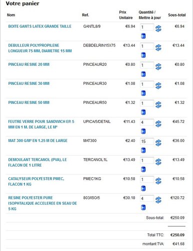

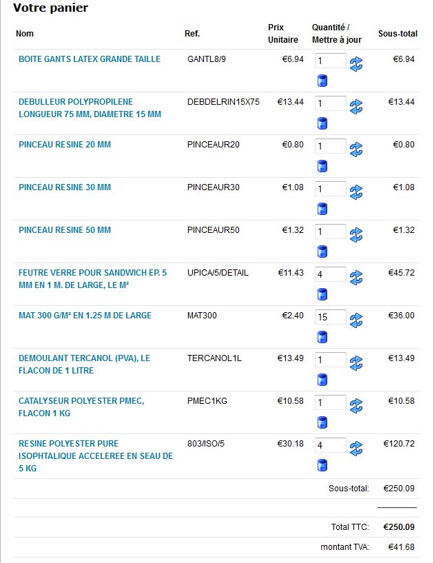

Merci donc voici ma commande je pense que c'est bon, j'ai plus de resine qu'il ne faut mais ne seras pas perdu, pareil pour le catalyseur mais moins cher en 1kg que par dose de 125g
edit: grrrr ma commande dépasse les 30kg :( à pas grand chose je pense :roll:
Re: renforcer l'interieur de la coque
rott a écrit : edit: grrrr ma commande dépasse les 30kg :( à pas grand chose je pense :roll:
Ce n'est pas grave, vous faites un mail avec votre commande en précisant l'adresse de livraison, un devis vous sera renvoyé (les prix sont les mêmes) et dès que votre règlement est enregistré (compte PayPal ou virement ou chèque) votre commande est expédiée.
